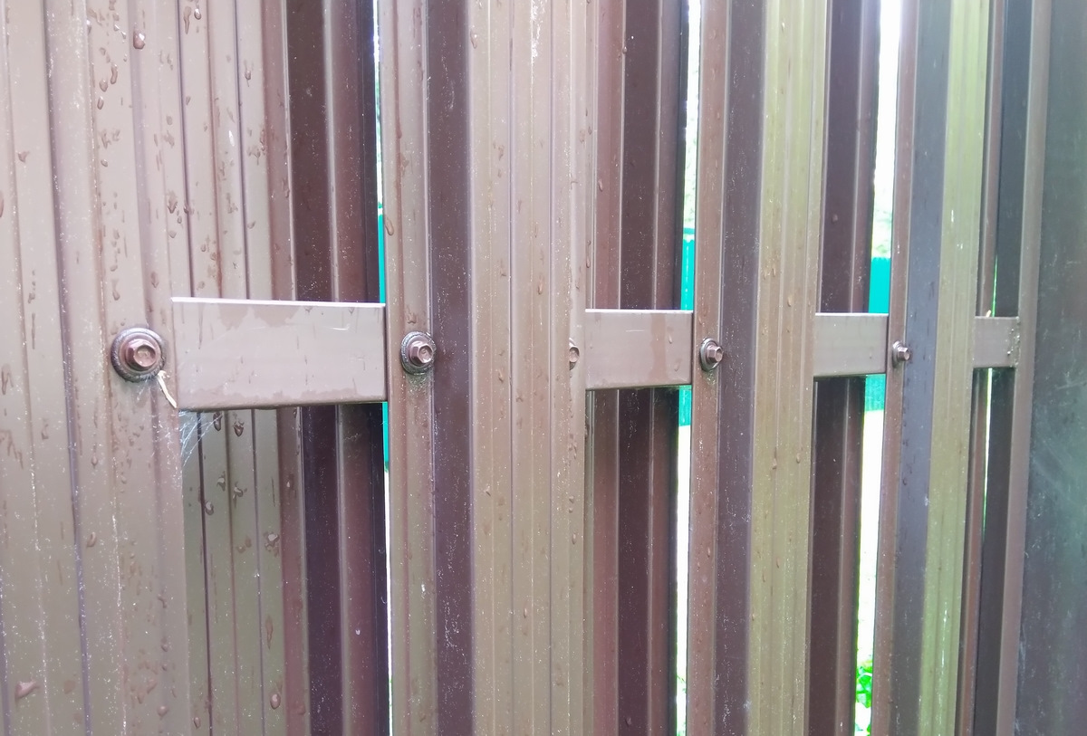

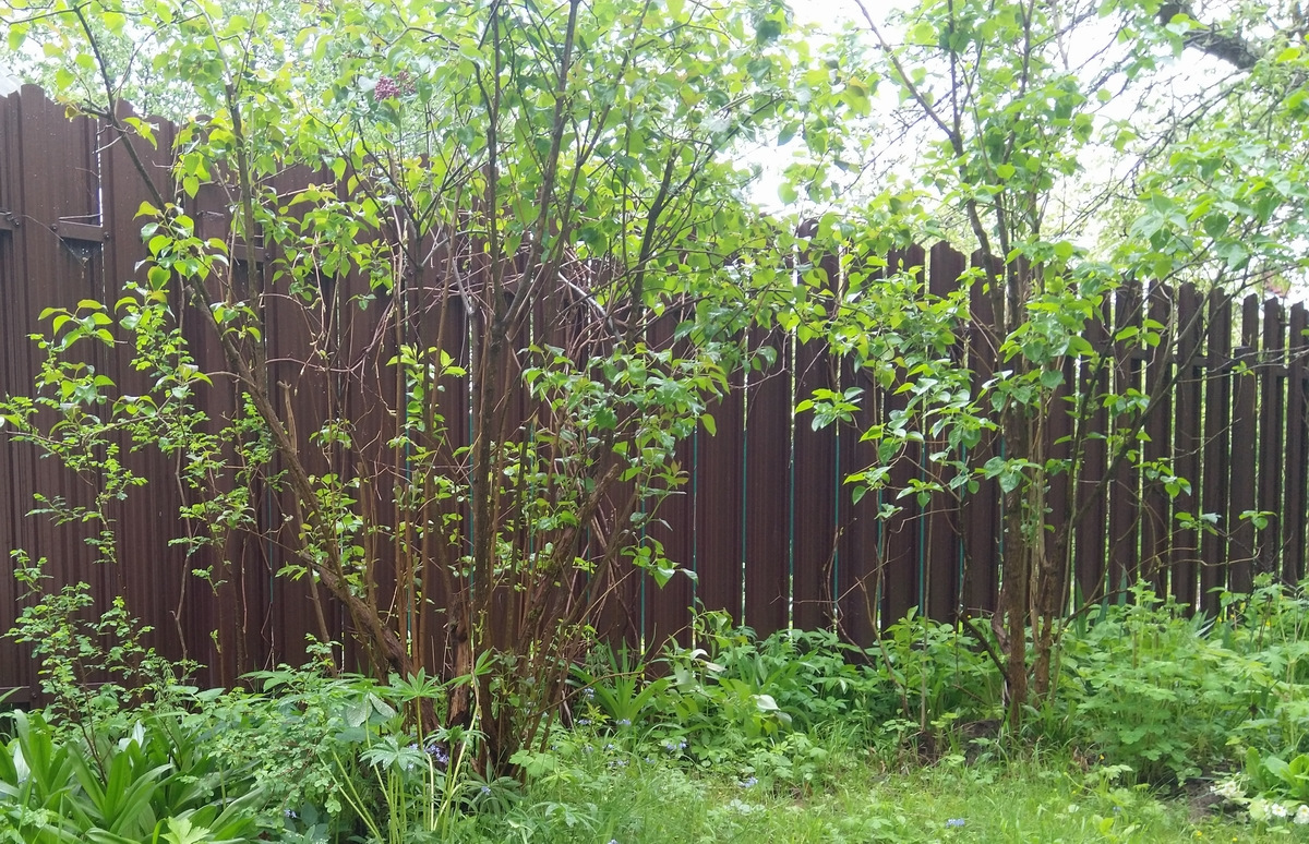

кстати вариант не плохой, у нас спереди штакетник, не нравится что щели, думал перекручивать ближе, а так на самом деле накрутить еще с обратной стороны
При моем варианте свет проходит на посадки, пусть и не весь.
И ветровая нагрузка снижается. А глухой профнастил, как у соседа, это Фу. Ящик.
Кстати, у меня шахматка без зазора, есил сделать зазор 3-5 мм, результат практически тот же, но штакета уйдет меньше.
Аканомия ))

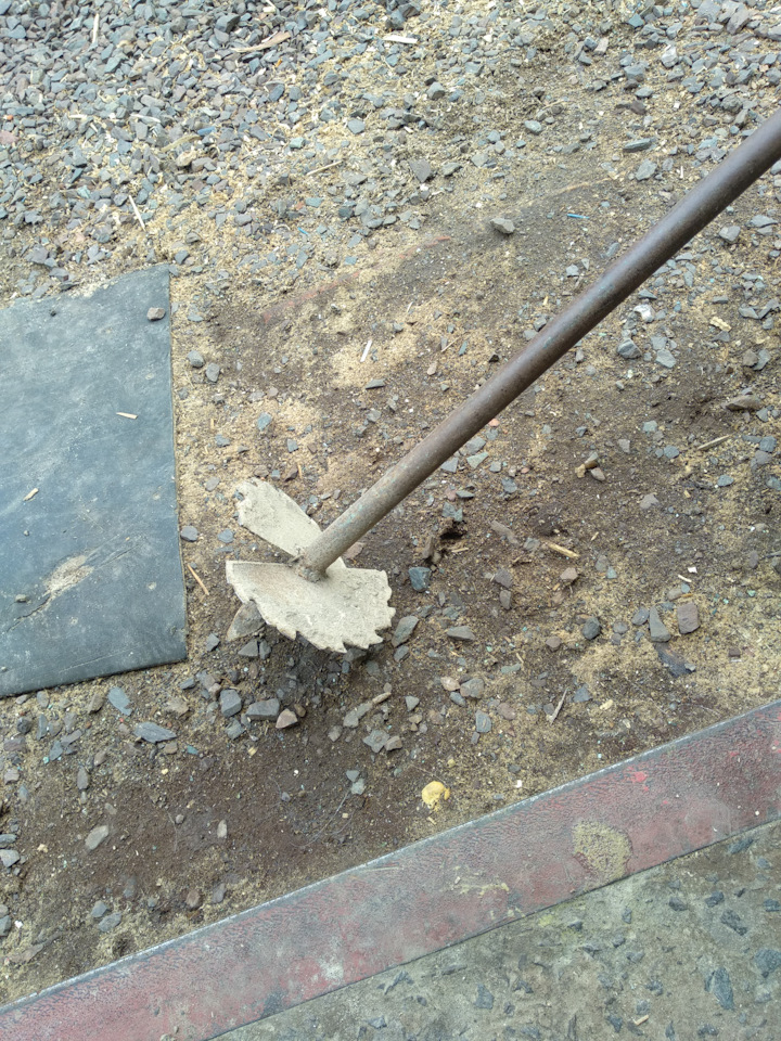

Я все столбы поставил с помощью самодельного бура. Цена: убитый диск от ручной циркулярки+ кусок трубы из металлолома. )
Тоже было дело, набурился этим ручным, если земля хорошая то ещё ничего .
Sasha-nik
Как делал?
Острие из чего делал?
Металл 6мм. Вырезал треугольник, приварил к трубе. Диск распилил пополам и к трубе приварил под углом 25~30°.
Sasha-nik
Какая длина трубы? Не наращивается?
Я делал его по-быстрому. 1.2 метра труба.
