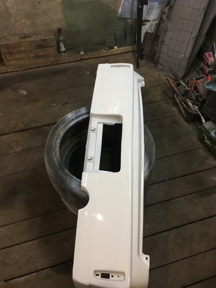

Ну 200гр на бампер ушло.
Тяжко перекрыть где темные пятна и слишком белые …
Делал так- первый слой жирный, второй точечный закрашивал просветы, третий опять точечно и последний цельный толстый.

Да этот бампер отстойно подготовлен и покрашен … его ремонтировали 4 раза как минимум ))

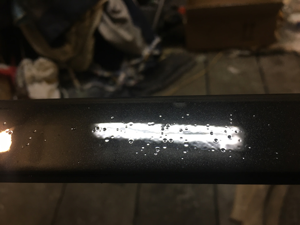

Это вот когда межслойную Сушку не выполнил .
НЕ забудь конденсат с компрессора стравить!
И первый слой лака вливай жирненько-следующий слой по нему аккурат растекется…
Бро, спецом провёл тест )) эти кратеры не из за воды ))) если была бы вода — они сразу вылезли бы.
Вощем на кусочек старого крыла пыльнул краски и лака краскопультом без фильтра — конденсат не стравливал — все ок … влагу с низа компрессора походу не засасывает
Смотри, если в рессивере уже вода, то воздух который в него качает мотор становиться чрезмерно влажным.Далее он по шлангам поступает в пистолет и делает дела…Шланги кстати тоже нужно промывать время от времени-для того чтобы избавиться от масла которое там скапливается…
Красил 9 деталей без фильтра — пару раз всего капельку увидел . ну а с фильтром вообще сухо и фильтр сухой.
Да теперь буду Травить перед каждой покраской на всякий — ибо время и материал — это деньги

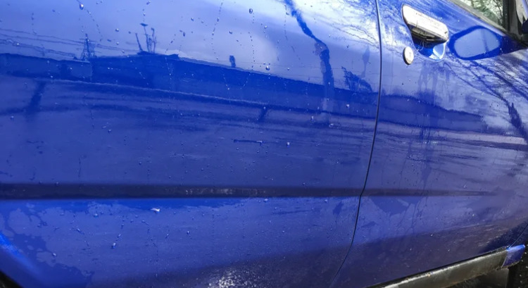

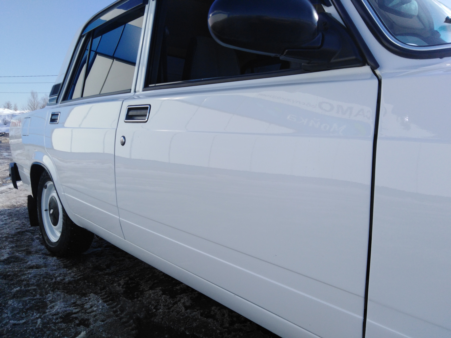

Вот эти двери с 85 мипой . зеркало
Всё именно так. Чтобы без полировок.
Полировку я хочу от пыли сделать, а так да — шагрени и прочей лабуды нет.

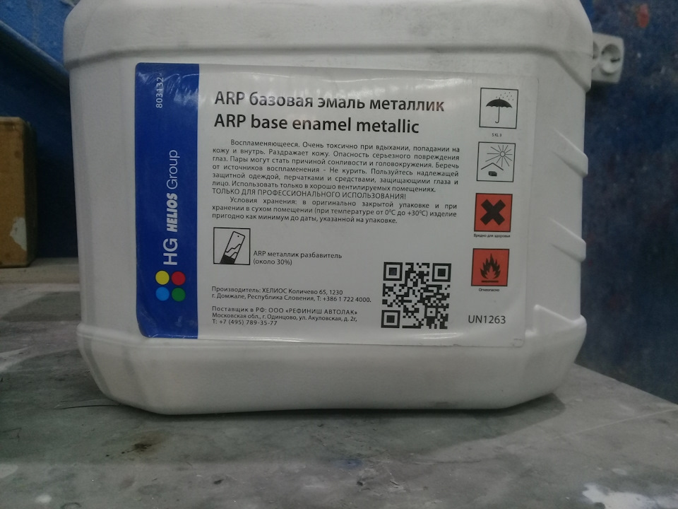

Базу банками бери, и не парься с подбором. Я мобихелом красил полностью. Кроет хорошо, вид имеет. Очень важно лак хороший купить, и положить красиво. Две машины себе делал, и ездил без никаких полировок.
Новол МS. Хороший лак.
Ms не уважаю. Только HS. красил дайна 6000. Притензий не имею)
BelWick
Тыкни пожалуйста на пример краски …
Там они уже готовые идут а какие-то с лаком 🤪, не шарю в готовой
Да любая, чтоб база называлась. Без отвердителя.
Я красил мобихел 240 — приятный белый цвет. Вобще канистры 3 литра брал
