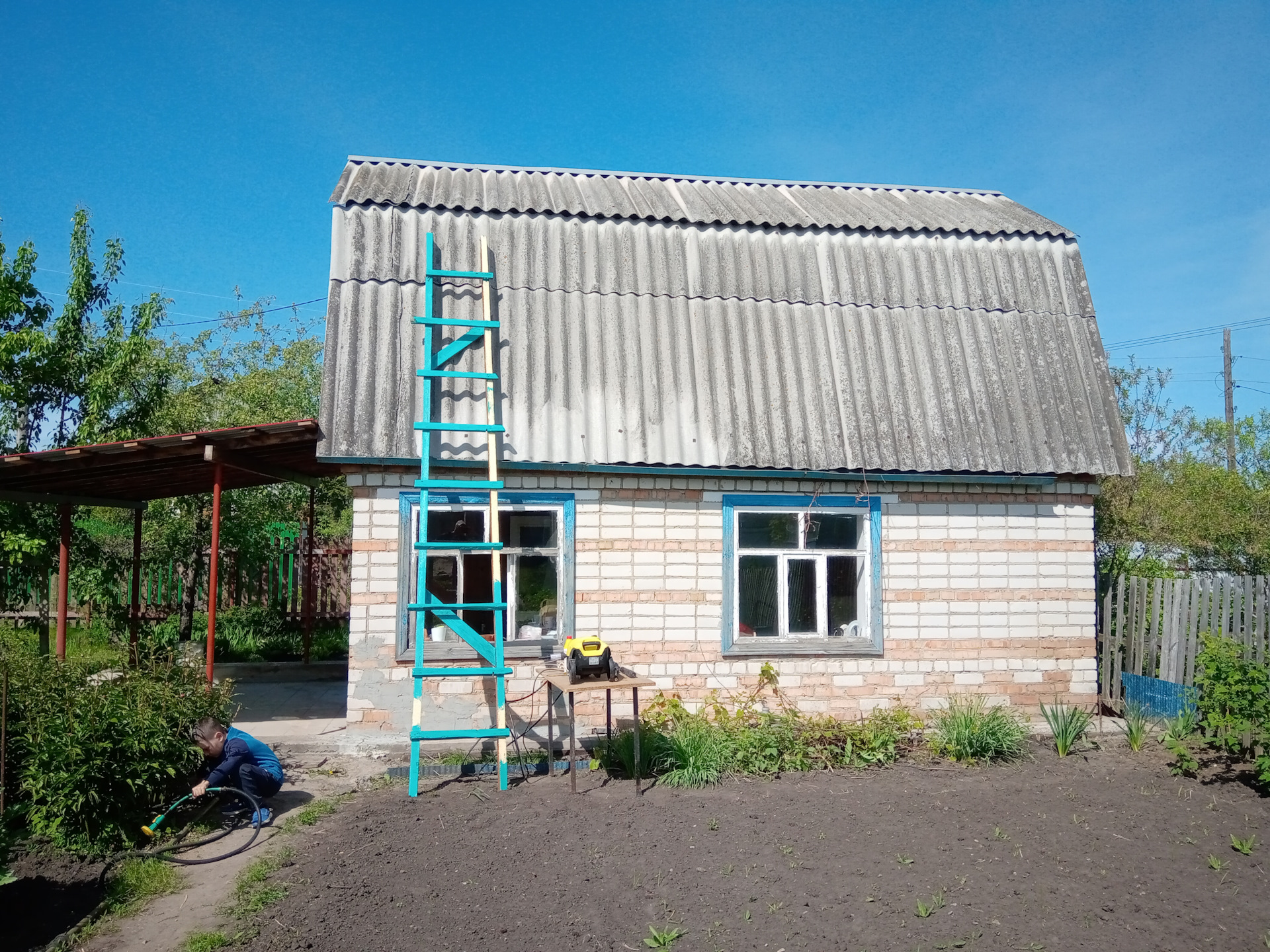

Здравствуйте, многоуважаемый коллектив! Друзья подарили мойку высокого давления KARCHER K4 Для мойки автомобиля почти не использовал, много рядом открылось моек самообслуживания. Но не лежать же добру без дела. Решил попробовать ею отмыть шифер на домике, которому 30лет в обед и она грязная с элементами мха и поросли. Кстати говоря на фото южная сторона здания, на северной все очень запущено.
Так вот взялся за работу и отмыл южную сторону за 3часа этим аппаратом и грязевой фрезой, которая была в комплекте, стала как новая кровля у домика. Но есть такой момент, если есть повреждения и отслоения у шифера, высока вероятность, что поломает струей воды, поэтому нужно с осторожностью отмывать ветхую крышу. Всем удачи и успехов в новом дачном сезоне!

А мойка воду сама затягивала на такую высоту? Или подключалось к водопроводу под давлением?
Она и сама может, но давал давления для лучшего результата. Вообще слышал, они требуют все давления на подачу, сам инструкцию не читал-)
Я другой мойкой мыл… она сама засасывает. Но там без особогоподъема. Просто из бутылки 20 летров с земли.
Круто. Никак не ожидал такого эффекта. Это без шампуня, просто водой?
Сам в шоке. Тоже думал отмачивать щелочным, а оно само пошло. Да и канителиться на высоте неудобно, рад что все проще оказалось-)
