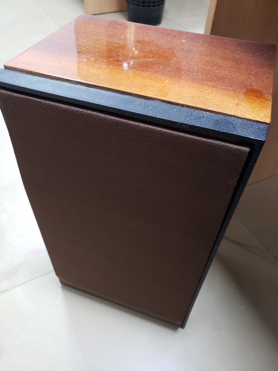

Разобравшись с основными недочетами, продолжаем бюджетный тюнинг бюджетной акустики. У нас остается проблема незащищённых динамиков от любопытных ног т.к. колонки пока что живут на полу. Ну и вид у них не "… ах какой жених".
На помощь пришли знакомые мебельщики и обрезки мдф.
Для пробы достаточно давно заказывал в Китае акустическую ткань. Вот и настал ее час.

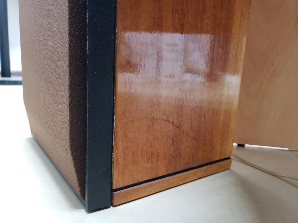

Планочка по центру колонки немного уже т.к. для нее нет пространства, но так и лучше, нечему дребезжать.
Зачем дружить с бухгалтерией, а затем что у них есть полезные штучки!
Ткань брал коричневую т.к. она более классическая на вид и лучше сочетается с деревом.
Крепиться рамка будет при помощи магнитов приклееных напротив болтов передней панели. Магниты жестоко добываются из лазеров старых компьютерных CD приводов.
Рамку сделали с таким профилем из-за выступающего НЧ динамика.
Вот такая вышла поделка. Считаю свою цель достигнутой, а желание дать вторую жизнь таким колонкам удовлетворенным.

Как закреплён материал к рамке? Клей или скобы?
Столярный клей, типа ПВА. Производитель момент.
Понял, спасибо!
Материал бы поинтереснее рисунком. Родной-то был, вроде, не однотонным?

Не думаю что эти тряпочки защитят от любопытных ног. Внешний вид, конечно, улучшился
Не испытывал, конечно, но должно сработать. Чтобы достать до дифузора нужно приложить определённое усилие и если не специально лупить, то мозг должен успеть дать стоп сигнал. Кстати материал понравился, советский был жёстким, но истлел. Этот не напоминает колготы, хороший, упругий.
