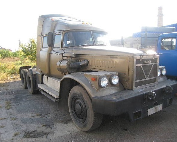

С кабиной от ЗИЛ!

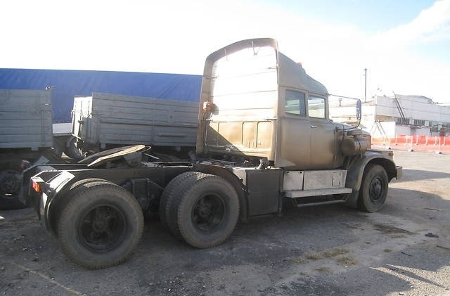

Тёще кстати очень понравилось такое творение и она поехала с этим мужиком на КРАЗе покататься. Дело было в Украине, это родина КРАЗов. Кразовская родная кабина не годится для нормальных мужиков . Поэтому её всегда меняют на УРАЛовскую или как в этом случае на ЗИЛовскую. Кабине от ЗИЛа приварили более высокую крышу и удлинили кабину вглубь. Чтобы там можно было спать по ночам между рейсами. Можно и вдвоем. В Украине очень много талантливых дизайнеров самодельщиков. И они не стесняясь делают себе удобные и оригинальные машинки.
Молодец Мужик из Украины — очень качественно сделал кабину и некое подобие обтекателя. Фильтр-воздухан вывел в бок, как на Петербилте. Нарастил бампер-таран, на нем можно удобно стоять, чинить мотор и сидет обедать. Приделал дополнительные фары для лучшего освещения дороги.
Удобные подножки упрощают доступ в кабину, на подножках также могут стоять телохранители, и закрывать собою важных пассажиров.Например Президент Зеленский может ездить в этом ЗИЛо-КРАЗе . А вообще такие КРАЗо-ЗИЛы выпускают на Кубе.
По технике данного аппарата можно сказать что задние мосты от КАМАЗа взяты — это видно невооруженным глазом. Передние колёса и мост от ЗИЛа 133ГЯ . Мотор поставили от Мерседеса Актрос и коробку передач автоматическую. Для более комфортного вождения данного тягача. Кабина была покрашена в дивный болотный металлик. Слава Украинским Самодельщикам!

Кра-ЗиЛа, неплохо выглядит. Но всё равно это КрАЗ.
Там походу от краза только рама осталась, и капот
Два фаркопа на бампере это сильно
Довольно интересно получилось. Мужику респект!
Эстетично)
