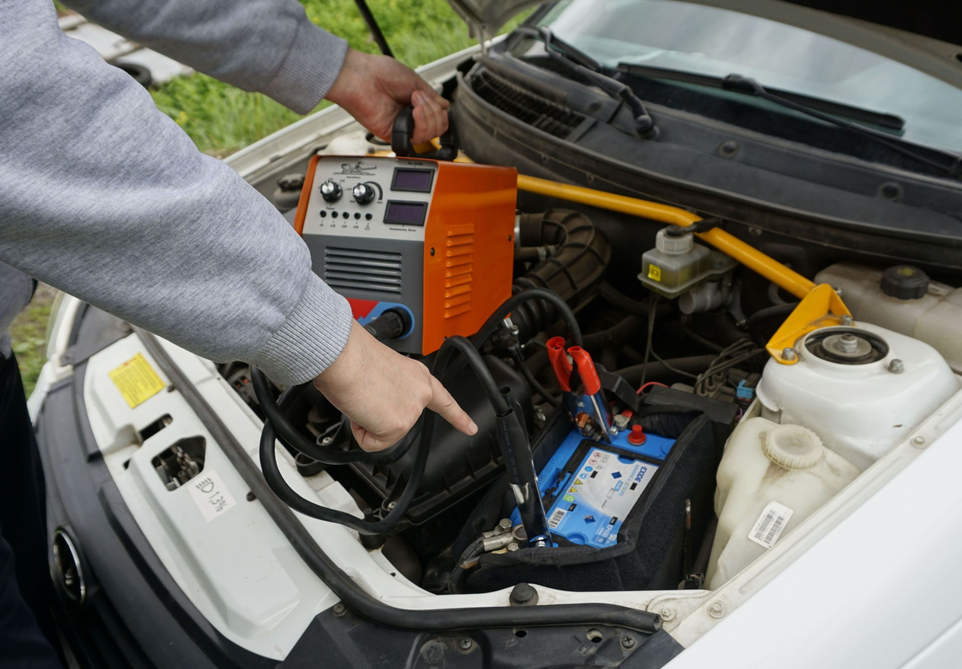

В начале мая, приобрел комбинированное ПУСКОЗАРЯДНОЕ/СВАРОЧНЫЙ аппарат AirLine AJS-W-03, приобрел с помощью промокода, со скидкой 15% на продукцию AirLine.

1). Как и писал ранее, эта оранжевая штука на фото, заряжает вот эту синюю штуку на фото, аккумулятор, проще говоря, напряжение подзарядки "плавает" 13.9-14.0В, при чем не зависит, сколько выставлено ампер на регуляторе, будь то холостой ход или выставить регулятор примерно на 50 Ампер, что касается амперов — непосредственно после включения зарядки ампер паданию почти мгновенно, и устройство заряжает на холостом ходу.
Приходилось пару раз "взбодрить" AGM, вероятно сказывается мало поездок, а на борту сабвуфер и холодильник, так же регулярно подзаряжаю "запасной" заводской аккумулятор в гараже.
Да, пробовали заряжать камазовский аккумулятор режимом 24В, вполне осуществима.

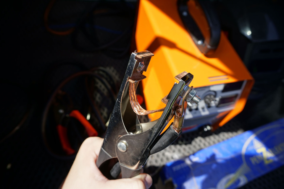

Инвертор не перегревался во время работ, "масса" которая по совместительству работает как минус подзарядки создает хороший контакт, держатель электрода длиной 1.5 метра.

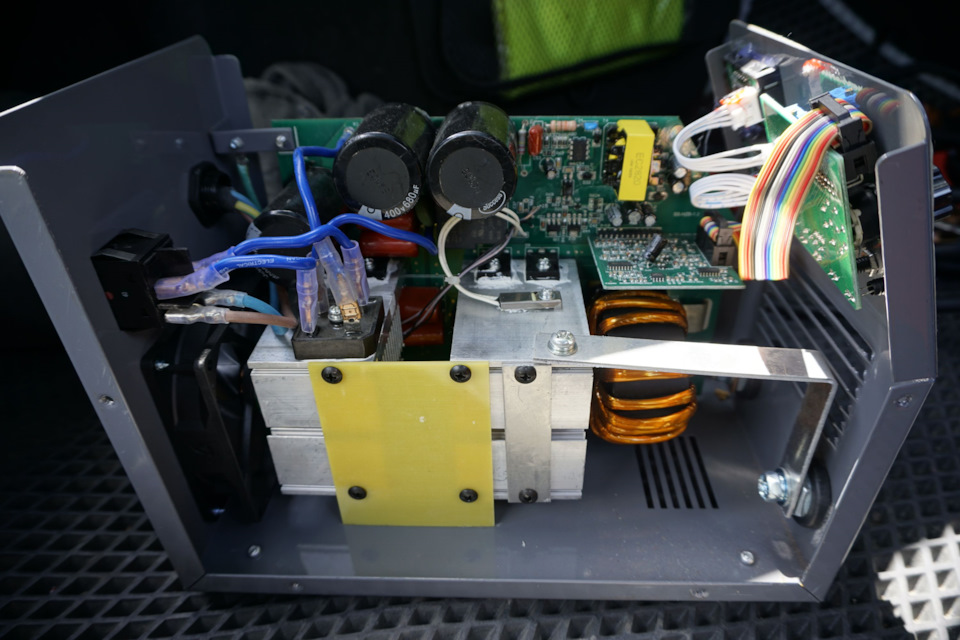

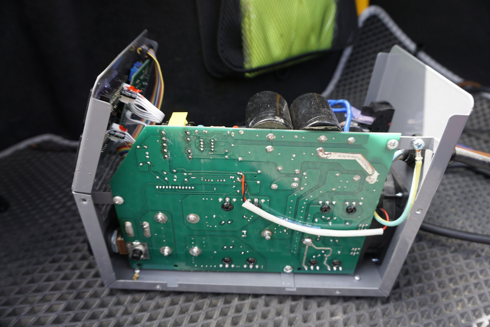

И так как на сайте каждый второй технарь, который безупречно изучал физику в школе, дополню пост фотографиями "внутренностей" устройства, для тех кто понимает, и сможет прокомментировать, насколько устройство похоже на полноценный инвертор.

Аппарат дешевая, маломощная хрень, хорошо что вскрытым показал, 190 А там не может быть даже в теории, вернее может но ПВ будет в районе 0%
4 транзистора, ампер 160 можно ожидать…

"… масса медь…"
Вы уверены? Магнитом проверяли или по внешнему виду определили?
По своему опыту могу сказать, что это будет обычная сталь, но омеднённая.
