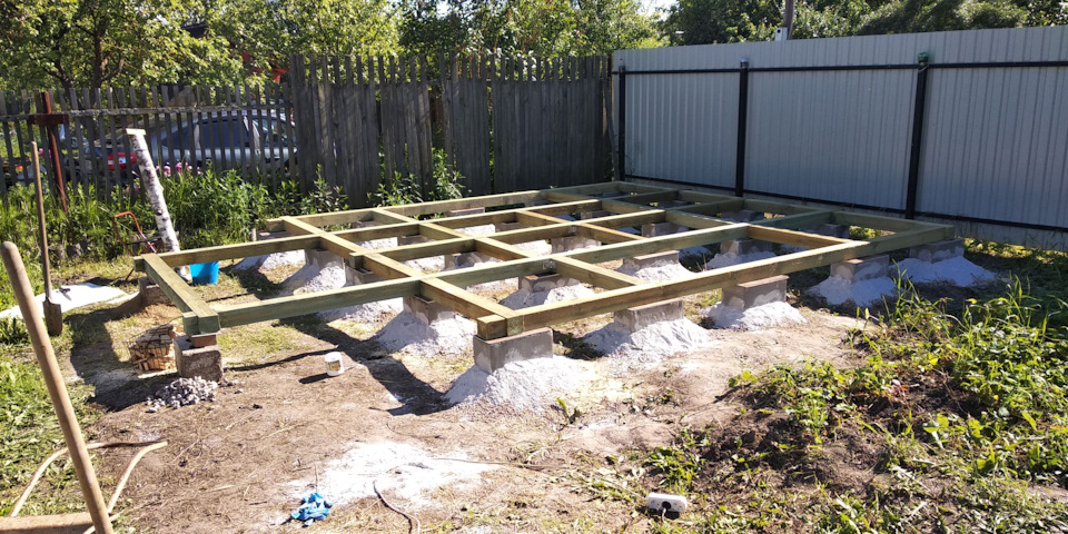

Всем привет! Случился отпуск и нашлось время поработать. Очень хотелось поставить бассейн на даче. Решил делать именно так, без выравнивания земли и прочего. На все ушло: брус 100х100х6000 (8 штук), доска обрезная 150х40х6000 (26 штук), гвозди 90 ые (2,5 кг), антисептик 20 литров, бетонные блоки 27 шт, щебень примерно куб (был на участке, точное количество не считал). Коментарии приветсвуются, надеюсь что после зимы блоки не поведет.

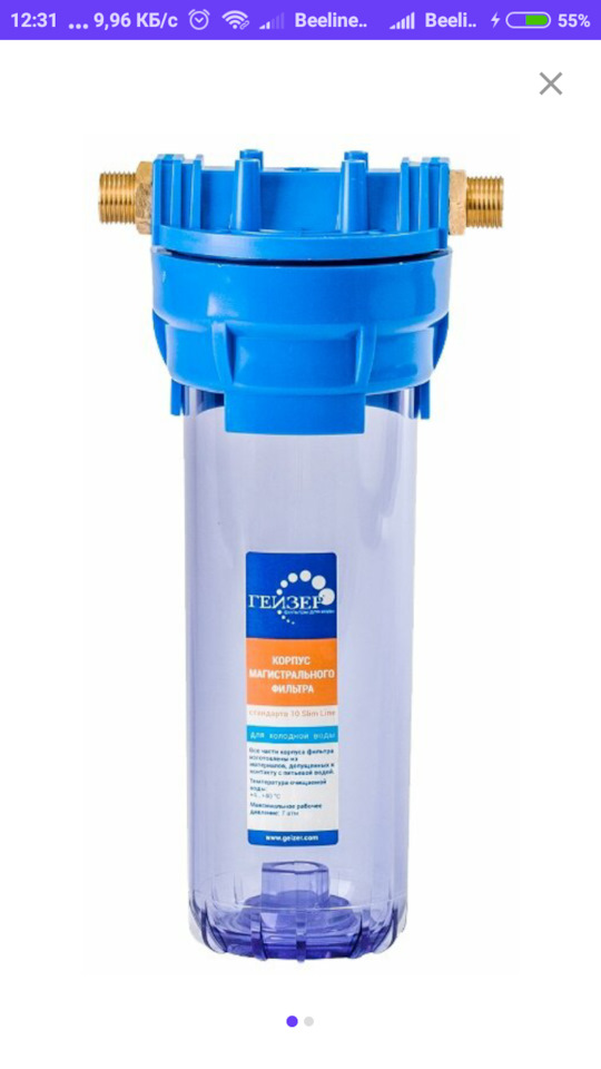

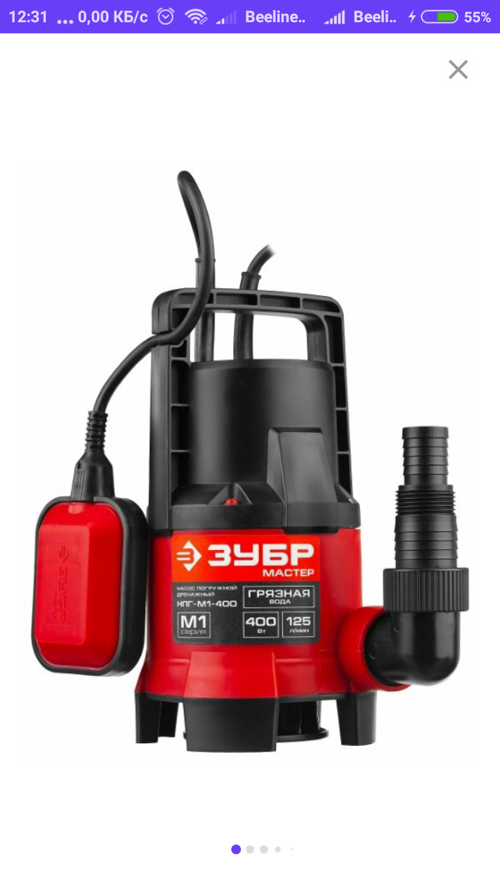

Такая фильтрация не справляется. Полная хрень. Я сделал так: погружной насос плюс водопроводный фильтр грубой очистки проточный.
Можно чуть поподробней про фильтр, насос есть, нужно фильтр подобрать.
спасибо, а сам фильтр моется или меняется, на сколько хватает?
Он разбирается, можно мыть. Можно менять внутреннюю часть.

Хреновая идея, сезон простоит а дальше х.з., причина в том что масса воды имеет общую инерцию, при чем ее импульс может быть направлен практически в любую сторону, а свайные/блочные фундаменты вообще хорошо держат только вертикальные нагрузки.надо было делать утепленную площадку на земле.
Ага, есть такая особенность у воды, как живая

Норм. Блокам ни чего не будет. Нормальный верховой фундамент.
