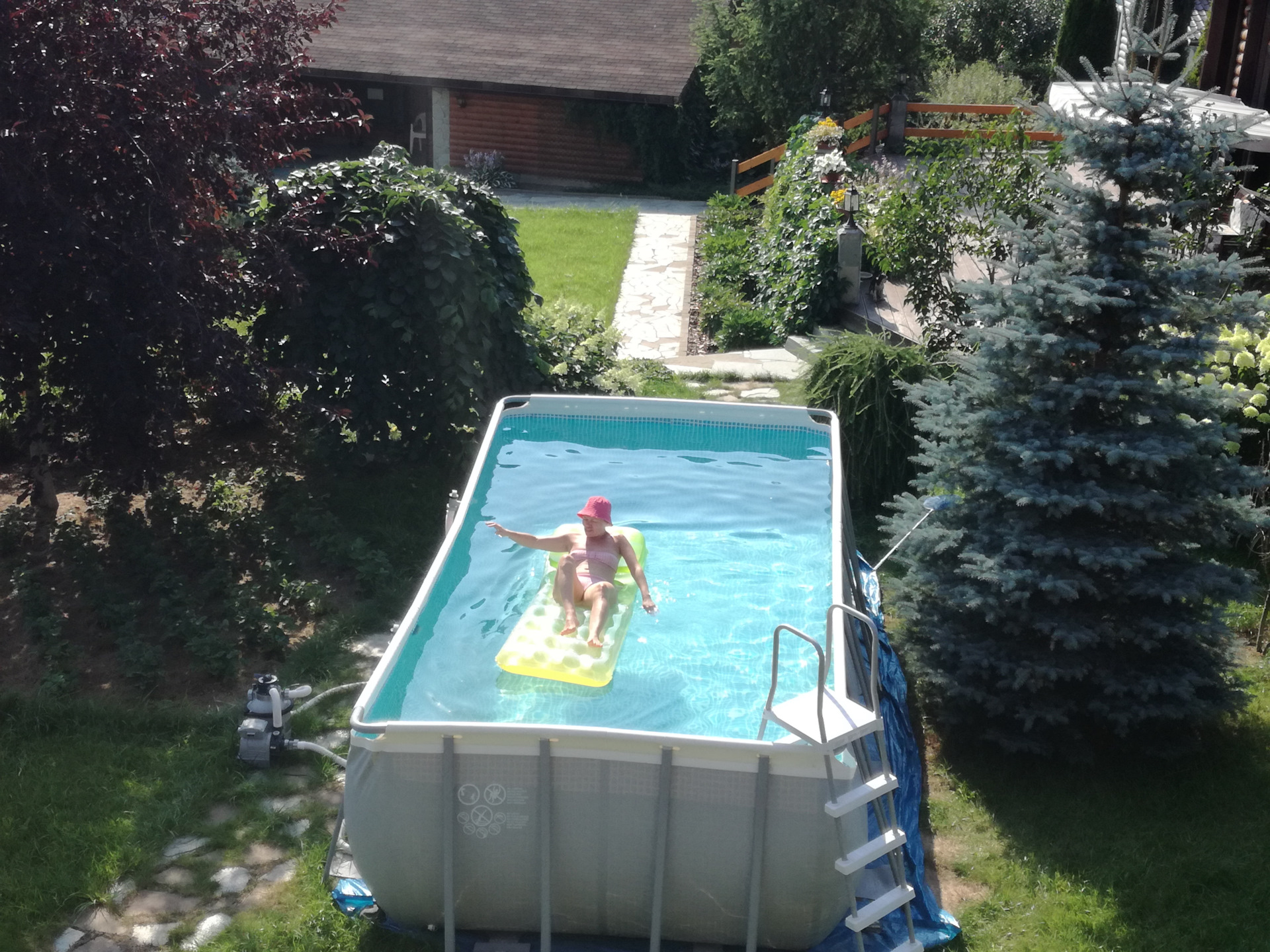

Проблема с фильтрацией воды в каркаснике для мелкого стояла уже давно. По минимуму нужны были — фильтровальная станция, скиммер, пылесос и по мелочи — шланги, переходники.
Прикинув стоимость всего, получилось около 25 тыс. руб.
Зеленое чудовище задавило, начал думать.
Тут еще вода в водохранилище зацвела, и заполнив бассейн из поливного дачного водопровода, через сутки получилось такое:
Пришлось собирать бомж-вариант

Дальше было собрано временное сооружение:
Развел 20 грамм медного купороса и влил. Включил фильтр (в конце опишу, чем можно заменять дорогую химию и пропорции). Через 4 часа все стало таким мутным и красивым.
На фото бомж скриммер. из канализационных труб )))
На видео — как он работает
На следующее утро картина была уже такая.
Дальше в дело вступил бомж-пылесос.
Результат на 3-й день
Немного позже, конструкция претерпела некоторые изменения.
В данном варианте это чудо позволяет
— работать в обычном режиме фильтрации
— переключаться на промывку фильтра
— закачивать воду с поливного водопровода в бассейн через песчаный фильтр
— при необходимости, подавать воду из бассейна в поливочную магистраль.
Посмотрите на 1 фото и на вот это:
Это вода из того же водохранилища, но прошедшая через фильтр
