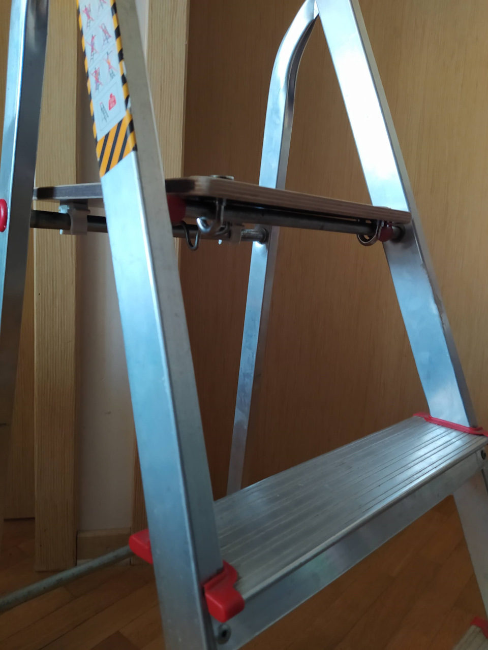

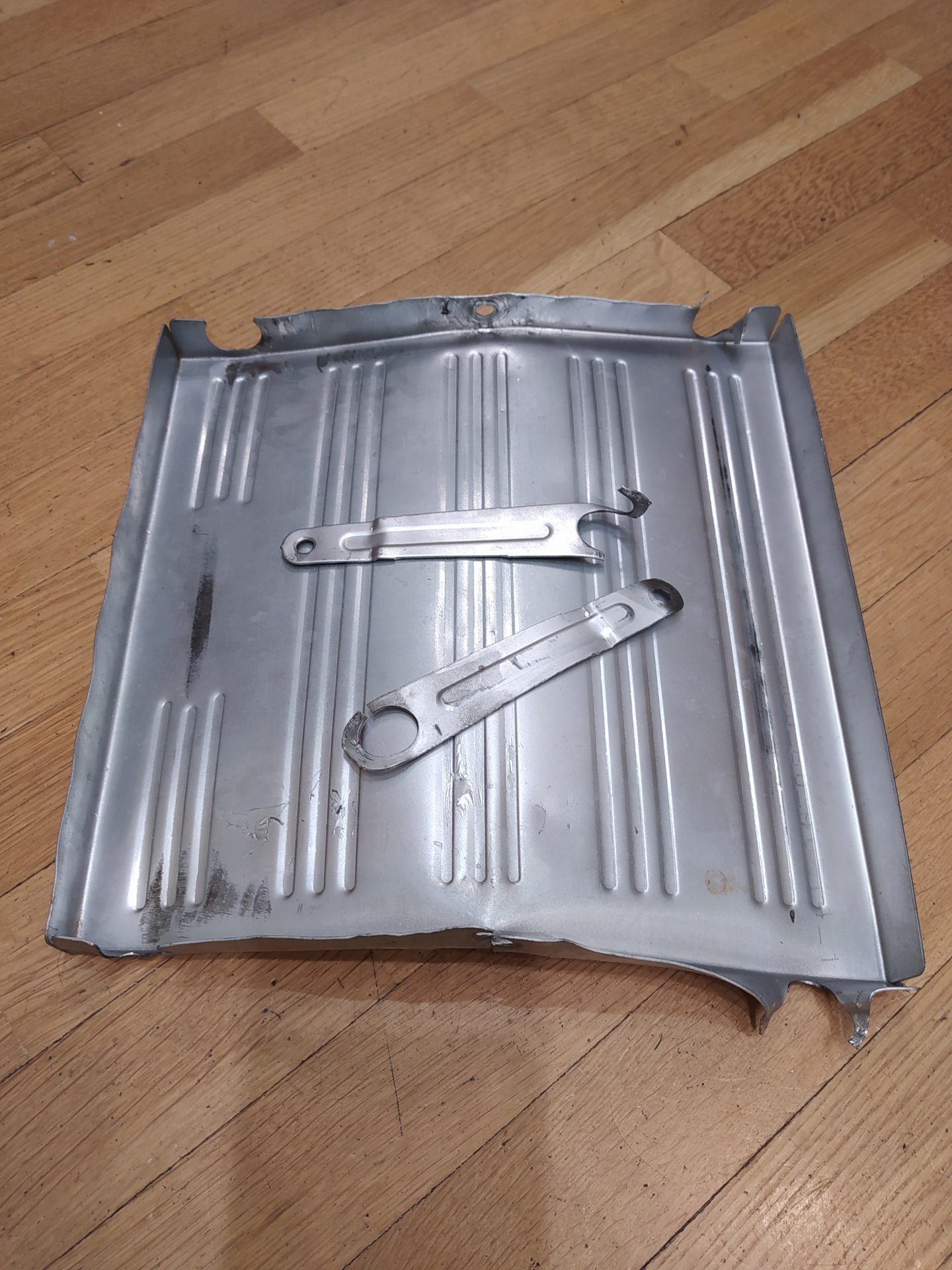

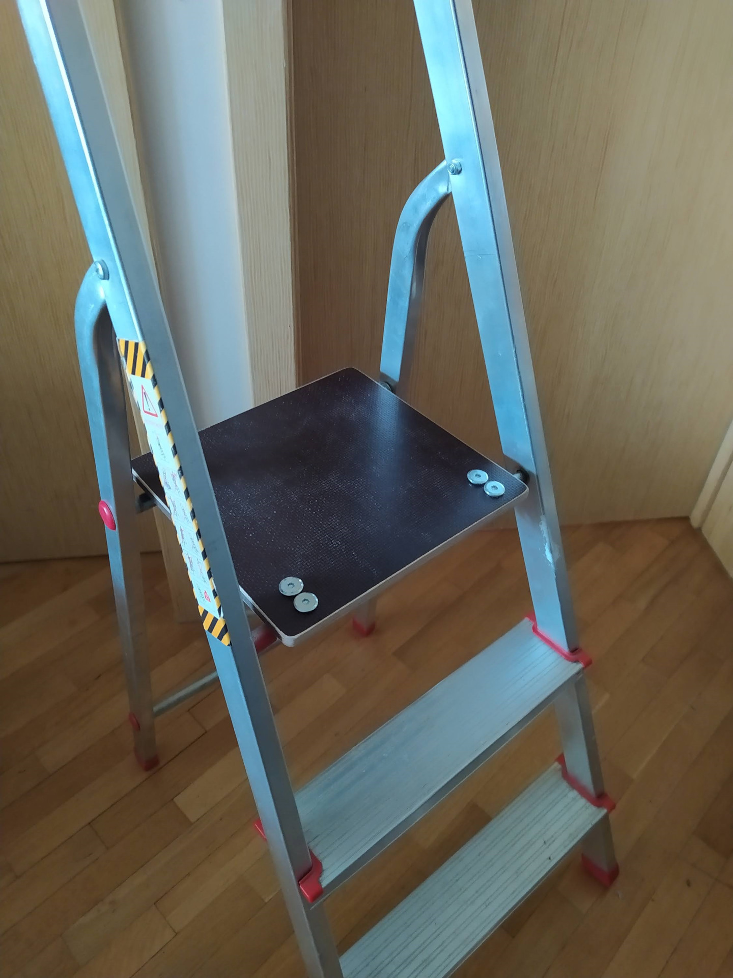

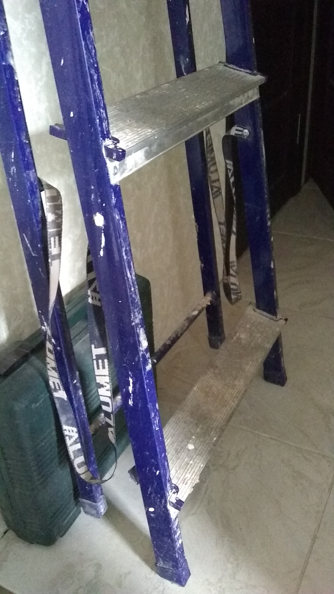

Привет, кулибины! Случилась такая мелкая неприятность — сломалась стремянка. Оно и понятно — штампуют из тонкой жести, наших нагрузок не выдерживают ))) ну не выбрасывать же! И вот:
верхняя площадка из тонкой жести со временем вся прогнулась и треснула. Отвалились и ее боковые ограничители.

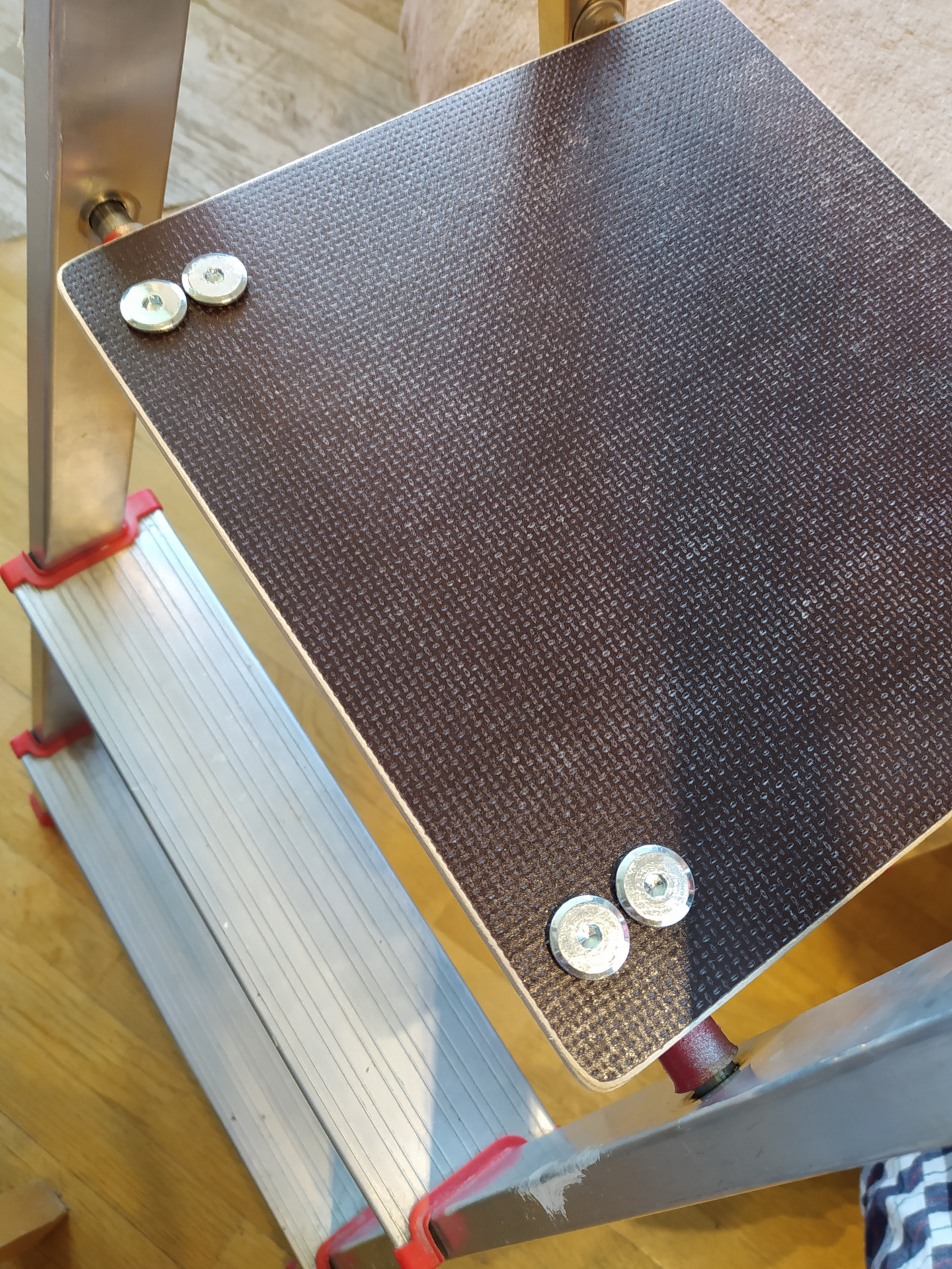

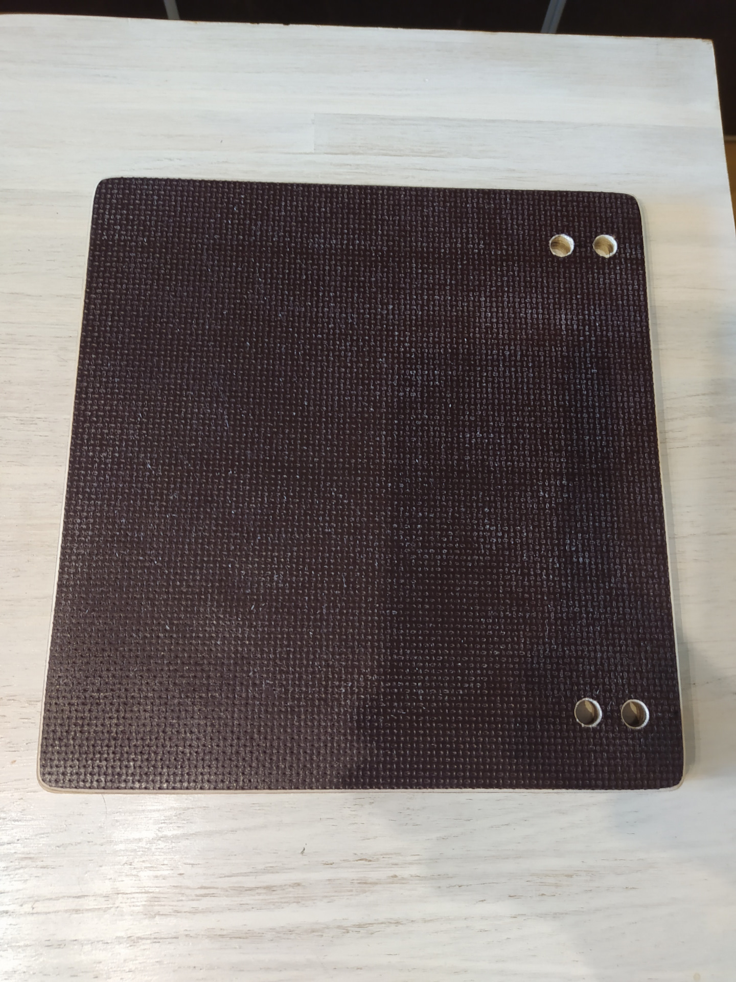

Вырезал новую площадку из 12 мм ламинированной фанеры. Верхняя сторона с противоскользящей насечкой.

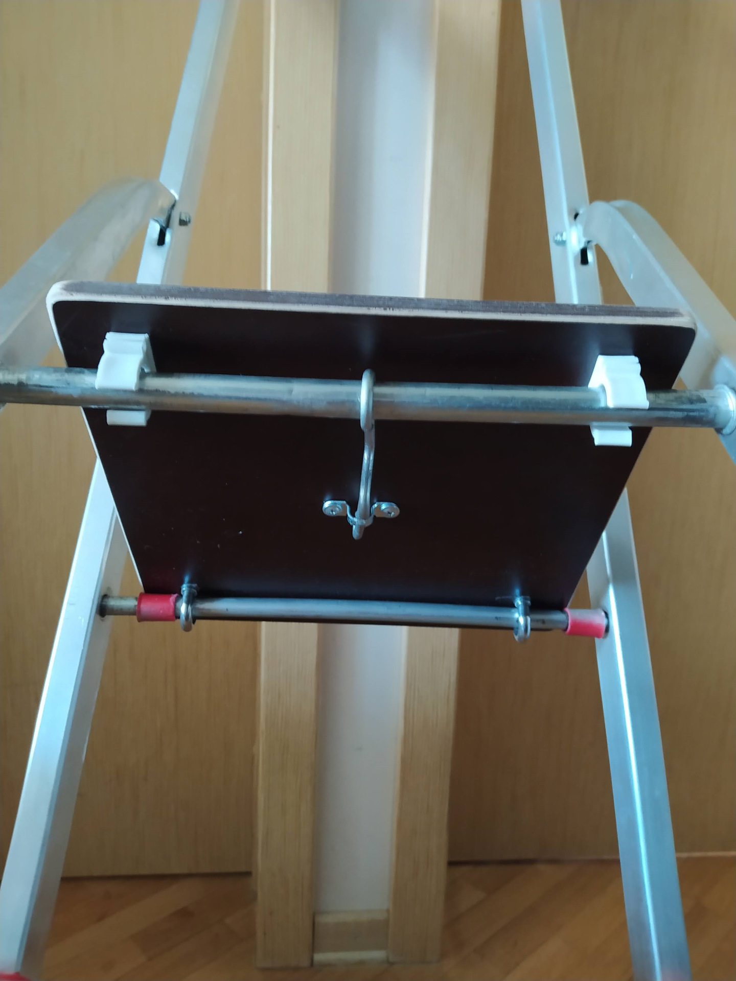

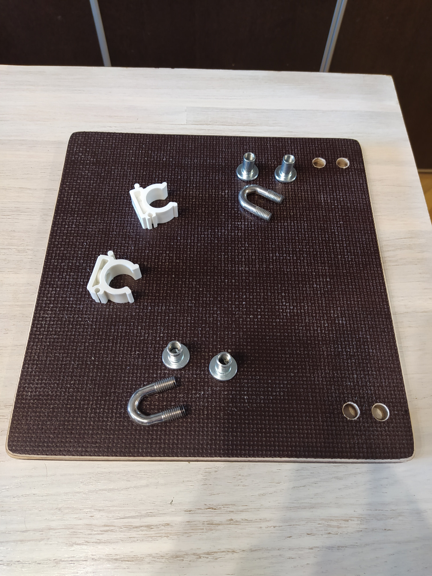

Для надежного крепления к оси вместо петель взял зажимы крепления толстого троса и гайки Эриксона, для фиксации другой стороны площадки на горизонтальной поперечине — пластиковые крепления трубы.

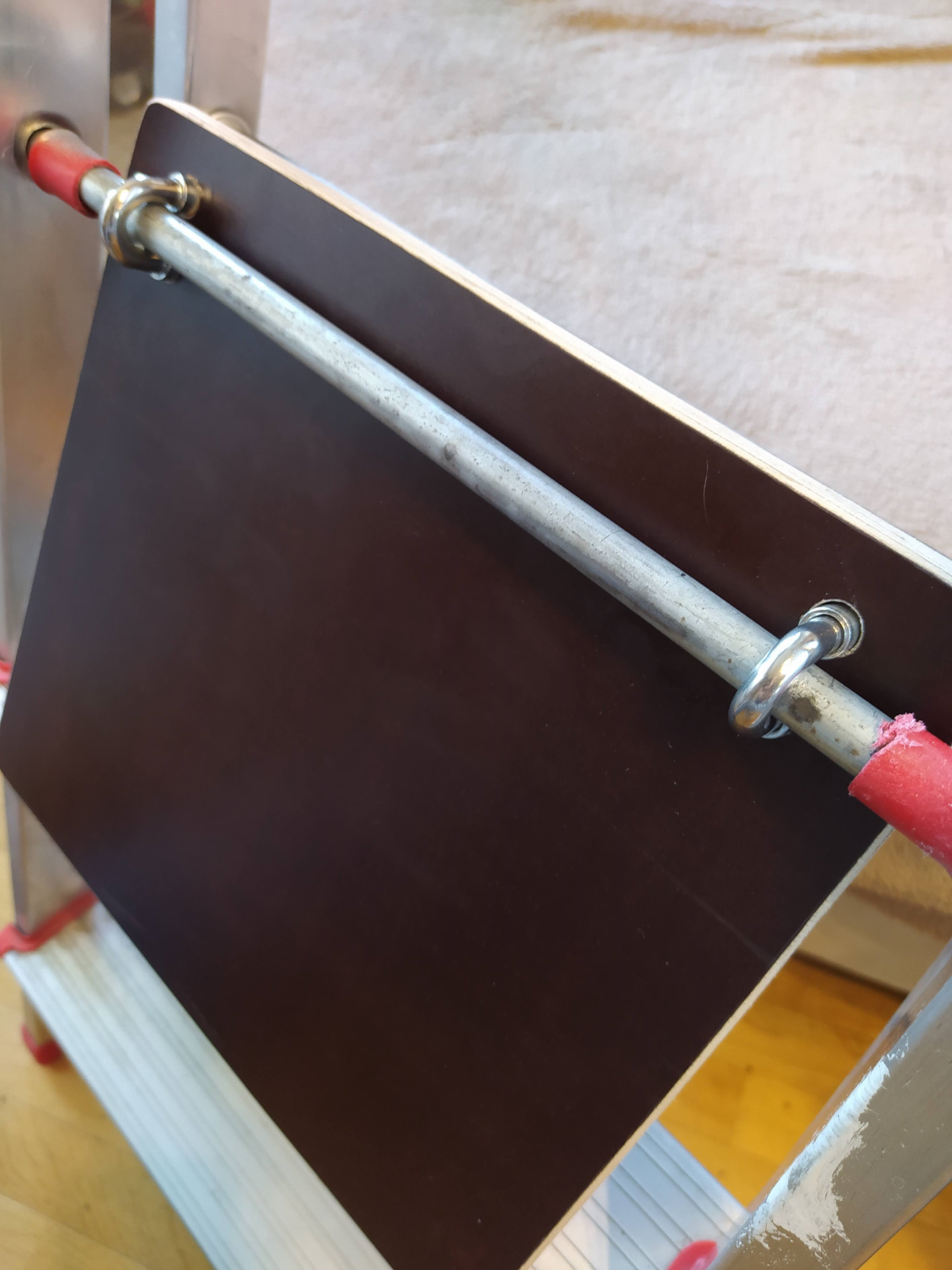

Скобы зажима троса чуть подрезал по длине, продел в отверстия в площадке, пропустил через них несущую трубку и затянул гайки Эриксона с обратной стороны площадки.
Можно было все сделать гораздо проще, но нам нужна надежность! )))

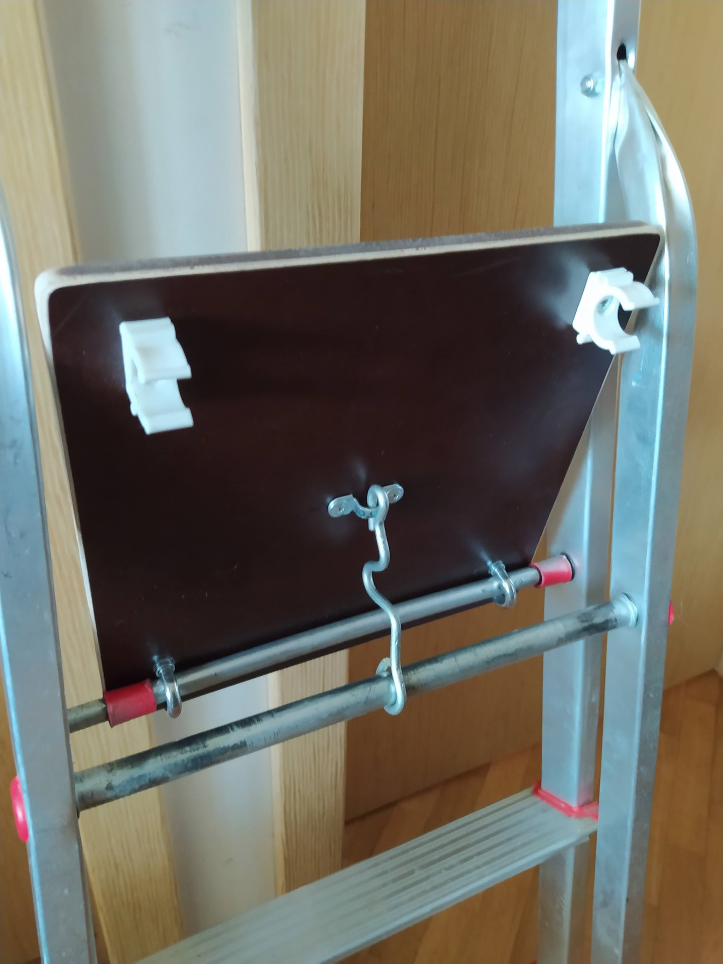

На нижнюю сторону площадки саморезами крепим пластиковые фиксаторы и ограничитель складывания/раскладывания, сделанный из обычного дверного крючка. Крючок так хитро погнут только для того, чтобы убрать лишнюю длину, ничего не пиля (ну длинный купил, что уж теперь). Стремянка в сложенном положении.

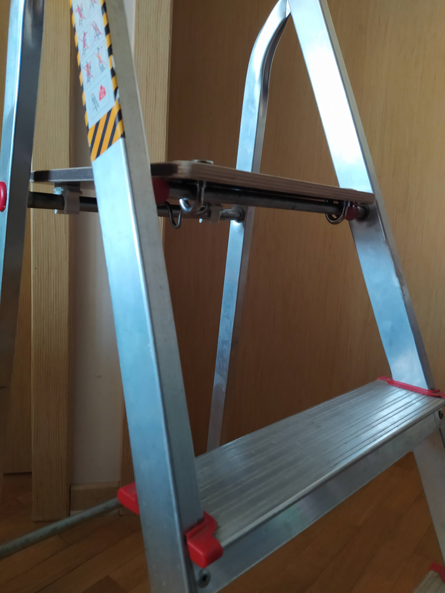

Стремянка в рабочем положении. Вид снизу.
Вид сбоку. Все крепко держится, все виды испытаний пройдены )))
Аки новая, будет служить еще очень долго! )))

При моих 108 кг пластиковые клипсы вызывают подозрение. А вот площадка из фанеры и ее крепление понравились!
Сами клипсы довольно крепкие, смущает их крепленип на 1 саморез. Позже уже нашел случайно таеип же, но с креплением на 2 сммореза. Если что — поменяю )
На сколько я знаю они от солнечного ультрафиолета разрушаются. На мой взгляд стоило подобные сделать из такой же фанеры как и полка. Склеил бы 3 кусочка в толщину, и просверлил корончатым сверлом на 20/25 или сколько там нужно. А крепление на болт М6

Всё хорошо, но: 1) крючок-ограничитель надо было укоротить не путем сгиба- он может разогнуться под тяжестью со временем в этом месте, 2) крепления для труб можно отломать, если достаточно резво встать, а крючок уже окажется разогнутым
1. Ничего не будет с крючком, он тут для складывания . 2. Вы Когда нибуть пробывали сломать это пластиковые крепление? Все тут надёжно и качественно сделано, мастеру 5+. Прежде чем писать всякое думать надо
Я его еле-еле согнул ))) очень уж пилить лениво было ))) на него нагрузки никакой. За пластик поначалу опасался тоже, но испытания даже без этого крючка еще показали, что все норм. Но поживем — увидим )
