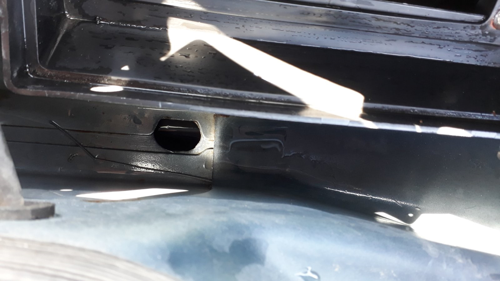

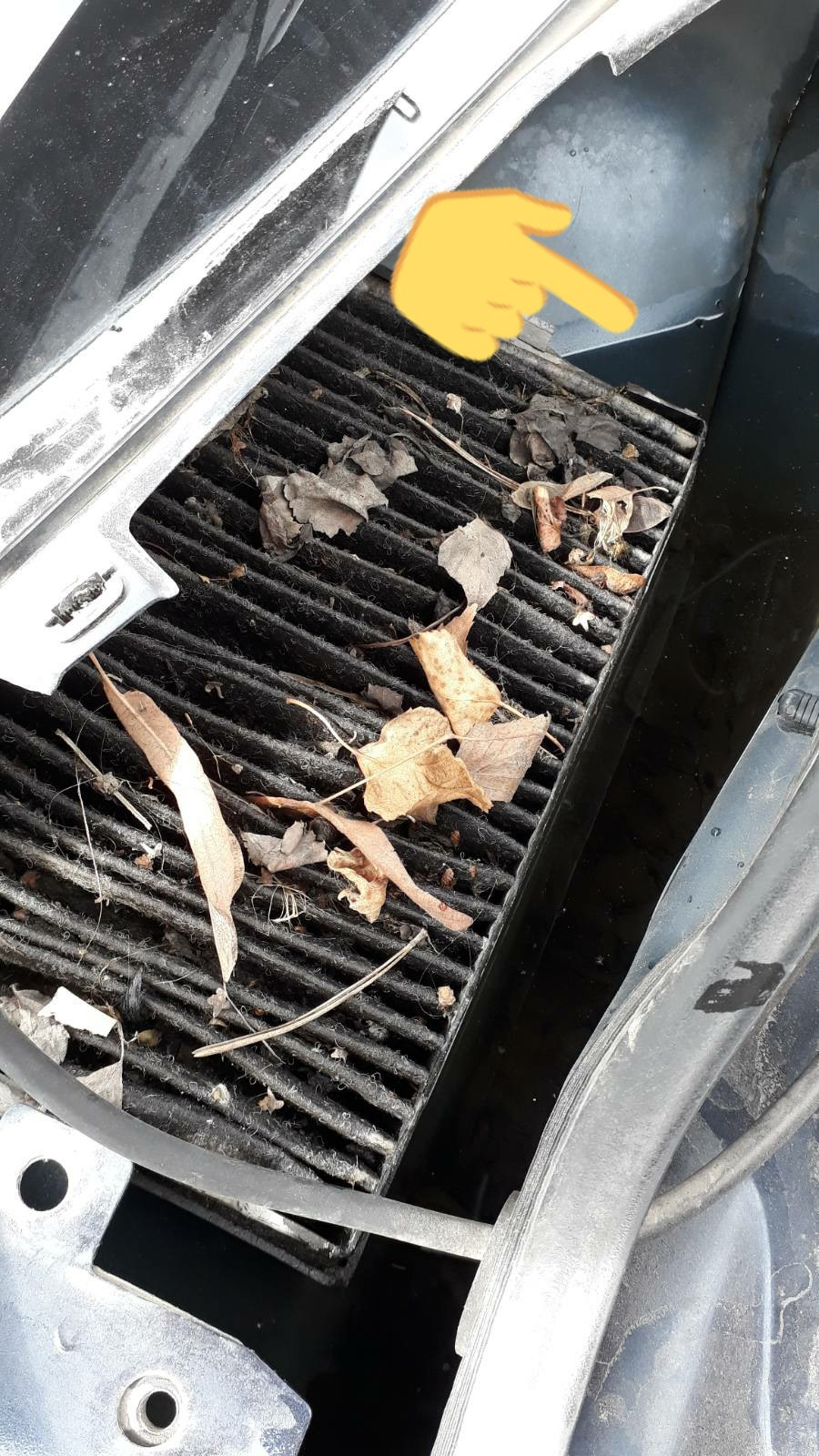

И вот по неопытности, позавчера, после двух дождливых дней она высветила чек, заглохла, и все… Не заводится… Притащили ее к дому,
вскрытие показало полностью забитые листвой и грязью дренажные отверстия

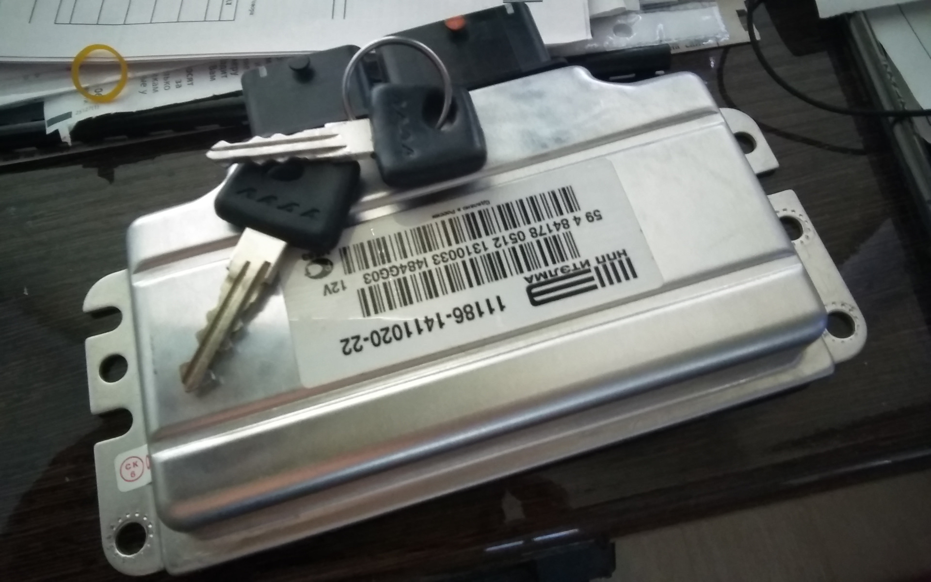

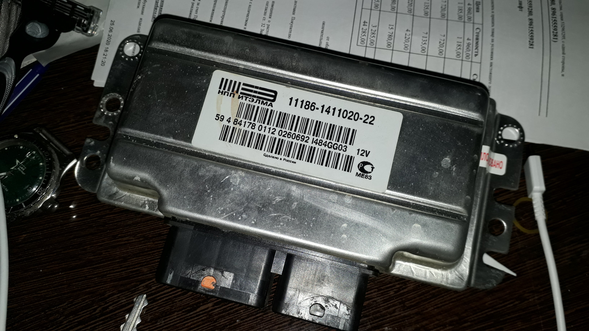

И ведро воды под пассажирским ковриком… Попутно была найдена косячная свечка и провод в 4 цилиндре… Свечки вкрутили новые, провода тоже заменили, попробовали еще другой датчик коленвала и катушку… Не заводится, искры нет… Основное подозрение на кирдык ЭБУ, но точнее должно определиться вечером уже, обещали человека со сканером привезти… Просто заранее вопрос… Ну если вдруг ЭБУ приговорят… Стоит такое
Маркировка 11186-1411020-22, производитель Ителма… На замену можно любые брать с такой маркировкой, или еще какие-нибудь циферки из второй строчки совпадать должны?🤔

Кто знает что за разъем на последней фотографии в левом углу?
Я точно не знаю!))
вот только сегодня видео выкладывал мож полезно будет. удалили уроды какие-то !
А вместо блока 21126-1411020-67 можно поставить более новый блок? Или только эта модель блока подойдет?
Даже не подскажу! Но подозреваю, что нет…

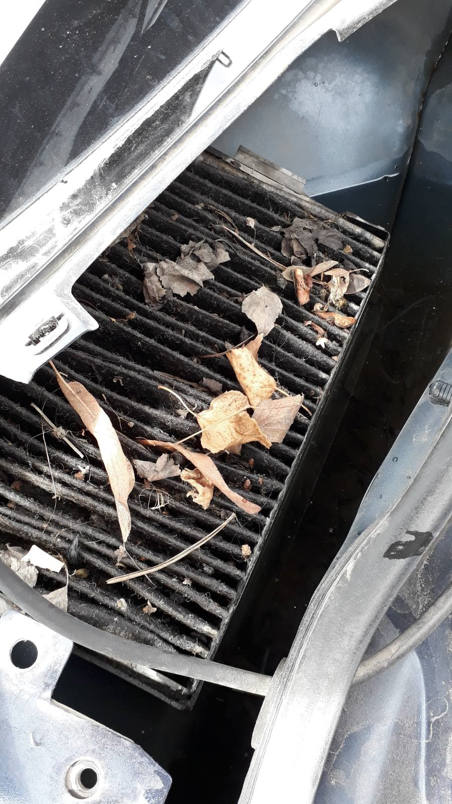

А почему фильтр сырой ? он накрывается же пластиковым кожухом
Потомучта дренажное отверстие, рядом с ним которое, было забито старой листвой и грязью, водичке было некуда уходить, и она поперла через отверстие фильтра в салон, попутно намочив и сам фильтр!🤔

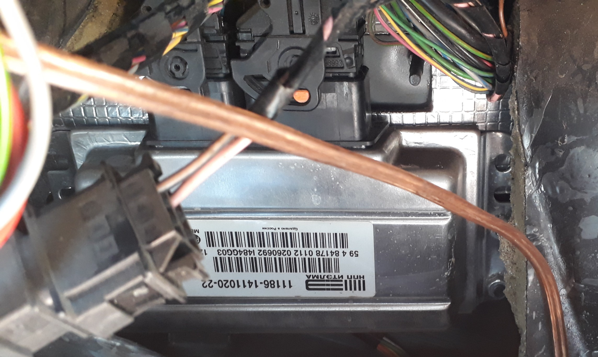

Обычно она прёт не через отверстие фильтра салона, а через центральное дренажное отверстие, которое посередине капота. Прямо по скрутке проводов, прямо на разъём ЭБУ. Бывалые грантоводы советуют заглушить его сразу после покупки авто. Я заглушил от греха подальше.
Там посмотрел, вроде пиптык торчит не прям над жгутом, а немного вперед… Хотя мож и там подтекало… Но в самом разъеме водички не было… Ну и теперь ЭБУ висит за бардачком, немного вниз фишками!
Слышал, что ЭБУ часто прикручивают обратно на штатное место, но переворачивают вверх ногами. Такой вариант не рассматривали?
Там неудобное место гайки крутить и фишки цеплять… Руки нужны как щупальца у осьминога!))) Вот так его подвесили, не стали заморачиваться: www.drive2.ru/l/453413032723219147/
Вот на фото видно уровень воды…)))
Подумал что тень просто падает
Aleksandr-89rus
Ааахренеть! Люто подтапило!

Двойные писки, панель не видит ЭБУ. Надо снимать его и мыть, возможно отвиснет.

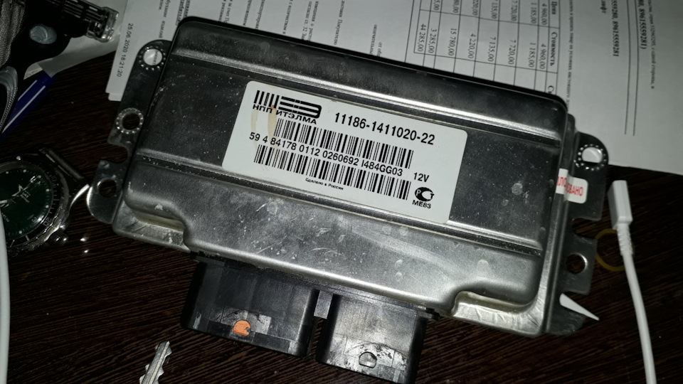

Блок залит водой и отказывает. Панель его не видит по шине CAN. И сигнализирует об этом значком ИММО и двойными писками. Но к самой системе иммобилизации это не имеет никакого отношения.
Сняли нафик… А его никак загерметизировать нельзя?
Отгните снизу четыре зацепа и снимите крышку. И в разъём загляните, есть там следы воды?
И еще заклепку какую-то спилить, чтоб обратную сторону платы увидеть.🤔 мокро там все было…
Ну она алюминиевая пустотелая, срезается легко, главное аккуратно. По поводу мокро и говорилось.
В общем, чуда не произошло… Мозгам кирдык видимо… Автоэлектрик показал какое-то пятно на плате, отпечатанное и на люминии корпуса, и что-то сказал про трехслойность платы, и что это не ремонтируется…😕
Гниёт очень быстро((
Новый блок лучше всего брать с прошивкой i484gr15 или i484gr16, с ними можно ограничитель скорости и круиз контроль сделать (только приборку поменять нужно). Если не нужно то любой с маркировкой 11186-1411020-22
А чет мелькают два производителя… Ителма и Элкар? Или без разницы?
Не берите в голову, масло масляное.
Хм… Вот наткнулся… У Элкара вроде как на герметике корпус собран…🤔
www.drive2.ru/l/533636149864826387/
Между их производством 5 лет. У меня в Весте Ительма на герметике. Делают их всё равно на одном заводе, а маркировка от поставки зависит. Для завода одно, для запчастей другое. Но я Вам ссылку напрямую на элькар дал. Я там покупал подобный, на герметике был, года два назад. А вот что пришлют реально не знаю. Надо при заказе спрашивать.

А еще вопрос можно? Вижу еще ЭБУ с маркировкой Т11186-1411020-22… Что означает эта Т в начале?
Без разницы буквы до и после
elcar.ru/katalog/kontroll…_1411020_22_iu1514304636/

В новом эбу сразу иммо сотрите. В магазинах что продают, там не прописано.
11186-1411020-22 такие же и про иммо не забудь
О, блин… это чего, новое ЭБУ со старыми ключами не заработает?🤔
Нет, код в эбу должен совпасть с приборкой и ключем
И как с этим бороться?
Удалить иммо из эбу, либо защитить чистый и по новой обучить если конечно есть красный ключ
Красный есть, да!
Aleksandr-89rus
Не знаю как у других, но когда мой залило я просто купил точно такой же как и стоял. Ничего не пришлось переобучать, вставил ключ и завел
Значит блок был с чистым иммо
