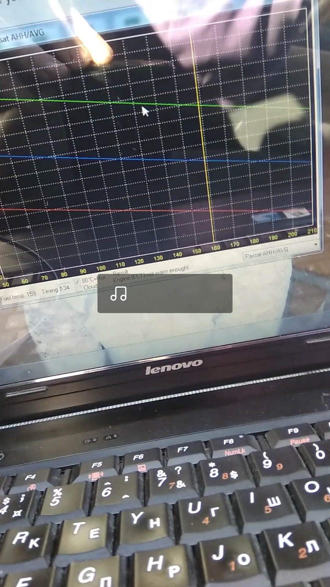

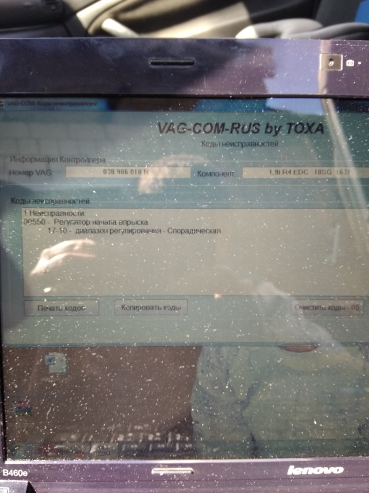

Доброго всем дня. Автомобиль пассат б5 1.9 тди 66квт стал тупить на разгоне на любых передачах. Я начал грешить на расходомер, но после подключения кабеля и диагностики — показала ошибку 00550. Кто сталкивал с такой проблемой подскажите куда лезть и что делать с этой проблемой.
Комментарии 12
Не знаю как выложить сюда видео

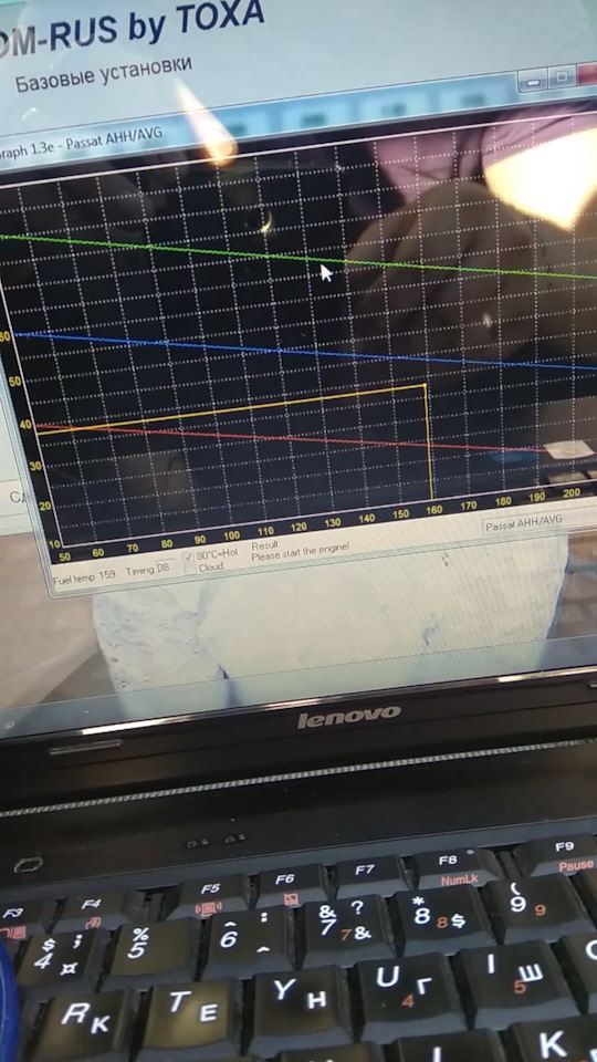

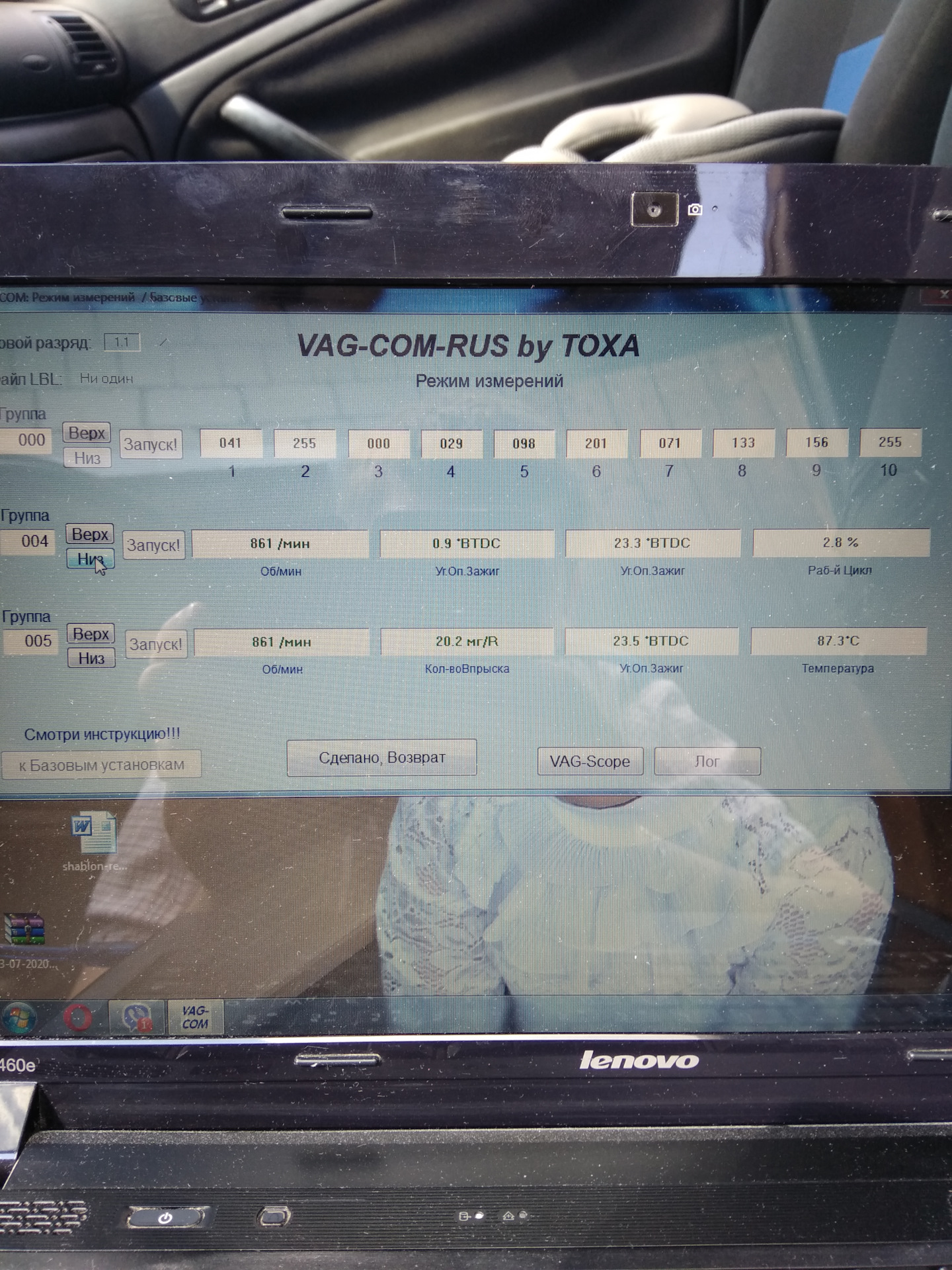

Сегодня ещё раз подключил vag com и обнаружил, что на незаведенном автомобиле зажигание показывает в норме, а как заведешь — уходит не понятно куда… Кто знает, что это и куда смотреть и что менять!
Очень ранний впрыск. 4 группа 3 окно должно быть не 23, а гораздо меньше.
Метки ГРМ проверь .походу углы впрыска уехали, !
Метки проверил. Все на месте.
Тогда нужно копать в сторону ТНВД .
диагностику нормальную нужно, нет такого клапана регулировки впрыска в моторе
