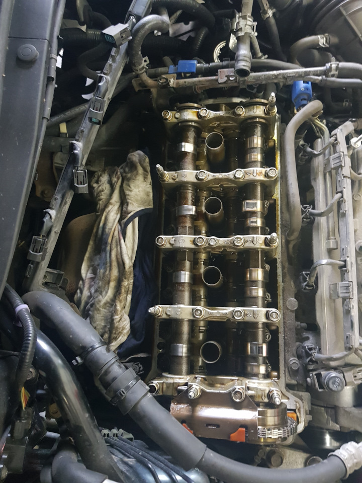

Наконец дошли руки до замены прокладки крышки картерных газов, и лучше бы не открывал… На распредвале выпускном на кулачках цементного слоя нет вообще… Двигатель 1,6 hdi, он же фордовский dv6…

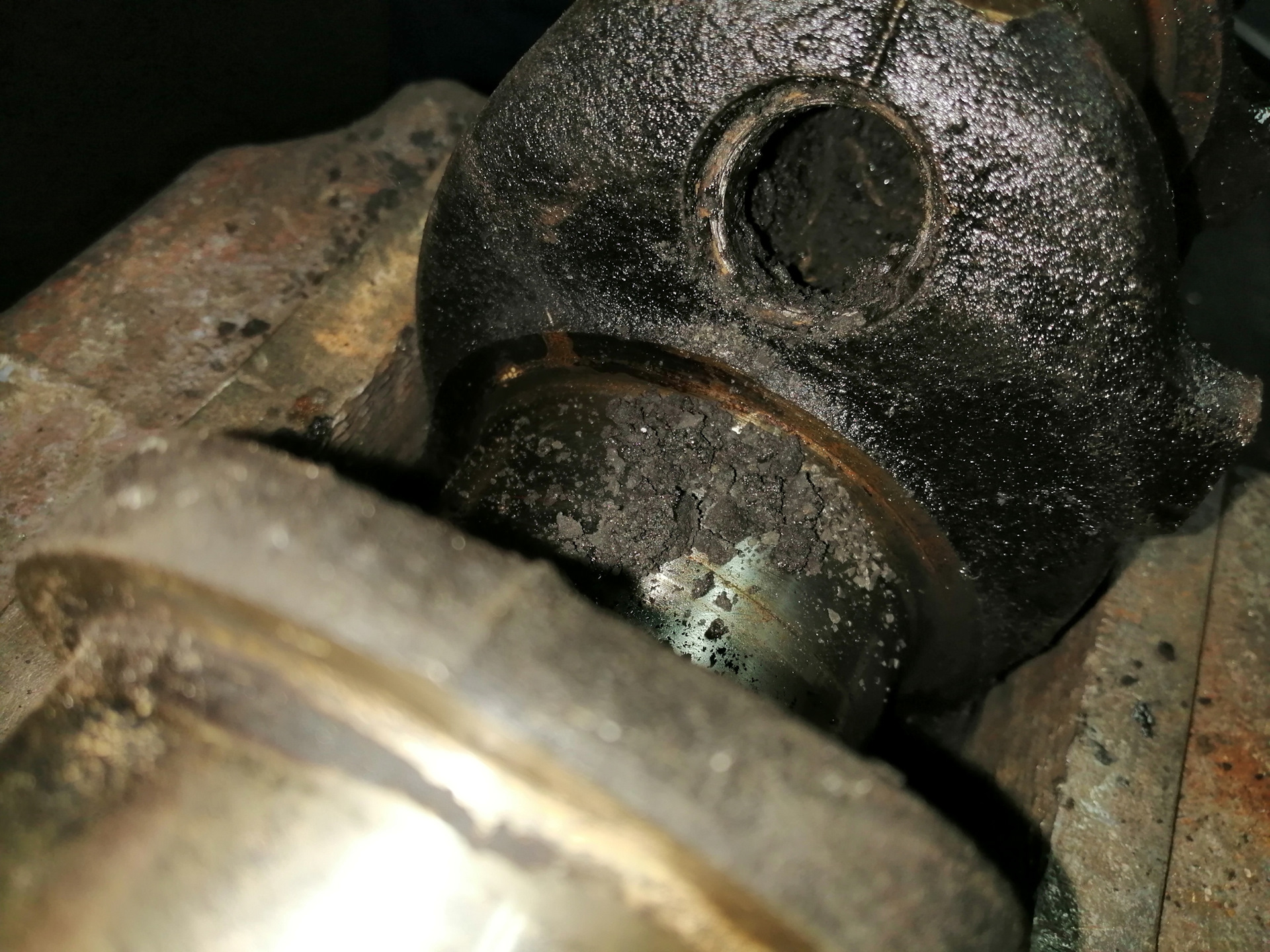

Ну вот чтоб не быть голословным, мотор умз 4216 просто как пример слизало шейки коленвала, канал в коленвалу забит отложениями, знаю что масло несвоевременно меняли, в результате кокс перекрыл каналы на фото последствия.

Причина — перепробег на масле. У меня на Хонда Аккорд тоже менял распредвал при ТО в 15 тысяч. После перехода на 7500 все стало в порядке. Машину продал с пробегом 542 тыс км.
Нужно. Первое — отмыть двигатель от кокса, возможно димексидом. Второе — подобрать масло по спецификации и менять его через 7500 км.

Современные ДВС славятся маленьким моторесурсом. А тут явно масло меняли через 10 000. Даже синтетика работает первые 2 500, дальше идет деградация присадок.
тут явно через 10т. не меняли, или меняли но не на то, что нужно. на нерабочих поверхностях кулачков -лаковые отложения, при нормальном масле таких не будет.

1. Это проблема с длинными межсервисными интервалами. 2. Это подклинивание подшипников на рокеров. 3. Не ты первый не ты последний. Я тоже менял оба вала. И двигатель родной Сочувствую Надо проверить валы внутри, может масляный канал забило
Я бы проверил канал на смазку головы, походу не хватает смазки. Возможно подзабит канал из-за нагара или что-то в этом роде, по фото просто тяжело судить. Но видел распредвалы на таких моторах с пробегами более 300 тыс. и в идеальном состоянии. На заведенном моторе, видно как смазка поступает?

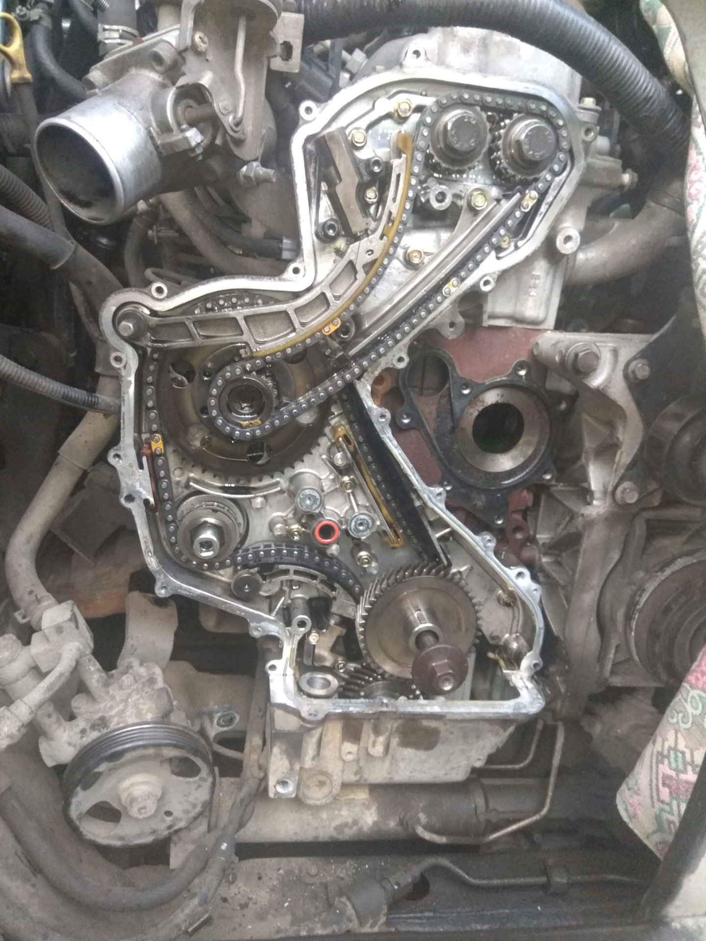

Вот дизельный двигатель с патфайндера примерно 270 тык пробег (до снятия старых цепей). Егр офф, замена масла 250 мото часов. Зимой это 4500-4700, летом 6800-7200 км. Зимой по городу, летом между дачами.
Большой зазор., возможно. Большой пробег за 300тыс, усталость металла. Масло быстро теряло свои свойства, какая-нибудь 5w-30, перепробег до следующей замены.

Жесть он у тебя засран. Форсунки нормально вышли?
Да, нормально вышли, от руки
Красава. Показалось что шайбы под форсами давно прогорели)
Не, я склонялся к тому, что из под клапанной давило, которая маслоотделитель
Да как нет. Грязь черная везде. Такое впечатление, что масло ходило по 30 тысяч от замены до замены.
Вот пример двигателя с пробегом 520 тыс.км. но с ТО через 7500 — металл белый везде.
Вот побрызгал бензинчиком по головке блока, смылся налет черный… Лака нет вообще

По фото видно, что срань в моторе, а распредвал сухой.
Распредвал обезжиривателем брызгал, чтобы увидеть без масла именно его

Заменить валы, рокера и гидрики. И в путь. Но если уж масло так поджаривание, то и колечки с вкладышами лучше сразу махнуть.
Так я ж и написал 1,6 hdi))) масло не жрет, буду завтра снимать все… Я вот думаю как бы чуть отмыть движок перед разборкой? Илиьтупо в каналы дуть жидкостями, потом снимать сливать все из поддона?

Такая же беда, как уже писалось выше, это конструктивный недочёт первых версий этого двигателя.
Надо проверить валы внутри, может масляный канал забило. 100% забито и закоксовано.
