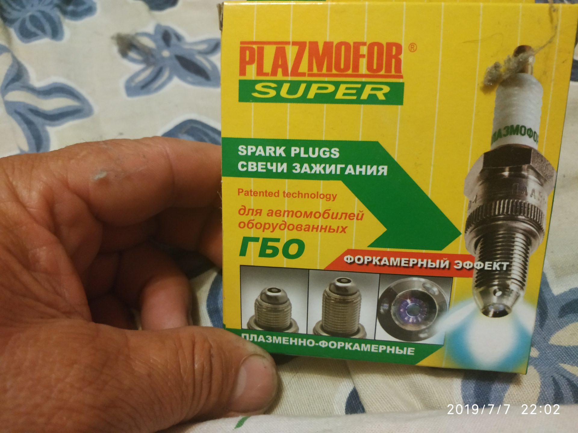

40 тык на таких свечах ездит мой мотор. Вам сообщить приемущества?
1 — лучше запуск холодного мотора на газу. Да и не на газу тоже. У меня гбо 1использую бензин только зимой при температуре 10 мороза только для запуска шоб стартером меньше маслать. За зиму 5 литров не использую бензин тот уже и не является бензином. На обычных свечах на этом бензине нет четкого запуска колбасит мотор на хх при набор оборотов провал. На Плазмофор запуск работа набор оборотов как часики.
2 — при намеренном обеднении смеси на обычных свечах на газу мотор выдавал хлопки на Плазмофор хлопков нет. Работает мотор на переобедненной смеси четко. Но я ж эксплуатирую на нормальной правильной смеси.
3- на газу больше тяги на низах
4- на трассе при тапка в пол в сравнении с обычными свечами мотор выдает максималку больше на 10 км/с На Газу
5 -свечи не имеют бокового электрода и соответственно нет необходимости их выкручивать и корректировать свечной зазор
Эти свечи установлены на мою машину о чем есть соответствующая запись на Драйве в моем бортовике. На сегодняшний день отработали 40 тык км. Работой этих свечей очень доволен и в дальнейшем буду использовать только их.
Продолжай верить в специальные газовые свечи
Да конечно буду продолжать ездить и радоваться.

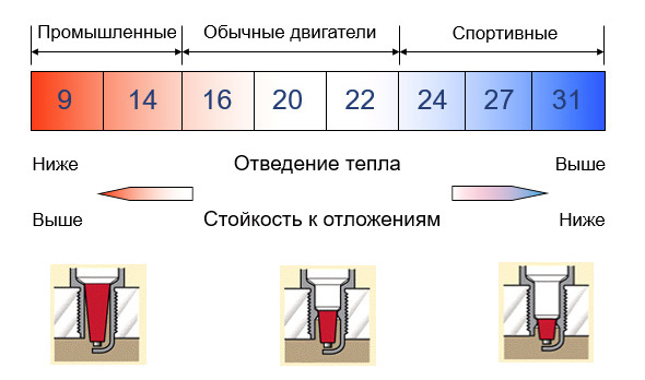

Свечи для ГБО те которые ближе к синей зоне, так как газ горит дольше, то и свечи нужны ближе к спортивным, холоднее, отведение тепла лучше, но опять же если недостаточно будут прогреваться, то засираться будут, нужно найти золотую середину

Ставь те которые рекомендованы для твоего двигателя, нет свечей для ГБО и не для ГБО, это маркетинговый ход, для сбора денег, у всех свечей есть калильное число, для ГБО желательно более "холодные" по сравнению с бензином, но на практике это все туфта и обычные штатные свечи прекрасно справляются.
