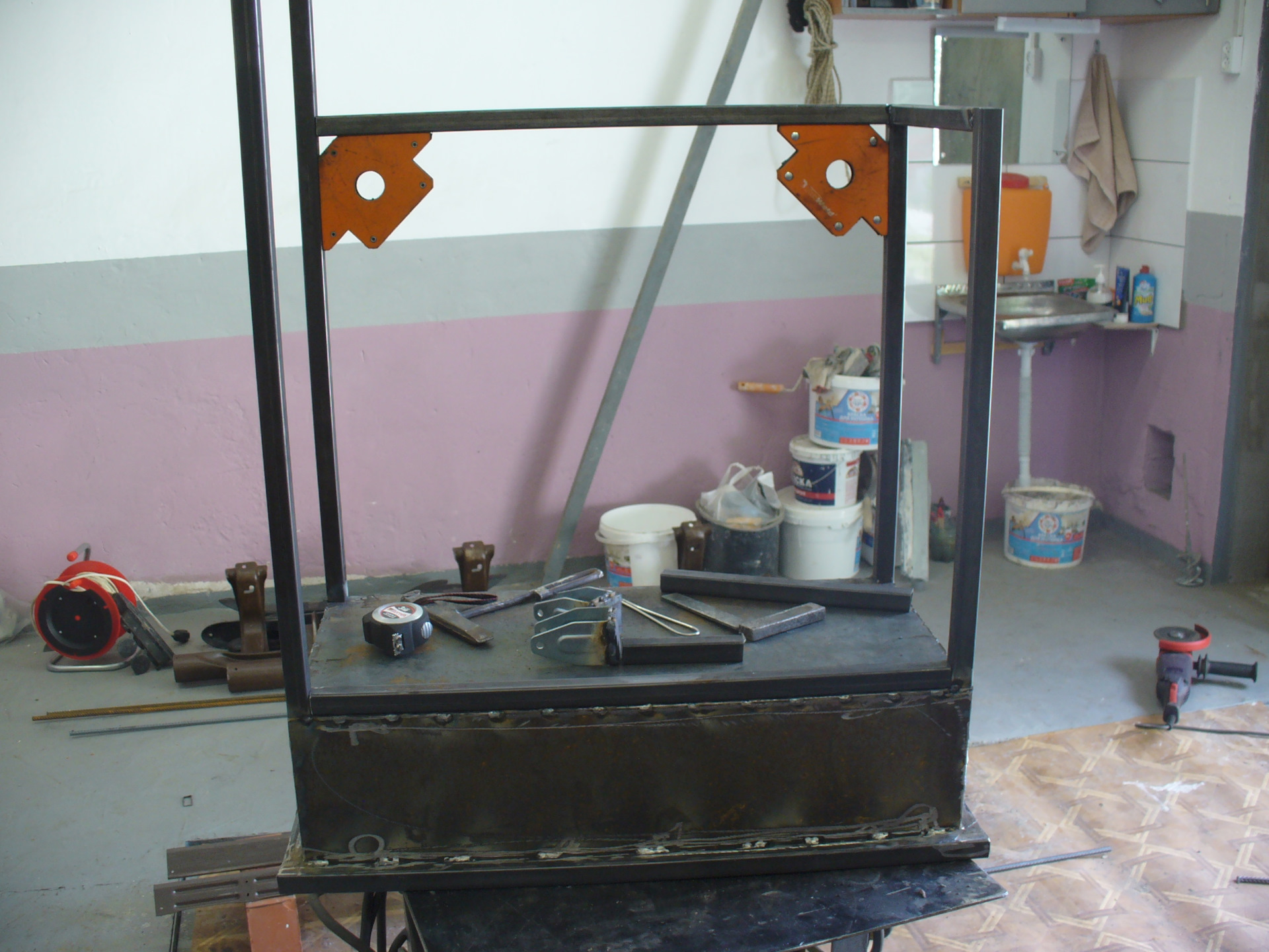

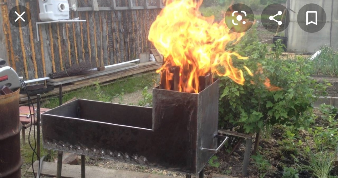

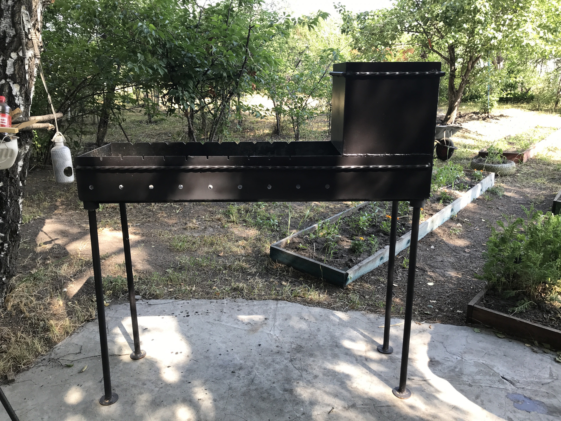

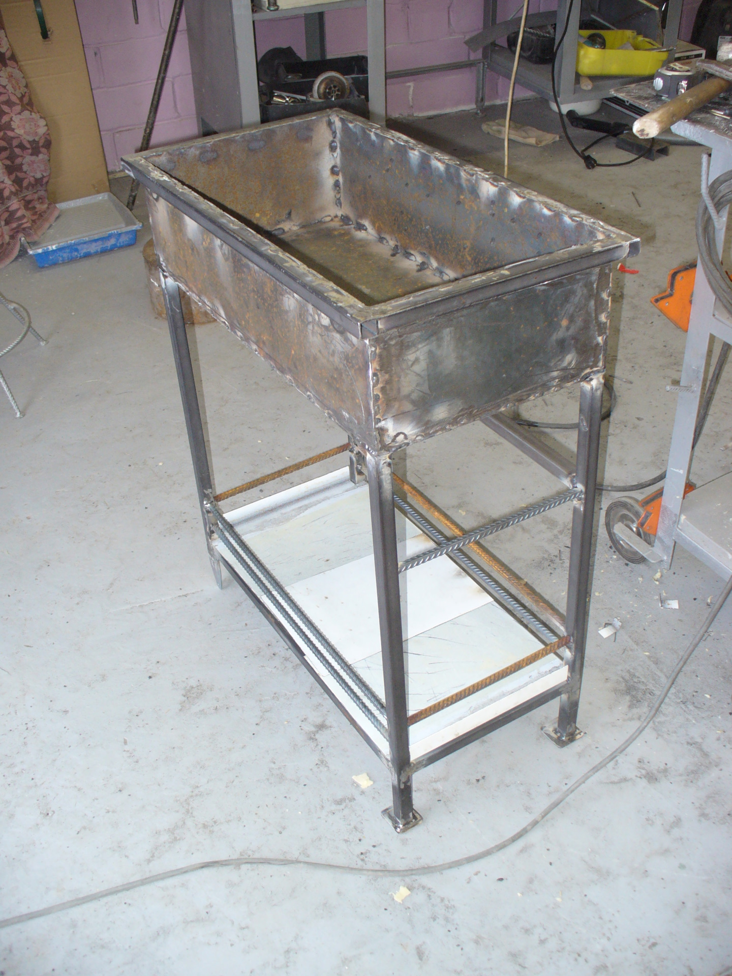

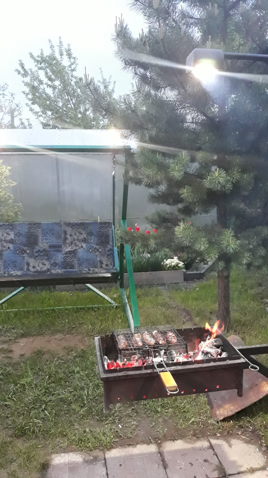

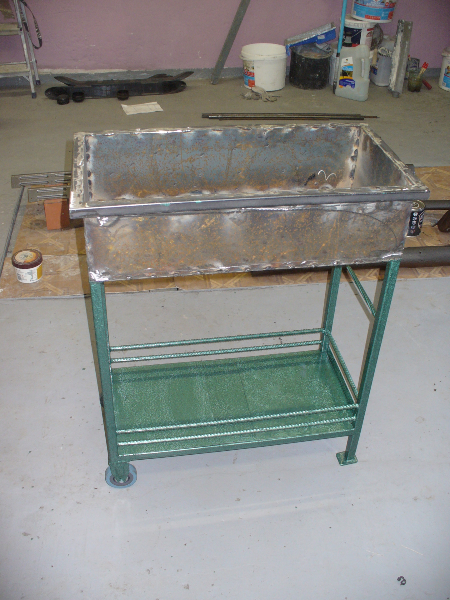

Затеял сооружение мангала. Не первый мангал в деле. Люблю готовить. В этот раз решил создать, под себя, хороший рабочий инструмент.
Заказал порубку металла 4 мм. Профильная труба 20Х20.
На двух колесиках.
Делаю без отверстий. Обрамляю трубой 20Х20 вверху.
Высота самого мангала 160мм.Крашу молотковой эмалью.
Спустя несколько лет добавил запись Как я делал мангал и стартер. там есть и про стартер для розжига углей. Ссылка активная.

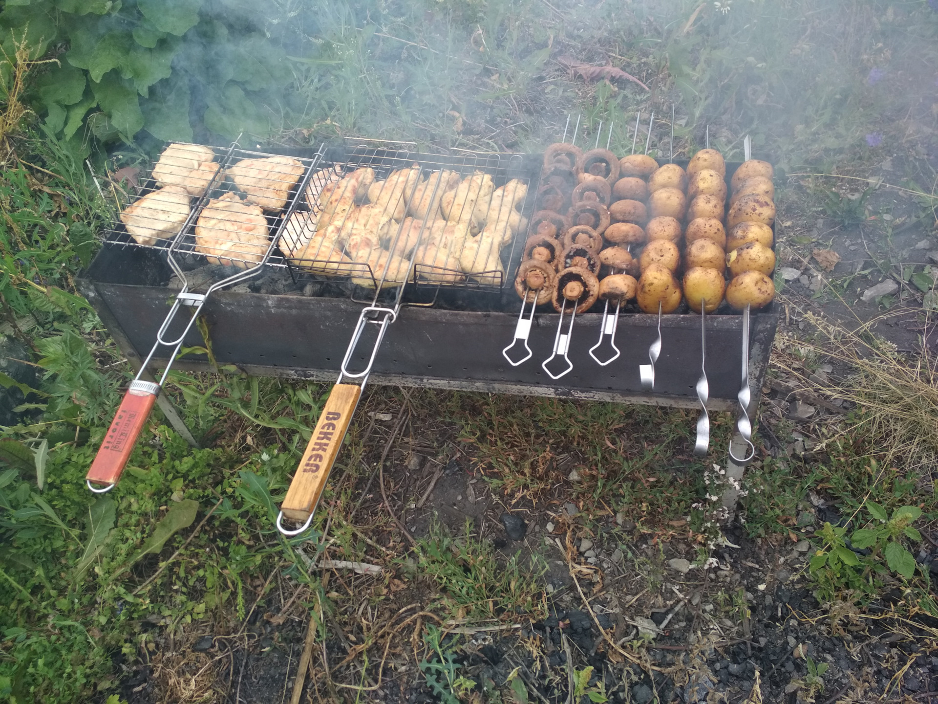

Ранее мангал без отверстий не эксплуатировал. Такая конструкция впервые. Первые тесты показали, что мангал достаточно трудозатратен в эксплуатации. Махать надо постоянно. Иначе угли гаснут. Руки отваливаются-мясо, овощи в золе. Долго жарить и не красиво получатся. Плюнул на религию и просверлил отверстия 8мм в сорока мм от низа, в боковой(длинной) стенке. Ситуация на много улучшилась. Но, все равно не то… Не хватает жару для нормальной жарки. Хочу понизить на 20мм сам мангал. Вырезать металл, не проблема. Получаю в итоге 140мм высоту стенки. Кажется, будет то, что надо. В крайнем случае, можно шампур закрепить выше. Или еще ниже сделать -130мм, к примеру? Есть какие то мнения на этот счет? Прошу поделиться опытом.

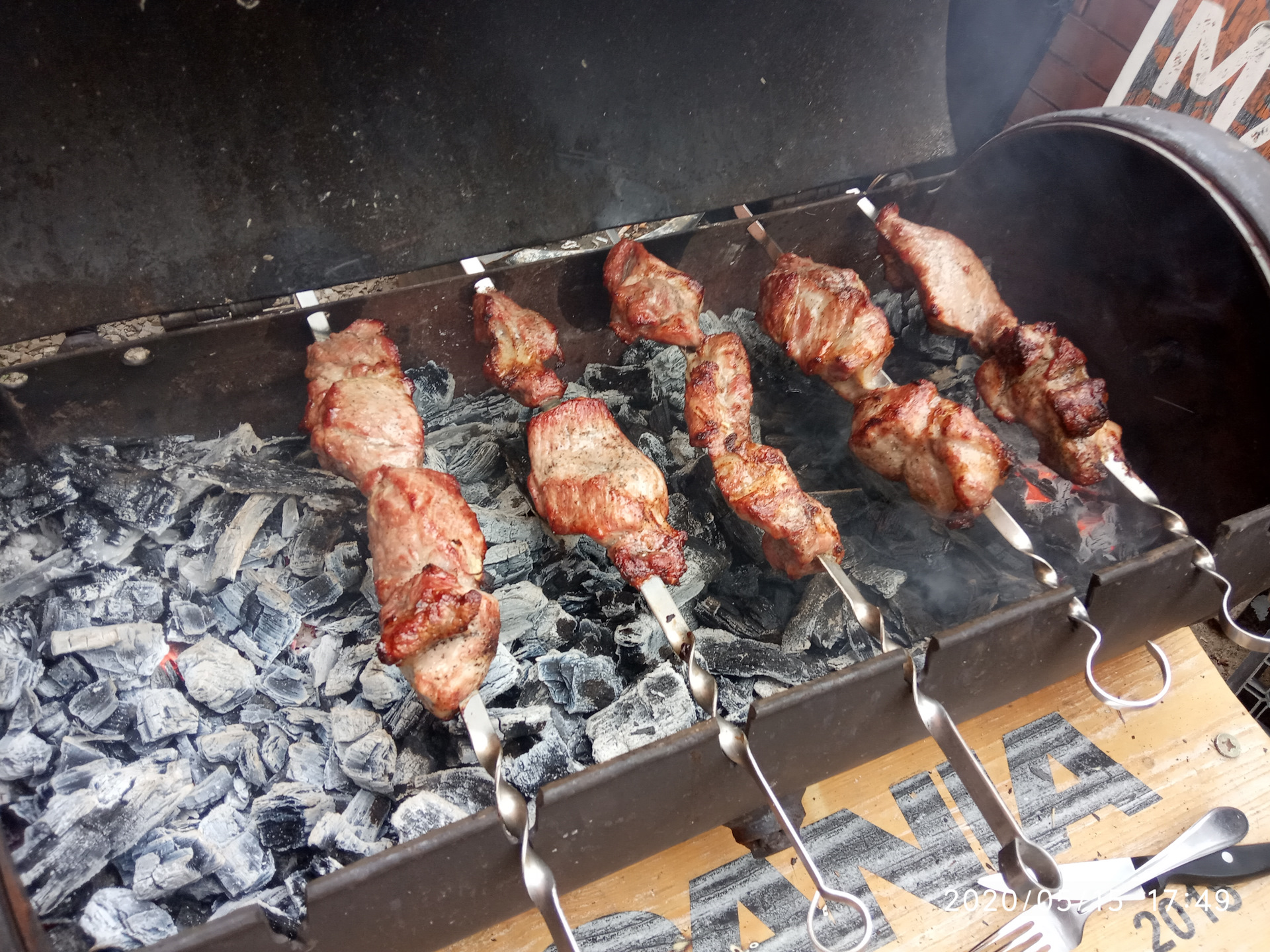

И спустя какое то время дополняю записью о том, как я сделал глубину мангала 120 мм. Глубина мангала-это важно! Ссылка активная.

Не пойму в чём проблема отверстий добавить, раз угли нормального жара не дают? А если будет подгорать, то всегда можно лишний уголь сгрести в одну сторону и увеличить высоту до мяса тем самым. У меня отверстия со всех четырех сторон плюс ещё в дне штук шесть, высота мангала 150 мм. Отлично все готовиться.
Сало и жир попадает на угли и горит. Проходили уже. Спасибо!
Оно так и так будет гореть если на угли попадет, тебе тогда надо крышку делать. Но в таком случае мясо получается полуварёное, полукапченое, кароче не совсем как шашлык по вкусу.
Без отверстий не горит. Мясо прожаривается равномерно. Крышку сделаю на мангал. Съемную. Но это позже.

второе дно приварить.и станут угли выше.
Так, скорее всего и сделаю. Спасибо!
под вторым дном делаешь отверстие -для притока воздуха, можно еще с регулировкой притока воздуха. А некоторые продвинутые пользователи еще городят поворот этого шибера по направлению ветра. Во втором дне равномерное делаешь небольшие отверстия. Равномерное тление обеспечено.
Пока сделаю без отверстий. Я в клубе бездырочных мангалов)))

130 максимальная высота, лучше 120. Все, что выше, лишний, ненужный расход дров. Отверстия обязательны внизу.

Тоже так думаю сделать. Сегодня поклал на дно мангала тротуарную плитку- 3см, засыпал углем и все получилось отлично! Начинаю понимать, что 130мм, как раз то, что нужно! Наврное, решетку закреплю над отверстиями.
Тоже занимаюсь мангала и, стенки жаровни делаю высотой 150мм, отверстия 10мм на высоте 30мм от дна, расстояние между отверстиями зависит от длины жаровни, т.е беру длину жаровни и делю на 10(если длина 600, то расстояние между отверстиями будет 60), ножки делаю 650, общая высота мангала получается 800, что очень удобно

Стенки высокие, вот в чём проблема. Раза в 2 уменьшить.
Видел мангады на юге, там высота стенок не более 10 см. Это те, что есть во дворах местных жителей, а не кафешках.
Вот и я так же думаю! Не 10 см., а хотя бы 13-14 см.
Даже 10 многовато и стенки у них не ровно, а в развал.

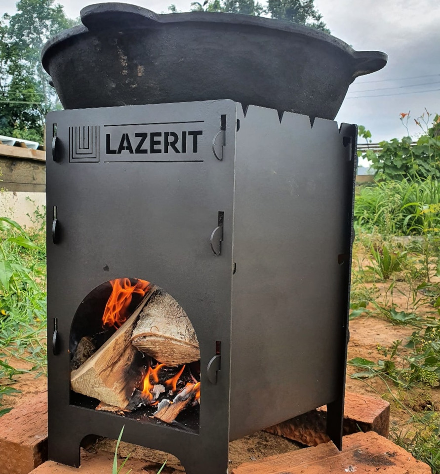

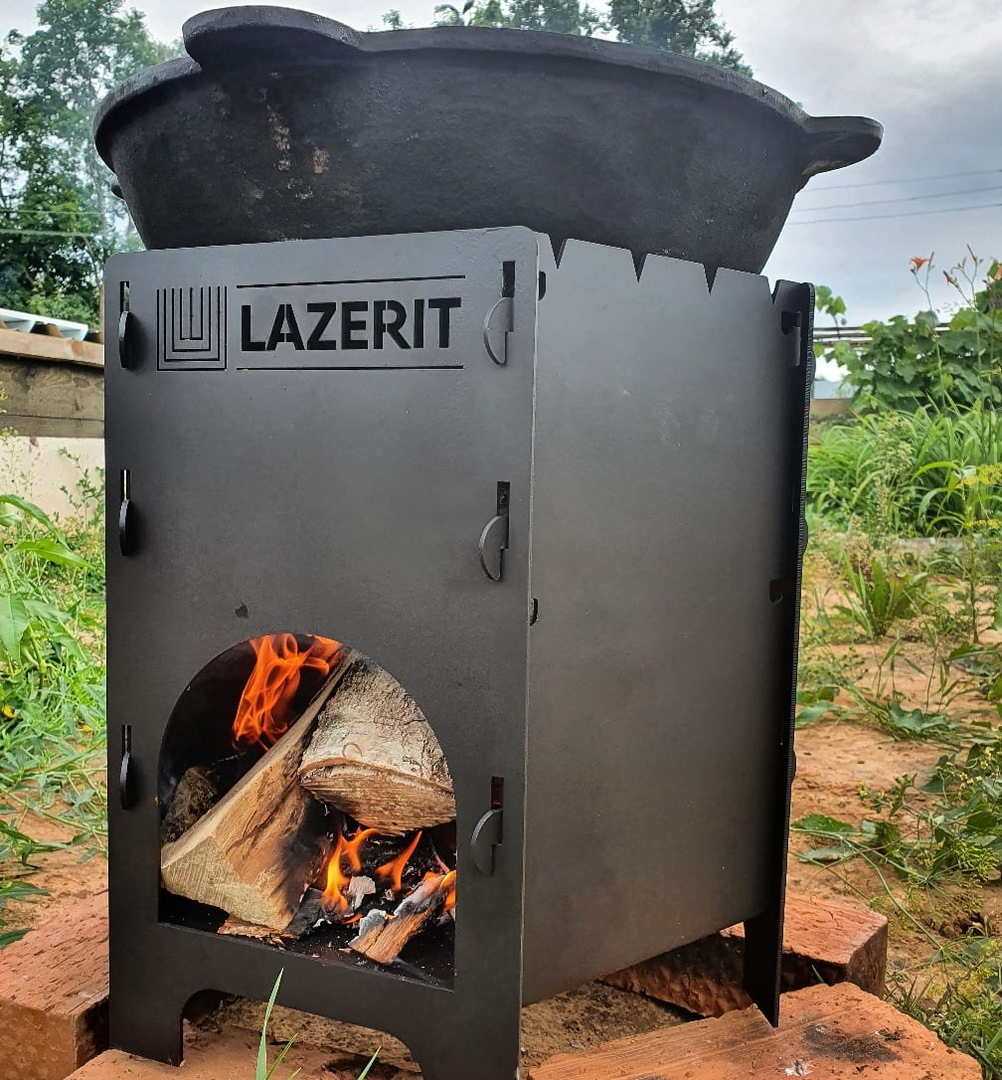

мы себе такие сделали, под казан
Под казан? Мангал (тема о мангале) под казан?
Это универсальный мангал))) можно еще и чайник вскипятить)))
Понимаю…универсальный…кроме пожарить нормально мясо.)))

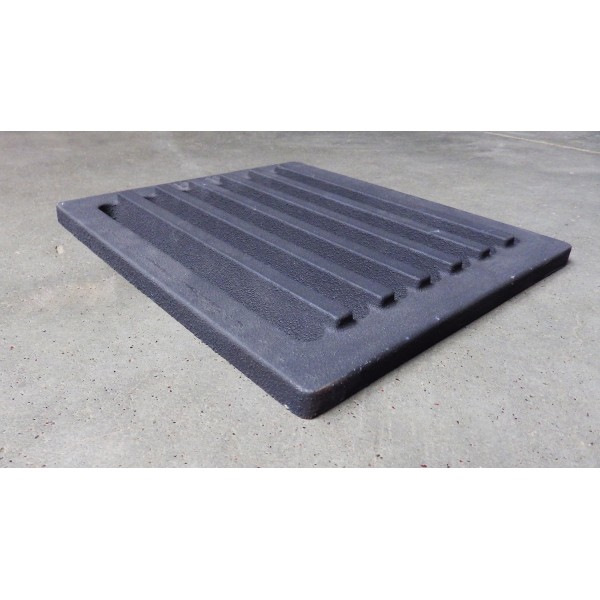

Мясо получается на нем превосходно! Жаль плита чугунная дорогая, так бы еще решетки сделали бы для барбекю.
Ничего она не дорогая
Сам лист чугунный имеется ввиду толщиной 10мм.
Llobzik
vk.com/lazerit здесь казан на 18л, а так расчитан на 12, он практически под ручки уходит, 2 дна, одно основное, второе переставное, для шашлыка/барбекю и для приготовления на сковороде/чайника, все разборное, скоро сделаем кейсы под них.)))
Llobzik
Это тоже наше)))) навесные решетки не стали делать, 3 отделения, вместо отверстий зольники, они сделаны как ящики, металл 3мм, два сдвижных стола, съемный купол, дровница.

У меня тоже высота 160, но есть отверстия, жарится все отлично.
И у меня с отверстиями по бокам. Но, их меньше. Не хочу добавлять пока.
И толщина металла должна на стенках и дне быть приличной, чтобы мангал прогревался и долго температуру держал, иначе действительно постоянно махать придется.
4мм.Больше не нужно, считаю.
Не меньше. Все тоненькие — на один заход.

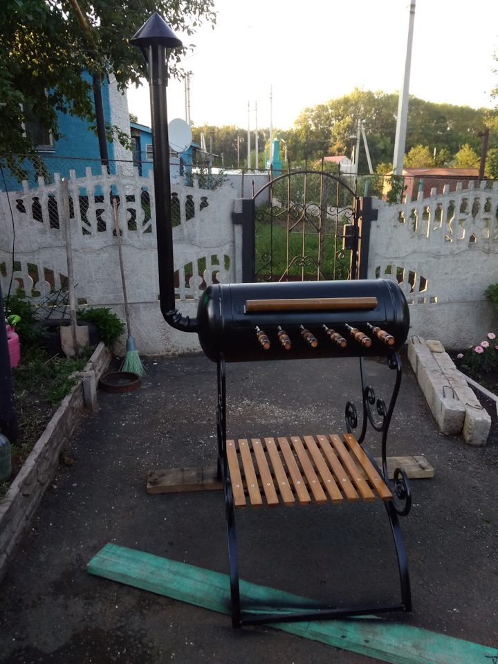

держи еще 1 вариант. это по большей части для шампуров

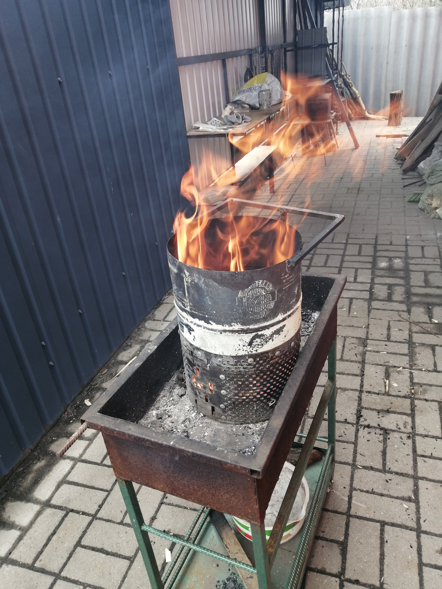

Лет 5 наверно уже. Даже пост здесь пилил)…

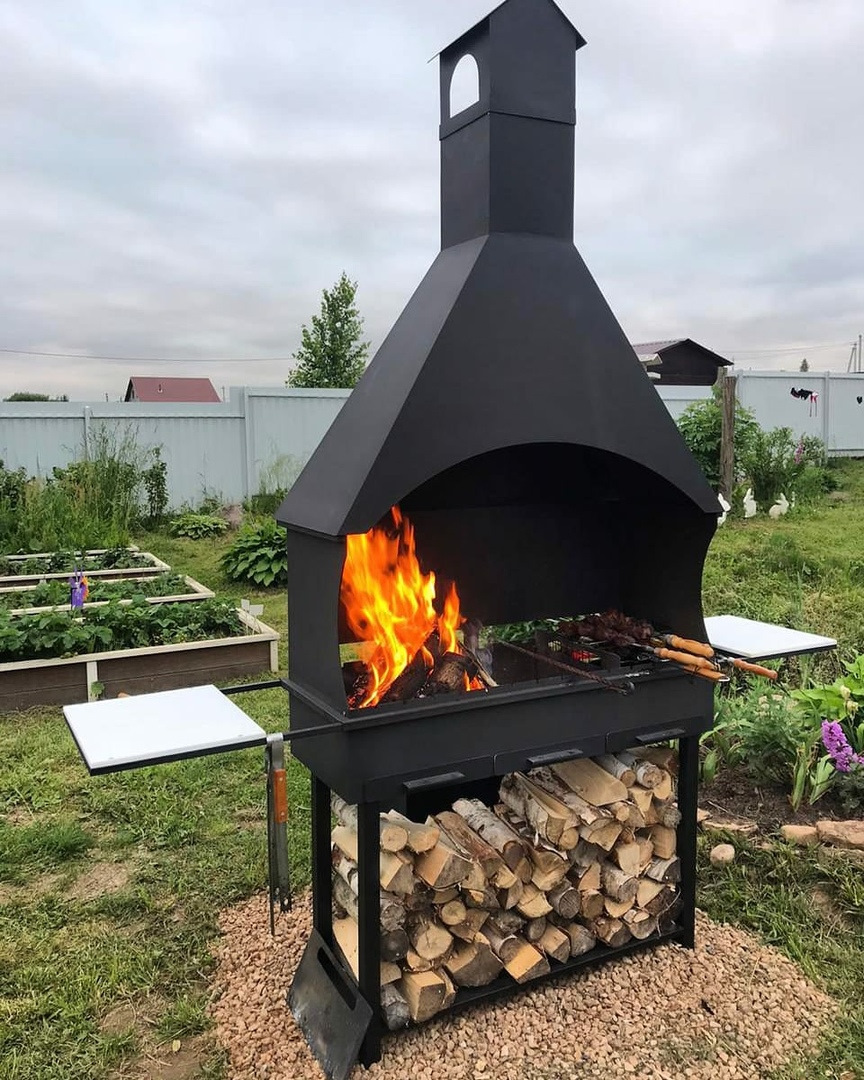

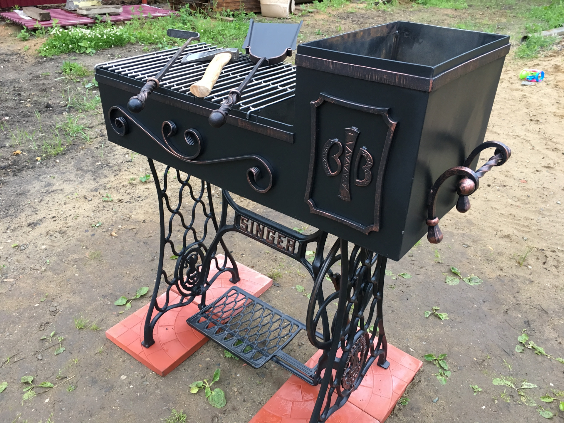

Вот, другу подарил…
Вот это я понимаю мангал 👍
В узоре зашифрованы инициалы именинника В.В.Ф.😉.
Ghera2
Вот, другу подарил…
На педаль надо вентилятор для продувки угля надо приделать, вообще огонь будет. 👍😀
Я уже обдумал этот вариант. И даже вытяжку металлическую приобрёл по этому случаю. Только она будет наоборот: вдувать. Но товарищ сказал что пока не нужно её ставить пока мангал на улице стоит. Вот сделает мангальню, тогда и установим её.
Разжигать и выход а рабочий режим быстрее будет. 👍

Чтобы получился идеальный мангал, вы должны учесть:
1) Толщину слоя углей. От этого зависит максимальная возможная температура мангала.
2) Толщину кусков мяса.
3) Воздушный зазор между углями и мясом
4) Тягу поддува (самотоком или через нижние отверстия). Без поддува угли будут постоянно гаснусть, а вы — стоять над ними с поддувалом. В идеальном мангале поддувать угли не надо.
Не гаснут угли без отверстий. Проверено!
Высота 145 и под шампура прорези на 5 мм итого 140 это золотая середина отверстия сверлил или на 12 или 14 точно непомню
Отверстия большие, как по мне. А высота 140, подтверждает мою версию.Спасибо!

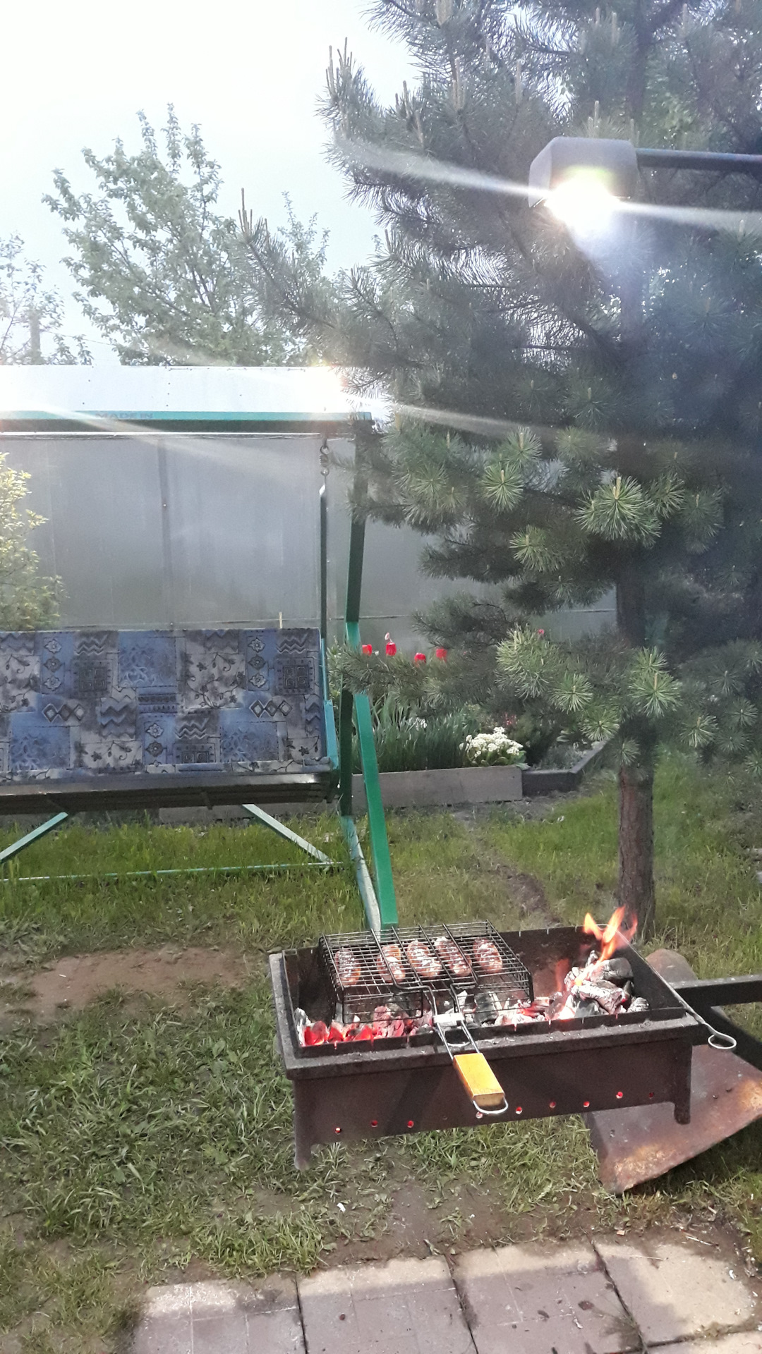

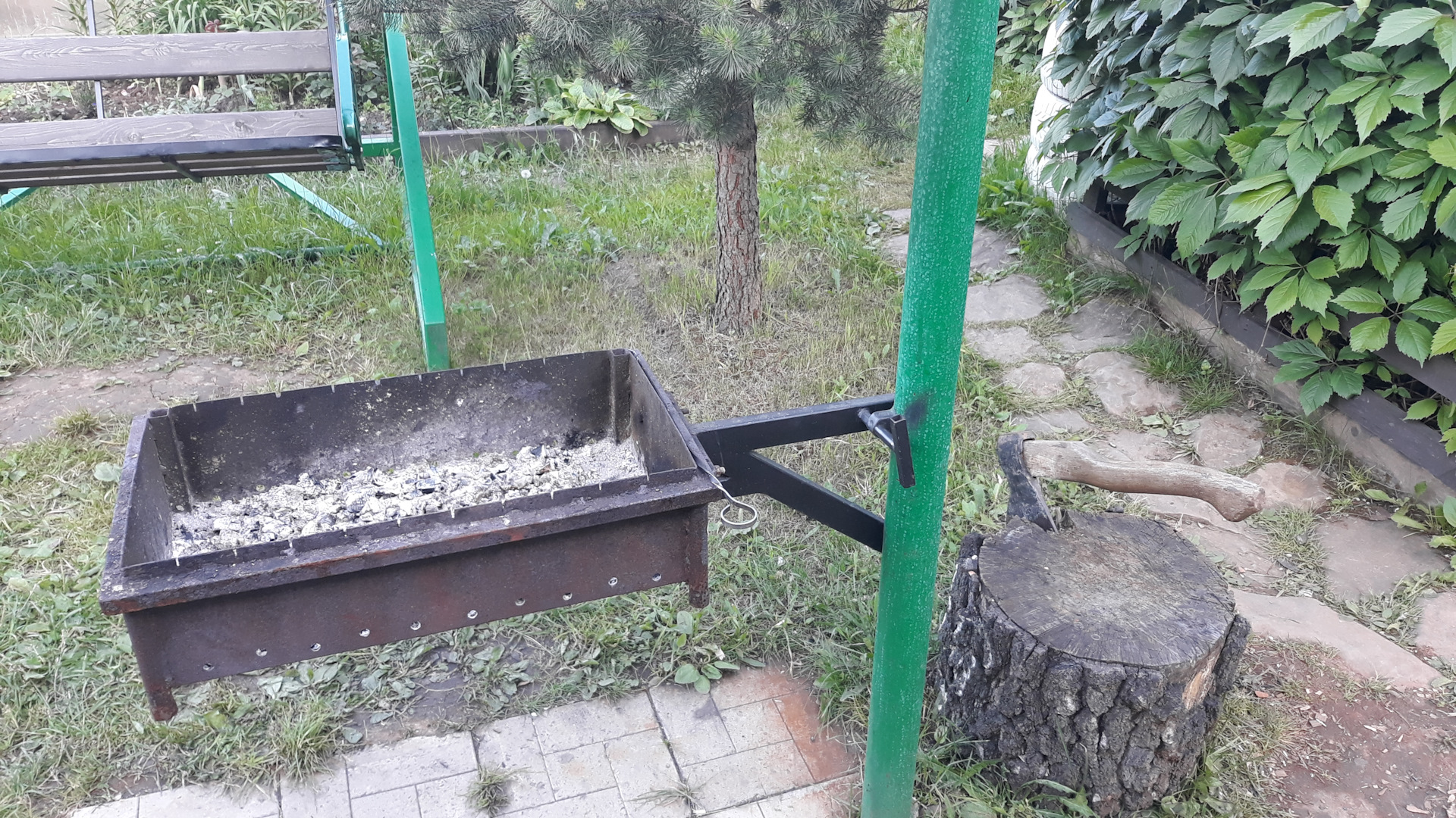

У меня мангал как на картинке, стенки 13см, вечно все подгорает. Думаю нарастить. Топлю дровами
Топка мне не нужна. Дрова и так прогорают благополучно. А прогорает у вас, потому что отверстия большие по бокам. Уменьшите и все будет ок!А стенка 13 см-это, я думаю- идеал.

Высота 200, ширина 400, длинна какую нужно, отверстия не меньше 14ти мм

я жарю стоя для себя, моя стойка пока не готова, но каркас уже єсть. 78см +12.5 см

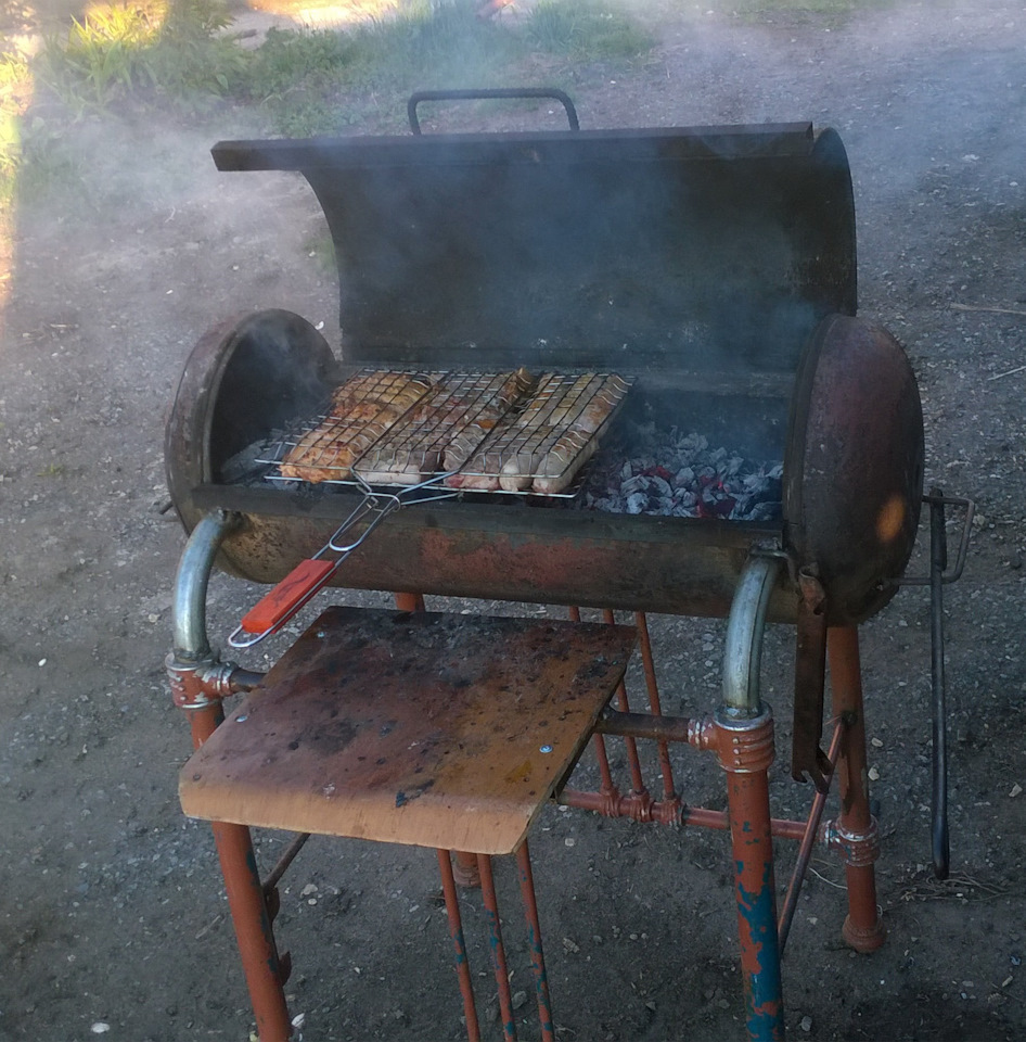

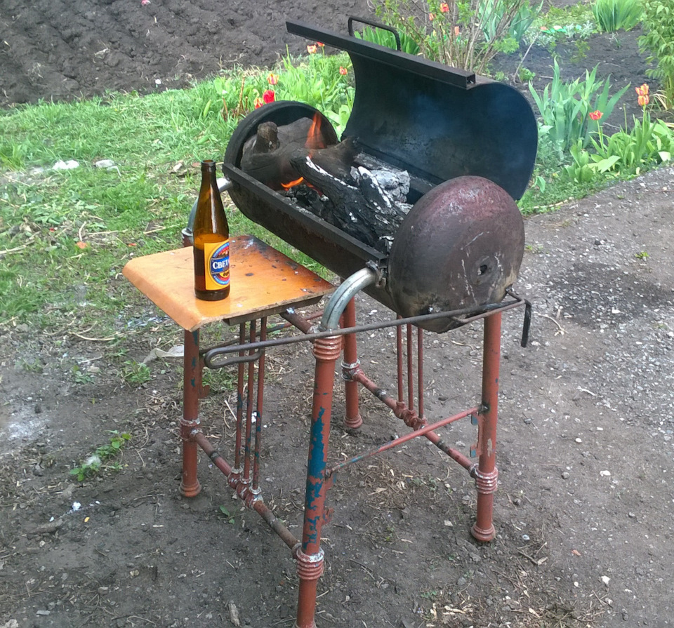

Примерно вот так. Тут у меня три высоты. При сильном упадке сил жарить можно даже лёжа.;))
Какая высота стенки мангала?
170мм.
Mikhail-Utrish
как вообще на таком можно что то пожарить? На корточках сидеть не особо удобно)))

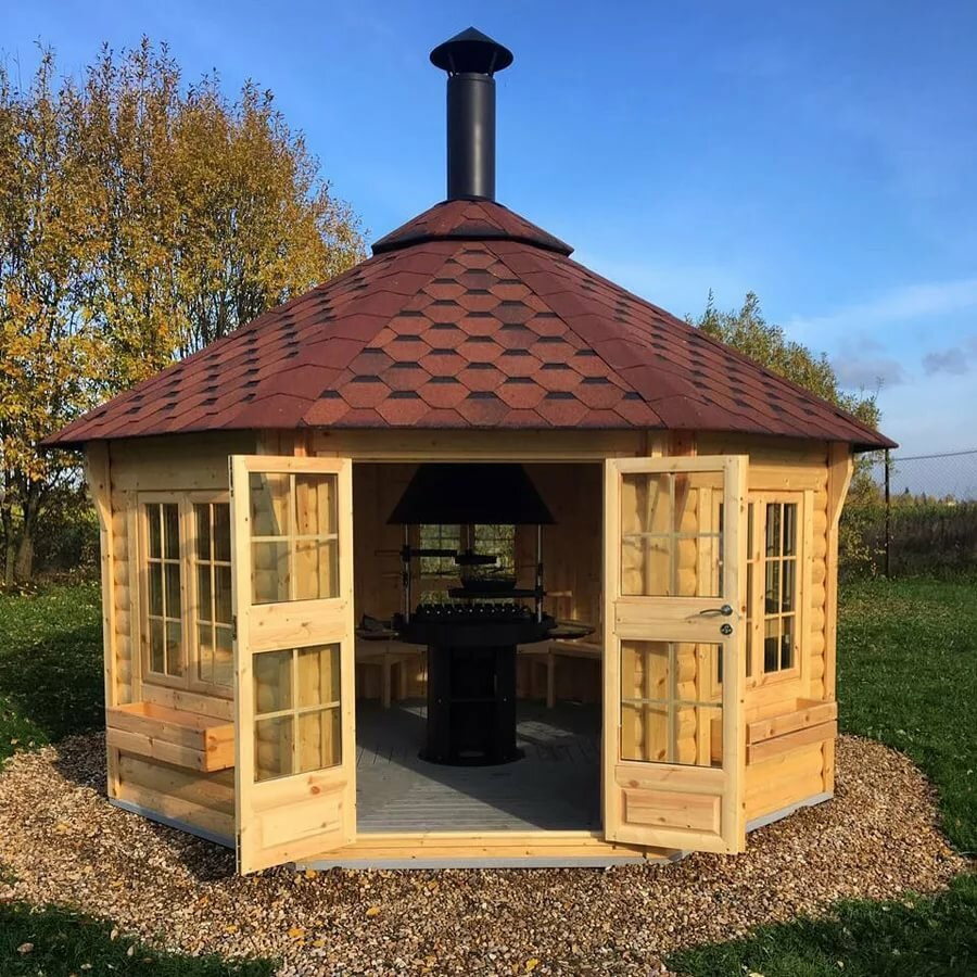

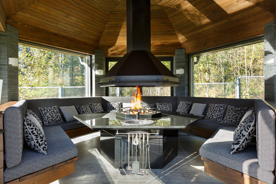

А на корточках и не надо. Люди давно уже придумали беседки со скамейками. Да и шезлонг можно подтащить.
беседки со скамейками чтобы на них сидеть, а мангал должен находиться подальше от тех зон где сидят люди имхо.
А вот, финны так не считают.
вы фин видимо) А по делу мне да и многим не особо удобно сидя жарить шашлык для себя, а не на продажу)
Mikhail-Utrish
и как вы можете увидеть из этой же картинки это мангальная а не место для посиделок.
Согласен. Это больше похоже на домик для обслуги.
Mikhail-Utrish
Ну…не все ту "финны". И не все, "финны", кто такой мангал делают.
Зачем делать все четыре стенки? Усложняется чистка да и продувки никакой. Не помню какая высота в моём мангале но стенки с одного торца нет, проблем с жаром никогда не возникало. С таким профилем на верхней части как собираетесь фиксировать в разных положениях шампура? по мне так достаточно было не наваривать сверху профиль а просто сделать прорези в металле для шампуров…
Я жарю мясо с двух сторон. Нет необходимости фиксировать шампур в другом положении. Приноровился уже давно. Проф. труба вверху. что бы металл не крутило. Не красиво, спустя сколько то лет…
каждому своё, но мой 5 лет в строю и ничего не повело. Да немного бывало выгибало когда по первой много жара было)), но давно приноровился и всё гуд.
У меня предыдущие крутило чуть ли не в штопор. Поэтому делаю конструкцию жесткой.
снизу всё жестко, сверху не вижу смысла, а металл на мангале который со временем повело уже и не металл а труха.

4 мм не поведет, пока до 2 мм не прогорит. Это десятилетия.
У меня ведет при двух-трех жарках. Мне не нравится, когда криво.
В меня мангал 600×360×125мм без отверстий . 4мм сталь. пока без ножек, но уже в деле))
125 мм глубину специально делали? Как в деле себя показал?
я доволен. жар ровномерний. угля хватаєт на два захода. мясно не надо постоянно переворачевать, не подгораєт.
Llobzik
у меня мангал неимеєт пропилов для шомпура. класний шомпур должен держать шашлик сам. ето моє мнениє) мангал я делал для шомрура и для сетки.
У меня так же нет пропилов…Мне это не нужно.
У меня высота от дна до шампура 150мм, но я на дно положил чугунные колосняки + по бокам есть отверстия . Все отлично, жара достаточно
Так, от верха колосников до края сколько остается ? Колосники же, имеют какую то толщину. Фото есть? Колосники для чего, вообще?
Около 20мм высота колосника. Вот такой. Мне кажется так жар сохраняется лучше. Возможно я ошибаюсь, но проблем нет в эксплуатации
Ну вот! Получается размер в чистоте от верха колосника до верха стенки мангала -130мм. Я думаю, это как раз был бы отличный размер!
Где то слышал что оптимальная высота от угля до мяса 120мм.
Колосовик нужно не на дно класть, а на верх. получается офигенное барбекю.
