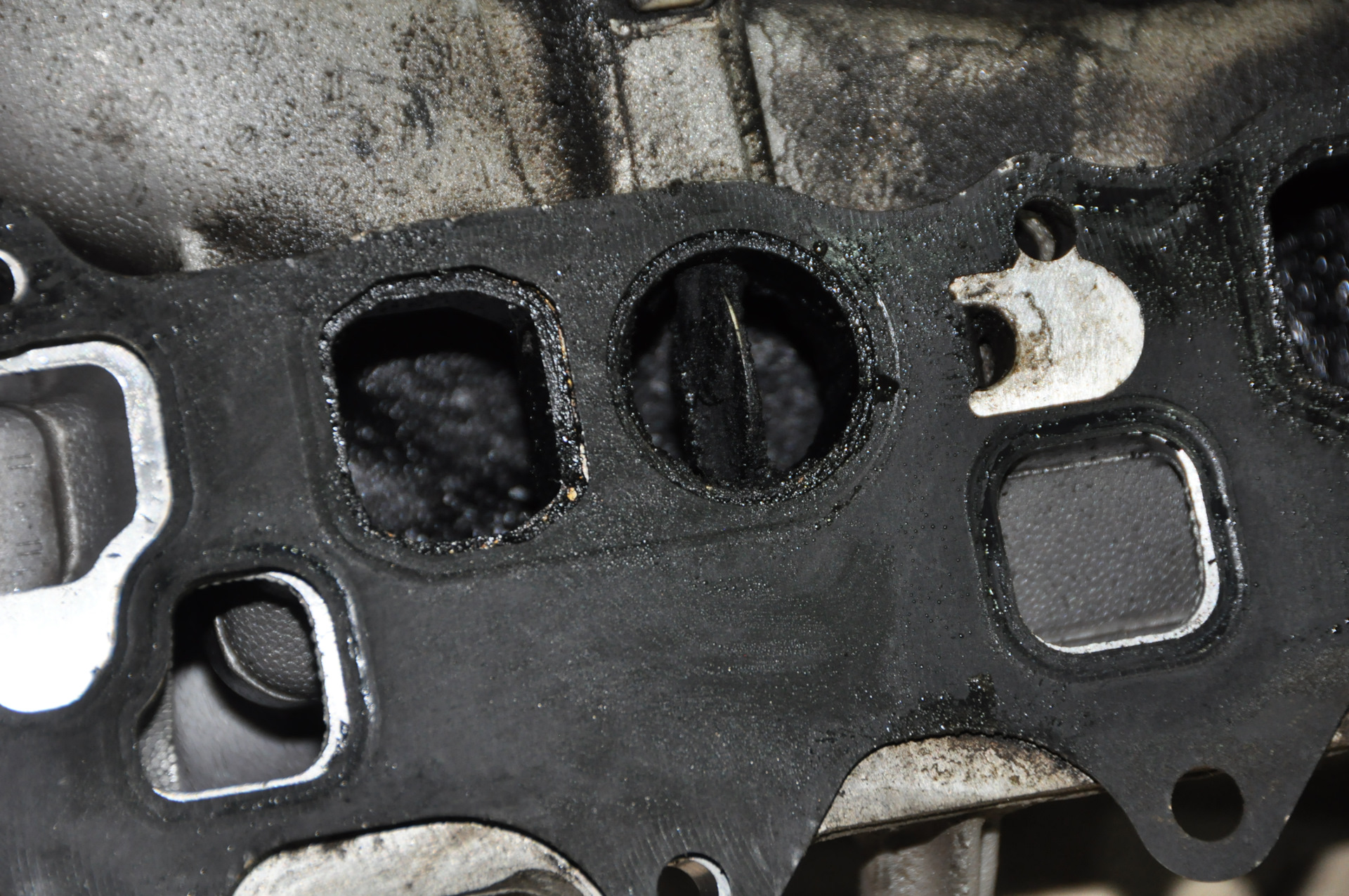

Mercedes-Benz ML320 CDI W164 с двигателем 3.0 (двигатель OM 642 LS DE 30 LA 224hp)
На данном авто удалил EGR и вихревые заслонки + Чип-Тюнинг st2, Удалил катализатор и сажевый фильтр DPF, Изготовил Downpipe, в процессе обнаружил уставшую турбину, следовательно — Ремонт турбокомпрессора.
Немного фото процесса :

интересно сколько сил и момента добавилось
70лс и 150нм
На одну вонючку больше
Даунпайп с выходом для лямбды?
Именно
Снимите разгон до 100-130 км/ч если не сложно?
