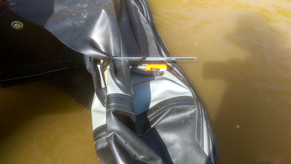

Есть ряд нюансов при эксплуатации ПВХ лодок, про которые стоит всегда помнить.
Холодный воздух меньше по объему, а горячий больше. Воздух при нагревании на солнце существенно увеличивается в объеме. Это приводит к росту давления в баллонах и как следствие к порыву ПВХ ткани или расхождению швов.
Банальная ОШИБКА при эксплуатации ПВХ лодки GOLFSTREAM MASTER MS 330, которая чуть не привела к потере вещей. Теперь предстоит серьезный ремонт самой лодки. Все подробности на видео:
И да, совет: возите с собой побольше клея, пару реек и струбцинку с наждачкой…, а еще матерые водномоторники рекомендуют возить цыганскую кривую иголку и шнур, чтоб при необходимости, можно было зашить ПВХ ткань.

Надо просто сначала нос качать. Там клапан стоит для сброса воздуха. В результате если бока нагреваются давят на носовую часть и он сбрасывает лишок. Так сделано в моей во всяком случае. Гладиатор 330
так носовой балон первый и начал травить
ИМХО Лодка дерьмо, у меня на солнце стоит все лето, приезжаем, уезжаем оставляем ее на станции лодочной и все ок, 9 отсеков у меня для накачки, ни один пока не лопнул
Простой ответ кроется не перекачки лодки а в не качественно изготовление самой лодки. Да и не такая и жара была где люди ходят в зимней одежде а не в шортах🤪
"Ракетчик" проводил испытания своих лодок на солнце. Испытания показали, что нормально склеенные лодки вполне нормально держат высокое давление (400). ПВХ порвать давлением вообще нереально. Гнилой только если.

Про баллоны. Любой клей для ПВХ не выдерживает температуру и превышенное давление. Клапан может не сработать. Поэтому на солнышке следить "в ручную" за давлением необходимо на любой лодке, особенно на берегу.

Стравливать и ещё раз стравливать-это самый надёжный предохранитель, а клапана тоже порой не срабатывают.

лодка изначально не была перекачена… тут нюанс в другом. С физикой не поспорить… если объем больше, то давление растет и рано или поздно будет порыв
C физикой никто не спорит. При накачивании баллона до рабочего давления как раз должен быть запас на расширение воздуха при нагреве. Из 5 лодок, начиная с резинки при союзе еще, ничего не лопнуло от перегрева.
ну вероятно условий не было. критических. может лодка в воде, может перепат температур меньше, может не под прямыми солнечными лучами лежит… Дело в том, что в этом году таких случаев в наших краях уже не один и не два…

Если это реально так(в чем я сомневаюсь), то это просто бракованная лодка.
Все может быть, но дело в том, что ночью темпер был 4 оС а днем за 30…*плюс лодку подтащили на ьерег, плюс прямые солнечные лучи… даже в той лодке которую не подкачивали тоже давление было высркое.
