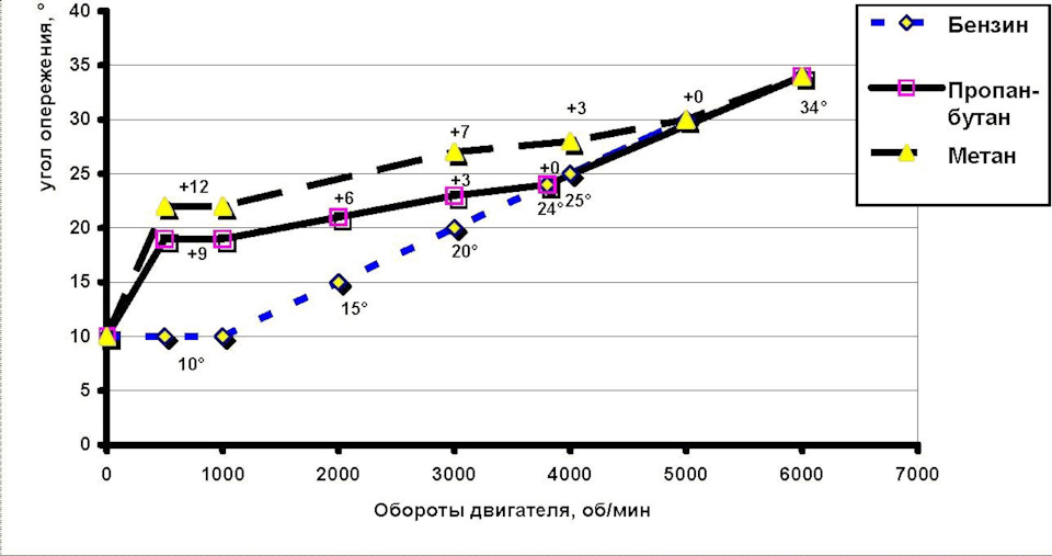

Бытует мнение, что поскольку газ горит дольше, то поджечь его надо раньше. В противном случае пиковое давление будет достигнуто с опозданием, а смесь догорит уже покинув камеру сгорания, за пределами которой детали ДВС для этого не приспособлены. Что может привезти к более быстрому выходу из стоя их.
Я с этим мнением согласен. Поэтому пытаюсь хоть частично откорректировать этот момент. Первая попытка была перепрошивка, на мой взгляд неудачная (писал выше)

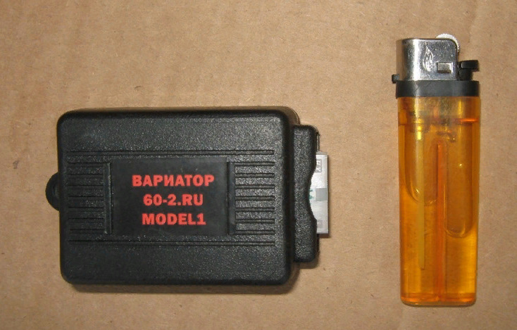

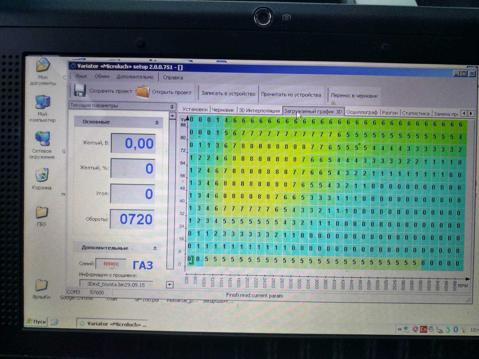

И вот попытка намбо ту. Установка вариатора угла опережения зажигания. Суть ее заключается в том, что эта приблуда изменяет УОЗ заданную вами величину в градусах по отношению к бензиновому графику. Но можно нарисовать и свой график. Сразу признаюсь, я в этой срани не большой специалист. Всю работу установку ГБО, настройку, установку вариатора, настройку делал в канторе, называется Газономика. В Питере. Конторой очень доволен.
Вариатор установил неделю наза. Протестировал. Первые ощущения положительные. Машина работает ровней, передачи не затягивает, переключает без рывков, едет свободней, и даже жрать стала поменьше. Правда при замене свечей мне прокладку под коллектором старую оставили, после этого расход на малых увеличился, грешу на прокладку. Но это другая история. А вывод сделал, что установил вариатор не зря. Даже не знаю стоит ли ещё что то настраивать или не мешать машине работать.

Этот блок умеет делать зажигание только раньше или может сделать и позже?
Любое. В любой момент времени. Я его снял. Могу продать недорого.
Если автомобильные мозги работают на раннем зажигании то можно сделать позднее и наоборот? Почему сняли? Сколько стоит?
Там типа график. Рисуете как бы линию в зависимости от оборотов например. Где то раньше где то позже. Как вам надо. Или просто тупо везде добавили — х. Там масса вариантов настроек. Даже три д картинка вроде есть. Обороты. Нагрузка. Узо. Стоит 50% от нового. Сами гляньте. Снял тк прошивку под гбо поставил. Нету в нем необходимости.

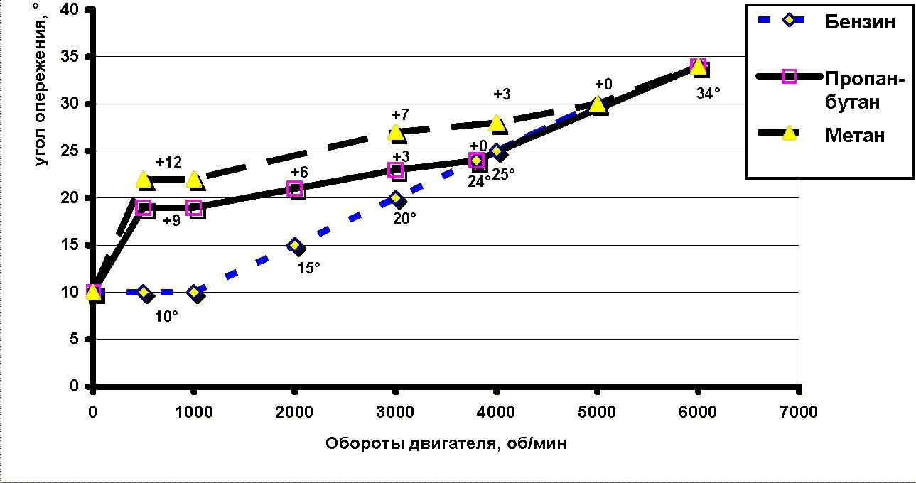

Работа вариатора на пропане чувствуется лишь на низах… Есть этому объяснение:
Бензиновая карта УОЗ на низах уведена в позднюю, для снижения детонации в зоне низких оборотов. Но на пропане можно вернуть их обратно с помощью вариатора. Вот от сюда прирост мощи на низах с пропаном на вариаторе

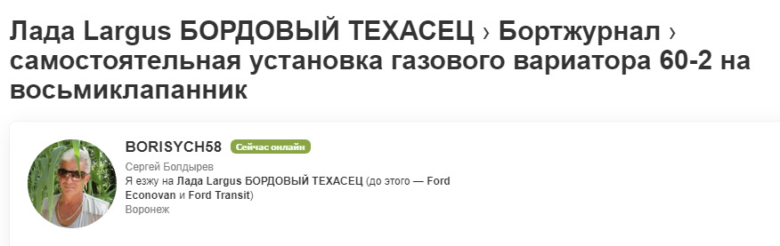

Lekker777
Кто напишет где можно купить вариатор?
я в газбоксе покупал, но к нему потребуется еще фирменый кабель это еще +2к
смотри микролуч или 60-2 (у этого вообще все просто даже есть монтажный набор под определные машины разъемы папа-мама)
Кабель копеечный. Для микролуча делал из куска разьема компьютерного БП. И ttl to usb контроллера. Типа ch340g или pl2303. И провода естественно. Работает как часы.
у меня с динамиком самодельный не заработал. не на pl2303 не на ftdi
Yrebelo
а так да для гбо digitronic кабель копеечный www.drive2.ru/l/507901805338821683/
потом блютуз сделал)
www.drive2.ru/l/525072603551892579/
Он копеечный почти для всех. У меня europegas. Также делал для стагов и брс. А блютуз у меня не получился…ну не хочет европагаз работать в связке андроид — газомозг. Попробую wifi…

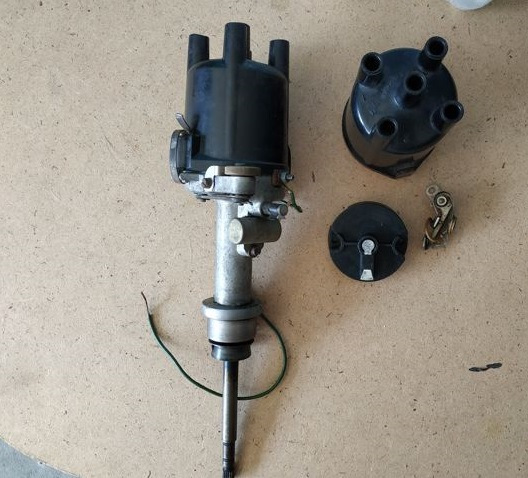

Да древние укры все изобрели)) а ещё 80х был октан корректор папа уоз вариаторов)) укропитеки не в курсе об этом?
В нашем случае речь идет о газе и "украинской электронике". А механические октан-корректоры еще с 60-х помню по кружку юных автолюбителей в пионерлагере. ГАЗ-20 "Победа", ГАЗ-51 грузовичок. По ходу они и еще раньше были. И бензины А-66, А-72 по "пятаку" за ведро.

Лично у меня стоит микролуч.
Настроен вариатор на всем диапазоне, без переключения на бензин
Стоит уж как года два или три.
а у меня микролуч не заработал вообще! Если интересно, в БЖ все расписано. Помехи от генератора через ДПКВ идут.
Я установил вариатор Кузнецова сам.(см. бортовик — расписано все по полочкам) Мужики. Слушайте маму и папу и ставьте газовый корректор (он же вариатор) ОДНОЗНАЧНО! самостоятельно или с помощью газовиков, но обязательно! Если машинка на ГБО — без этой приблуды ездить — себе дороже.

Ну теоретически то надо угол скорректировать. Правда величина эта не постоянная. В каких то режимах на 5гр а в каких то 0. Тут уж методом проб и ошибок. Но без варика этого не сделать. Одно скажу точно. С вариатором лучше. Ставил я и прошивку. Не то. Можете почитать в БЖ

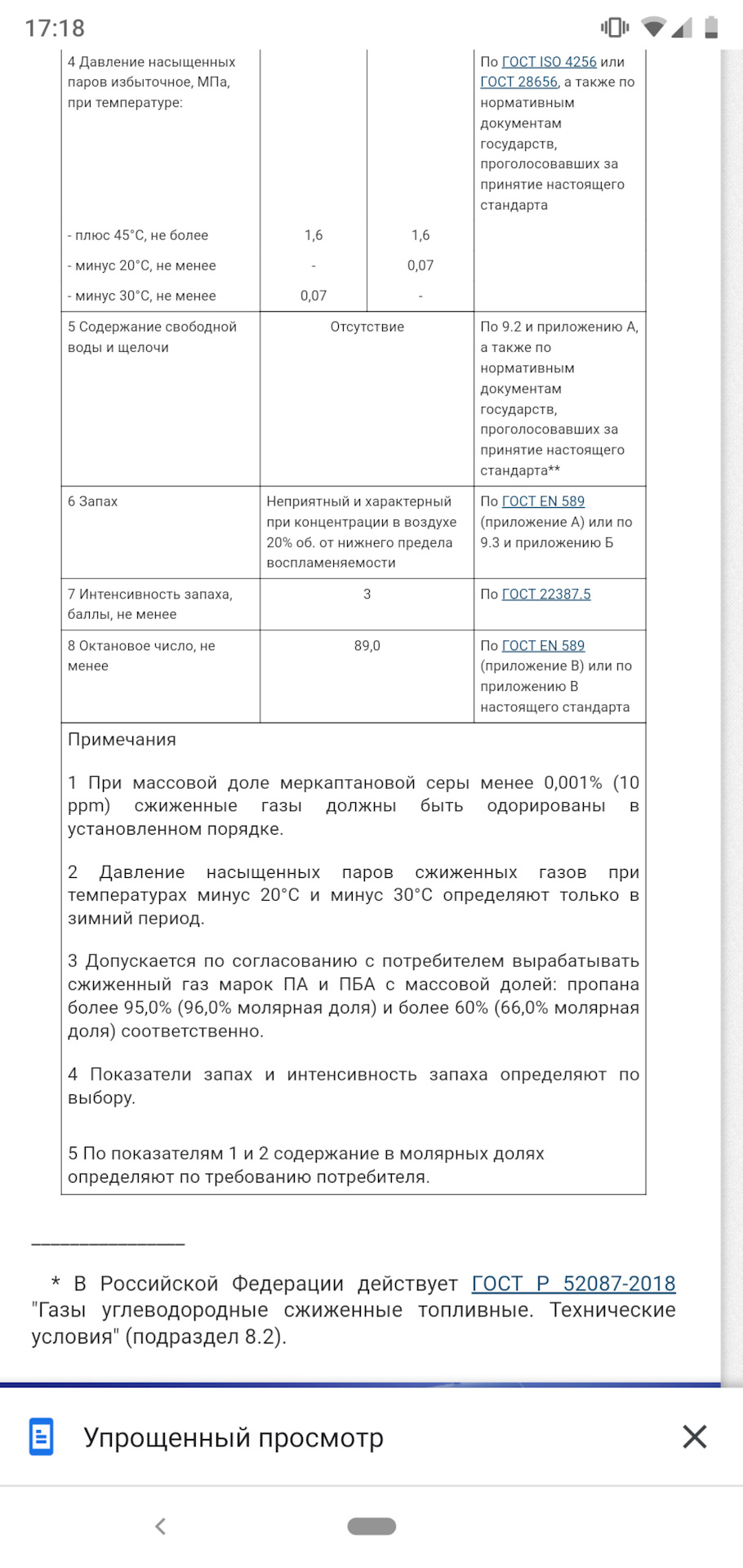

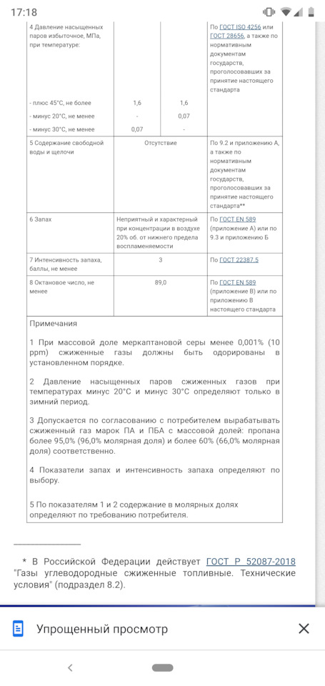

Ставить. Ибо октановое число пропана — бутана около 100 — 110 (в зависимости от чистоты очистки) Мозги машины не понимают, что ты перешел с 95 (бензин) на 110(газ) Отсюда термическая нагрузка и на выпускные клапана и дальше. Вариатор при переходе на газ автоматически "сдвигает" угол опережения зажигания на установленное количество градусов (я у себя установил девять градусов) и воспламенение смеси происходит раньше — газовоздушная смесь за это время успевает сгореть (процесс близок к процессу горения бензина) Это конечно не панацея, но для движка облегчение однозначно. Не поленитесь залезть на мой бортжурнал — там поподробнее…
Это не панацея, это лучше чем бензин. При правильной организации процесса горения.
BORISYCH36
Это ГОСТ

Ну так тут самому можно ответить на вопрос, что лучше: ездить на нормально выставленном зажигании или на немного (на 3 — 6 градусов) поздноватом?
Лучше на скорректированном, но это ещё не идеал. УОЗ хоть на чем это не прямая линия графика УОЗ/об.двс она чем то напоминает пульс умирающего)) то вверх то прямая. Так вот УОЗ по умолчанию ее точно скопирует и опустит на заданную величину(как на безе) а в идеале нарисовать свою. Вариатор это позволяет. По сути так делают чиптюнинг атмосферников.
Логика вполне правильная, но если даже во всем диапазоне поднять угол, то положительный эффект будет однозначно. В своей прошивке на газовой половине я подымал угол где-то до 4000 оборотов, а дальше оставил бензиновые значения. Как показала практика, этого вполне достаточно.

Аналогично, поставил вариатор (60-2) и стало лучше, чем на бензине
что за вариатор такой 60-2?
www.drive2.ru/l/557617323100341761/
благодарю.
drof
Поддержу! Тоже 60-2 пользую.
