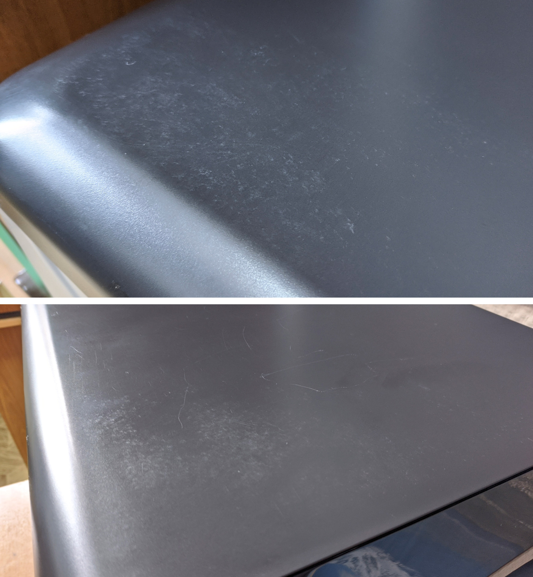

Вскрыл, вроде все нормально. Доехал до офиса, распаковал полностью с нетерпением… Оп-ля, еще сюрприз – вся крышка конкретно потерта и даже поцарапана ((( Обидно, печально, но не критично!
Видать витринный экземпляр, а тут тоже есть момент… Станислав меня заранее предупредил. Что не все холодильники снабжены рабочими модулями BT, и если даже в рекламе заявлено управление со смартфона – это не факт! Поэтому созвонился и менеджер компании подтвердил "да, не все БАРы идут с рабочими модулями), но заверил, что мне подберут реально рабочий экземпляр. Так и оказалось, на следующий день мне позвонили и сказали – найден, подготовлен, отложен…

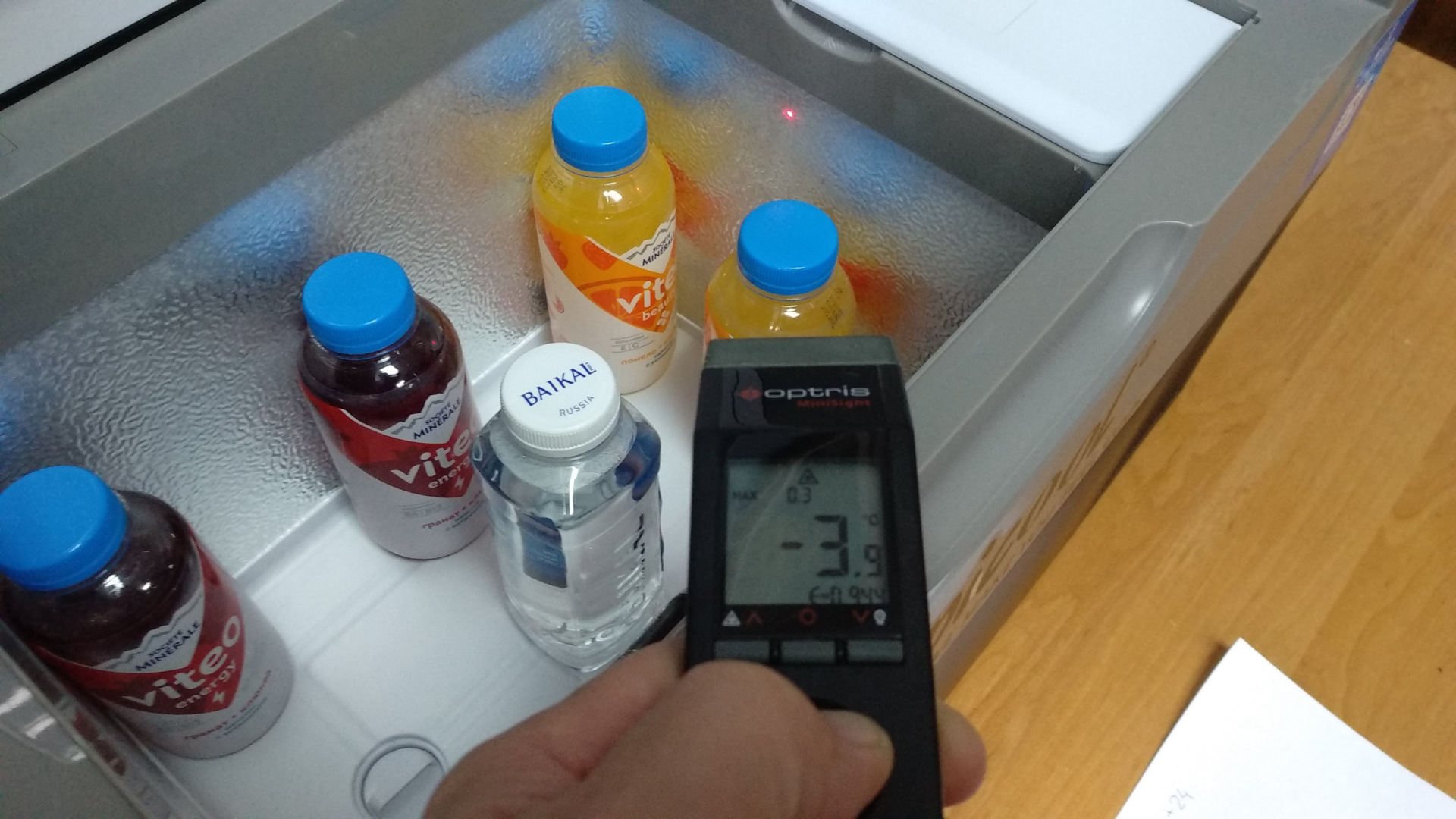

Мой тест-драйв не так крут, как у Станислава, но цифровой лазерный термометр я у друга тоже взял ))) Понеслись… Точнее – выпили кофе и бальзамчика, разошлись и я приступил в 8.20…
В холодильнике четыре бутылочки 0,4л. какой-то сладенькой водички (только сейчас попробовал – нормальная, пить можно, даже вроде как с витаминами), бутылочка Байкала (жена любит) и бутылка бальзама. Все это конечно же комнатной температуры.
Через час стенки камеры охладились до минусовой температуры, вода в бутылках примерно до 14 градусов.
Еще через час термометр показал на стенках от -5 до -12, а температура воды упала до +6+8.
Охлаждение неравномерное, сильней морозит стенка под морозильной камерой и полоса по контуру на уровне две трети от дна. На фото ее хорошо видно.
Скорей всего там и идет "магистраль" с хладогентом.
Еще через час стенки охладились до -14-18, а содержимое бутылок до нуля и начало замерзать.
Стенки морозильной камеры уже достигли -23 градусов и лед был почти готов.
А я за это время убрал с корпуса все наклейки. Не люблю я всякие надписи и этикетки на корпусах своей техники, даже с ноутбуков всегда все отрываю )))
Через 4 часа 30 минут холодильник вышел на заданную минимальную температуру -20 градусов в основной камере.
Все было бы намного быстрей, но ведь я столько раз полностью открывал крышку чтобы замерить температуру. Вода уже показывала -4 градуса и поэтому внутри я оставил только бутылочку Байкала и отключил холодильник. В 17.40, вернувшись с гаража в офис открыл и посмотрел…
Камера уже нагрелась до +7 градусов, но в бутылке еще был в основном лед.

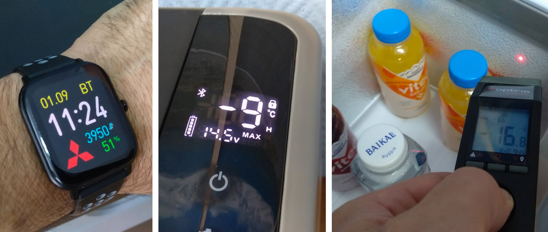

На утро решил проверить режим ЭКО, так же с охлаждением до максимума.
Если кратко, то:
08:25. Все +24.
09:25. Стенки -17, камера -8, вода +10.
10.25. Стенки -21, камера -13, вода -2 и начала замерзать.
Вроде как и в режиме ECO все остыло очень быстро, но… Условия тестирования совсем другие, тут в камере всего 0,33л., а в первом тесте было больше двух литров жидкости. А ведь чем больше там продуктов или жидкостей – тем медленней понижается температура в камере при заморозке и повышается при отключении. Да и я открывал ее реже и намного быстрее закрывал в этот раз.

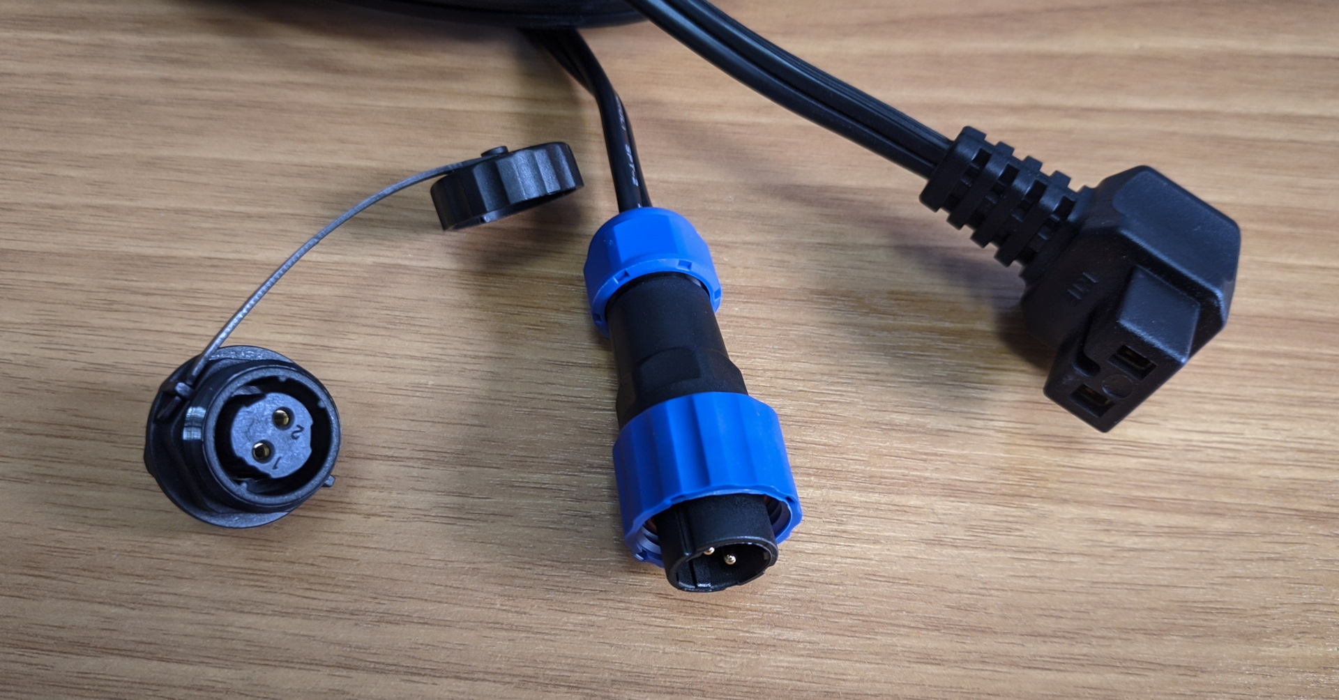

Ну и я конечно же сразу заменил вилку на шнуре, так как в авто перешел на уже полюбившиеся мне разъемы, о которых я писал недавно — "Замена разъема прикуривателя".

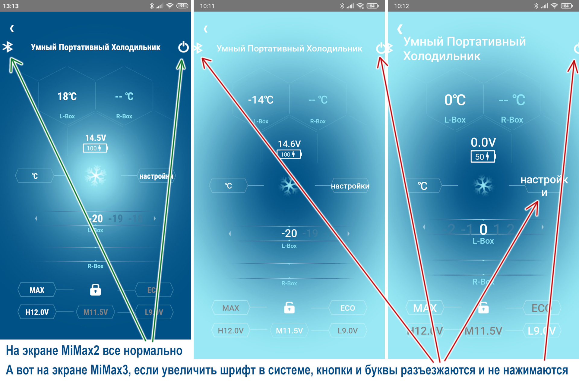

Напоследок остановлюсь еще на приложениях для смартфона… Ох и помучился же я с ними, точнее со своим Xiaomi MiMax3. Оба моих смартфона, есть еще старенький MiMax2 отлично видели холодильник среди устройств и подключались к нему, но вот в приложениях MiMax3 категорически отказывался находить холодильник и управлять им. Опять же выручили ребята с 4PDA, где я озвучил проблему. Решение оказалось странным. Оказывается начиная с 10-го Андроида — для успешного подключения по BT приложению нужно не только дать доступ к местоположению, но и включить Геолокацию в настройках смартфона! Лично я этого не знал. Проверил — заработало! Жесть! Ну на х** (зачем) программе управления холодильником мое местоположение… )))
Итак… В основном рекламируется Alpicool T Series (Smart Car Fidge). Вроде как для холодильников T-серии, но работает и с этим — alpicool_1.3.2_9.apk. Есть такое же, но с переводом, называется Car Fridge Freezer — car_fridge_freezer_1.4.3_12.apk.
Но перевод настолько коряво сделан, что при изменении шрифта в системе кнопки и буквы не только разъезжаются, но и перестают работать.
Мне намного больше понравилось приложение Alpicool 智能车载冰箱, симпатичное и удобное — alpicool_2.0.3_15.apk. Нашел еще одно, Moco Smart Car Fridge, но увы, подключается, даже находит холодильник, но отказывается с ним работать — moco_smart_car_fridge_1.0_1.apk

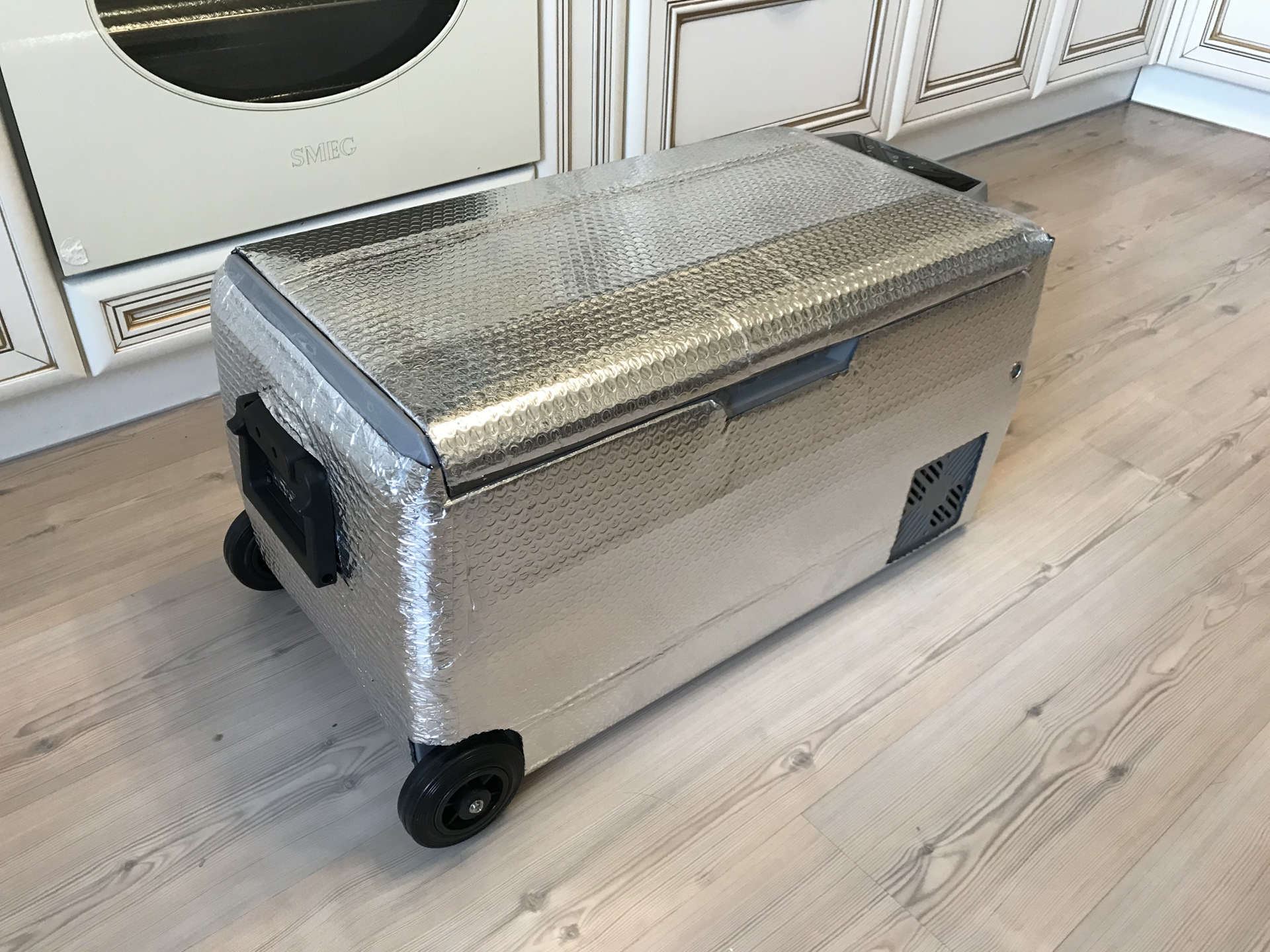

С разъёмом правильно решение. Теперь ещё купи термо чехол, эффективность резко возрастёт. Я вот за неимением по быстрому склеил из дишманских шторок. И получилось.
Во! Точно! Я про "снаружи" не подумал. Мысли бродили — может внутри как-то контейнер изолировать…
