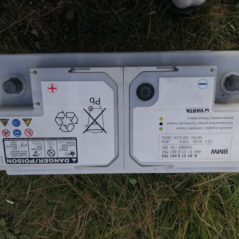

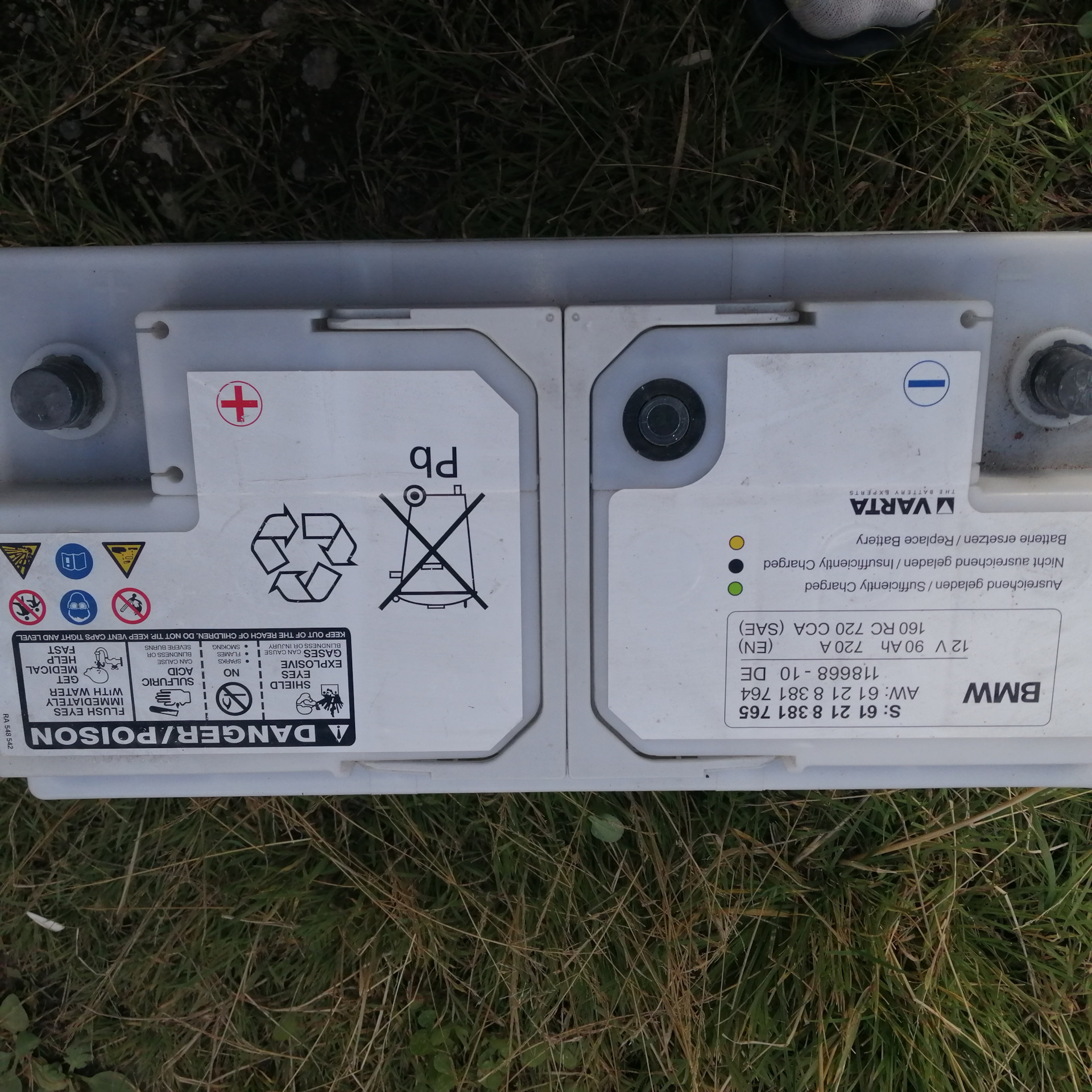

У меня на Е92 стоял 90 ампер, менял на такой же. Ксенон, электрокресла с подогревом, музыка hifi, доустановил cic. Из реалий армянского рынка: бош/варта то ещё дерьмо, варта с трудом протянула 3 года, брал в официальном магазине. Советую Monbat (машина пришла с ним, заменил только из-за трещины, стабильно заводилась после недельной стоянки в -20 зимой 2017го))) или элбат, но брать на заводе

такой стоял с завода
Лучше брать оригинал максимальной емкости (сейчас акция) и кодировать его. Советую позвонить еще на ОД т.к. там крутая акция
Я живу в Армении, у нас акций наврядли будет
Лучше не гадать, а позвонить. Потому что если увеличивать емкость и стоит CCC или CIC кодировать придётся по любому
Ставь 90

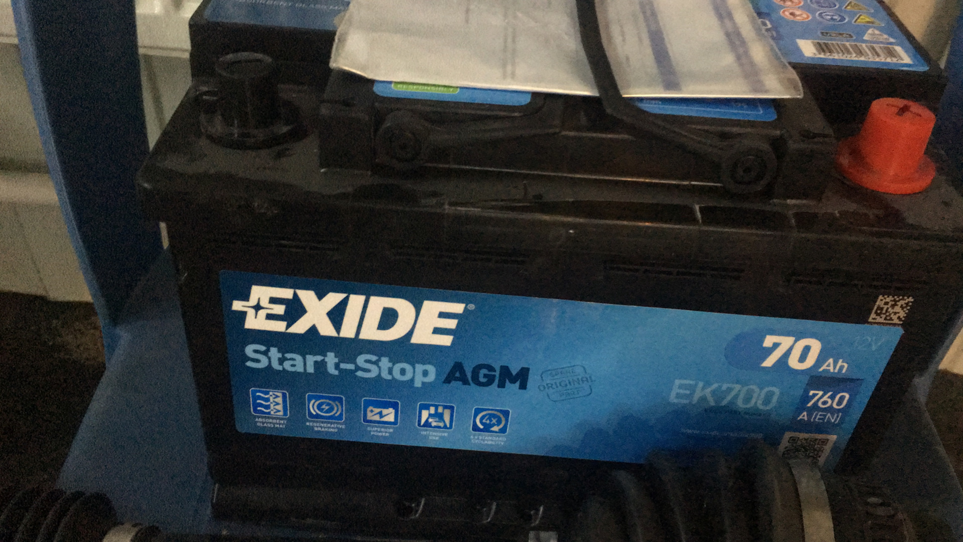

Ставил такой, сказали иксайд в оригинале, просто оклеен по бнвешному
Да exide хорош, и дорогой)
Ну ты же не таз себе купил.
А я и не собираюсь покупать по низу рынка)
Banner присмотрел, но там амперы больше, вот и решил задать вопрос
