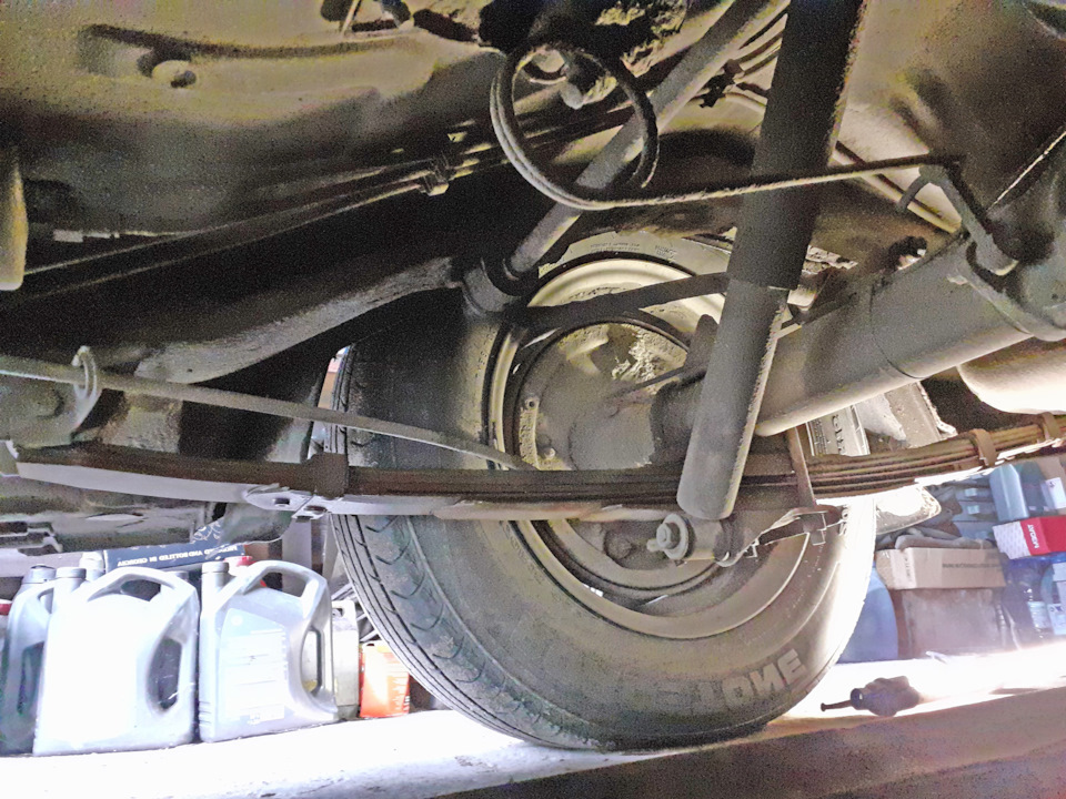

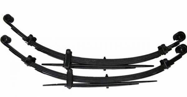

Приветствую знатоки! Нужен совет, на 105ю хочу поставить 6ти листовые рессоры, но изучив этот вопрос понял что есть два вида шестилистовых рессор. Первые это усилинные где отличие от пятилистовых в одном добавочеом листе. И нормальные шестилистовые от универсала, где половина листов другие. Соответственно вопрос как их отличить? Хочу поставить от универсала. В газ деталях спрашивал, сказали есть но какие непонятно. Как выбрать и не ошибиться? Если есть какие то артикулы напишите пожалуста.

Я поставил свой коренной и один лист газелевский. Жопа не задрана, 500кг возил, ни где не шоркало. Вид огонь.
Газелевский лист рессоры шире, как стремянки ставил?
Стремянки ставятся хорошо, единственное надо подушку подрезать.
Купил заводские в нижнем 5 листов и подложил один лист на газелевских подушках, думал заберу капец, поставил и стала ниже чем на родных на 5 см.теперь возьму старые и пробью на наковальне как делал и раньше.

Усиленных не бывает, есть только 5 листов Волга и 6 листов Волга универсал. Все что усиленное, на своем опыте могу сказать — чистой воды замануха на постсоветский менталитет.
5 листов + коренной с отрезанными ушами. Продаётся как заводское изделие. Листы с 6-и листовыми не взаимозаменяемые, все листы от 5-и листового варианта.

6ти листовые. Их есть 2 вида: под втулку и сайлентблок. Данный артикул купил себе, они под втулку. Вместо втулки поставишь 2 сайлентблока (в одну рессору) от заднего стабилизатора. Рассверливать не нужно. И забудешь о проблеме.
