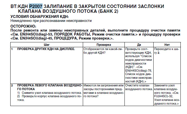

Всем привет, выскочила такая ошибка, а с ней на панели выскочил (чек, круиз, стабилизация)был заменял моторчик, но это не помогло. в чем может быть проблема ещё, кто может подсказать?

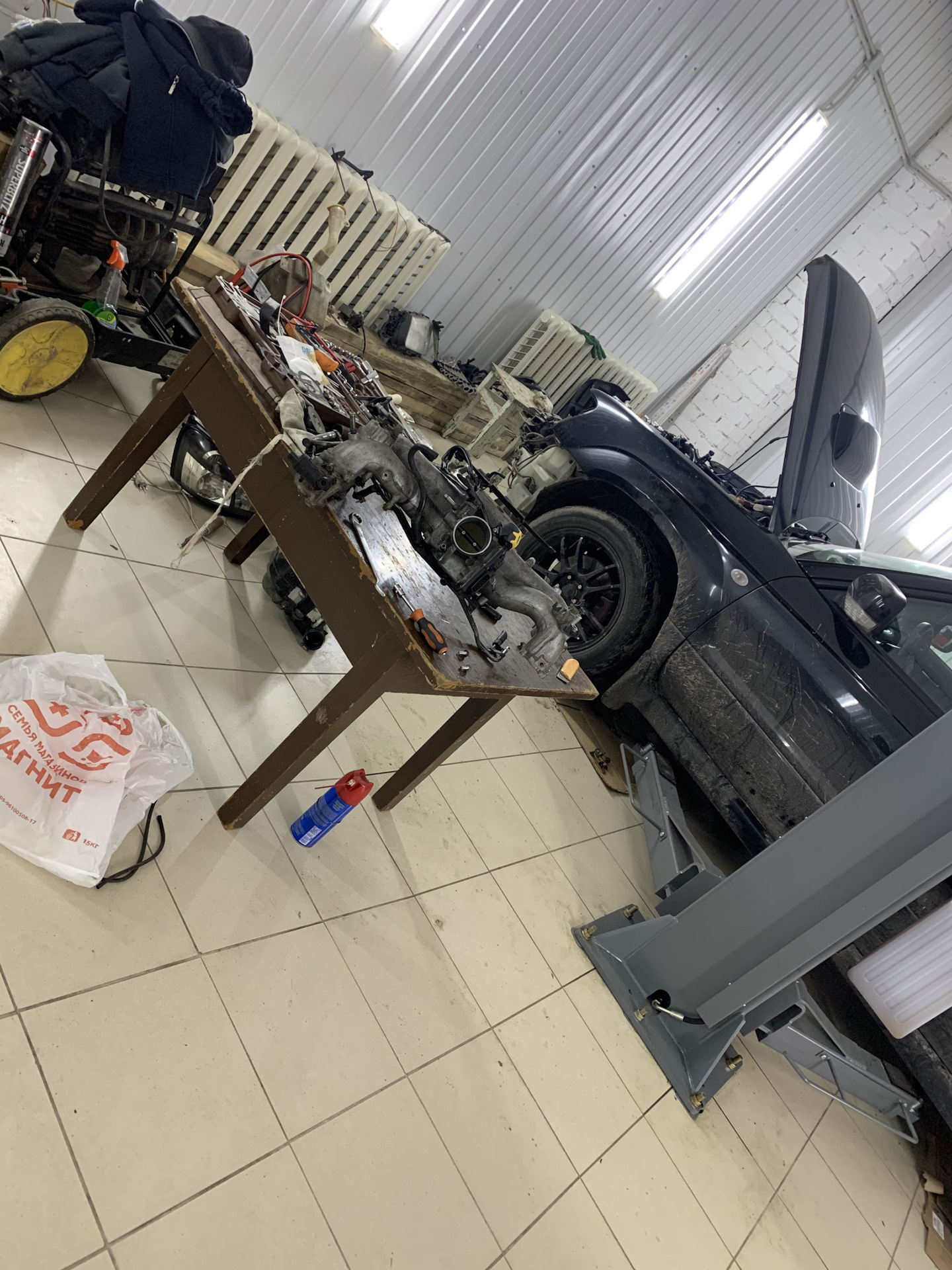

Не, впуск скидываешь бинокли достаёшь. Далее пилишь перегородки, и напильником ставиваешь до ровного и шкуркой ровняешь, завариваешь лишние отверстия ставишь назад и прошиваешь все
Нее, я как раз токи заслонки не менял, только моторчик новый купил. А так снимал коллектор и «бинокль» и вычищал заслонки. Хотя они и не такие грязные были.

У меня тоже самое было при активной езде по итогу снял удалил запаял бинокли поставил прошил и ездил радуюсь
Тяжело их удалять?
Могла накрыться микросхема драйвера акселератора в ЭБУ. Копеечная деталь, купи и перепаяй.
Может заслонку не может открыть новый моторчик?

Я разбирал коллектор, чистил заслонки
