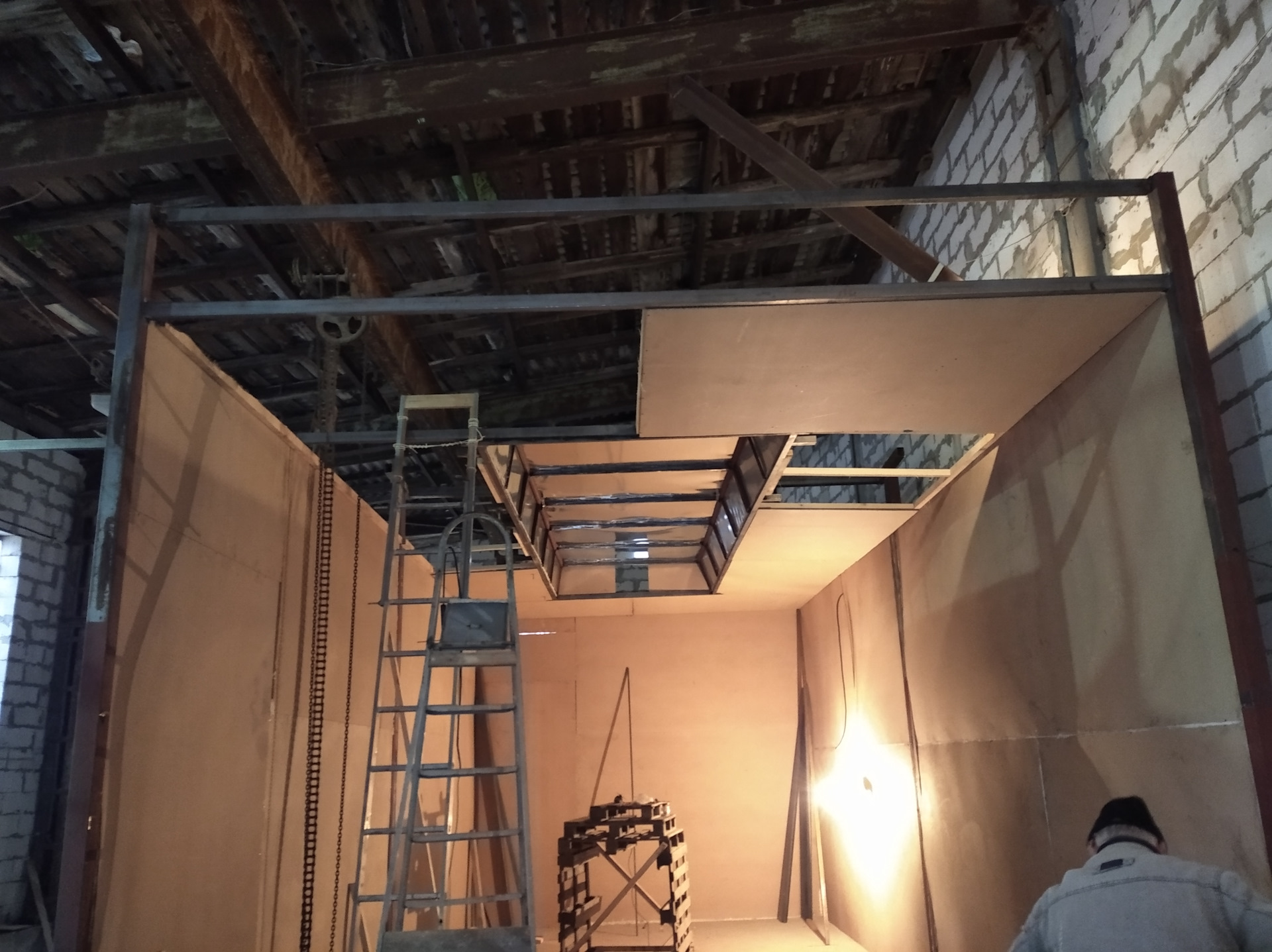

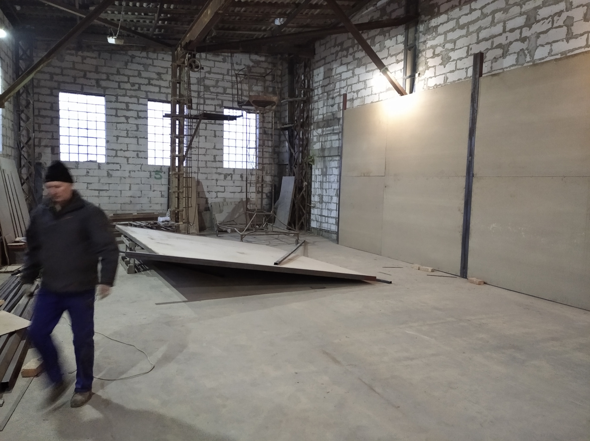

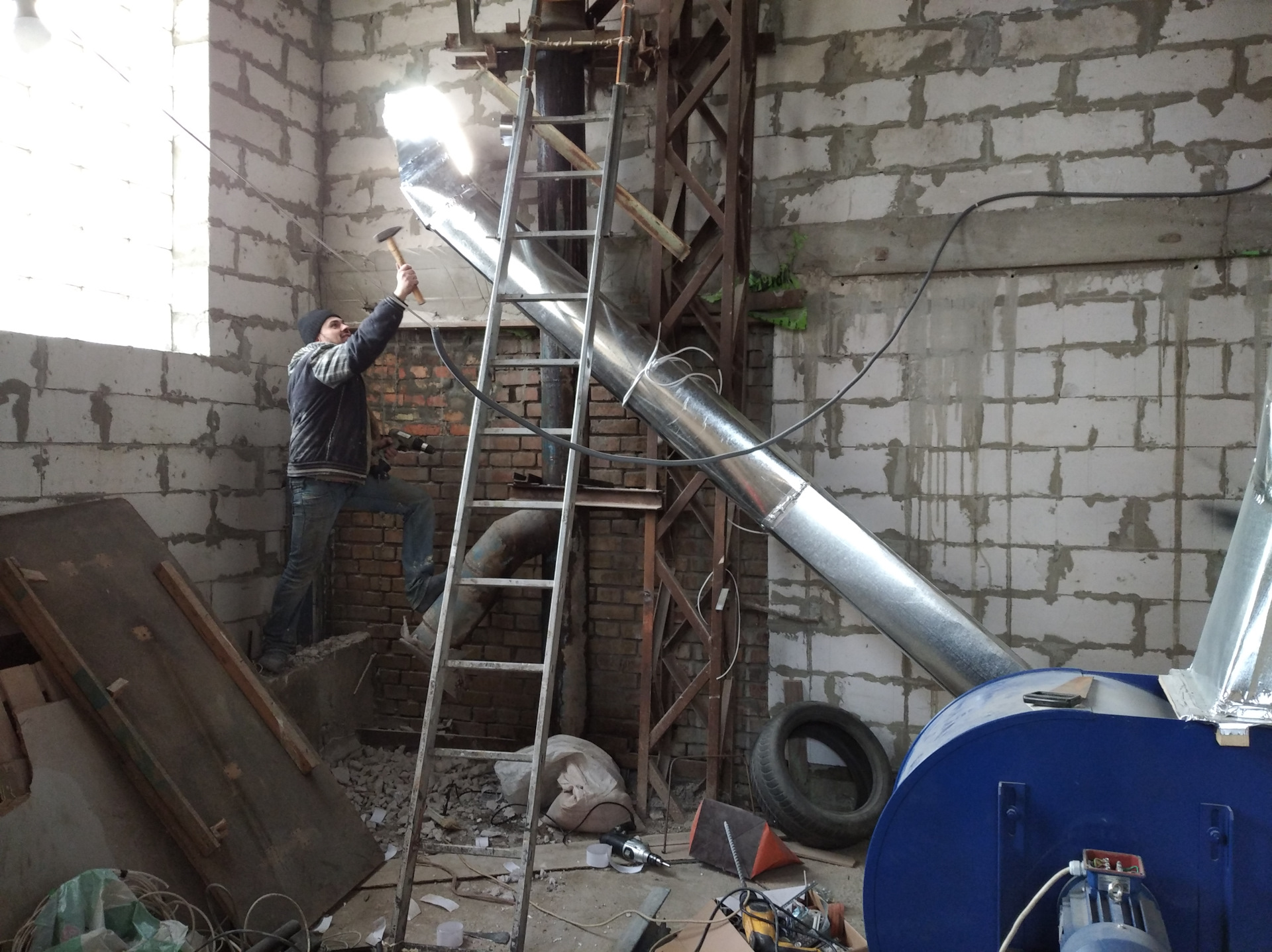

Камеру строили полтора месяца, в основном вдвоём… по деньгам обошлась примерно 3,3к $… Были планы еще, обшить внутри оцинковкой на полиуретановом герметике, но бюджет не позволил. Просто покрасли, белым и оклеивали стенки пленкой.
делали под покраску всего… не только машин… Высота камеры 3,5м. открывающаяся рампа над воротами позволяли загонять и грузовые машины с будкой…
Ранее по такой схеме я построил людям 3 камеры, для мебели, пвх профилей железа…
Эту строили уже для себя… Но коронакризис внес свои коррективы в наши планы… Грустно…
Что интересует спрашивайте я 20 лет, технологом по ЛКМ… И покраске… Зайдите на ютуб кому не сложно кликните лайк, и напишите коммент… Можно ругательный :-)… Всем Добра и Удачи в покрасках и жизни. Будет вторая часть…

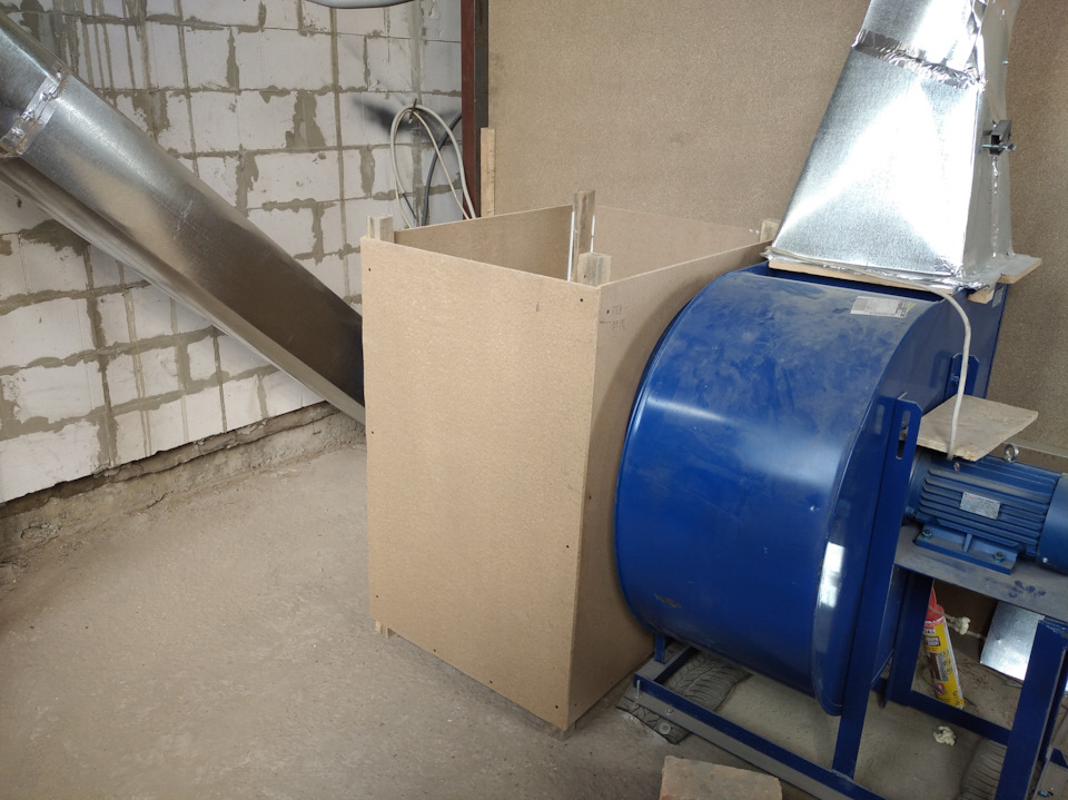

Куда уходит нагнетаемый воздух?

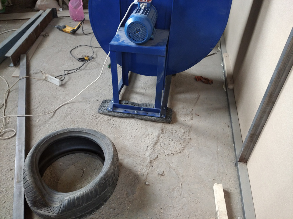

внизу короб из дсп, а из них тянет малая улитка на улицу… на короба можно поставить напольный или лабиринтный бумажный фильтр, чтоб на лопастях улитки не оседал напыл краски. Но мы планировали раз в год улитку менять, это 120$? Ставим другую, а эту разбираем и пескоструим…
Ну, как вариант, пойдет. )
Мне привычнее "отсос" по полу, материал сам "стекает" вниз. А не летает по камере.
Тут, я так понял, будет заезжать что-то тяжелое. И городить второй мегаусиленный пол никто не стал по причине бюджета
совершенно верно… отсос по полу, увеличивает прайс вдвое…

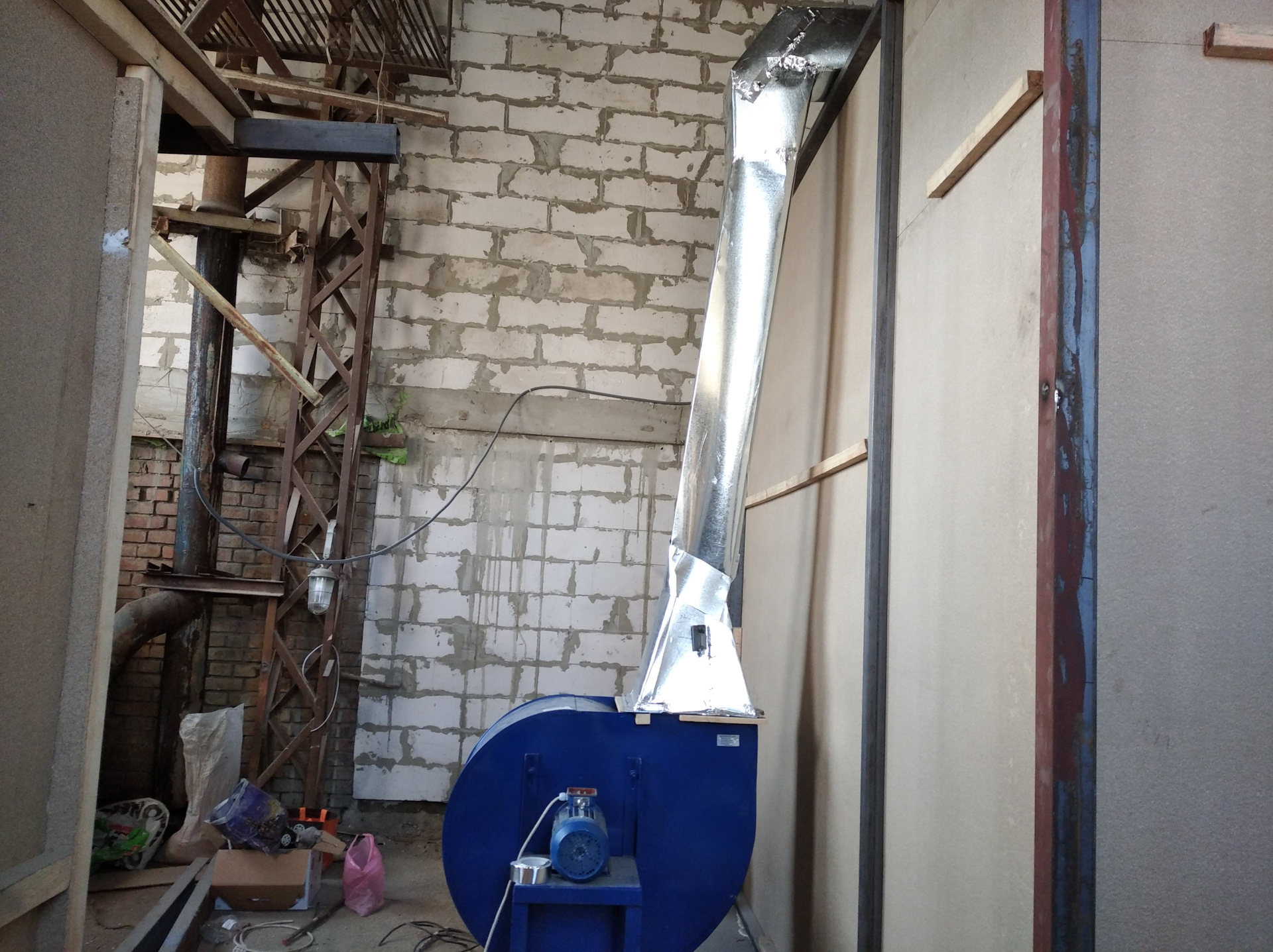

планировали греть цех. В камере на подающей трубе от большой улитки, за предварительным карманным фильтром стоят внутри трубы, три оребренных воздушных тэна по 3кВт включаемые по мере необходимости. Для подогрева входящего воздуха. Нагрев для сушки планировали электрокотлом и обычными радиаторами отопления… Я так уже делал, за час в камере при выключенной вентиляции +35С, для сушки вполне норм. хотя многие промкраски спокойно применяются до+10С… Особенно двухкомпонентные… Конденсата никогда небыло… Цех то тоже отапливаемый… Ненужно никакое утепление камеры… Хотя и можно обшить снаружи Двп или пластиком, со стекловатой… Но это все бабло. И не малое… Как то так… Подача воздуха в камеру регулируется обычной заслонкой шибером, приоткрываешь по мере заорения фильтров, поначалу поток задавлен почти, чтоб маляра к полу не прижимало… :-)) По мере засорения фильтров шибер приоткрываешь…
Шибер то не очень правильное регулирование воздушного потока так как поступающему кол во воздуха некуда деваться и оно создает черезмерное давление со стороны шибера тем самым возрастает нагрузка на ел двигатель?мы осуществляли регулировку за счет частотного преобразователя, да это не бюджетно но более правильно.Утепление считаю целесообразным и экономически выгодным так как помимо помещения греть нужно и обьект покраски.Мы строили из бу сендвич панели сушки для пилматериалов, покрасочные для мдф фасадов.не плохо иметь байпас для предварительной циркуляции подогретого воздуха (рецеркуляции), все таки камера не маленькая.
