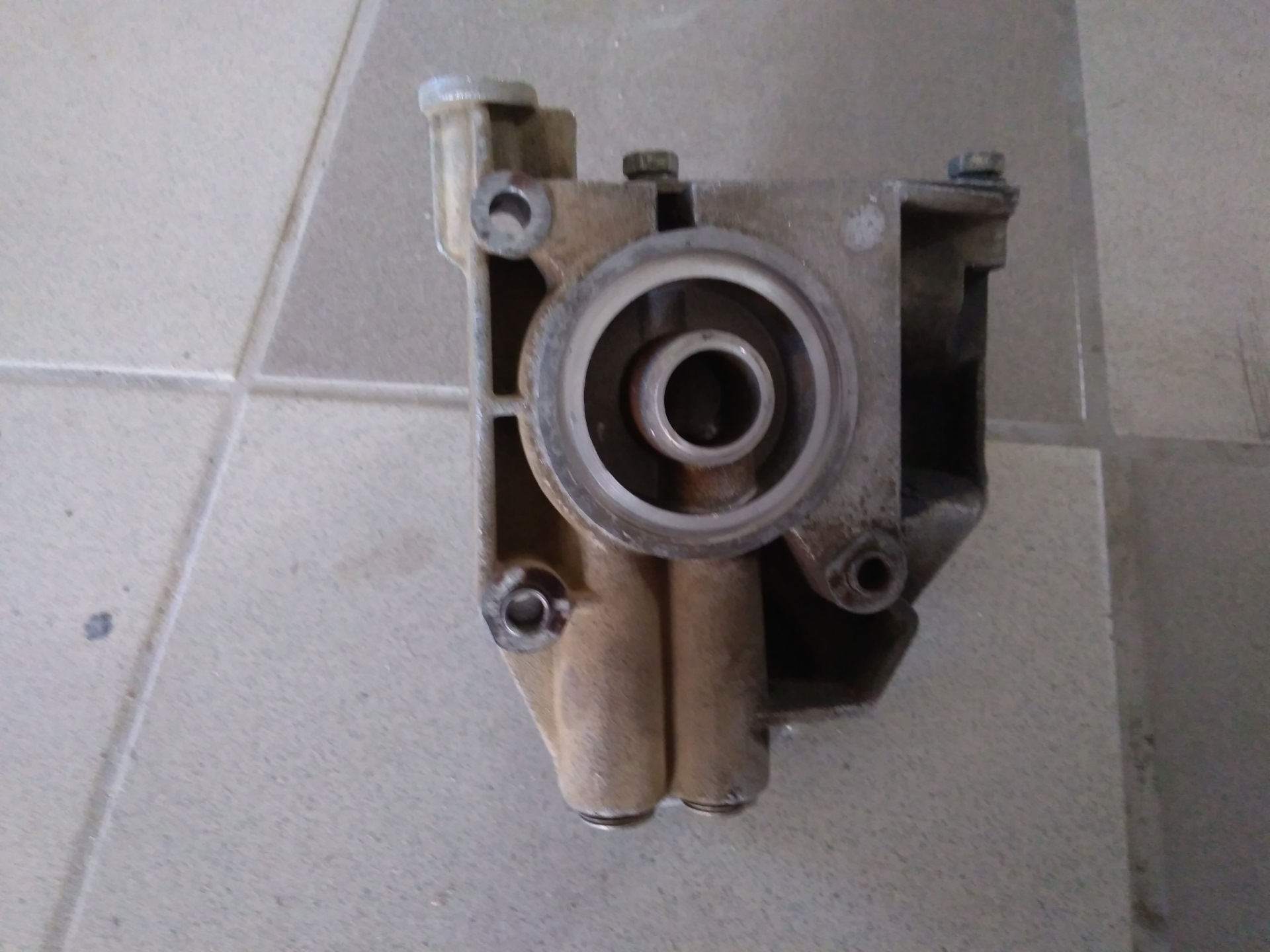

Вот кронштейн со стороны блока. Как его ставить, если только сикось-накось может и получится. Болты в воздухе висеть будут.
www.drive2.ru/l/8215872/ не встанет этот кронштейн, нет приливов
Ну и я о том же.
