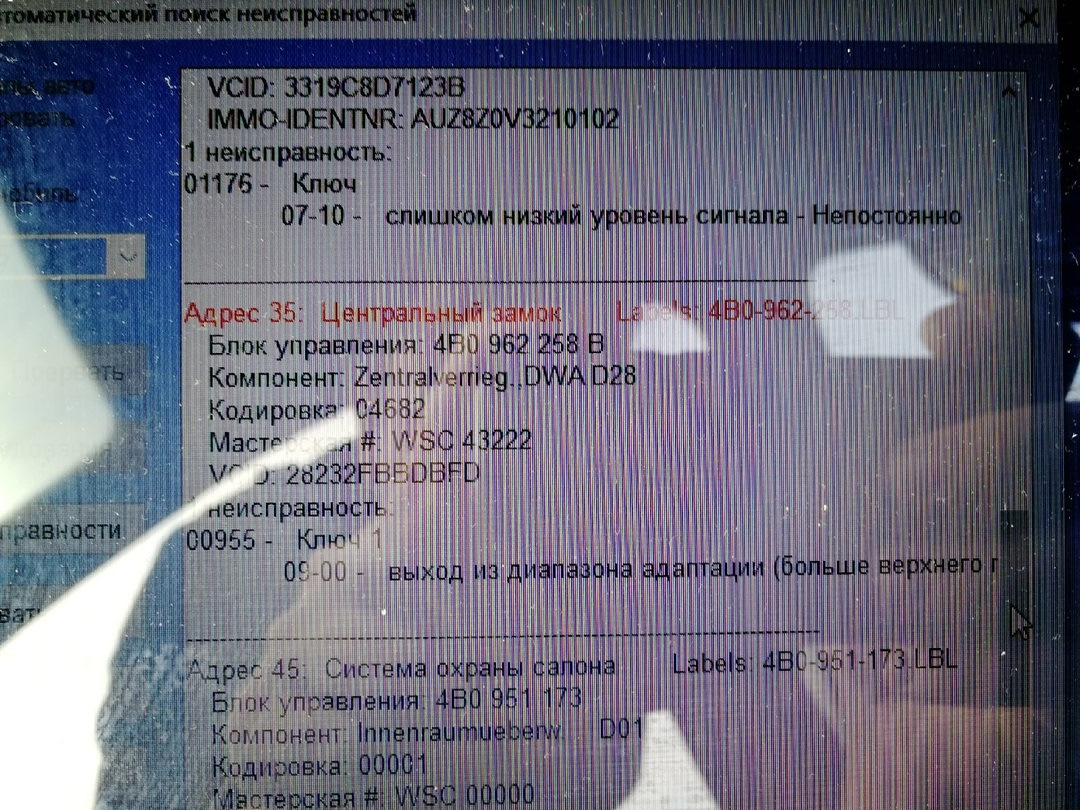

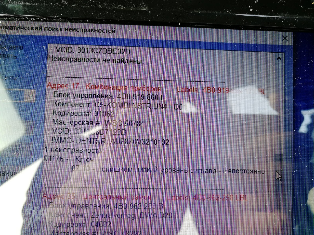

Кто шарит помогите))) Замена батареек не помогла. У меня Audi a6 c5 2.4 бензинка.
В общем машина перестала открываться с ключа дистанционно =(((
Не штатная сигналка всё норм закрывает и открывает как положено. А вот с ключа ни как, где копать? Если просто ключом закрывать и открывать то всё работает, а вот дистанционно нет ((( ключ у меня один, если его надо заново прописать к машине то как это сделать? и не штатная сигнала не слетит после прописки ключа заново?
Вот фотки ошибок:

Либо блок комфорта помирает, либо брелок пропаивать надо или на али новый взять.
Возможно, разрыв цепи с водителем сигнала.у меня такая хрень была с дистанционным запуском. При подключении заднего парктроника отсоединился кабель.
а он вообще работал?, часто когда стороннюю лепят, штатный перестает работать, нужно знать как и что ставили
Всё работало, это 100% мне ставили не штатную при мне, я точно закрывал и открывал, ещё зажимал кнопку открытия и закрытия и стекла все открывались или закрывались, давно не пользовался решил попробовать а тут бац не работает, подумал батарейки сдохли поменял и ничего (((

Ещё заметил как высветились эти ошибки перестали окна все закрываться при постановку на охрану, ключ поворачиваю на закрытие и они не поднимаются, а вот отпустить все окно с помощью ключа можно, а дистанционно вообще ничего не происходит.
нужно адаптировать значит пробовать

без понятия что там нагородили, в торпедо 2 ключ лежит?, его тоже нужно будет адаптировать
Мастер который ставил сигналку, сказал что бы я с ключа сделал личинку я поехал к ключникам и они мне продали таблетку такая как на домофоне, они туда перенесли с ключа номер или код как в ключе, сказали для того что бы автозапуск работал, как я понял при автозапуске она ключ этот берет с таблетки и машина разрешает запуск. Вот так вот
они тебе сделали транспондер иммобилайзера, к ц.з. не имеет отношения, бывает ключ второй ложат

ничего, пользуйся сигналкой, или адаптация родных ключей, если сильно нужно
А как сделать адаптацию?
диагносикой, не той что в тел. конечно, одис или "вася"

Блин, в книге по машине должно быть прописано. А так, на память: открываешь машину ключом, заводишь, сразу, помоемому глушишь и сидя в машин нажимаешь на кнопку или закрыть или открыть. По моемому так как то. На А4 б6 так кажется делал после замены Аккумулятора. Дилеры пи…ры хотели за это 100$. Давно это было😂 если ничего не поменяли, то вроде так.
