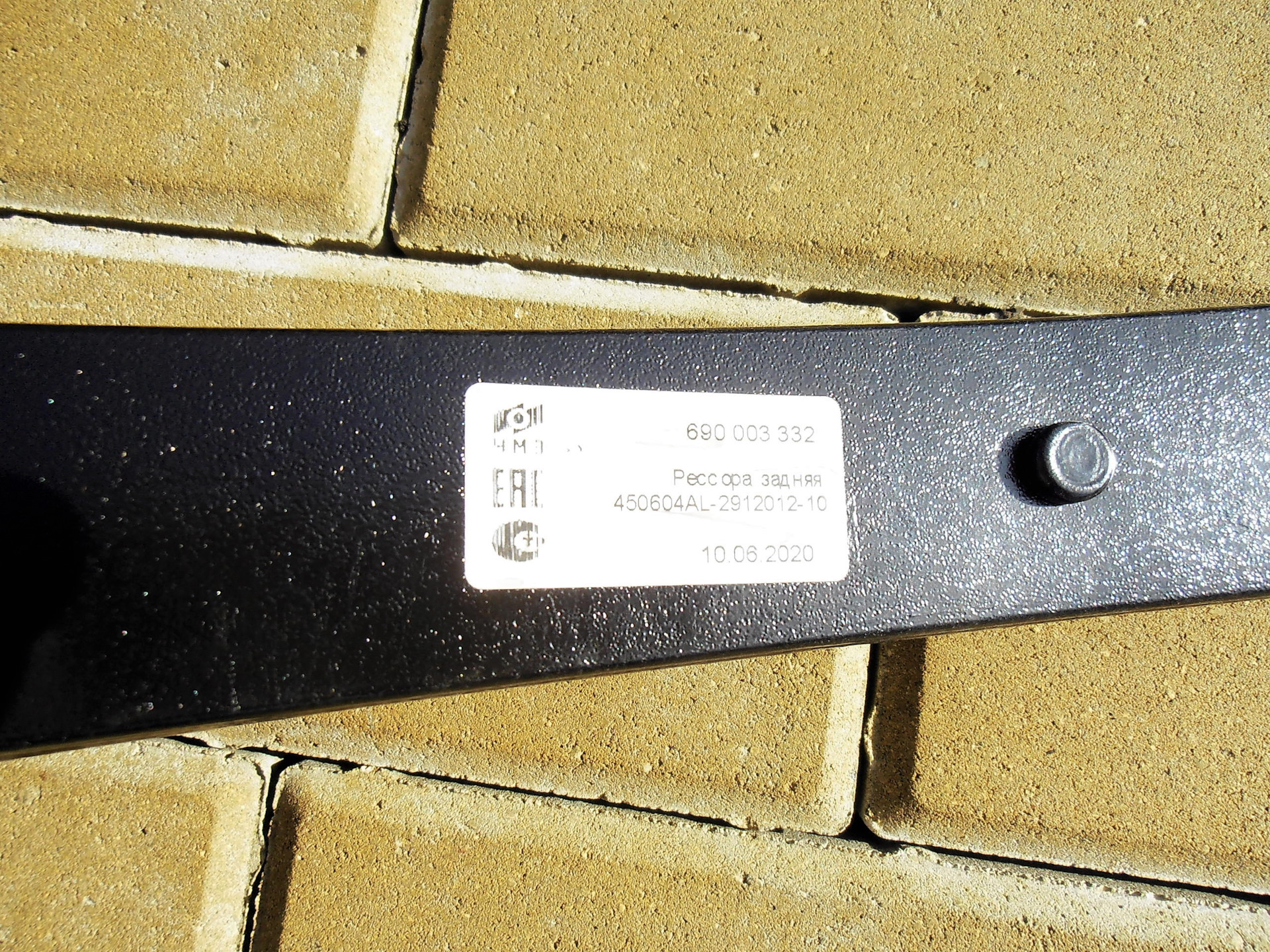

Я связался с московским подразделением Чусовского металлургического завода. И выяснилось, что четырехлистовая рессора к прицепам МЗСА (предельная номинальная нагрузка 375 кг.) на сей момент стоит всего 1130 рубликов. Причем за рессорой можно приехать самому в ближнее Подмосковье (Ленинский район). А если чуточку подождать, заранее оплатив товар, рессоры БЕСПЛАТНО подвезут, можно сказать, прямо "к крыльцу"!
Ну я так и сделал. Ждать пришлось после оплаты всего один день, и вот чусовские четырехлистовые рессоры для прицепа МЗСА по цене 1130 р., которые привезли на "каблучке" транспортной компании, у моих ног!
