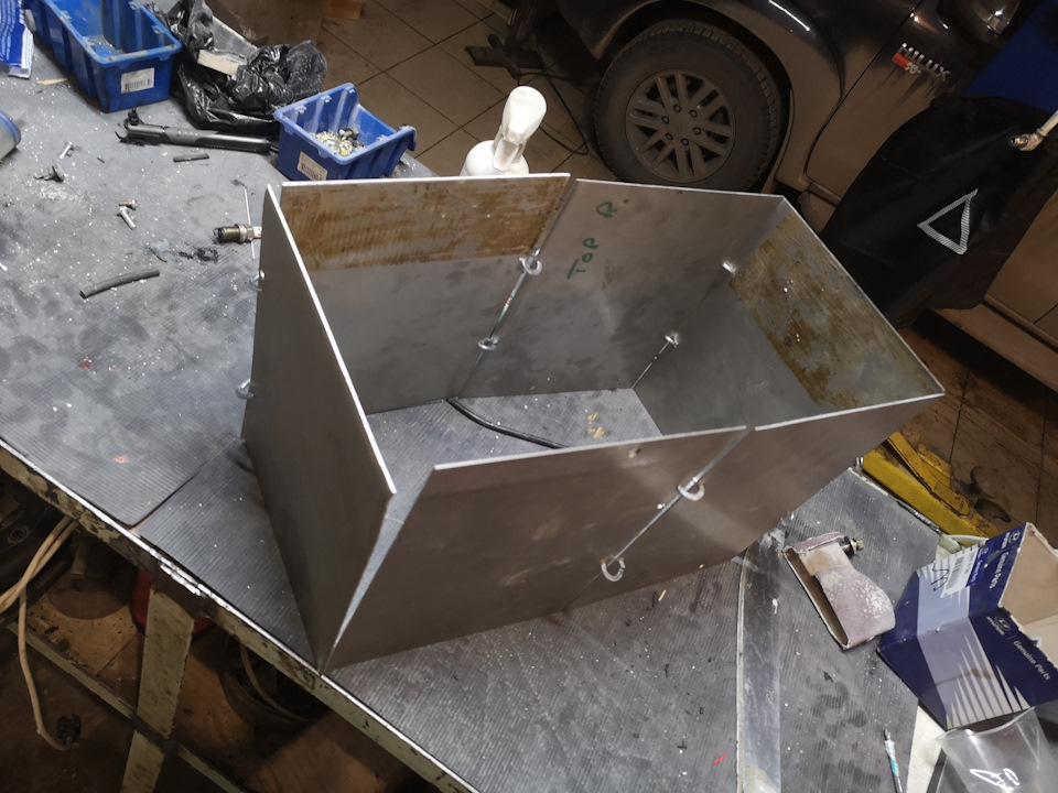

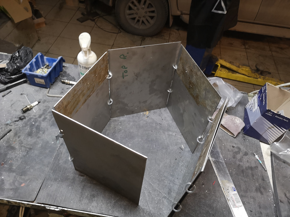

Все началось с того, что как-то осенью, когда я ездил на рыбалку на Хопер, я увидел вот такую штуку

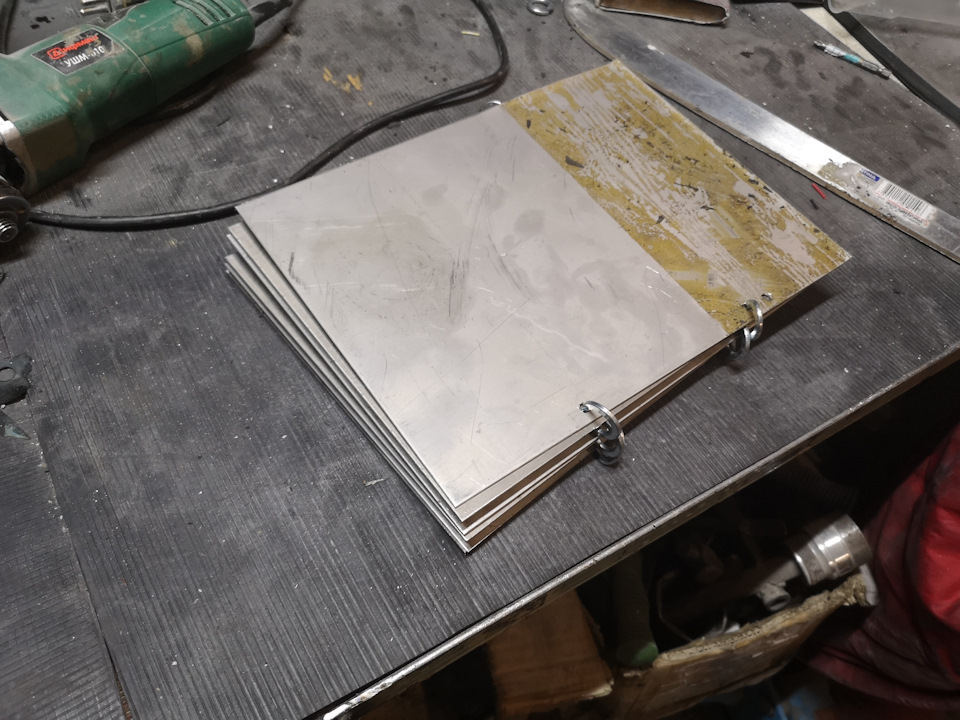

Идея мне очень понравилась, потому я за зиму изготовил себе что-то подобное. Правда из 2мм нержавейки, и своих размеров, но идея осталась та же.
В сложенном виде эта штука практически не занимает места, я даже отверстия для установки граверных шайб просверлил на разных уровнях, чтобы не мешались они друг другу.
В качестве "колышков" купил строительные скобы, и разогнул одну их часть. Вот что получилось в реальных испытаниях.

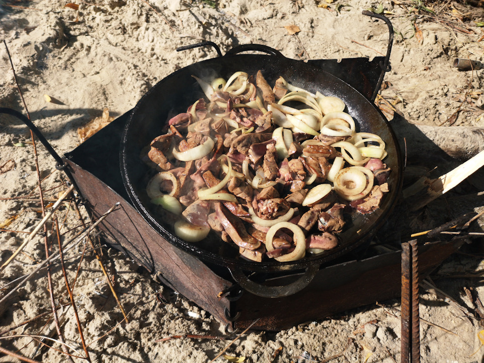

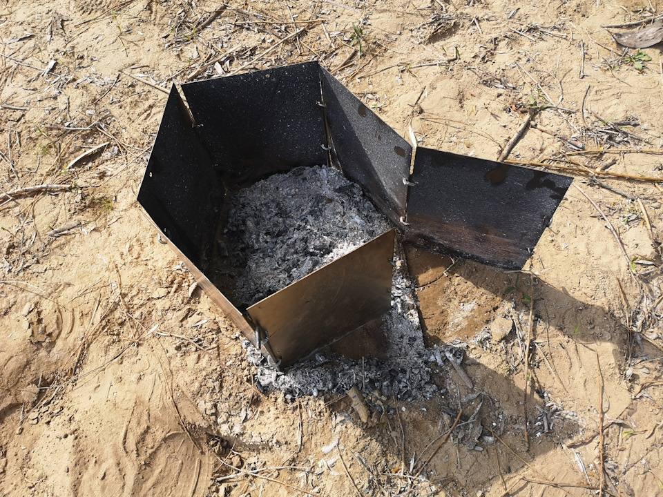

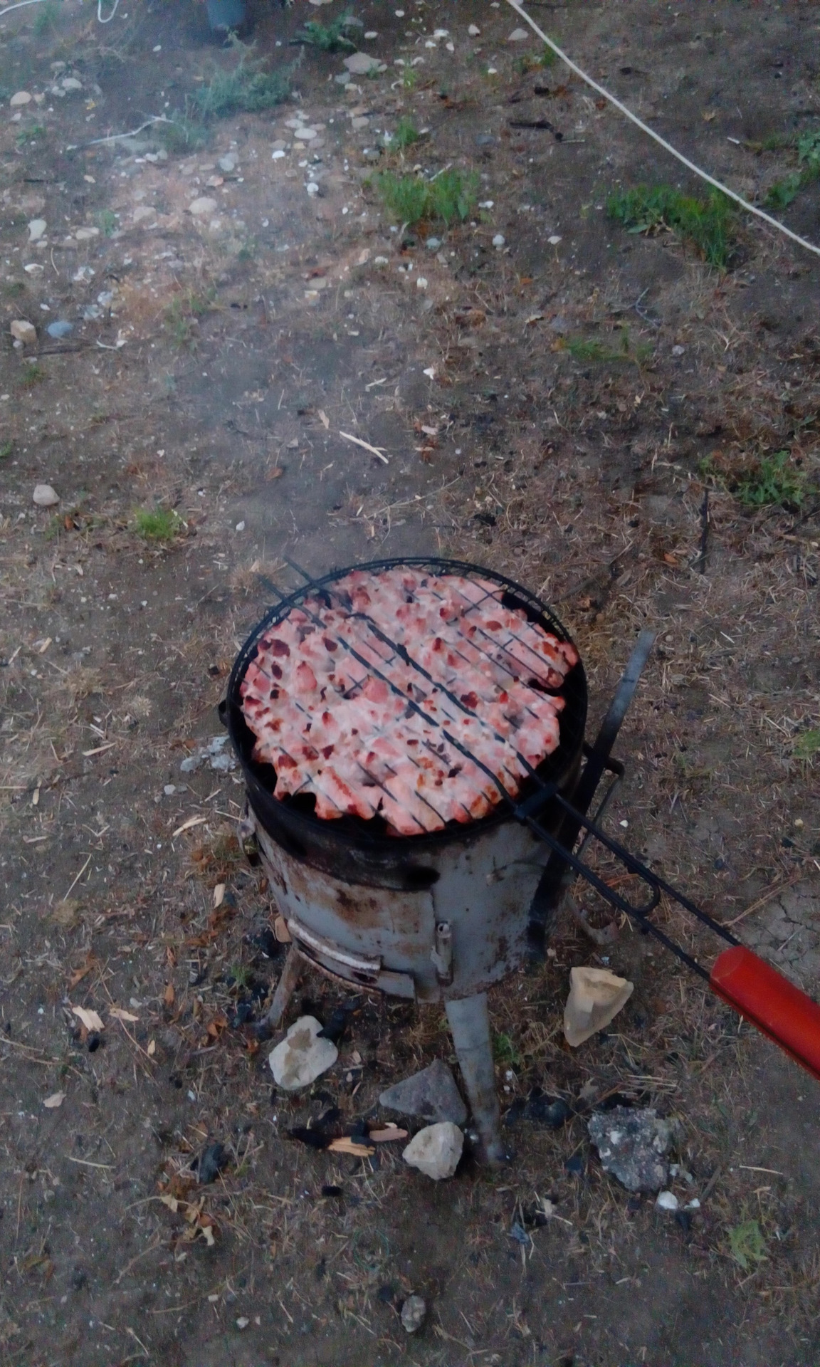

1. Просто мангал, в котором горит костер

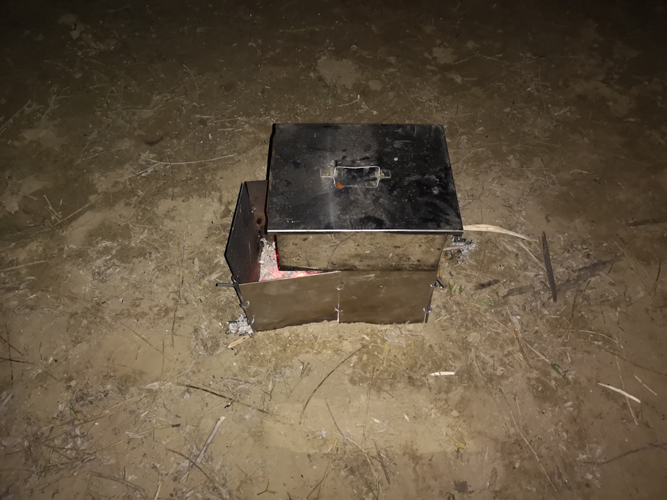

и на который идеально встает моя коптилка
В которой получается очень вкусная копченая рыбка :)

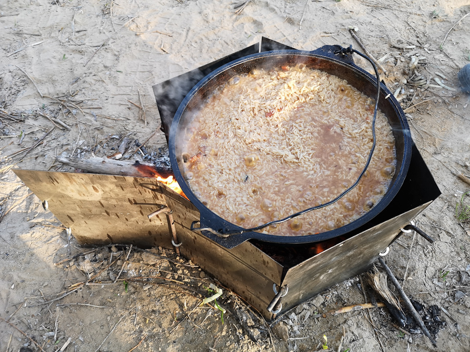

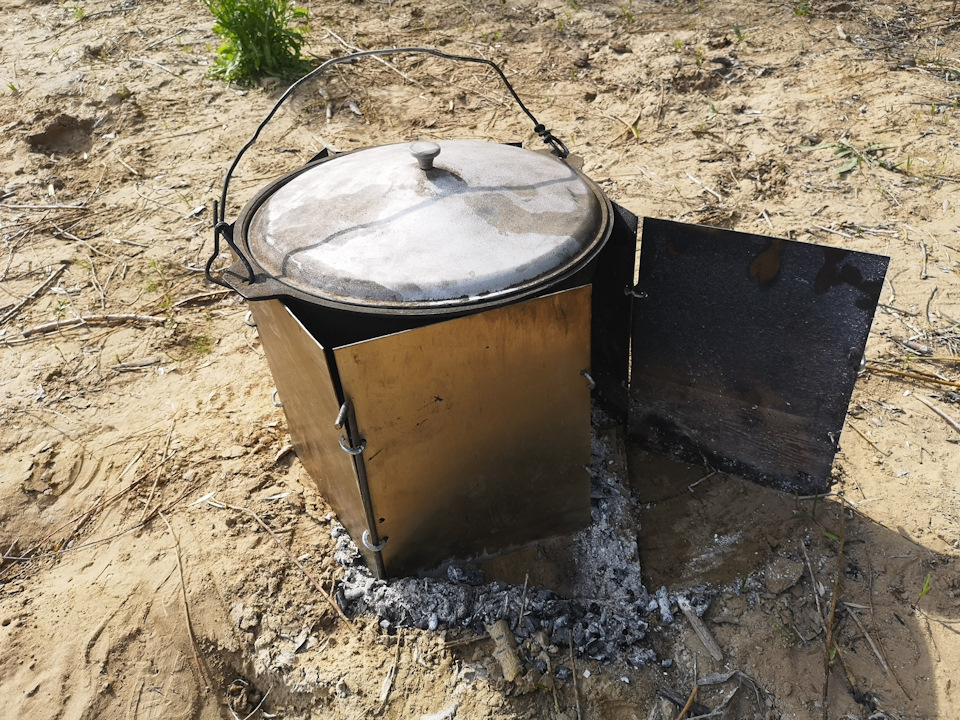

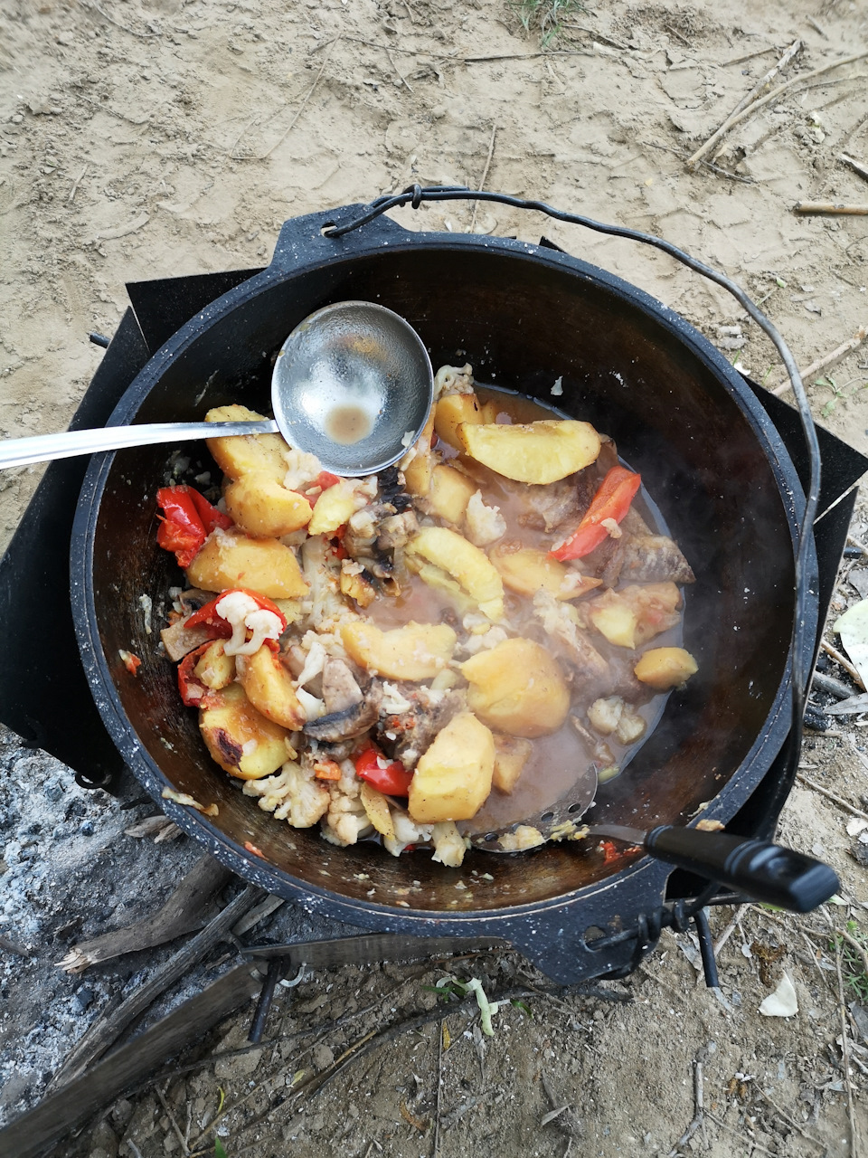

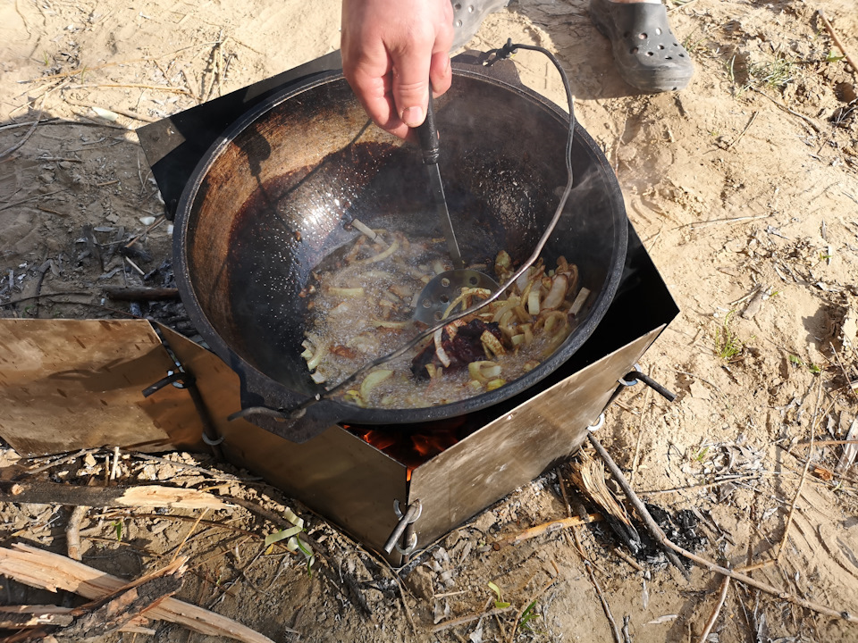

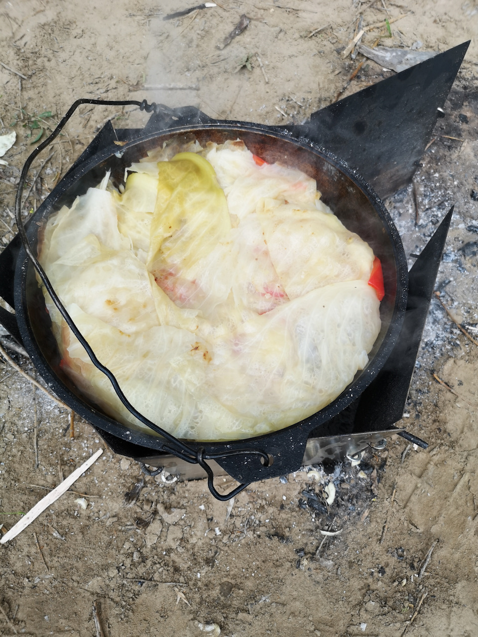

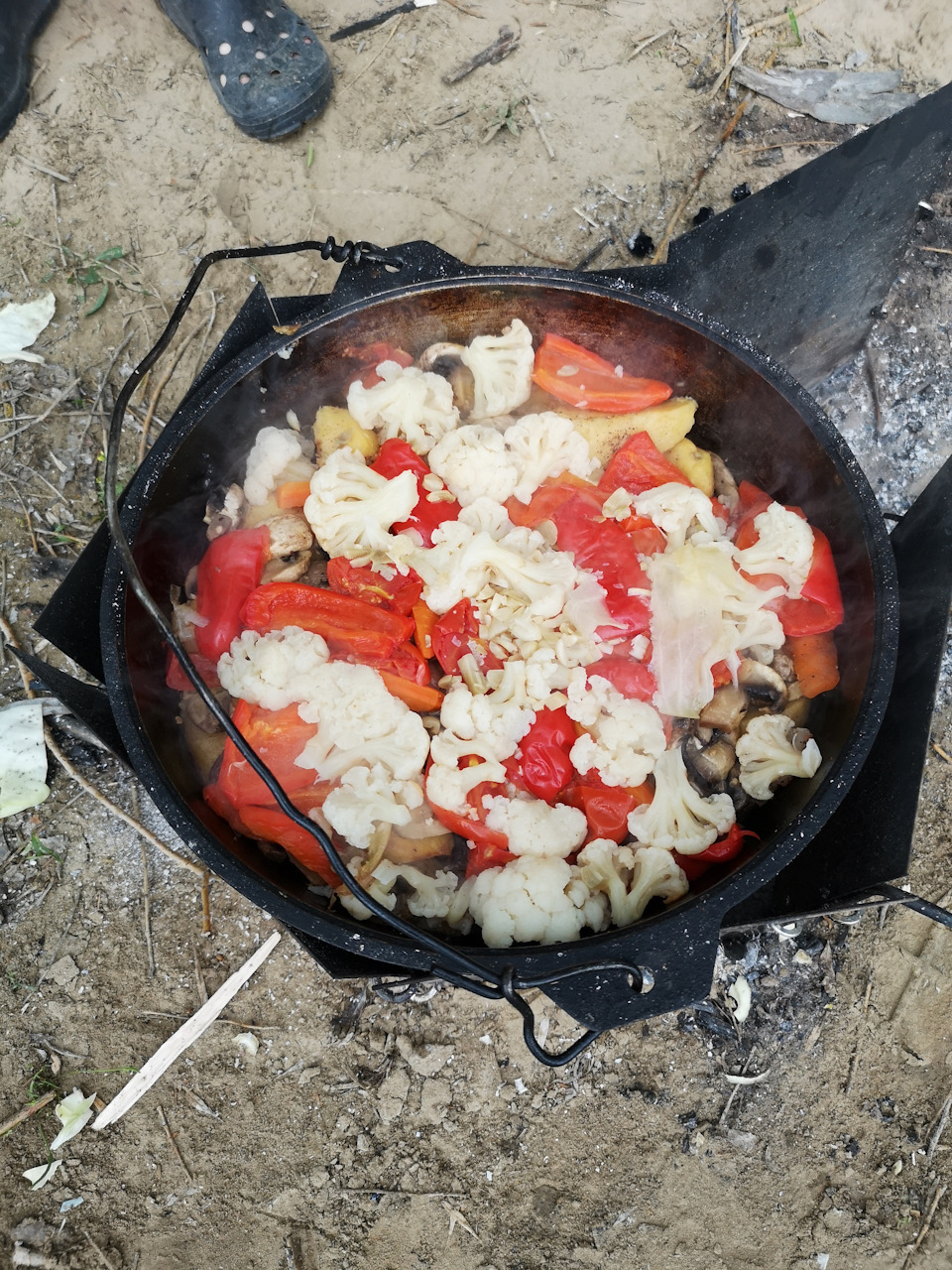

2. Подставка под казан. Казан-то круглый…
Но я все продумал заранее, размер каждой пластины 23см ширина и 30 высота. 23 — ибо надо именно столько, чтобы в сложенный шестигранник идеально встал мой казан!
Одну грань не закрываем, чтобы был подсос воздуха и была возможность подкладывать дрова под казан.
Получилось ожидаемо ОФИГЕННО! Казан встает идеально, конструкция прочная и устойчивая. 2мм нержавейки не повело он огня!
И казан нас радует вкусностями очень часто!

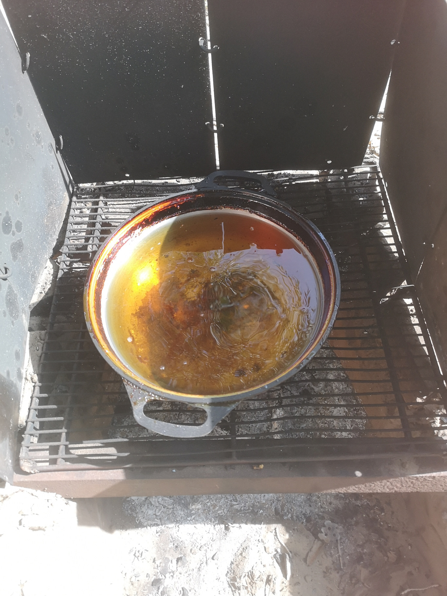

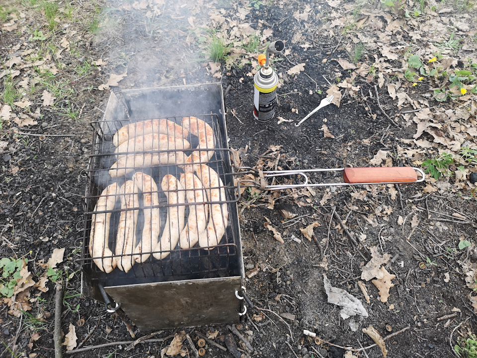

3. Просто мангал.
И шашлык на ней можно жарить

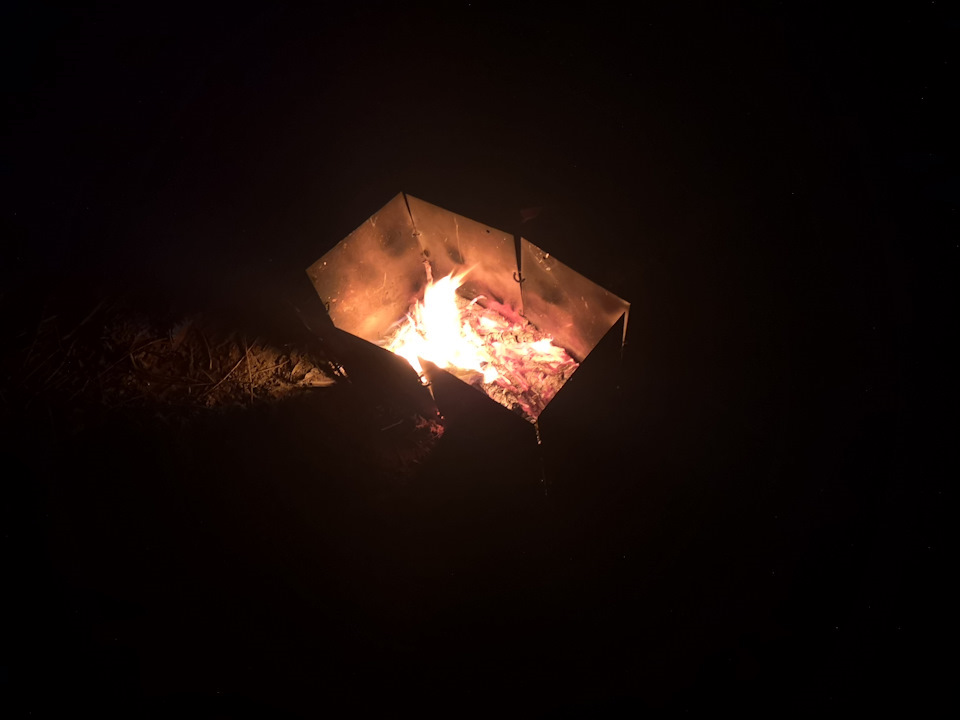

4. Так же из из этой конструкции получается отличный ветрозащитный экран
вот такая получилась штука. Максимально компактная, но очень многофункциональная! И благодаря нержавейке — видимо вечная :)

а если дырок нахерачить по периметру не лучше будет?
и так отлично работает.
В основном это делалось для казана. В этой подставке все тепло достается только ему. Так что большой огонь внизу никогда не приходится делать. А слабому огню воздуха вполне и так хватает. Тем более есть щели между листами
А еще через дырки воздух в режиме ветрозащиты пробиваться начнет :)
