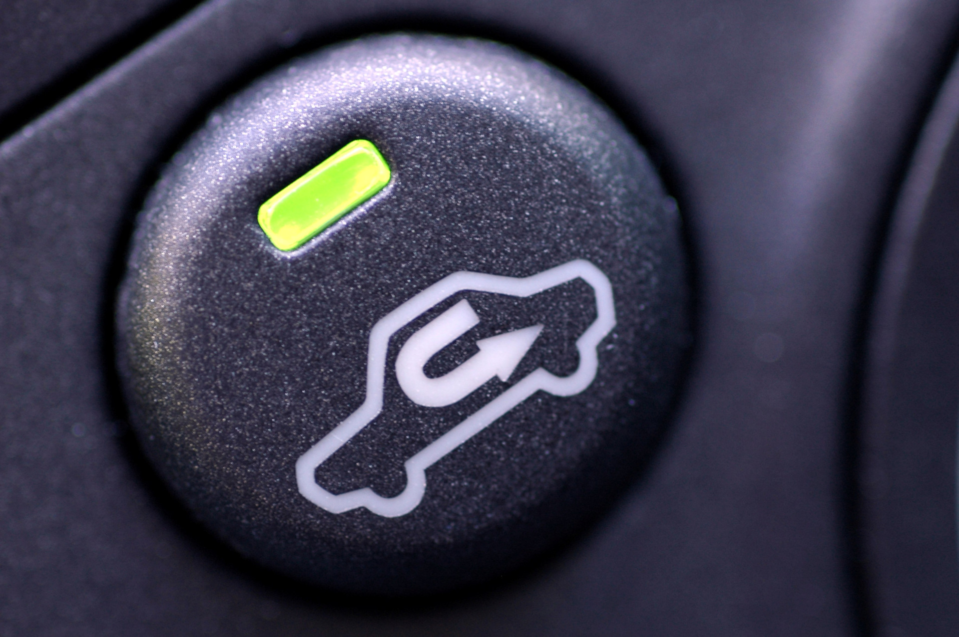

Вообще то рециркуляция предназначена только для быстрого охлаждения или обогрева салона, все остальное время она должна быть выключена.
Чем подтвердите такое суждение?
Рекомендации автоваза.

на нормальных авто заслонка живет своей жизнью, при работе кондиционера когда тот не справляется она сама может закрыться, при этом огонек не загорится, также если её нажать, то она сама будет открываться на определенное время при этом огонек на кнопке продолжит гореть. и это по суте на 8 летних авто бюджетного класса.
так что больше высасоно из …
если говорить про древние авто, вытяжные решетки находятся в местах естественного разряжения воздуха, и при движении в саллоне создается область низкого давления, а кузов авто не герметичный, подсос свежего воздуха будет, задохнуться не получится. повышение углекислого конечно может быть, но не критическое.
На "нормальных авто" это конечно хорошо сказано… вот только большая часть людей в россии ездит либо на бюджет сегменте либо на "старье".
И речь не о том справляется кондиционер или нет, а о том что часто люди принудительно своими руками закрывают заслонку рециркуляции
ну так то моя из профиля тоже в бюджете. но заслонкой играется сама по себе

На моем авто рециркуляция отключается через пять минут, сама — автоматически.
На современных автомобилях это уже реализовано. Ноооо, не везде
у меня на древнем мерсе 1996 года, тоже сама включалась и управлялась автоматически

Камри 40ка убийца, езжу на работе на такой. Постоянно хочет рециркуляцию включить!..
Там сиденья откидные :) точно не задохнешься :)
Сложно.
Valodyaa
она наоборот контролирует заслонку и не даст ей быть закрытой постоянно даже если захотите этого

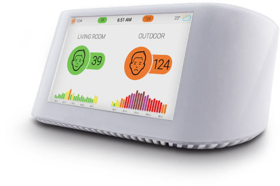

Как называется приборчки СО смотреть и сколько стоит? В кабинет хочу такой.
это как раз таки прибор для помещений, и функционал у него гораздо шире чем представлен на видео. iQair Pro его имя
