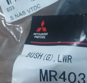

Привет! На днях был на СТО, приговорили к замене сайлентблоки на передних рычагах! Думал брать RBI, но у вы, они как раз стояли, уже менял! Менял весной. Пробег около 15000 км, но почитал Drive2, много кто ставит и говорит! И увидел что оригинал подделывают! Но рискнул и заказал! Оригинал MR430441 но пришел какой то странный, черную упаковку раньше не видел, кто скажет это оригинал или подделка

Наклейку поставщика щас только разглядел — там номер фебестовский

Сайлент по виду левый. исследуй подробнее как по ссылкам ниже

Я год назад брал (брал точно оригинал) и по виду похож на этот. Видно свежие партии немного отличаются от старых. Нужно поближе этикетку глянуть.
этот номер вообще на 9 ланс, зачем ты его брал? на 9 наоборот многие с 10 ставят… Но я думаю, общие признаки одинаковы — воск как минимум должен быть и на этих сайлентах
Не себе брал. А так по фото сложно точно определить, хотя ты прав про общие признаки.

Пакет, вообще ни чего общего

Черное это нормально, но надо поближе сфоткать вот эту часть, там все понятно будет
Добавил фото
да фото с такого же расстояния, надо прям максимально близко сфоткать буквы и красную полоску, но что б все в фокусе было, в букве О будет шестеренка а в полоске елочка
А почему пакет на скобках закрыт?
Так приходит оригинал, я там добавил фото самого
Черная упаковка сейчас нормально. Покупал запчасти напрямую из японии(не к спеху были нужны). Пришли именно с черными этикетками.
