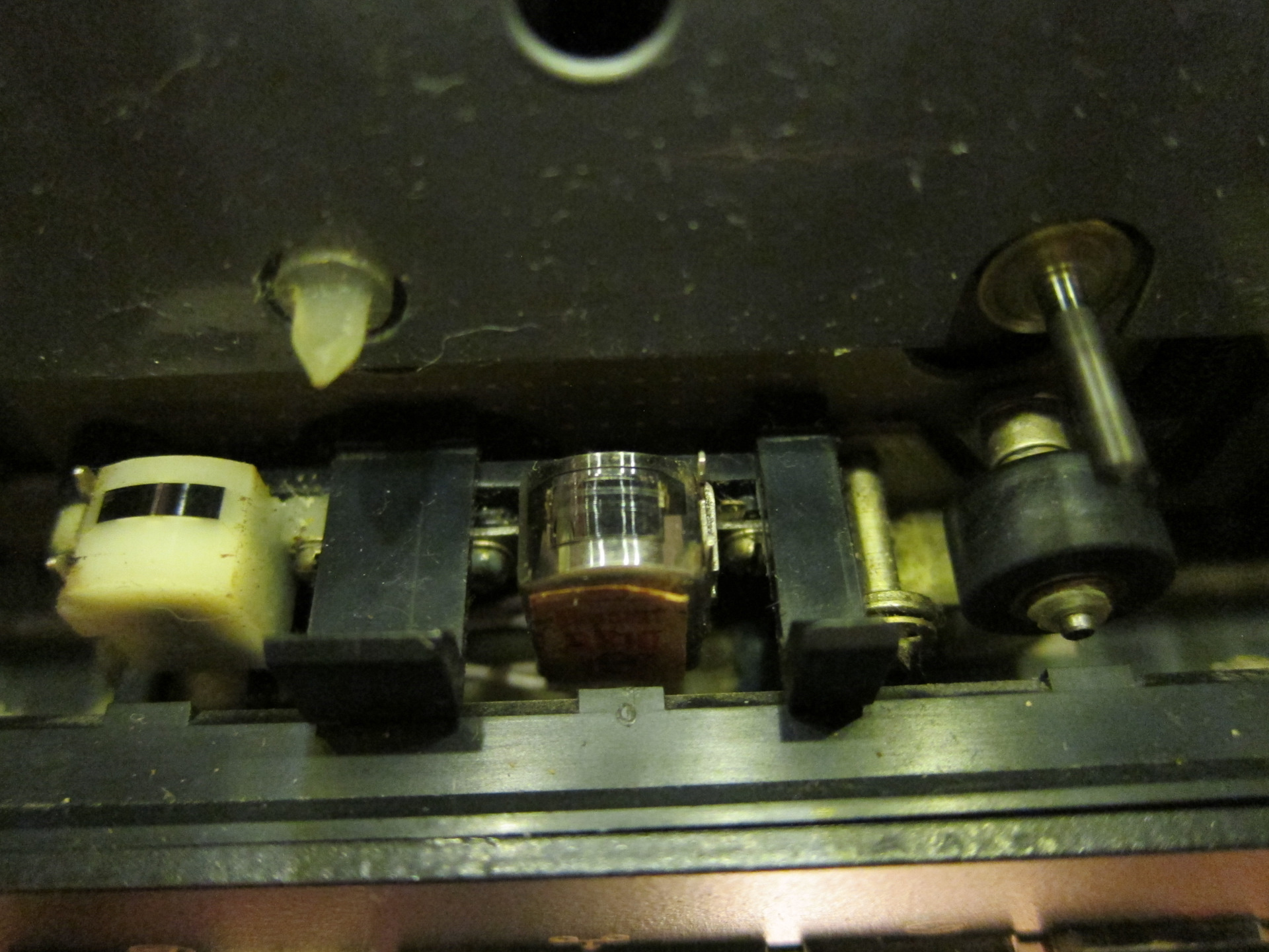

С тех пор как запустил эту красотку, всё вроде было нормально. Поменял конденсаторы. Немного построил. Но на удивление, под тройка понадобилась минимальная. Запись пока не настраивал. Не вижу практической пользы для себя. Качество воспроизведения очень даже не плохое.
Проявляется небольшой фон если включить без кассеты. Но это у них нормально, надо дорабатывать. Может займусь.
Ради интереса подкинул стеклоферритовую головку.
Но качество на ней не впечатлило, да ещё и левый канал "провалился".
По вопросу качеству — наверняка надо переделывать фильтры, по "провалу сигнала", возможно брак головки.
В общем, стандартная 810 выдаёт очень хороший звук. Думаю нет смысла что то кардинально менять.
Не понравился идлер,
поставил с донора.

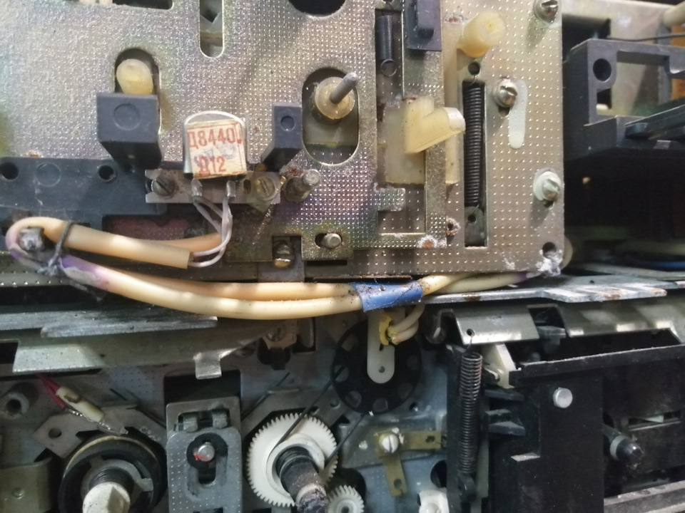

Мысль поставить ЛПМ с донора меня не покидает, но хочется все же сделать штатную! Тем более что это первый вариант если судить по ведущему валу.
А вот с электроникой ещё придётся повозиться.
Слабая левая подмотка, датчики поменял — не помогло. Буду смотреть обмотки.
Так же не работает программатор, режим обзор, и повтор. Останов по нулевом состоянию счётчика — работает.
Так как это просто хобби, и свободного времени мало, то процесс этот сильно затягивается. Но победа однозначно не за горами!
После отстройки с удовольствием послушал свою любимую группу Биоконструктор.
И точно могу сказать, что голос Яковлева куда более лаконично подошёл группе технология. Но увы, его это не заинтересовало.

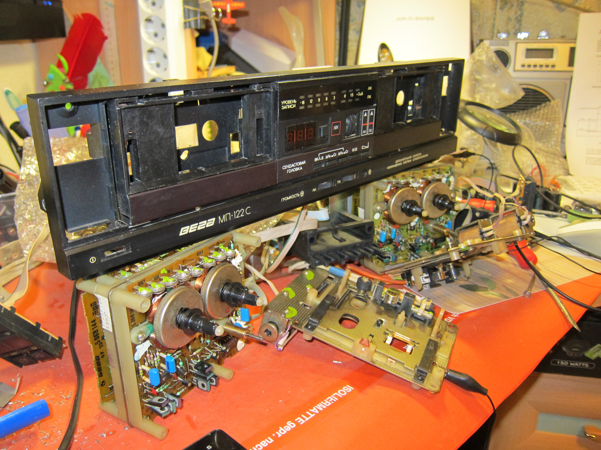

Что-то не понял. В заголовке про 120, на фото 122 в чудовищном состоянии. А какой-то живой вид аппарата, любого вообще отсутствует. Ну совсем как-то сыренько к теме подошёл.
Так это продолжение. Фото было в первой записи.
А в данный момент 120 разобраны в хлам и идёт ремонт ЛПМ. Чего там фотать? Кусок железа без морды! Так её от разобранной 122 — ой половина народу не отличит!

Таки 122я (что на фото) или 120я фото которой нет?!/
Там на фото, вообще Франкенштейн…
Чего это?
Где?
Там где бутербродом стоят, голые, без панелей.
На верху — 122 Вега
Внизу вроде 220 Нота.
Вроде да. Но у ноты в обоих карманах стоят стирающие головки!
Не! Это точно — двухкacсeтная магнитофон-приставкa Нoта MП-220C.

Нет. В левом кармане муляж для направления ленты, к нему даже провода не идут. У них всегда так было. Это на Веге "вилка" стояла в левом кармане.

Походу обознался.
aupl
120 собирается, 122 донор.

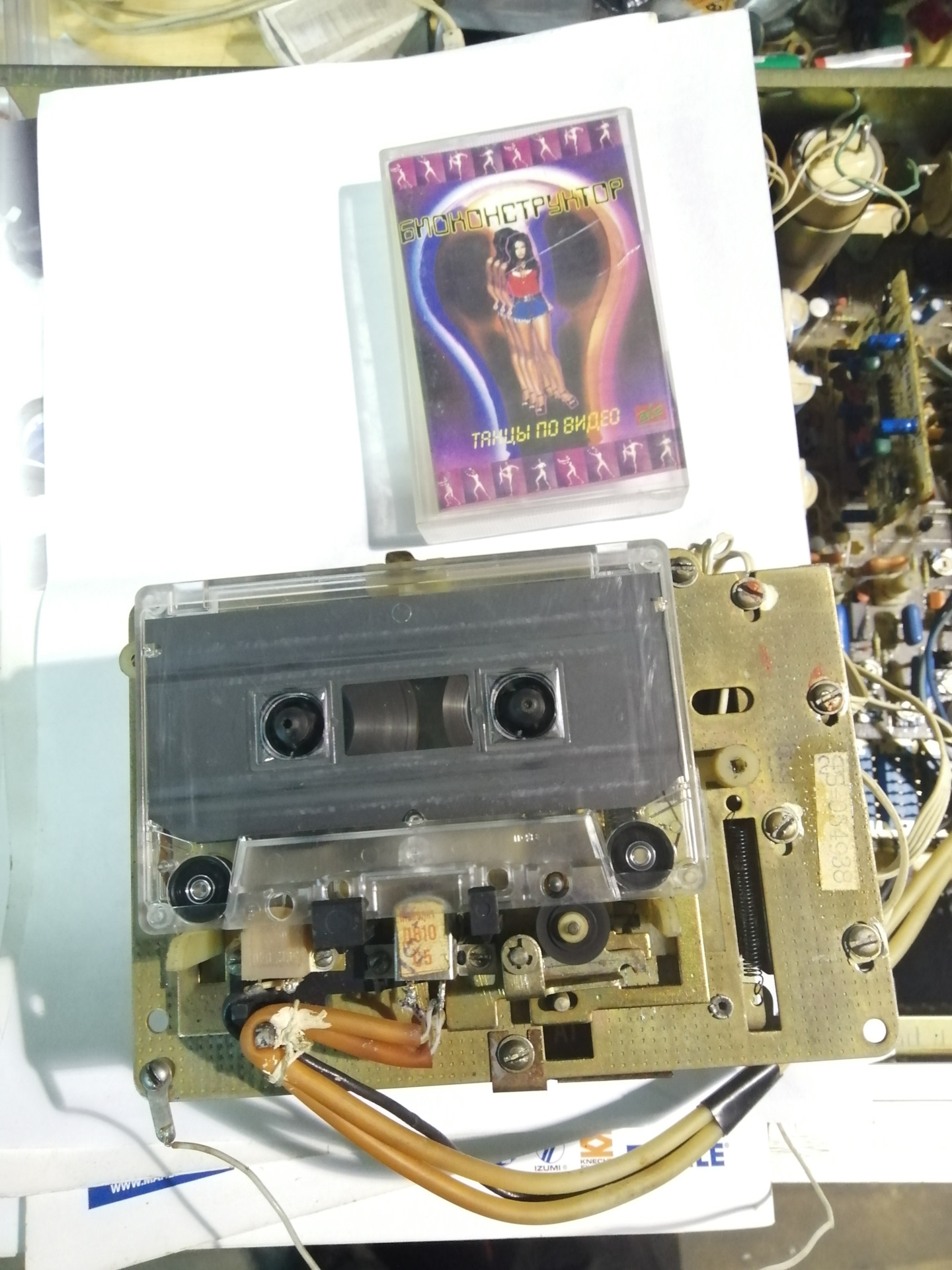

О, у вас тоже кассета от Zeko Records! А можете ее отдельно сфотографировать, если не трудно?
Могу. Но завтра. Я в то время очень уважал эту звукозаписывающую фирму. У них было самое лучшее качество на кассетах, и писали они в долби.
Asencour
Кассету или вкладыш?
Кассету)
А. Кассета. Она чистая прозрачная. Без надписей.
Asencour
Странно, неужели без надписей. Видно, что их, больше ни у кого таких кассет не видел. Но почему без надписей? Они стерты?)
Их и не было.
Надо другие этой фирмы посмотреть. Вот Союз Record всегда на кассетах печатал. А ZEKO не знаю.
Покопаюсь в остатках. Может найду что.

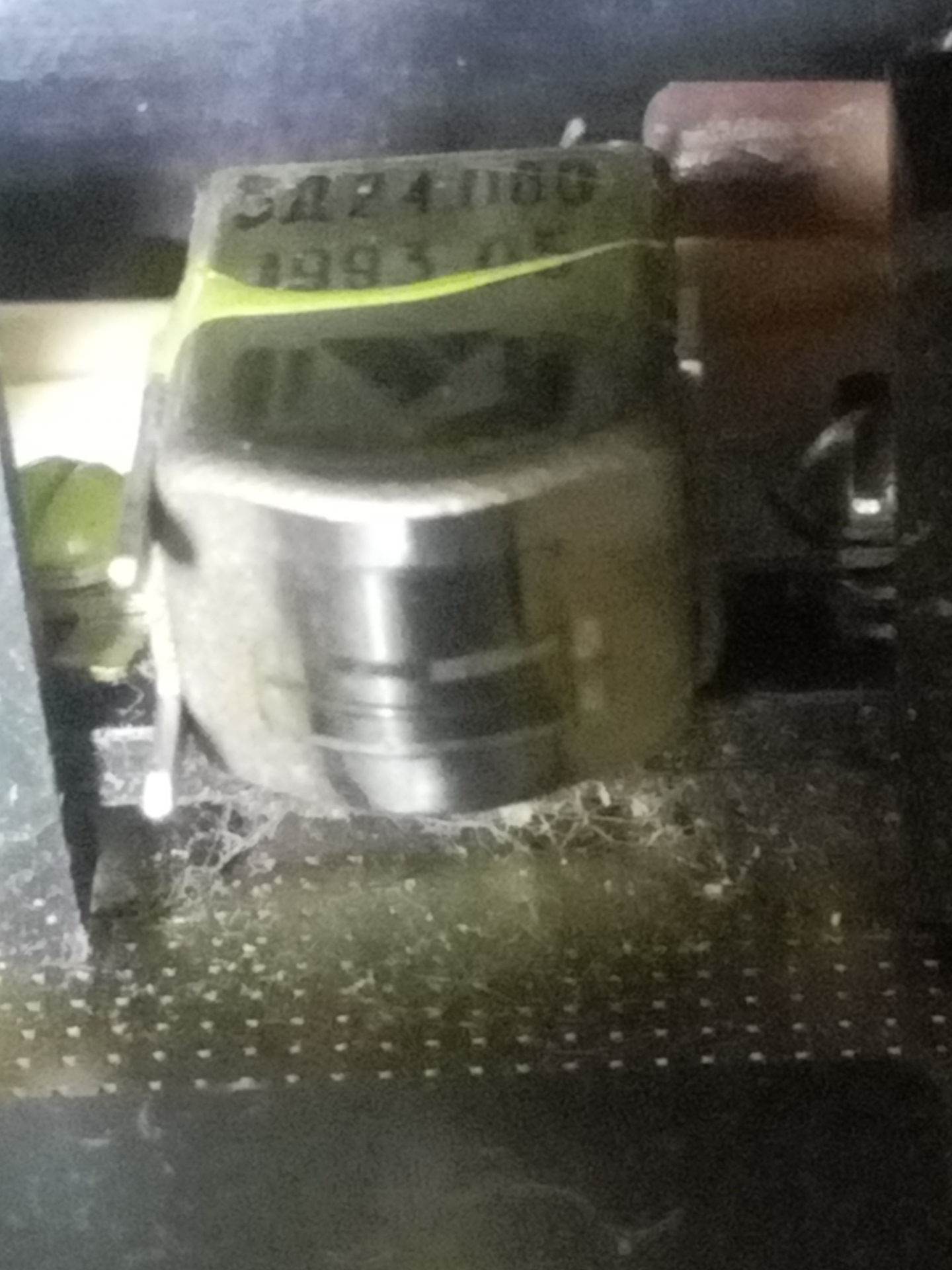

Настрой входные кондеры УВ под ферритовую головку — и будет тебе вечная радость.
Хотя, имхо, дешевый феррит проигрывает в звуке дешевому пермаллою.
Да я снял её.
Написано же что ставил для пробы.
Модернизации после. Как с остальным разберусь!
А добротность откорректировать?
А то задолбается кондеры паять.
Головка не родная вот и фон появился, нужно согласовывать звуковой тракт с головой
Да нет. Фон с 810. Она штатная. И фон не сильный. В ней есть косяки в проектировке.
Штатная при покупке тобой у кого то, а родная та что с завода, и она не могла быть стеклоферритом.
Именно с завода ставили 810. И стояла она в хлам запиленная, с замазанными краской болтами. Конечно я поставил такую же с донора. Поверь, я знаю о чём говорю.
Не знал что в СССР ставили стекло на кассетники, а вот в 90-е стеклоферрит появился у перекупов на радиорынках, вот это точно было.
Да вы не слушаете, и невнимательно читаете! Стояла 810 голова!
Читал, и что, предыдущий владелец установил 810, 122 Вега она эднтична 120, только двухуассетная, вот там были 080 головы.
122 выпускали в тёмные времена. И ставили уже на них что попало. Я даже 821 видел.
И я в то время занимался ремонтом бытовой техники. И знаю как выглядит краска для фиксации. Поверьте на слово. Краска на болтах, родная, даже ни кто не пытался регулировать.
Ну всё, верю, верю, убедил)))
Вот 122.
Видите какая голова стоит с завода.
А эта магнитола именно с завода который был у нас в 90 — е.
Gelli3
Они похожи ЛПМ но не идентичны!
Например УВ абсолютно разные.
ЛПМ один в один. А вот УВ разные, и стоят на материнке. Не путайте сало с маслом!
