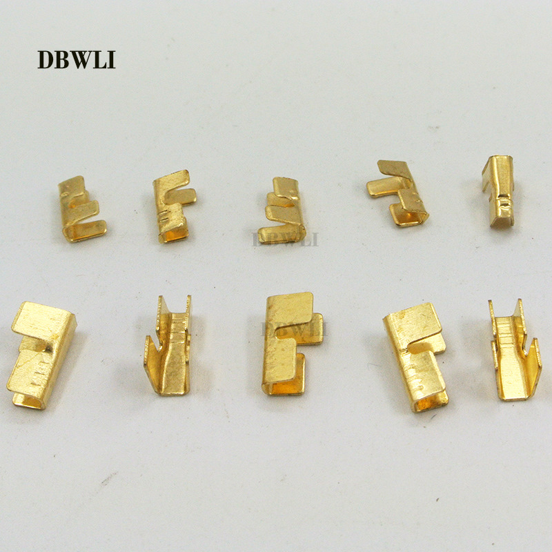

Переобожми лямбду такими соединителями, или хвостиками от плоских клемм жигулёвских, если соединителей нет.
Или трубчатыми.

Спасибо за подсказку. Трубчатыми не подлезть((
Или трубчатыми.
