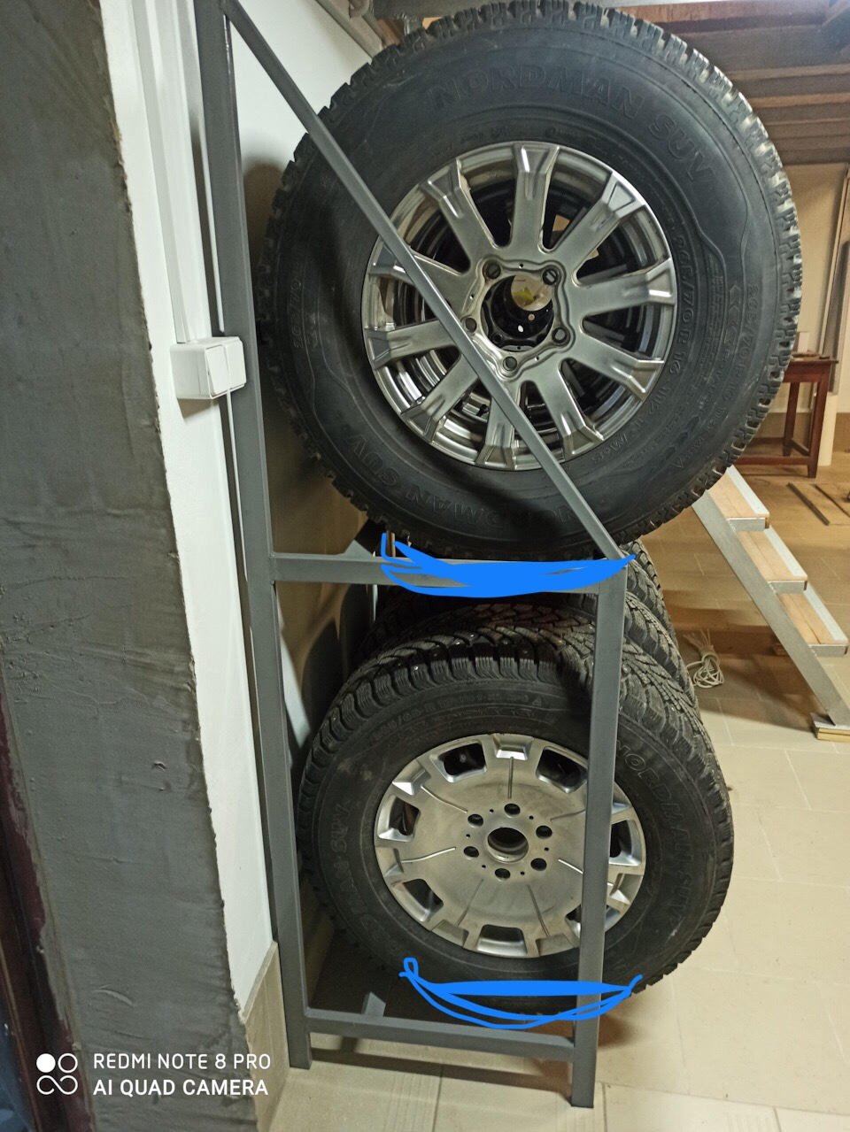

Всем доброго дня!
Обустраивая потихоньку свой новый "гараж мечты" решил сделать для хранения колес стойку-стеллаж. Хранить приходится два комплекта на литых дисках (на две машины). Третий комплект — Нортеки 32" на штамповке (по 40 кг каждое) пока не решил, как хранить, поэтому временно полежит в другом месте.
Размеры и чертеж набросал сперва на коленке, потом в SketchUp'е, кроил болгаркой (что приводило местами к дополнительной подгонке и подрезке). Заодно понемногу набрался опыта в сварке тонкого металла, но в основном изматерился в процессе )) В итоге конструкцию собрал, но сварке учиться, учиться и ещё раз учиться …
Материал — труба 40х20х1,5. Всё держит, прогиб под нагрузкой около 4-5 мм, думаю еще по центру опору приварить.

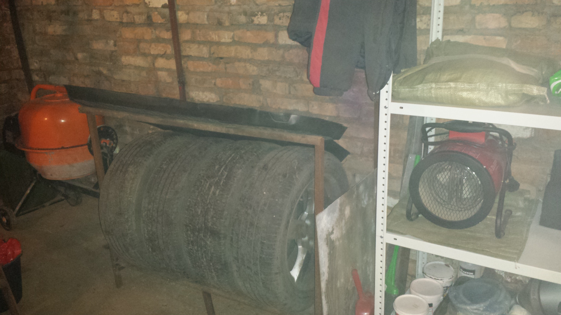

Уже 6 лет на такой-же стойке храню изменений с резиной что за зиму что за лето не замечаю. Фото в процессе изготовления стеллажи.

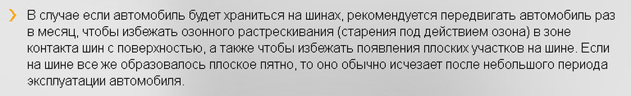

Обычно покрышки, хранящиеся стоя, поворачивают раз в месяц на 45 градусов и так далее по кругу.
Тонкая труба, можно было потолще или другого размера!
Я себе варю все стеллажи вообще из 40*40*3
Цена на трубу по 100р за метр просто)))
Трубу не специально покупал, это остатки были от забора (там на заднем плане через дверь его видно). А так-то жесткости вполне достаточно, поперечины приварены не горизонтально, а немного с поворотом, чтоб плоскость была по касательной к колесу.

колеса в сборе должны хранится лежа как я знаю, а так хорошая полка
Согласен 👍. А в таком положении как у автора поста необходимо хранить без дисков, дабы избежать деформацию шин и проблем при дальнейшей эксплуатации.

лучший вариант …как на шампурах!
Profi917
Понятно, значит ворочать всё-таки надо почаще. Ну это не проблема, я в гараже практически каждый день ковыряюсь. Кстати, появилась идея доработать — как вариант, что-то типа трубы просунуть в центральные отверстия дисков и подвесить, как на шампурах )) Продумаем…
Идеальное решение, а ещё у одного видел такую же стойку, а но колёса стояли не на двух проф трубах, как бы на ламелях из листов гнутых по форме колёса )
С ламелями сложнее, если вдруг размер колес изменится (например, машину поменяешь).
Profi917
Хороший вариант будет, можно по правилам хранить как собранные колеса, так и покрышки отдельно

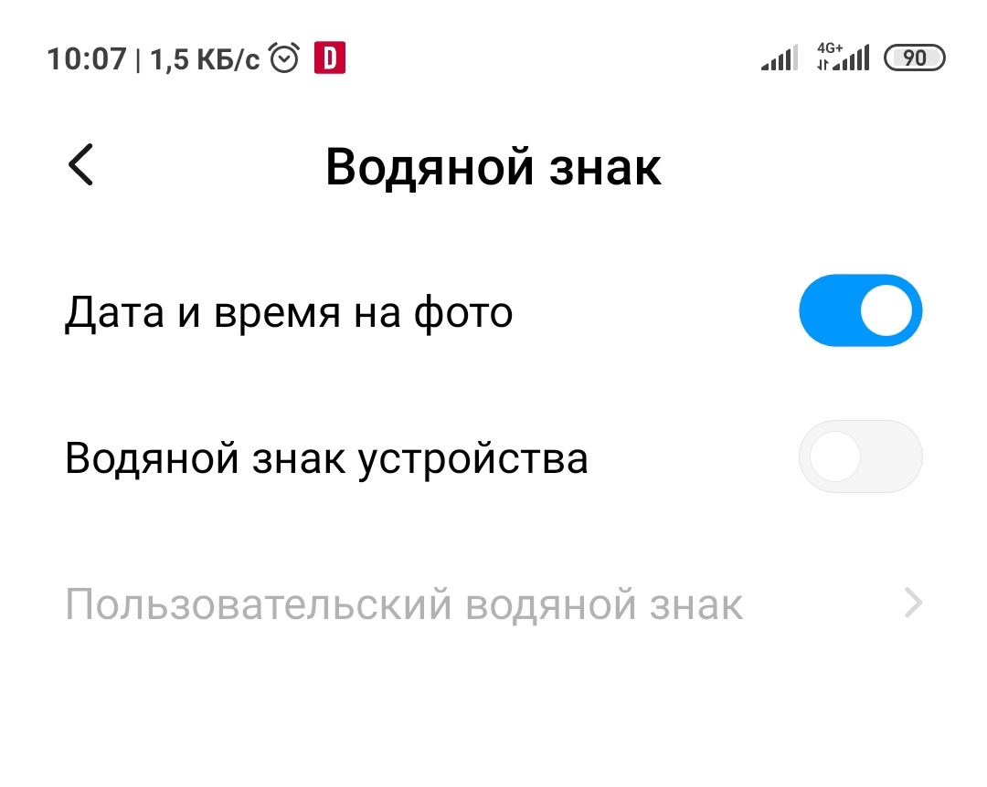

Так тут и без хранения колёс есть до чего докопаться и по обсуждать 😄 водяной знак на фото чего не отключил, телефоном хвастаешься?)))
А вообще, да не правильно зато аккуратно и удобно.
Вот до водяного знака руки не дошли ( Подскажи, где отключать, если знаешь?
Включаешь камеру, правый угол 3 полосочки — верхний левый настройки — водяной знак — выключить водяной знак, можно дату оставить))
Спасибо, сделал )
Да не за что, у самого саоми только следующего поколения первым делам это сделал, а то аж глаз режет.))
