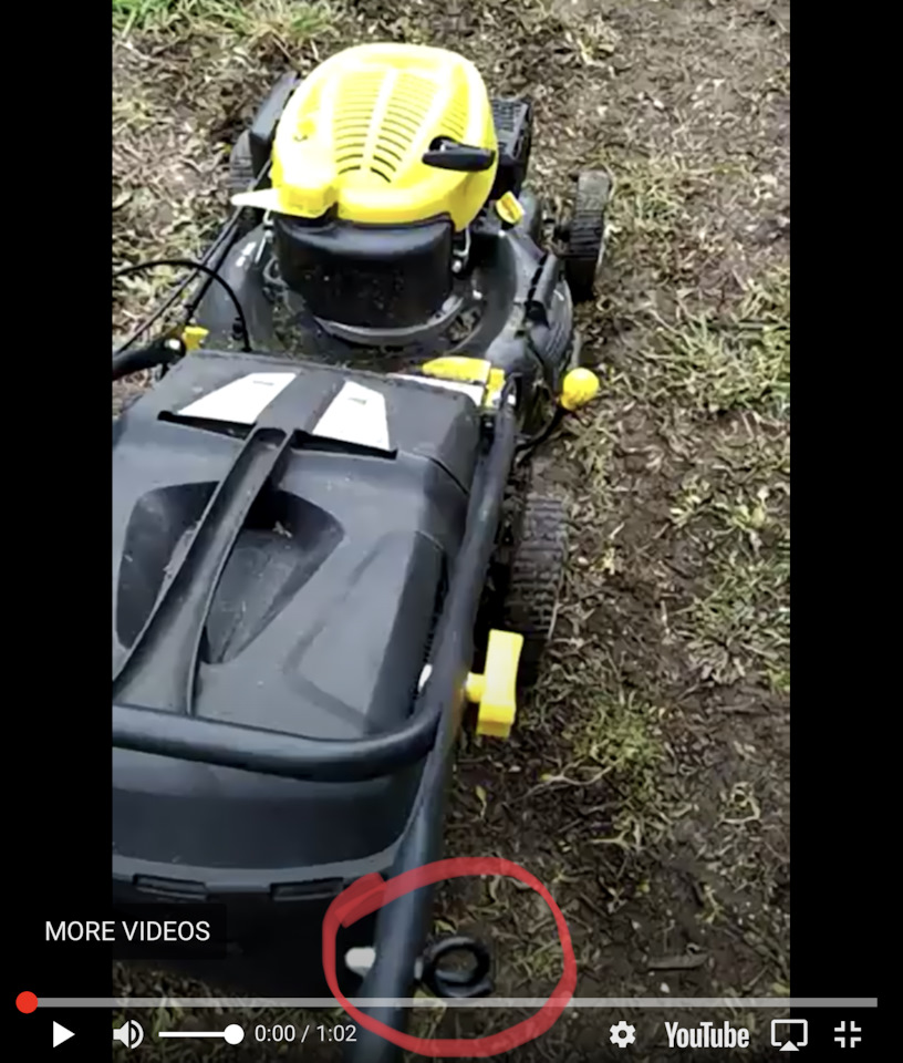

при запуске стал проскакивать стартер, разобрал его, усики выходят нормально. Движок, за нож покрутил, идет туговато. Неужели заклинил. Сегодня правда нож покрутил, и со второго раза стартер схватил и завёл, работает нормально, заглушил, потом опять не заводится.

Шнур стартера должен быть вставлен в колечко, которое справа на ручке. Оттуда же и стартуется косилка — не нужно тянутся к мотору.

Открути свечу, и крути. Если всё нормально, то стартер. Любой поршневой агрегат, с доброй компрессией, всегда проворачивается не совсем легко.
