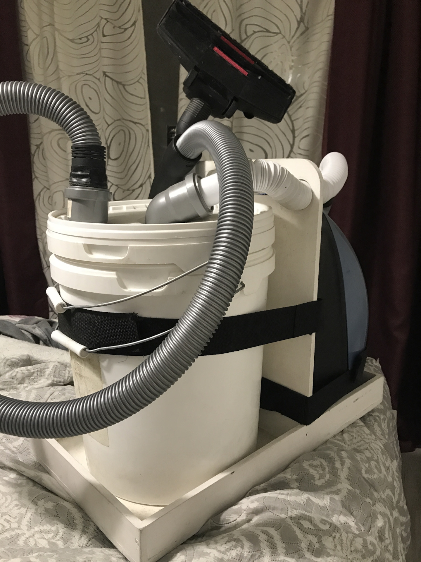

Я сделал просто
В крышку ведра вставил трубку и угол
Просто- не наш метод))

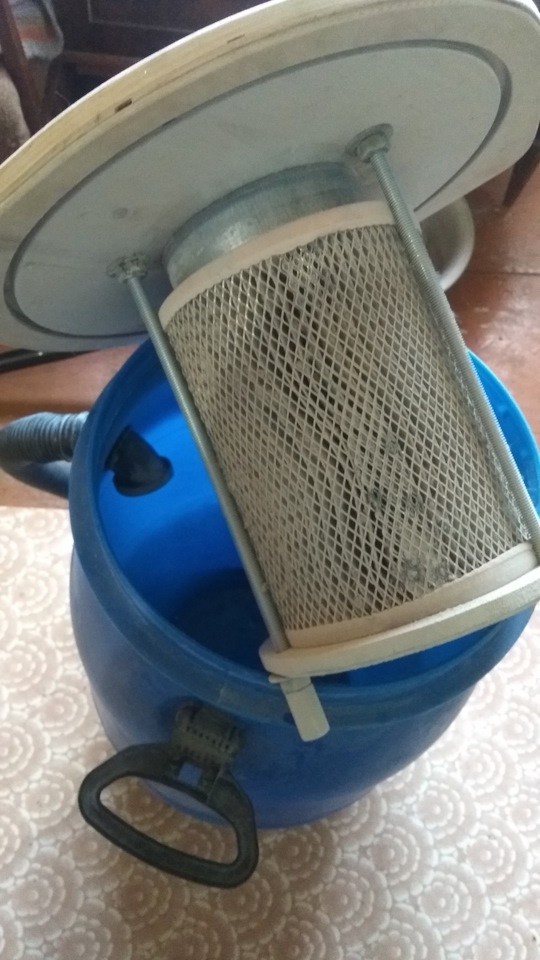

Я на своём, чтобы ведро не схлопывалось, по его середине кольцо из фанеры вставил, саморезами с герметиком закрепил — баг пропал))) Четыре года — полет нормальный)))

А как вы мусор будете высыпать?
Ведро от краски…
Баллону можно найти лучшее применение…
На последнем фото не понятно разве? Методом переворота на 180градусов. У меня на работе баллонов этих…на 100лет хватит, например прошу подкинуть идею!
Что то очень геморно переворачивать…
Блин, а я ищу эти баллоны…
На ютубе есть много видео что из них делают.
Я хотел сделать горн)))
Геморно перевернуть балон?
А что тогда не геморно?
пластиковое ведро со съемной крышкой проще и легче высыпать, достаточно было в это ведро установить кольцо усиливающее боковые стенки и тогда оно не будет схлопываться, а крутить металлический баллон и высыпать через отверстие 50мм такое себе

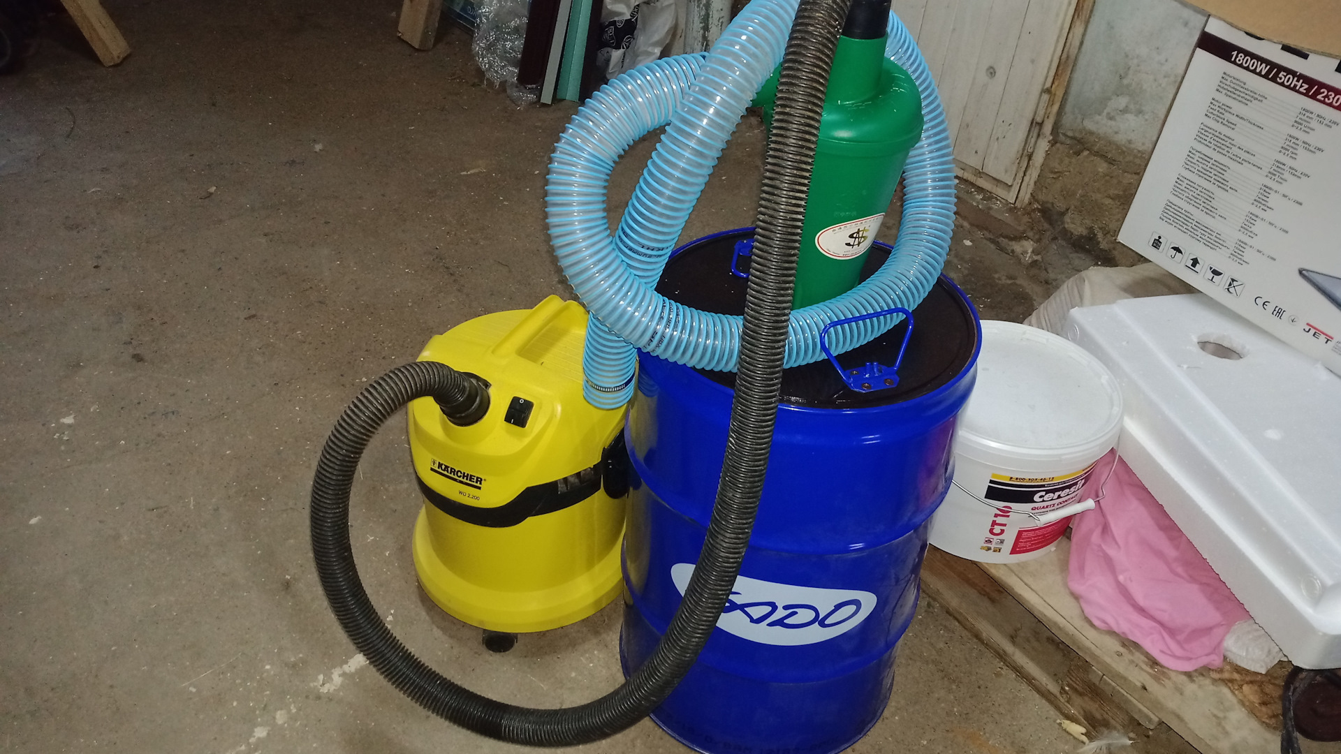

Давным давно сделал себе, из ал ведра для дойки коров, и пылик ИС 32. Зверь машина.

а я и не покупал, точнее купил только пластиковую бочку на 65 литров, а и регулятор оборотов с али, и фсё!
фильтр взял от волги инжекторной, движок выдернул из старого пылесоса, шланг оттуда же!
и ему пофиг какой мусор собирать, хоть пыль бетонную, хоть стружку деревянную!

Спасибо. Регулятор, я так понял по мощности надо чуть больше мощности мотора брать надо? Правильно?
ну да! этот на 4кВт типа, бавает такой же на 2кВт!
я его вообще брал для других целей, но пришлось поставить на этот пылесос, потому что бочку сплющивает! работает этот движок (1800Вт) в пол силы!
по хорошему, надо: либо движок слабее, на 1100Вт вроде бывают и даже на 900 попадался, либо аварийный клапан продумать, либо бочку усилить или вообще флягу аллюминивую взять, тогда можно обойтись без регулятора!
как бы варианты разные есть, но главное фильтр, хоть от камаза! ещё рекомендуют наружнюю сетку с фильтра удалить, без неё проще его вытряхивать/продувать!
Ок. Спасибо за разъяснения. Последний вопрос, как всасывает ? Лучше обычного пылесоса, или суть только в во "всеядности" мусора так сказать
хуже (((
да, в данной "модификации" только всеядность его плюс!
но если бы не сплющивание бочки, можно хоть два движка параллельно поставить, тогда точно лучше всасывать будет )))
Отлично. Спасибо.

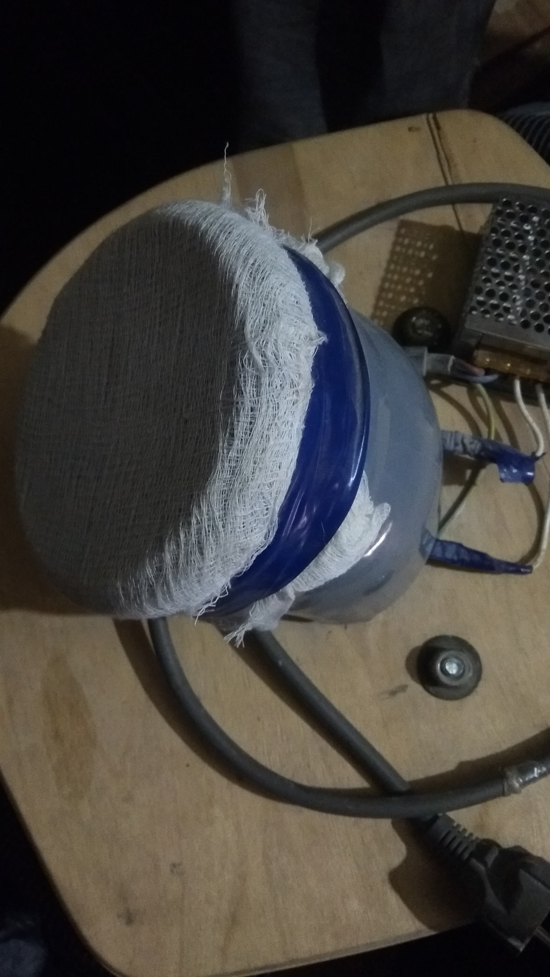

всё же главная суть в чистом "выхлопе" )))
марлю примотал для контроля так сказать )))
Вот самое простое решение. А баллон таскать это не удобно и тяжело. Сам пользую его для стройки и ремонта, и никогда проблем с фильтрами в пылесосе не было. Один раз вытрясал мешок в пылесосе за год!
Отлично, а проблем собственно то и нет, баллон из металла не больше кг весит. Сделать общую базу-раму была думка.
Делай конечно. Необходимо это. А ведро легче разобрать и легче вообще во всем. Ну ты сделал это иначе, легких путей не искал! Респект!
Тяжесть — это хорошо. Тяжесть — это надежно)))
Как делал, из чего? Фото есть?
Выше фото. Ведро пластиковое, а тележку из фанеры.

Один в один сделал как у вас, только ведро высокое металлическое. Мелкодисперсная пыль все равно пролетает. сквозь мешок пылесоса. Надоело её глотать.В итоге переделал в систему с аквафильтром (по принципу моющего пылесоса). За пыль сразу забыл, плюс теперь можно и жидкости пролившиеся убирать.
Привет, ну воду убирать мне не нужно, у меня в приставке с ведром стоит новый пылесос немецкий бош с регулировкой оборотов. Там три фильтра. Так вот, мешок вытрясал один раз за год! Один! Все фильтра как новые. То есть дальше мешка в пылесосе ничего не уходит.не думаю что там какая то пыль в воздухе есть, судя по состоянию фильтров, по новому состоянию
