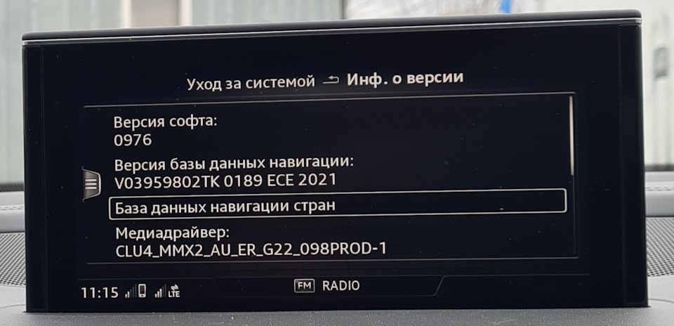

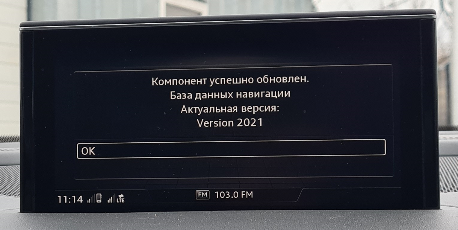

Обновление навигационных карт Audi MIB2 2021 г. последняя прошивка
Audi MIB Европа и Россия 2021
Улучшена детализация, развязки, съезды.
EU (ЕВРОПА)
РОССИЯ, Albania, Andorra, Belgium, Bosnia and Herzegovina, Bulgaria, Denmark, Germany, Estonia, Finland, France, Gibraltar, Greece, Ireland, Iceland, Italy, Kosovo, Croatia, Latvia, Liechtenstein, Lithuania, Luxembourg, Malta, Macedonia (Former Yugoslav Republic), Moldova, Monaco, Montenegro, Netherlands, Norway, Austria, Poland, Portugal, Romania, San Marino, Sweden, Switzerland, Serbia, Slovakia, Slovenia, Spain, Czech Republic, Ukraine, Hungary, Vatican City, United Kingdom, Belarus, Cyprus.

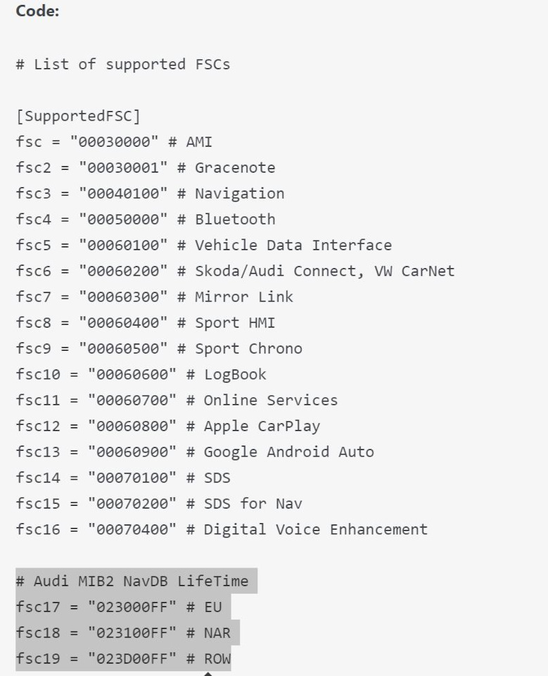

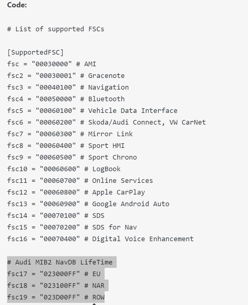

На всех МИБах прописаны так называемые FECs коды можно посмотреть Зажав NAV/MAP + MEDIA на 30 сек во вкладе (FEC, swap) в зависимости от того какие коды у вас активированы отличается функционал: будь то Андроид Авто, карплей, или навигация. Для шкоды например с завода идет пожизненная поддержка навигации и карты устанавливаются без проблем а вот на ауди уже надо платить за продление.
Перепрошивками не лечится?
Нет прошивками это не лечится, ну т.е. смена версии ПО тут не поможет. Так как FEC контейнер останется прежнем. это лечится другими методами но смысл в том что бы снять защиту компонентов. для версии HIgh для актуальных версий все это есть и патч занимает 10 мин максиму, но нужен (правильный) d-link адаптер. Для версий MST с навигацией то же лечится вроде просто с SD карты

Тут все зависит от того что у вас за mib если это high то инструкция по взлому и получению пожизненной активации для карт можно найти тут www.digital-eliteboard.co…ku-de-eng-esp-rus.492834/ процедура аналогично с другими марками концерна, я у себя в журнале писал как делал на своём superb 3
А как узнать какая версия mib стоит?
Зажать NAV/MAP + MEDIA на 30 сек и там посмотреть какой у вас трейн если MHI2 то это версия high либо MST2 для standart, для обоих типов уже есть решения в открытом доступе.
