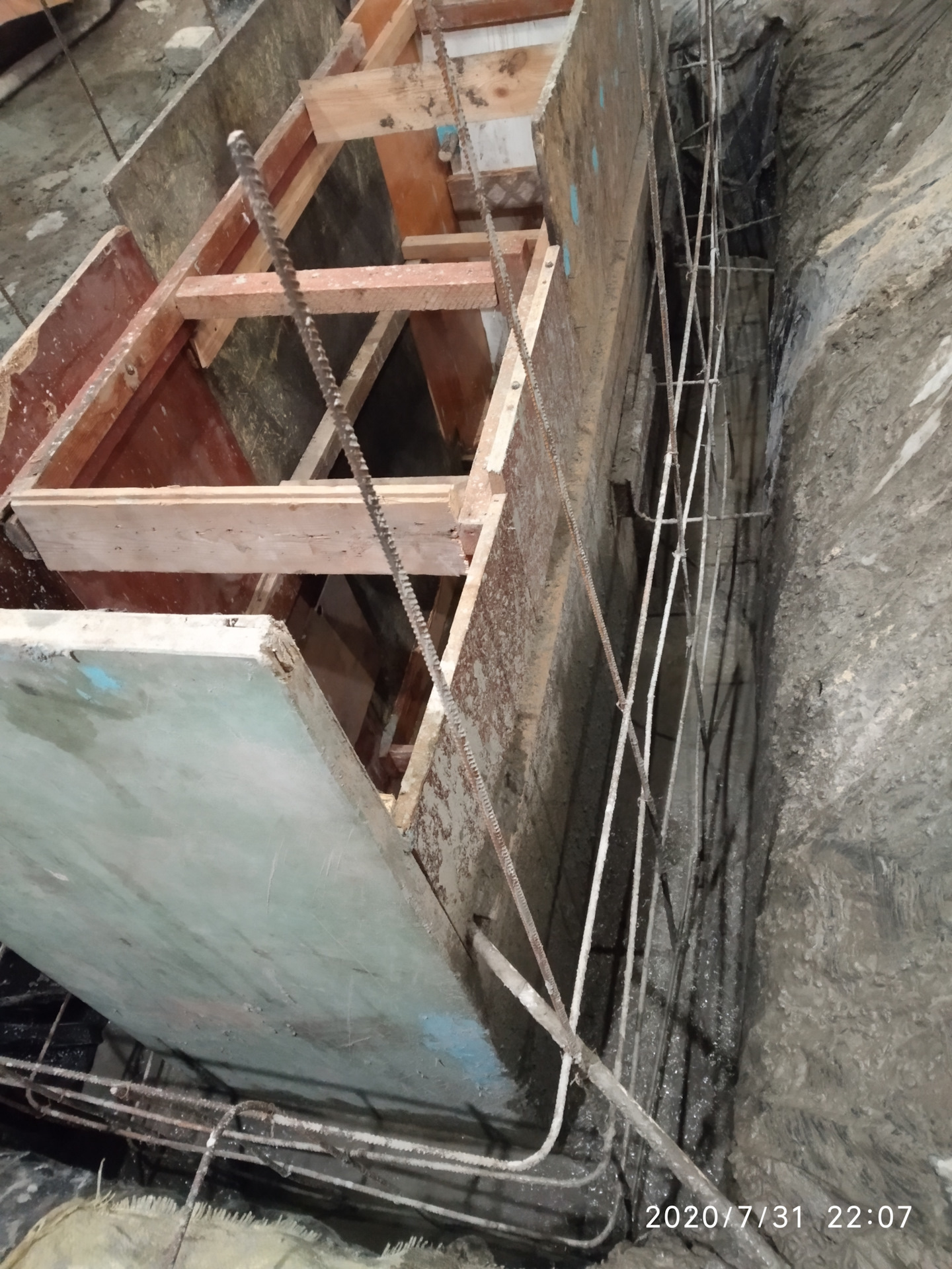

Всем привет Пришло время залить яму перед стяжкой. Глубина 1.8м ширина 90см длина 2.2м Сразу залил пол через 3 дня занялся опалубкой, арматурой и заливкой. Фото хронрлогия Есть вопросы спрашивайте

Бетон самодельный скорее всего. Фракция как у обогащёнки. Яма действительно короткая, треть ямы для входа, что бы залезть в неё, остальной метр для ремонта авто. У самого такая же. Масло менять сгодится, к тому же там храню зимние колёса, канистры, это лучше стеллажа и шкафа, да и вообще всё что мешается кидаю в яму. Штука нужная.
220 в бетоне вполне безопасно, при условии что это качественный, ростовский, кабель, а не непонятная лапша, идущая в комплекте с китайскими светильниками…
Любой кабель в смотровой яме с 220 V это табу. Все делают, но это не значит, что это правильно. 24 и 36 V и ни вольтом больше.
Есть где-то в нормативной документации этот запрет? Я без стеба, серьезно — не встречал, к сожалению… Знаю что раньше в гаражах специально трансформаторы ставили понижающие, как раз для организации освещения в погребах (не в ямах)…
Не запрет, а доп меры защиты требуются. ПУЭ помещения делят на 3 групп:
1. Помещения с повышенной опасностью – помещения характеризующиеся наличием в них одного из следующих условий, создающих повышенную опасность: сырость (сырые помещения) или токопроводящая пыль (пыльные помещения); токопроводящие полы (металлические, земляные, железобетонные, кирпичные и т.п.); высокая температура (жаркие помещения); возможность одновременного прикосновения человека к металлоконструкциям зданий, имеющим соединение с землей, технологическим аппаратам, механизмам и т.п., с одной стороны, и к металлическим корпусам электрооборудования (открытым проводящим частям), с другой
2. Особо опасные помещения – помещения характеризующиеся наличием одного из следующих условий, создающих особую опасность: особая сырость (особо сырые помещения); химически активная или органическая среда (помещения с химически активной или органической средой); одновременно два или более условий повышенной опасности
Особо сырые помещения – помещения, в которых относительная влажность воздуха близка к 100% (потолок, стены, пол и предметы, находящиеся в помещении, покрыты влагой).
Бетонная смотровая яма, на мой взгляд — относится к особо опасным помещениям
в таких помещениях при напряжении переменного тока свыше 42В требуются доп меры защиты (УЗО, зануление, заземление и тп). Ранее никто УЗО, думаю, в гаражах не ставил, поэтому обходились напряжением до 36В через понижающий транс,

Гидроизоляция подошвы делалась? Стены вижу-полиэтилен, а пол?
Вокруг полностью плотная пленка

Четко, один вопрос, а утеплитель зачем?

такой провод "пихать" в бетон
Да он для светильника в 14ват
