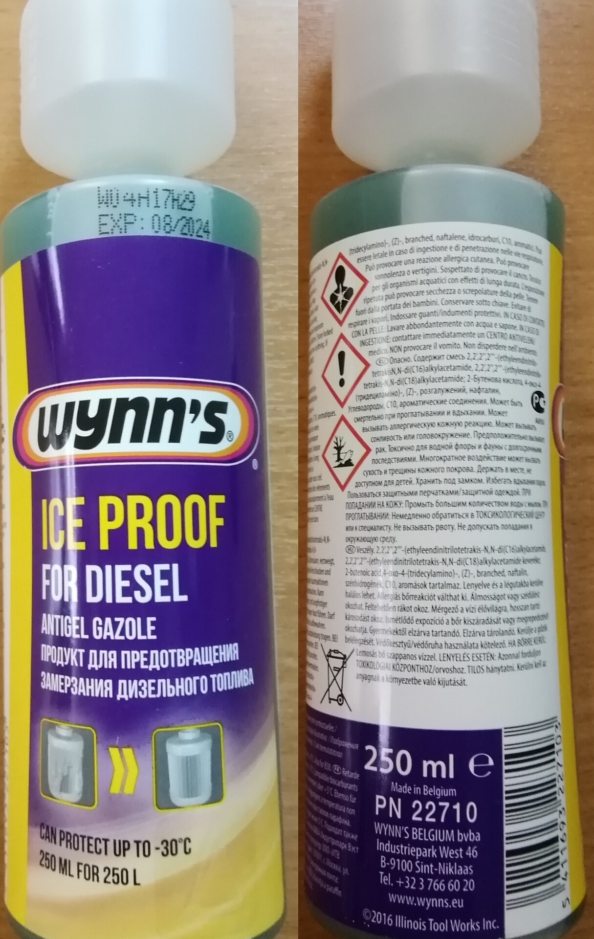

Антигель Винс. Пользуюсь много лет. Хорошо помогает пережить межсезонье, когда летняя солярка в цистернах на АЗС, постепенно замещается зимней.

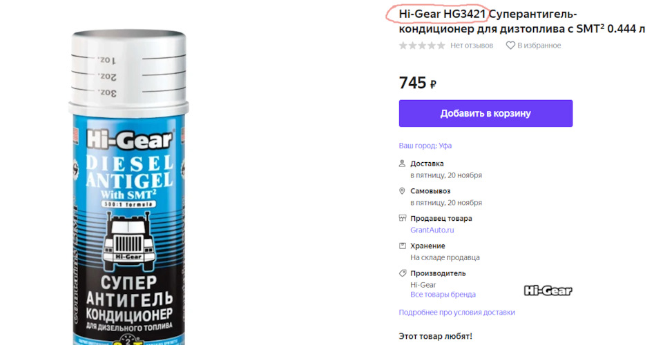

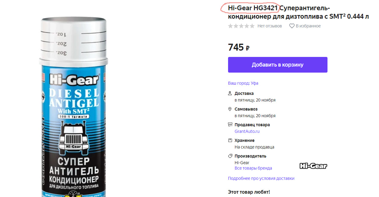

ХайГир суперантигель. Пользуюсь уже 5 лет осенью, всегда разбавляю остатки летней салярки, проблем никогда не было.

От винса юзал антигель, у них удобный дозатор в бутылке и цена не очень кусачая.
А так в принципе любой годится из магазина, главное пропорции соблюдать.
Лил bbf, ranway, ликви молли, винс, хайгир.

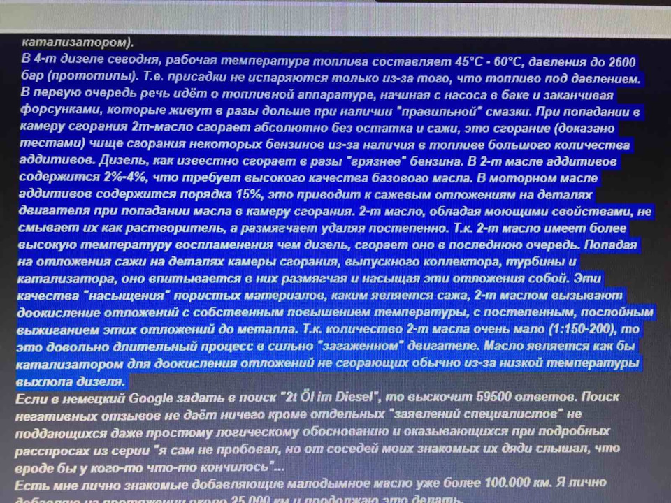

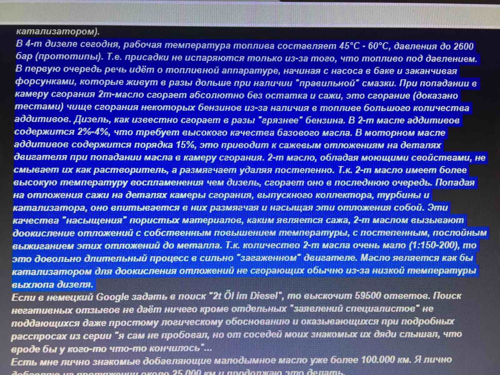

Авиационный керосин с 2т маслом
Тоже лил. но думаю поправку сделать нужно — коммон рэйлу вредно такое.
Не вредно … krivbass-oil.prom.ua/a145…zhno-dobavlyat-maslo.html …
2т масло лишнее, я только керосин.
Оно даже просто в солярку не лишнее, а уж в керосин темболее
оно ничего не даёт, кроме нагара на форсунках и засирания распылителей
Она сказывается тнвд, авиационный керосин, он не в таком объеме чтоб давать значительный нагар
я не про керосин, я про 2т масло
Я тоже, керосин сухой, не дописал
Видосов пару серий чувак выкладывал, кажись даже в этом сообществе, Масло — зло. Если каких-то присадок нет в топливе, то их ничем не заменишь. Кроме качественного топлива под задачу, других вариантов нет.
А я знаю тех кто уже по 500 ткм с маслом накатали и ратуют за масло
в лучшем случае оно не навредило, положительного эффекта от него нет. Законы физики не обмануть. Найди видики, там подробно всё объяснено.
