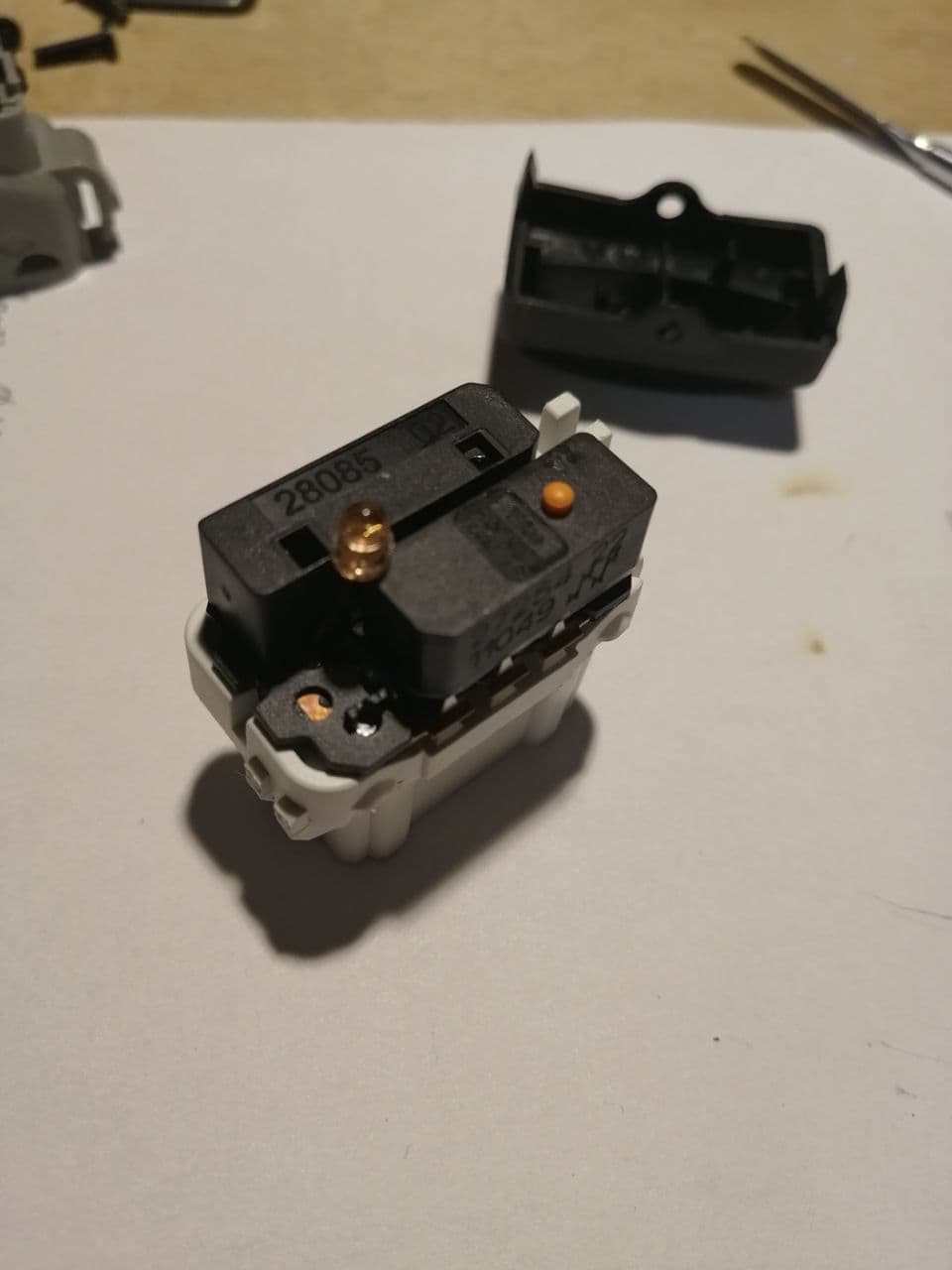

Едем дальше — клавиша блокировки задних стеклоподъёмников. Здесь всё не так просто. Убило то, что внутри таки светодиод.
Кто придумал светодиод цвета лампы накаливания?)) До сих пор не понимаю, не проникся этой идеей. Для меня легче тем, что в схеме клавиши уже и резистор есть, то есть надо только перепаять сам диод. Поставил SMD диод на проводках, поскольку выводные у меня не водятся.
В кадр попал светодиод 3528 от дешёвой ленты, который в итоге оказался теплее чем надо и был заменён на 1206. Цвет получился с легкой желтизной и сильно выделялся на фоне остальных, в общем диоды с лент не советую. Ну или как минимум везде надо стараться ставить одинаковые.
