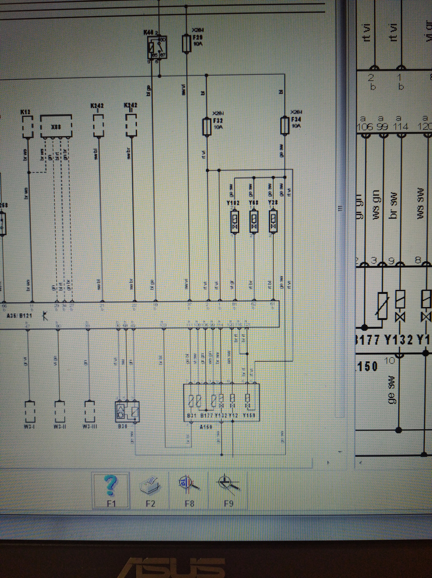

И так авто Шкода Октавия тур первое поколение, 2003 год выпуска, двигатель 1.9 ТДИ АSV 81 kw/110 лошадей. Суть проблемы в следующем, заметил что проявляется в очень влажную погоду, после 110 км\ч отключается турбина или при активном педалировании, но после стоп\старта двигателя все приходит в норму. Диагностика ругает клапан N75 и клапан отключения подачи топлива (фото прилагаю). Турбина новая, точнее после полной реставрации, клапан N75 б\у но заведомо рабочий, товарищ искал причину передува на такой же шкоде, поменял у себя этот клапан но проблема не ушла, новый оставил на машине а этот лежал в гараже, после подарен мне. В интернете начитался что может быть — турбина, клапан N75, разходомер, вакумные трубки и даже воздушный фильтр. Даже наткнулся на записи где человек купил новую октавию дизельную с салона и у него была эта проблема, правда в теме он хотел узнать как вернуть авто диллеру так как проблему ему даже официалы не решили по гарантии, а вторая запись где человек с рук взял такую октавию и предыдущий владелец сказал не париться, такое иногда бывает и чел смирился и ездит, говорит не парит.
Так вот итого, при резком нажатии на газ, при скорости свыше 110 км в час, даже просто держась сзади за авто может попросту отключится торбина, перезапускашь двигатель все начинает работать как и работало. Проблема замечена в влажную погоду, прям дождьливую. Кто сталкивался с похожим отпишитесь куда копать! ато менять все подряд очень дорого выходит.
Заранее благодарен за подсказки!

Напомни мне вечером посмотрю схему .
окей, договорились
Смотри проводку . Точнее разъем на левом лонжероне под аккумулятором .
а можно картинку схемы
Y68 это n75

Если ошибка по клапану н75 обрыв. Значит и надо смотреть именно клапан и его проводку. Просто так по клапану н75 не бывает ошибок. Вот еслиб была ошибка по передуву, то тогда да, много вариантов, которые вы перечислили (турбина, клапан, трубки и тд). А у вас конкретно ошибка по обрыву н75. С него и начните. Подкиньте еще один или новый. Судя по ошибке даже очень похоже на проводку. Скорее всего перетерлась.
Суть в том, что есть еще и по 109-му клапану аналогичная ошибка. Частая проблема в жгуте проводки в районе левого стакана
Я об этом и говорю. А люди начинает фигню нести про геометрию, расходомер и тд. Ошибка ведь не по передуву а по обрыву клапана
а вот интересно, вакумная трубка идет от н75 на геометрию турбины, на клапане есть 3 отверстия, которые без питания продуваются а когда клапан запитан продувается только 2 штуцера 1 нет, и походу пропадает питание на клапан и геометрия перестает работать. Теперь если подумать то его либо мозги отрубают, либо он сам отрубается, но после перезапуска двигателя все встает в норму, значит мозги в норме… наверное
