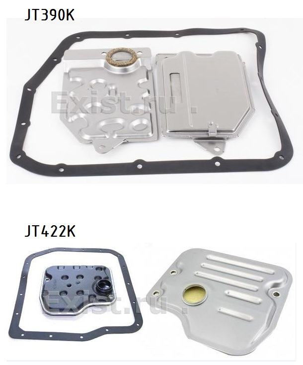

Други подскажите вот хочу поменять масло и фильтр АКПП, решил поставить Asakashi, но вопрос вот в чем, в магазе есть три фильтра этой фирмы и все подходят на наши машины, но чем отличаются отличается масляный фильтр акпп Asakashi JT422K от Asakashi JT390K, ну и третий там был не запомнил, продованы толпой перерыли все каталоги, вразумительного ответа не могут дать

390й по каталогу выдает совместимость с Solara и старыми Camry. Да было бы за что)
Вот я и говорю, что скорее всего это фильтры у них одинаковые 422, а коробки разные
Мне 422й ставили
Вот конкретный ответ, а то ставь оригинал, не оригинал это дело каждого, я спрашивал про 422 и 390. Спасибо добрый человек👍

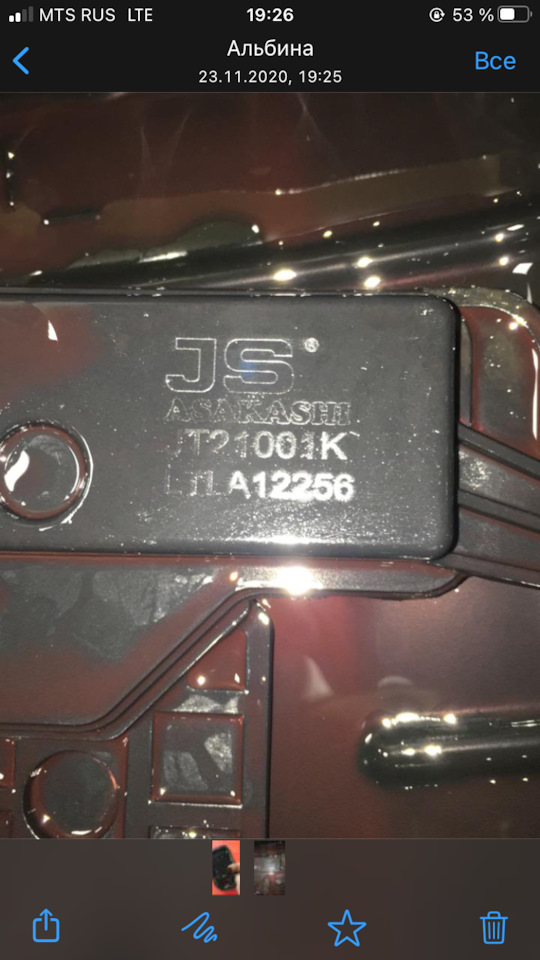

Фильтр АКПП не совсем та деталь на которой нужно экономить, берите оригинал, на китайской резине лучшие сэкономить.
Дак это и не Китай, это во первых, заезжал в сервис по ремонту АКПП, слесаря говорят, что на заводе при сборке их и ставят, только Тойота ещё и в добавок к их свое клеймо ставит
Может быть, тогда почитайте бортжурналы других, я думаю эта тема уже давно разжевана, посмотрите фотографии фильтров, как выглядит фильтр по каталогам.
Camryvodov

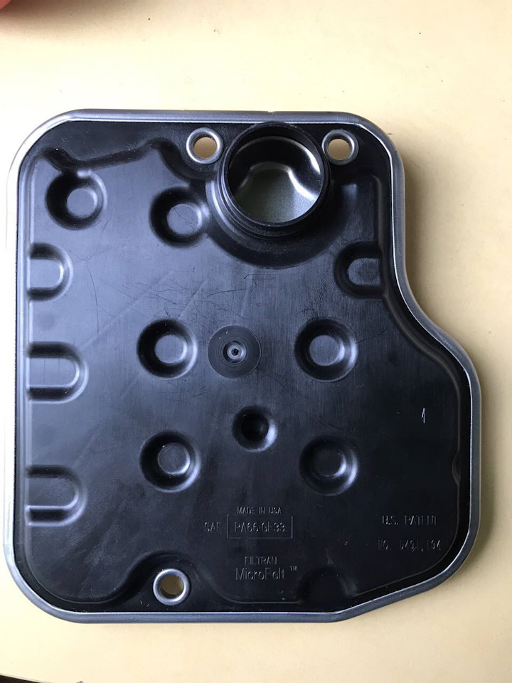

поменяй сервис, на фильтре нет и никогда не было клейма toyota. только надпись made in usa
Зря не говорите, посмотрите в Ютубе парняга разбирает и показывает оригинал, который снял и дешовый кантрофакт
фото выложил, конкретно для тебя, это и есть оригинал
Ещё раз говорю посмотрите видео

Они как бы даже выглядят по разному и врятли подходят оба вам.
JT422K упоминается для сороковок
Я их крутил в магазе оба в руках, разницы не нашел, дается мне, что это продованы что то напутали у себя. Так я понял, что наш это 422?
