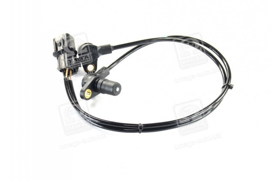

Даже расшифровка ошибки говорит что это могут быть датчики
Датчик то один, и считает он частоту вращения на всех скоростях, если бы проблема была в датчике, то ошибка бы была не только по 4ой передаче, но и по всем остальным… Уже не один десяток их на столе у меня побывало
Датчика два, они спарены.
Типа такого
Датчик выходного вала один, второй это датчик входного вала
