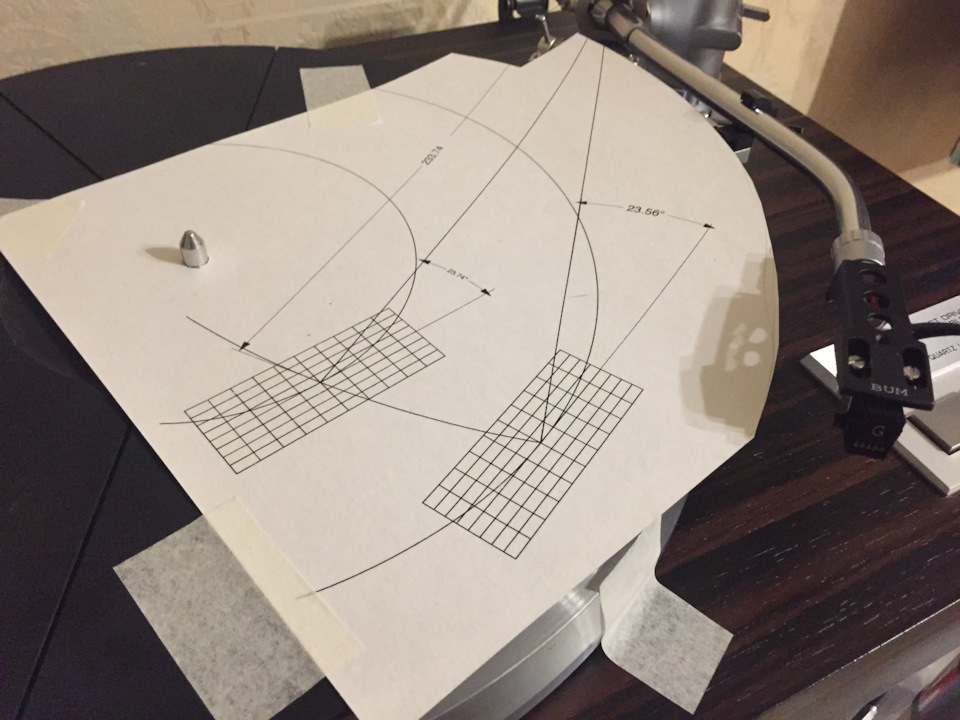

1. Картридж выставляется по шаблону под каждый тонарм. В интернете есть программы для печати шаблонов (протрактор) или можно зная параметры тонарма, потратить минут 30 и самому нарисовать в Кореле шаблон. Ищем под ваш тонарм параметры: эффективная длина тонарма, расстояние от шпинделя до оси вращения тонарма, и вылет картриджа. По ним строим чертеж, печатаем и настраиваем картридж.

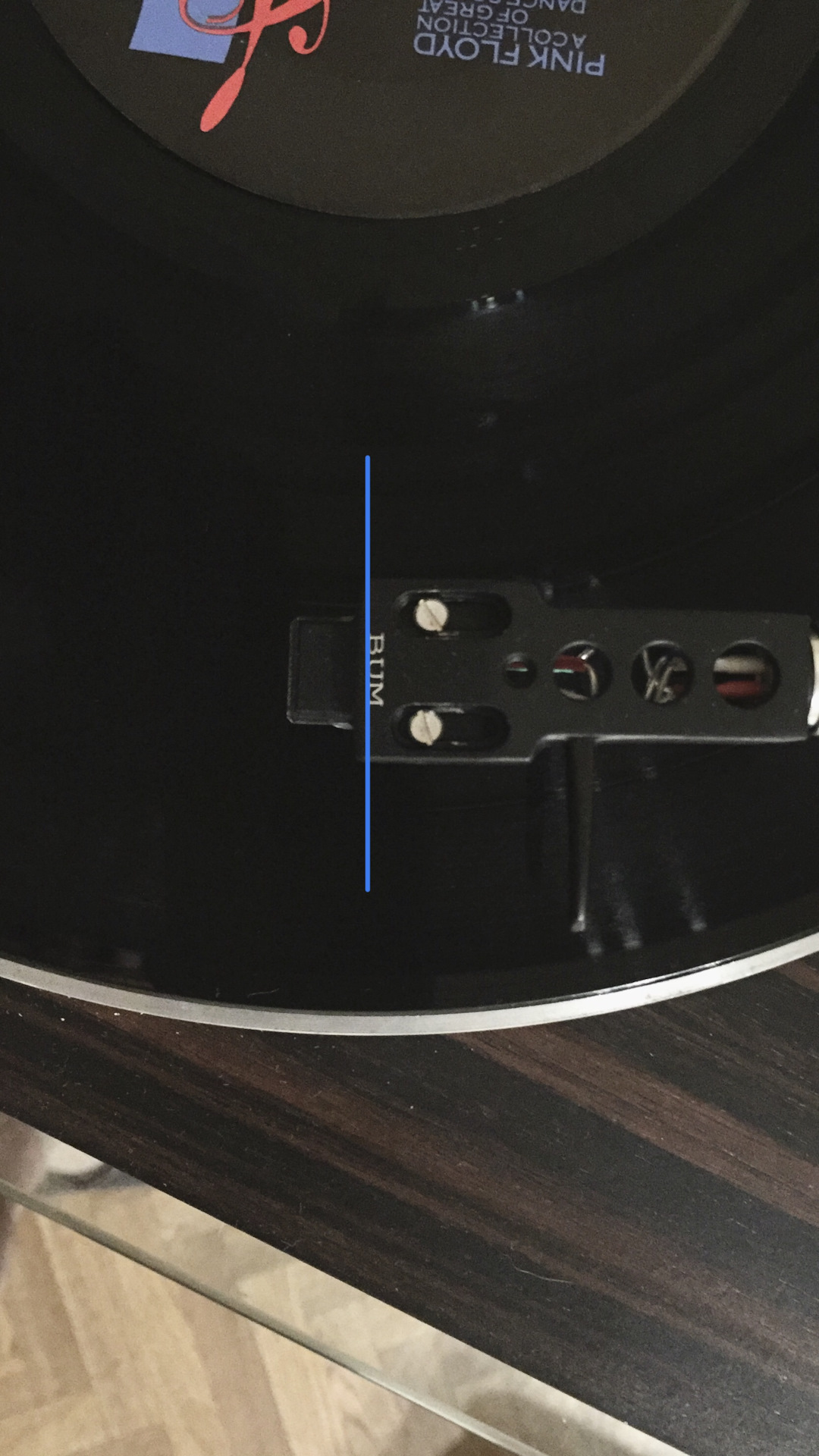

2. Картридж выравнивается в 3х плоскостях — по горизонтали. Правильное положение дает верный угол VTA для конкретного картриджа. Как правило достаточно чтобы верхняя часть картриджа была параллельна поверхности диска при опущенном на пластинку тонарме. Это можно сделать только если ваш тонарм регулируется по высоте. в остальных случаях или подкладывать шайбочки под картридж меняя угол установки относительно шела.

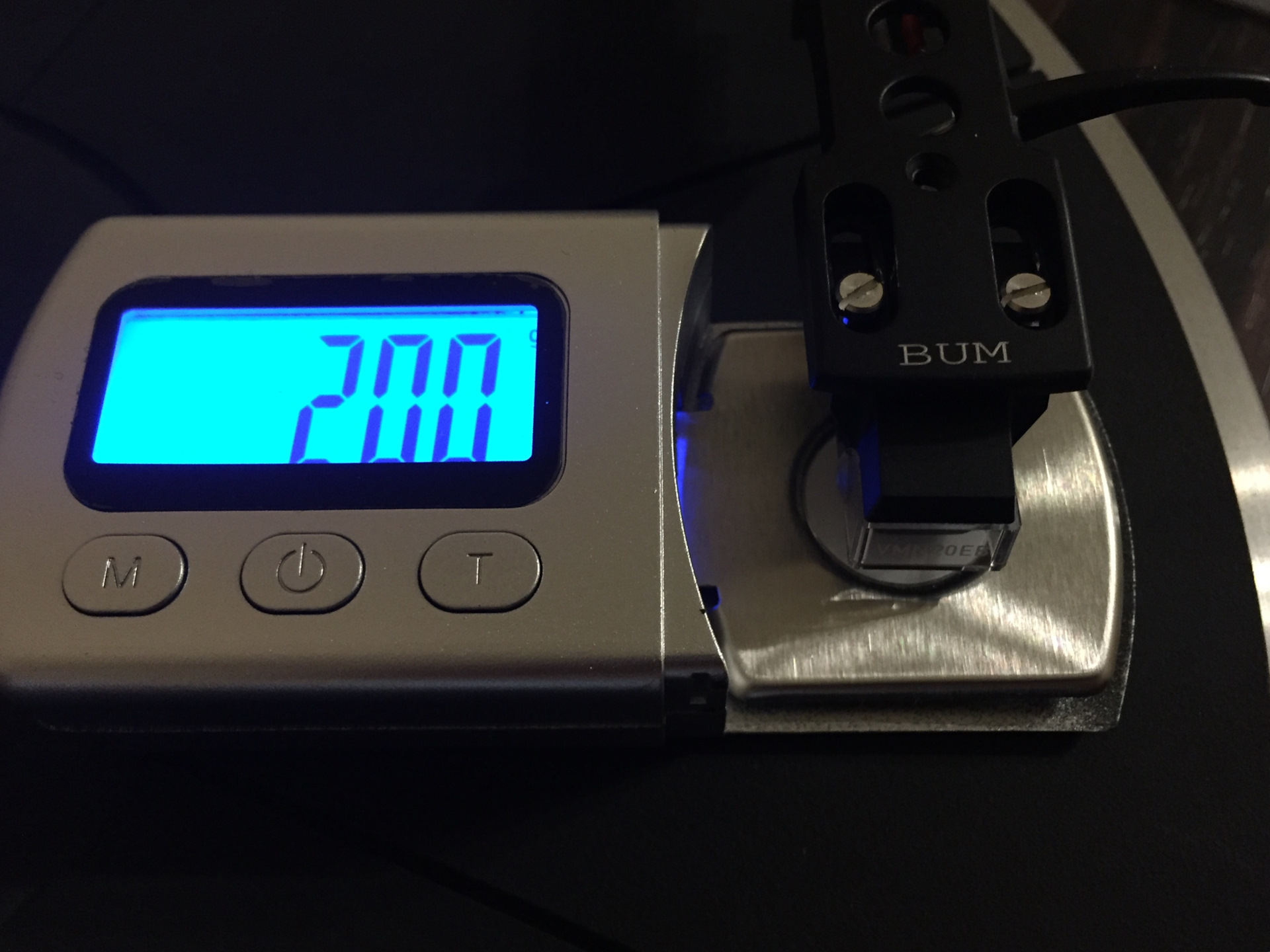

5. Последний этап установка прижимной силы — самое лучшее купить у китайцев специальные электронные весы. Они очень точны и удобны в работе. Если весов нет, то можно сбалансировать тонарм горизонтально подкручивая противовес, а затем установив 0 на нем, открутить на величину прижимной силы. Рекомендованное значение прижима для картриджа смотрим в документации на него.

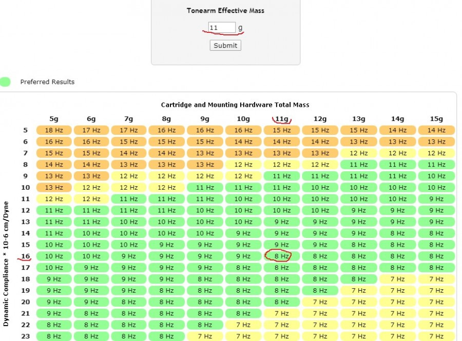

"В итоге важно выбирать для тяжелых тонармов картриджи с низким значением податливости, а для легких — с высоким. Как пример: эффективная масса тонарма моей Ямахи D9 составляет 24 гр (с картриджем) — это тяжелый тонарм, а податливость головки Gado составляет 20. В итоге на тяжелом тонарме податливая головка не заиграла. А головка АТ520ЕВ с параметром податливости меньше 10 — играет очень эффектно, строя сцену и воспроизводя полный диапазон частот".
— Танец с бубнами ?
На Вегах -считается "тяжелый" тонорм, однако у SHURE-91Е гибкость составляет 25х10-3 м/н.
Однако, может это справедливо для ВЕГА-106 и иже с ним, А для Вега 206 уже не подойдет ?
Такой же " тяжелый" тонорм и на Радиотехнике-101, однако здесь на форуме по совету люди поставили голову с большой гибкостью, чем и довольны. Но, с другой стороны, я на Арию тяжелую башку ( типа ГЗМ-005 ) не поставил бы. Пришел к выводу, что всё это индивидуально для головы и тонорма. В итоге тонорм должен оставаться всегда в горизонтальном состоянии. Если малая гибкость катриджа, то он будет прыгать в верх относительно горизонта, а если слишком большая, то проваливаться вниз относительно горизонта.

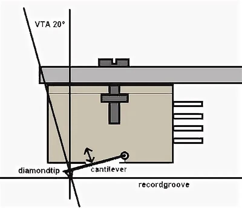

"Вертикально — чтобы игла заходила в канавку пластинки вертикально (перпендикулярно поверхности диска)."
Вертикальный угол воспроизведения составляет 15 градусов и соответствует резцу пр записи.
хм. такого не слышал. есть пруф? в какую сторону со стороны головки — по часовой или против часовой?
Литература " Унифицированные ЭПУ 2 класса" Радио и связь 1981 год
— Наклон вперед.
мы про разные оси говорим. угол захода иглы VTA. как раз надо выставлять, но для большинства картриджей он выставляется когда при виде с боку его верхняя площадка параллельна поверхности пластинки. У современных картриджей 20-22 градуса. А когда смотрим в торец картриджа, то игла должна заходитт вертикально. для этого даже рекомендуют ставить на зеркальце.

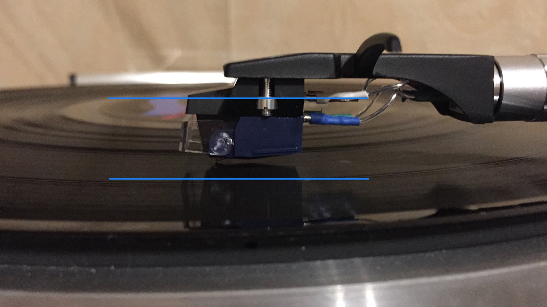

верхняя поверхность картриджа должна быть параллельна пластинке, как правило именно такое расположение обеспечивает правильны угол иглы VTA

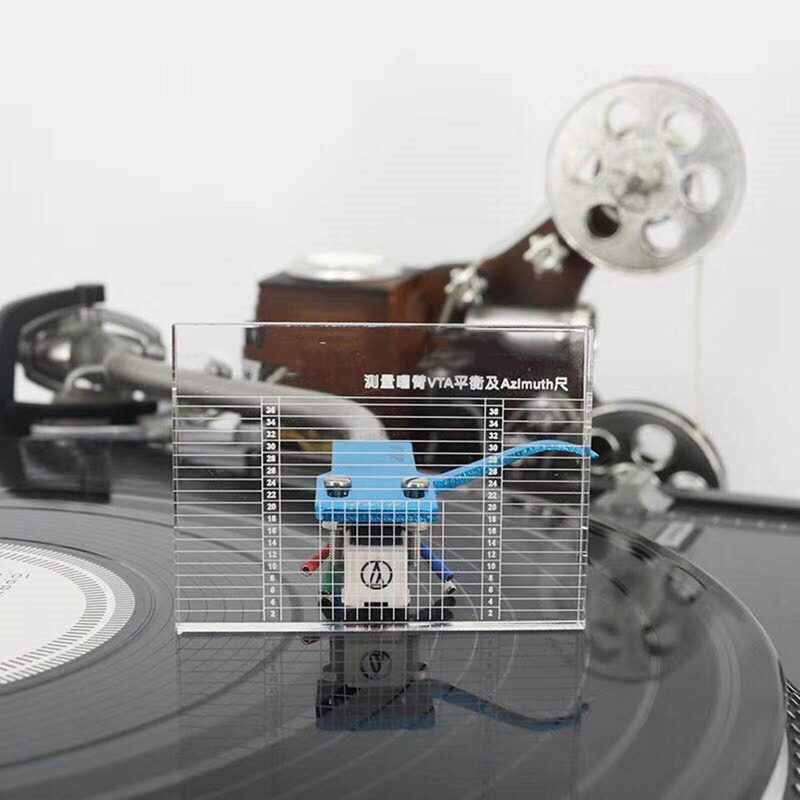

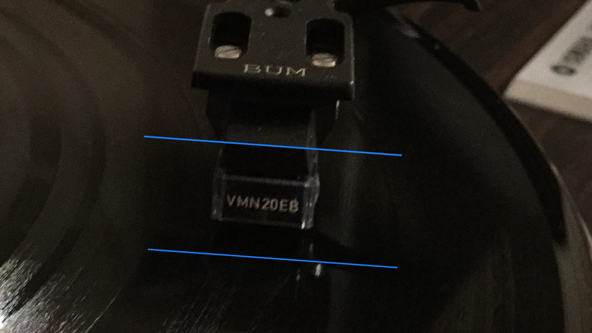

Фронтальная поверхность картриджа выставляется параллельно линиям шаблона, чтобы в начале пластинки и к ее завершению было одинаково. Для этого можно еще дополнительно приклеить скотчем строительным грифель от карандаша — так виднее.
Vladlen427
Четвёртый пункт не понял, и про оси не понял. Где X Y и Z?

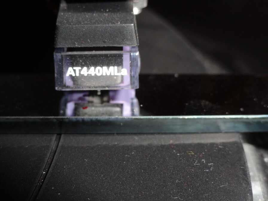

Ну и игла в этой плоскости должна быть вертикально к пластинке или верхний край картриджа параллелен ей. Для этого есть специальные прозрачные шаблоны — ставишь на пластинку и через него видно картридж.
Vladlen427
Вот так шаблон VTA выглядит. У китайцев стоит порядка 350 руб. Так же очень рекомендую купить у них весы (порядка 700 руб).
Я ориентируюсь по игле, т.к. она часто стоит неидеально. На фото не в фокусе, но ось отражениея иглы должна быть параллельна оси иглы
Спасибо за тему, а также за ссылку на статью:
КОМПЛИАНС И МАССА ТОНАРМА👍
Есть проблема с vynilengine.com.
Знаете ли вы другой сайт, где вы можете найти различные калькуляторы и, в частности, этот Tonearm effective mass?

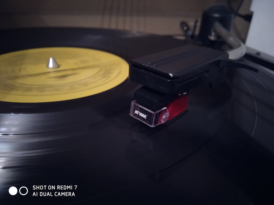

Как раз хотел задать вопрос по настройке антискейтинга.Настрaивал на СDvideo(размер как у винила) информация везде разная по поводу как должна себя вести игла на нем. Но как бы не выставлял, ни когда не совпадают показания с прижимной силой на иглу. Как правильно выставлять?
Собственно как я и писал величина антискейтинга должна быть равна прижимному усилию. Скрин из мануала. Те когда стоит игла на гладком диске (видео) то мы добиваемся что антискетинг равен нуллю. Когда игла идет по реальной канавке на нее действует давление дорожки которое ее толкает вовнутрь. Антискектинг должен компенсировать эту силу чтобы игла была внутри канавки но при этом на нее не давили снаружи.Те игла "убегает" от давление внешней канавки. Есть тестовые диски которые в тч позволяют по симметричности звука из обоих каналов настраивать антискейтинг.
Ну а предположительно, игла на диске должна стоять только в начале, или на любых точках(начало, середина, конец)?
не понятен вопрос — на зеркальном диске? она не должна стоять — ее должно скатывать к центру диска.
Вот и ответ! А у меня была информация, что игла должна стоять. И совет такой дал человек, у которого вертак за косарь и пластинок несколько тысяч.

Как самостоятельно сделать шаблон как на первом фото, я подробно расписывал тут: www.drive2.ru/c/551895464589396319/
А вот как шаблоном пользоваться и какие сюрпризы бывают от производителей картриджей, можно почитать тут:

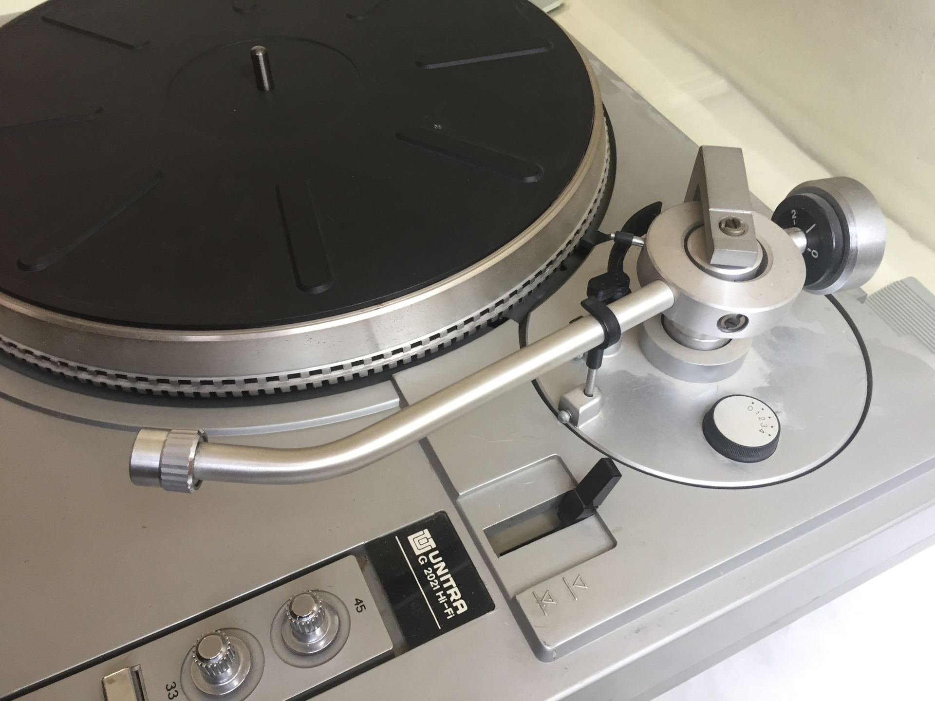

На совковых проигрывателях ничего этого и делать не надо было. :) Стоит, к примеру, на моей Электронике 017 головка ГЗМ-043, только баланс грузиком выставлял, насколько я помню. С ней бы другую проблему решить — фона по звуку. На дешманском корректоре Берринджер, что я приобрёл, есть клемма земли, однако на Электронике 017 такой клеммы не предусмотрено. Если на корпус куда-нибудь под ножку провод кинуть, не уверен, что поможет.
Ну не скажите… советская школа винилового строительства, особенно высшего класса очень тесно перекликалась с импортными разработками (ну если говорить очень обтекаемо) а по факту наши разработчики использовали решения зарубежных коллег. Так что техника в целом получалась очень даже нормальная. Но, требующая приложения "умелых рук". Так например чтобы в 2005 году Арктур-006 играл хорошо, пришлось: удалить встроенный фонокорректор и вывести замененные провода с тонарма сразу на разъемы RCA. Корпус изнутри проклеить герленом чтобы не бубнил пластиком. Дополнительно я удалил всю автоматику из него — автостопы и тп. И установив приличный картридж, после настройки он играл вполне себе на уровне Hi-Fi.
Rostov-Man
017 с зенковкой отверстий под конкретную ГЗМ-043, -053, -055 в зависимости от года выпуска. При затягивании винтов, голову автоматически разворачивает в заданное заводом при сверловке положение. Эффективную длину можно отрегулировать только отпустив винты возле оси тонарма и выдвинув трубку.
При установке любой другой головы, лучше сделать пропилы в отверстиях на шелле.

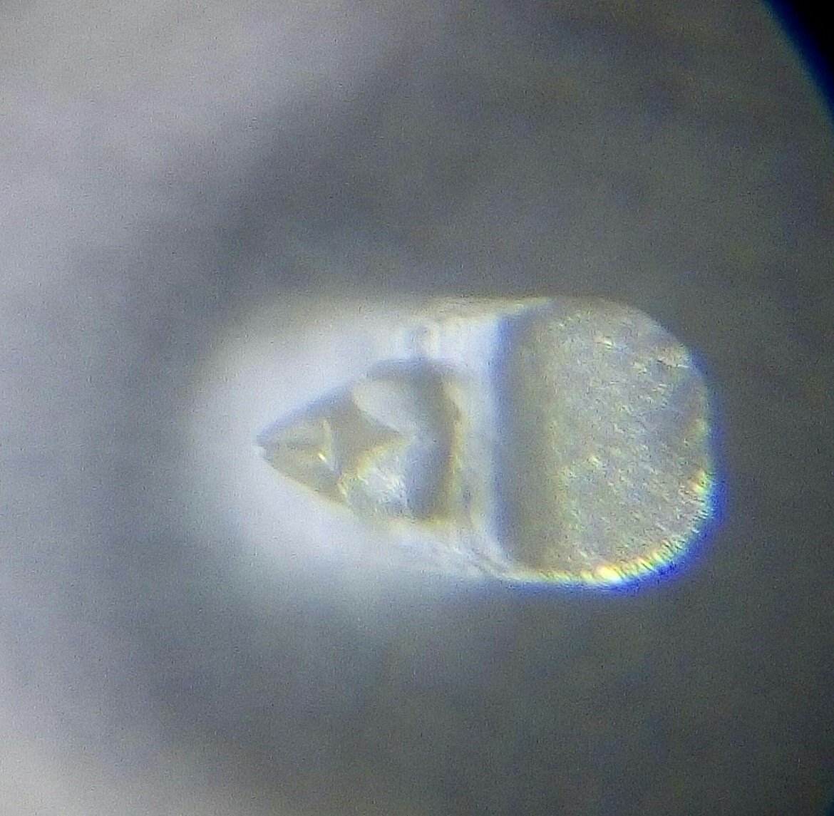

А чем она хороша? Посмотрел характеристики, заточка — обычная сфера, даже не эллипс, как на 7ке. Она же не вытащит всех нюансов записи.

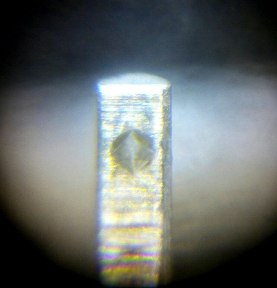

А Вы знаете, что конусные иглы звучат лучше и приятней эллипсных на одной и той же голове. Поэтому теория и ТТХ на бумаге мне не интересны. Я всё основываю на личном опыте. Семёрка с низким выходом — под неё МС корректор нужен.
Честно говоря, впервые о таком слышу. Мой опыт говорит об обратном. Было некоторое количество сфер, эллипсов, есть бирадиал, шибата. Пробовал менять местами вставки в головах Victor Z1 (шибата) и Z1s (сфера) — разница кардинальная. На сфере звук всегда более мутный, размазанный и нечёткий. И это объяснимо - форма резца матрицы пластинки наиболее близка к шибатам, fine line и подобным, соответственно, чем меньше форма иглы похожа на резец, тем меньше получаемый звук похож на оригинал. Вот например фото моей шибаты
Pontus
А это сфера, обычный кругляк
Pontus

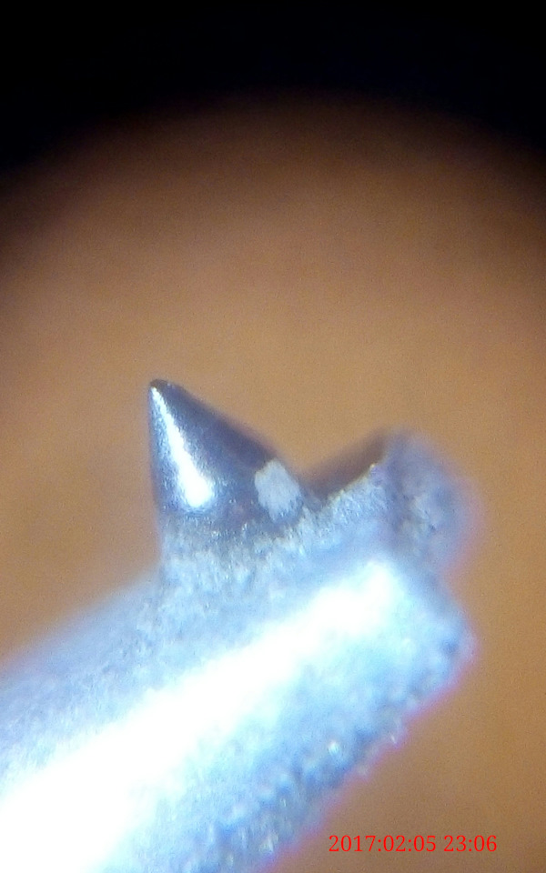

Вот хороший ракурс шибаты, отлично видны грани на игле

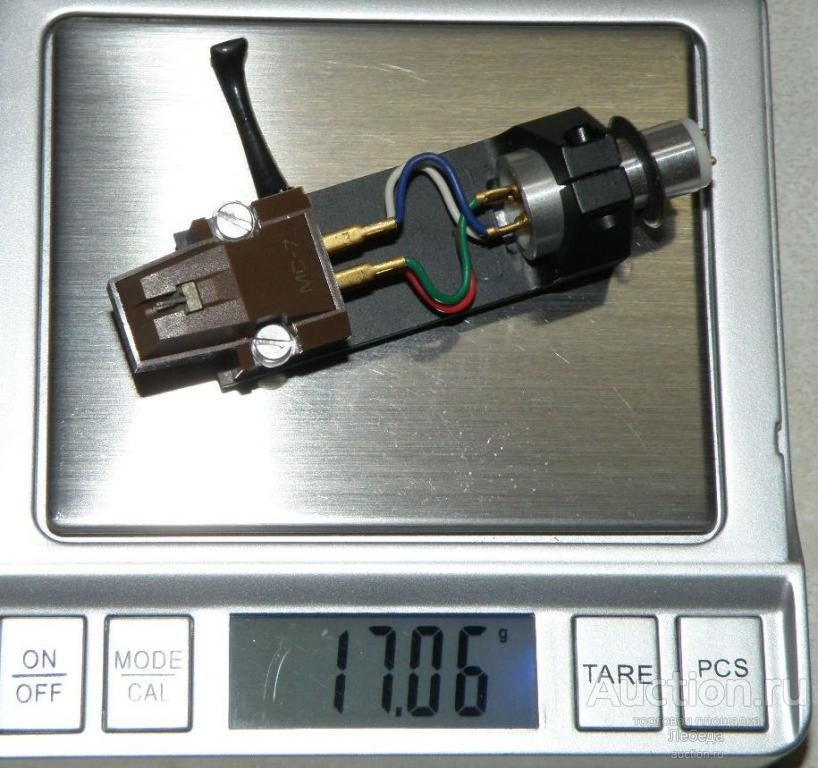

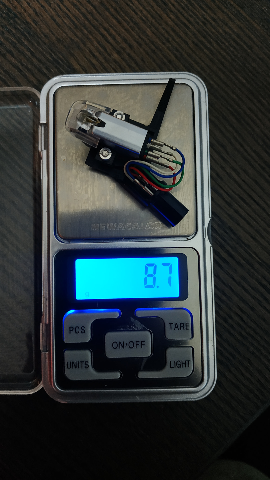

Я помнится находил, что картриджи с собственным весом от 6 до 32 г.
Картридж 32 грамма? 😳
S-образный тонарм: Картриджи с собственным весом 6 – 32 грамм. Вот так написано в описании. В другои варианте модификации вот так — S-образный тонарм: Картриджи с собственным весом 6 – 38 грамм
Может имеется ввиду вес тонарма с картриджем? Что то многовато для одного картриджа 32 грамма
Может быть. Вот нашёл у себя в записях ещё из мануала. Расчетная длина-224mm (вот откуда у меня в памяти 9")
Оверхенг- 14.5mm
Вес используемого картриджа- 4g-13g при использовании стокового шелла.
Вот это похоже на правду 😊 значит есть в природе головы весом аж 13 грамм, я таких ни разу не встречал
У меня есть. Audiotechnica AT-72. Кажется она 12.6 г. Да и моя Ямаха вон фото с шеллом больше 17 г.
