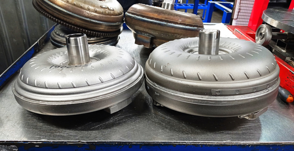

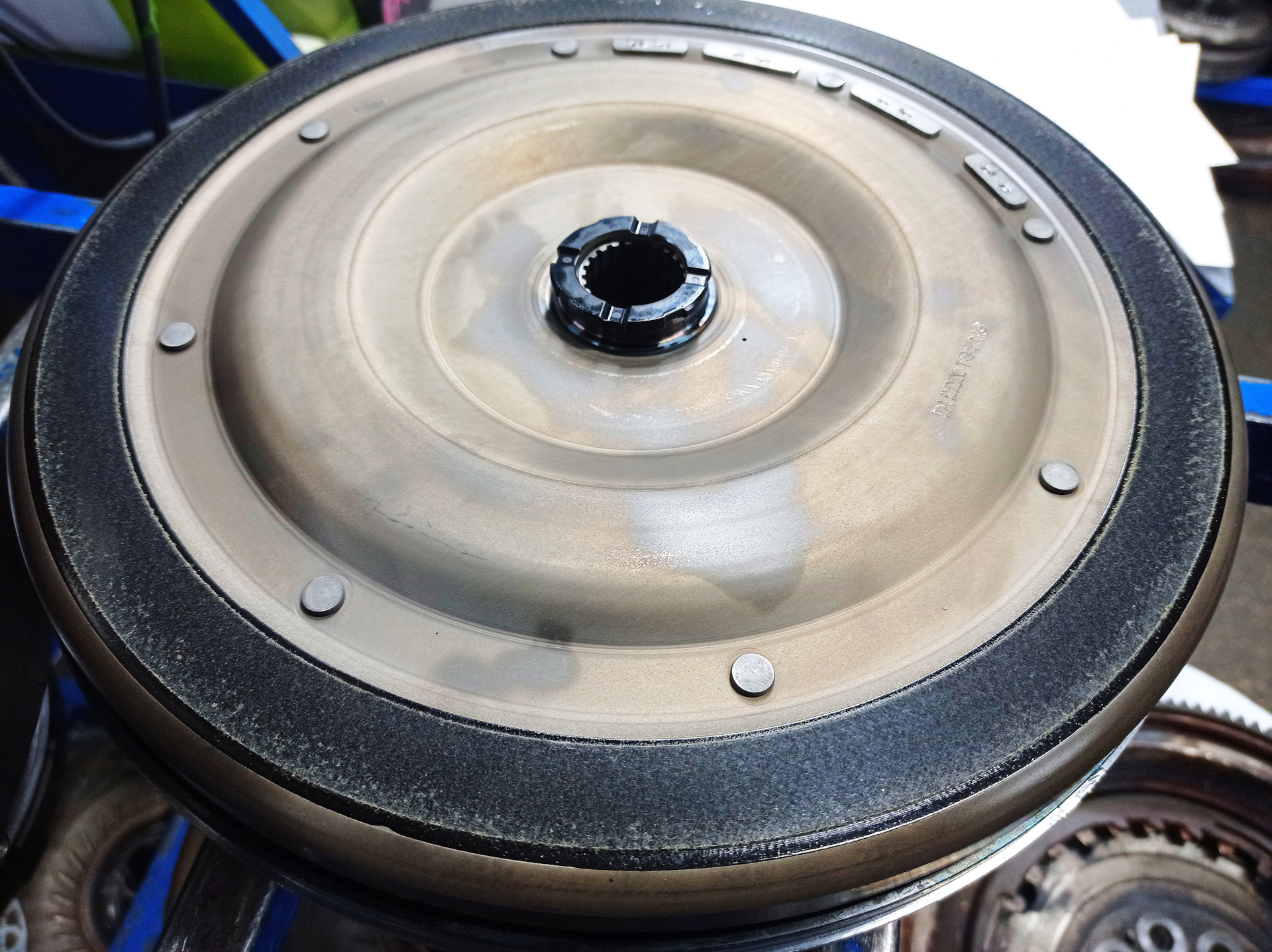

Есть два основных типа бубликов использующихся на этих АКПП.
Первый — это простая версия, аналогичная 55/50 с фрикционной накладкой приклеенной к поршню. Второй — очень интересный и довольно большой бублик с полноценным фрикционом блокировки для большой мощности.
Каждый из видов имеет свои болячки, но большинство схожие.
1 Ступицы насосных колес страдают только при масляном голодании.
2 Верхний подшипник является больным местом на более слабых версиях
3 Обгонная муфта страдает на слабых версиях не много чаще.
4 Фрикционная накладка может ходить до 300к при правильной эксплуатации, но скорее в сего на 150к ее придется проводить. Фрикцион на мощных версиях на 200к придется скорее всего просто заменить на новый.
Обязательно обратить внимание на износ поршня.
Критический износ встречается редко. но бывает и такое. Пару раз еще слышал про оторванные лапы крепления и выгнутые поршня, но это слишком гоночные истории ))))

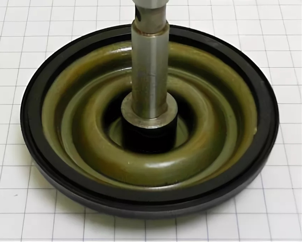

Нажал кнопку. А где у неё поршень?
Алюминиевый в случае версии с фрикционами
Я немного неправильно задал вопрос.
Хотел узнать, какая деталь АКПП называется "поршень", и главное — какую функцию выполняет.
Поршня есть в самой АКПП и в бубликах. В трансформатора они выполняют функцию включения/выключения блокировки. В АКПП смысл похож, помогают включать определенные пакеты фрикционов.
Это то же самое, что актуаторы, правильно понимаю?
Ну можно и так сказать. Вот например поршень тормозной ленты 5р55
Auchentoshan
А вот поршень бублика тф80
