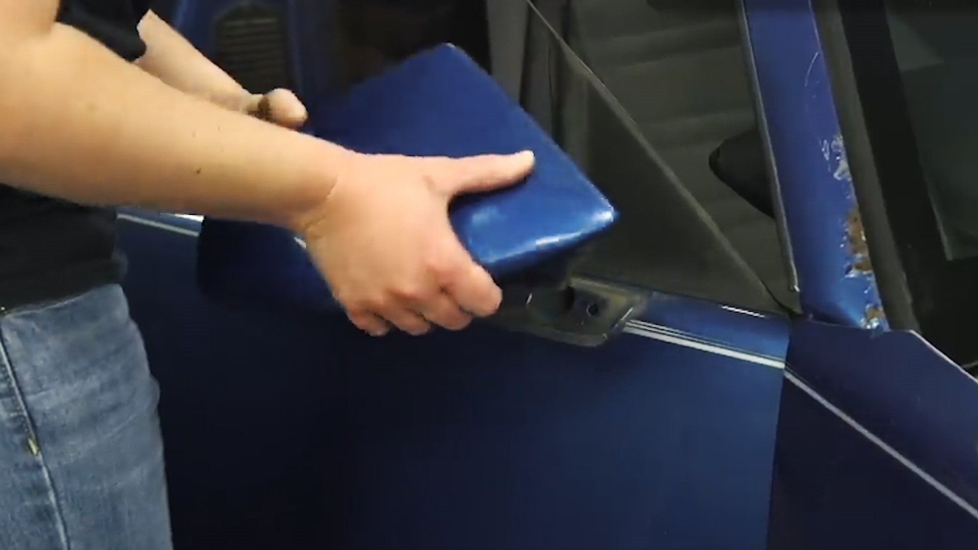

Прежде чем начать ремонт вам необходимо: снять всё навесное оборудование с кузова или детали: бампера, ручки, зеркала, фары или другие осветительные приборы, это даст вам свободу в работе, качество работы и аккуратность в работе и отличный конечный результат. Тщательно вымыть автомобиль включая скрытые места в виде колёсных ниш и арок.

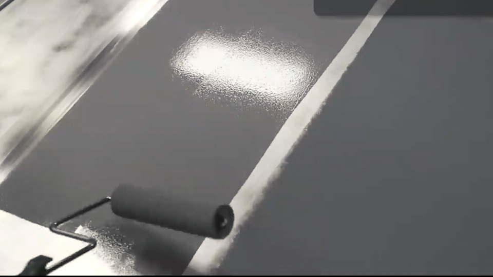

Наносим 1-2 слоя грунта с паузой между слоями 15-20 мин или до момента стойкости на отлип, валиком слоя получаются несколько меньше, около 25-35 микрон, потому желательно 2 слоя которые можно наносить крест на крест. Окунаем валик в грунт и предварительно обкатываем его по лотку с целью равномерного пропитывания валика грунтом, затем немного катаем его по полоске мелованой бумаге (не газеты) с целью еще большей равномерности распределения грунта по валику.
После нанесения слоя необходимо пройти всю поверхность валиком еще раз не оказывая на него никакого давления, тогда ваша поверхность получится гладкой и без дефектов.

ВНИМАНИЕ! Это специализированный продукт!
Автор напрасно обобщил возможность покраски валиком.
Такой способ подойдёт только для материалов, обладающих свойством "самовыравнивания" при высыхании.
Многие ЛКП не обладают таким свойством, и окраска валиком превратиться в перевод материала, сил и времени.
