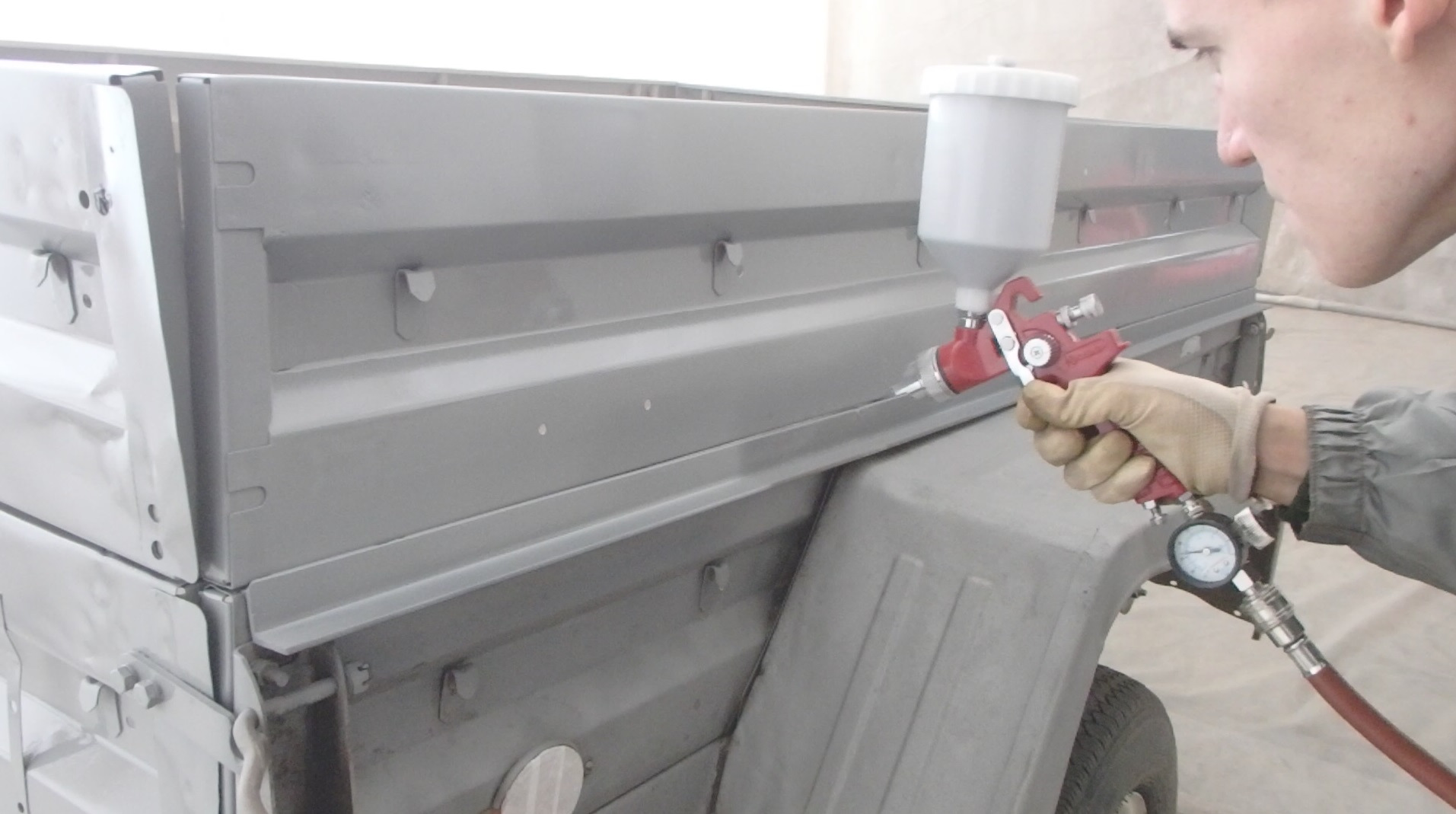

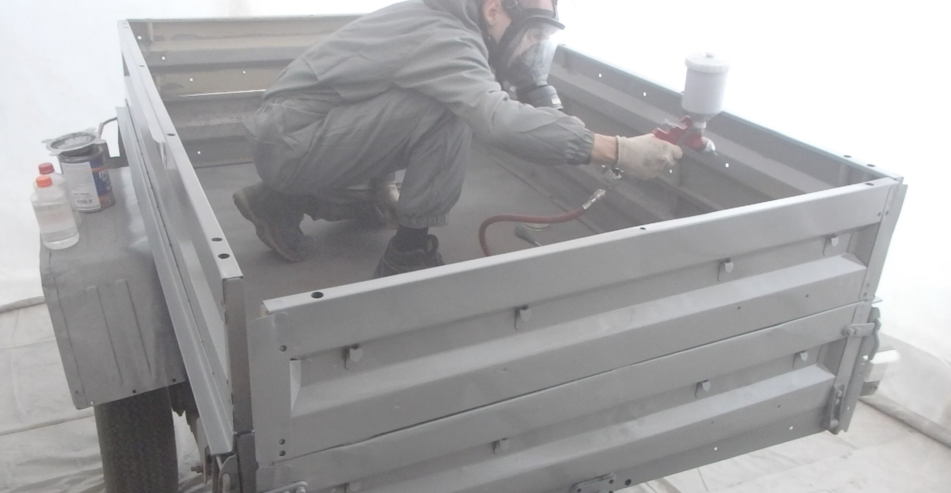

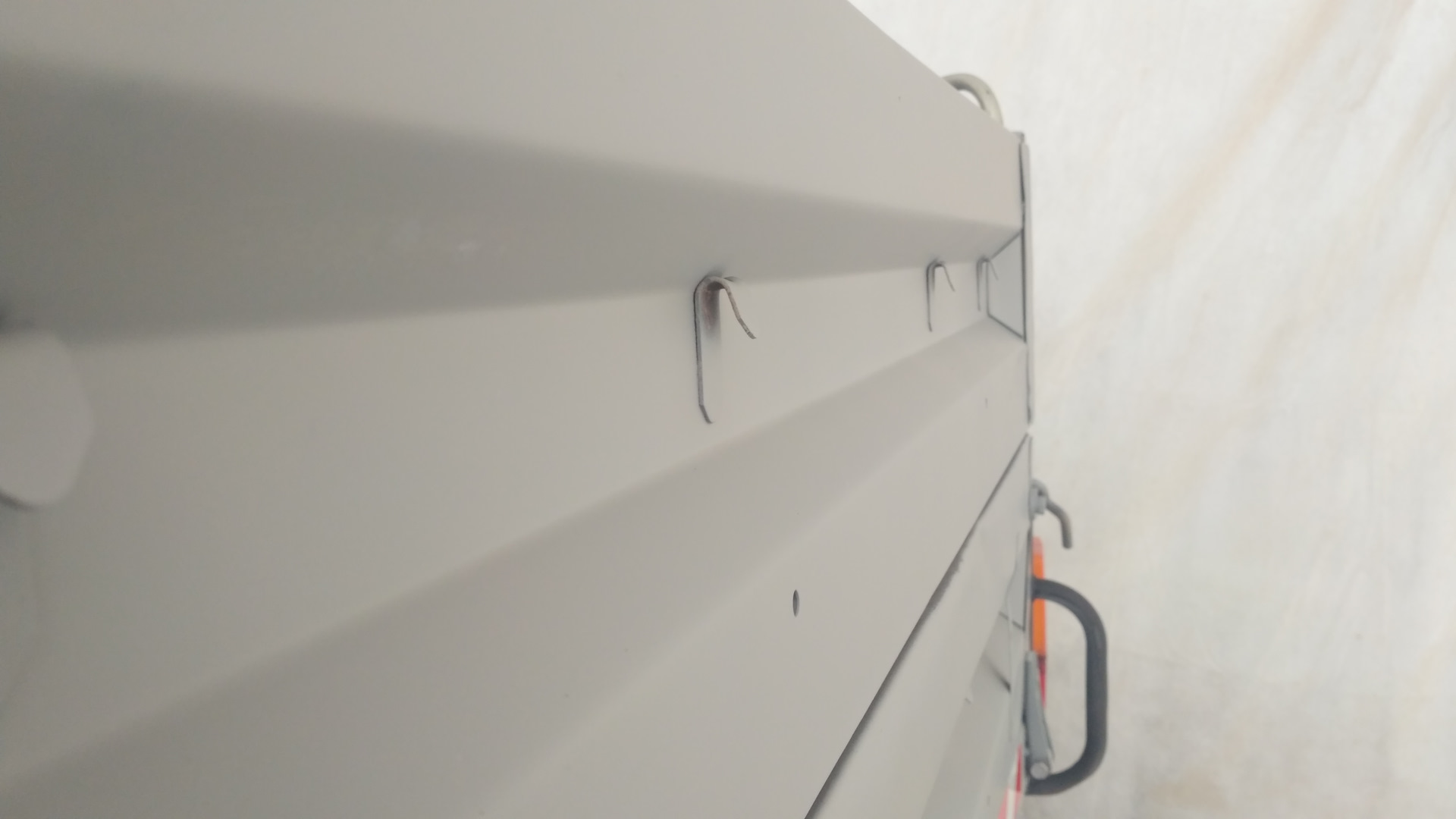

Раньше у нас не было ни нужды, ни возможности производить покраску чего бы то ни было при помощи пневматического инструмента. В быту обходились валиками да кистями, а во время технического творчества в ход шли обычные аэрозольные баллончики.
После покупки компрессора очень захотелось хоть разок побывать в шкуре автомаляра. Видел со стороны, как происходит процесс профессиональной покраски, и зрелище это для меня было завораживающее! Немного посмотрел на работу маляров в сети, чуть-чуть намотал на ус, начал выбирать свой первый пистолет и… почувствовал себя ребёнком перед каталогом игрушек. Ну либо вороной над полем блестяшек) Блин, какие же они классные! Есть в этих инструментах какое-то своеобразное изящество! Но нельзя терять голову. Рациональная сущность победила и сформулировала такую мысль: «Ты пока не знаешь, понравится ли это тебе, сможешь ли ты качественно работать таким инструментом, может это вообще не твоё?» Поэтому дорогой и шикарный Walcom Slim Kombat я отправил в закладки браузера, с надеждой, что малярка меня всё же зацепит и равнодушным не оставит, а отечественный очень бюджетный ЗУБР МАСТЕР МХ 250 купил как пробник, для опытов над своими руками и глазами. Многие советовали Voylet, но я решил поддержать наших. Иллюзий на его счёт никаких не питаю, об изделии ничего кроме написанного в инструкции не знаю. Обзоров нет. Может находка, а может им гвозди только забивать. Посмотрим.
Подопытный – старый, только что отпесоченный двадцатилетний прицеп (подробно о пескоструе читайте тут). Материал – быстросохнущая грунт-эмаль по ржавчине из строительного магазина (прицеп всё-таки). Если что-то в моих действиях точно не правильно, напишите мне об этом, пожалуйста. На регуляторе 3 Атм, бачок заполнен на ¾, температура воздуха в шатре 0С (это прям вообще никуда не годится или допустимо? при условии, что компрессор стоит за стеной в соседнем отапливаемом помещении), в распоряжении 1100 литров в минуту на выходе и дюза 1,4 мм.

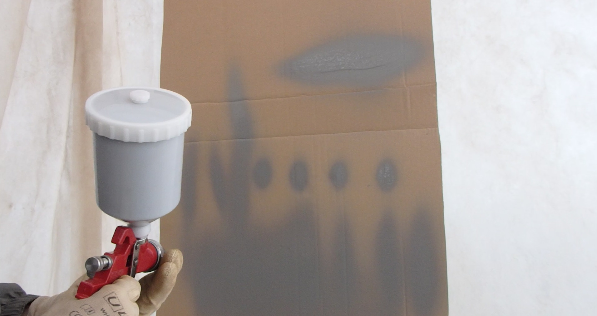

Потренировался на картонке, разобрался с подачей краски, с размером и ориентацией факела. Для чего внизу регулировка подачи воздуха? Сделал вывод, что нужна для работы без манометра-регулятора на краскопульте. Возможно ошибся, но открыл её на полную. Начал и сразу же ошибка. Заливая бачок в первый раз, забыл, что нужно использовать сито. Но кусок чего-то через несколько минут напомнил, забив сопло. Слил, промыл, процедил, офигел. Это в любой краске столько мусора?! Продолжил, победил. Нравится) Walcom Slim, иди ко мне (нет, рано)! Хорошо, что снимал процесс на видео, это позволило увидеть, что всё «намотанное на ус» месяцем ранее куда-то «размоталось». И пистолет относительно поверхности держу не так, как учили, и как переходы кладу – никуда не годится (я их практически не видел, т.к. окрашиваемая поверхность и краска одного цвета), и шланг барахтается где ни попадя. Ну да ладно, понял, принял, в следующий раз реабилитируюсь (но это не точно!).

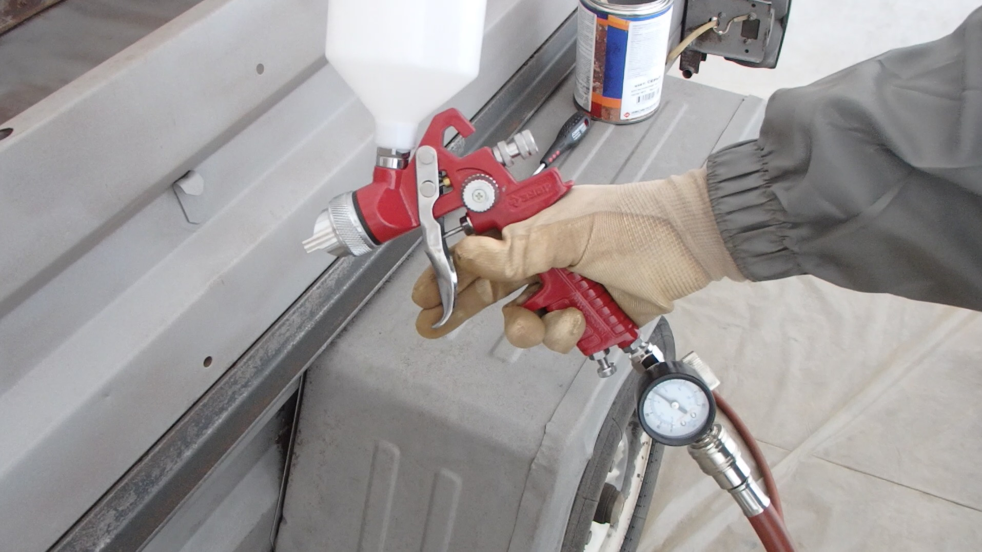

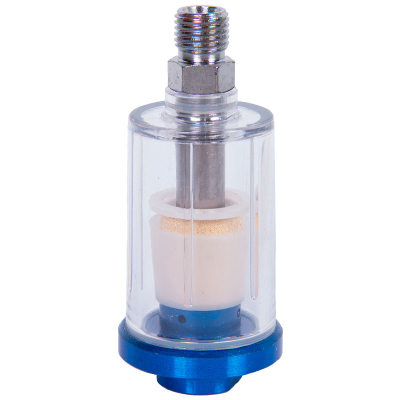

Подтёков не наделал, но пистолет иногда плевался. Влагоотделитель не справляется? WIEDERKRAFT WDK-7840. Заявлено 3000л/мин.
Нареканий у людей на него не встречал. Может быть, чтоб он в принципе не рабочий был? Подскажите.
Вернусь ли я к баллончикам? Ну уж нееет) Это другой уровень, и его надо взять. У нас тут -Шах- делается, буду потом сам его красить. Ну что, примете в свои ряды?) Буду заходить на вас посмотреть да себя показать. Покритикуйте.

Приветствую тебя (увидел в тебе меня, полного любопытства в самом начале))) много критики было в тот момент, как и у тебя сейчас в комментах, смотри…:

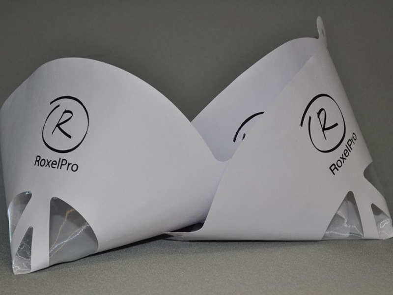

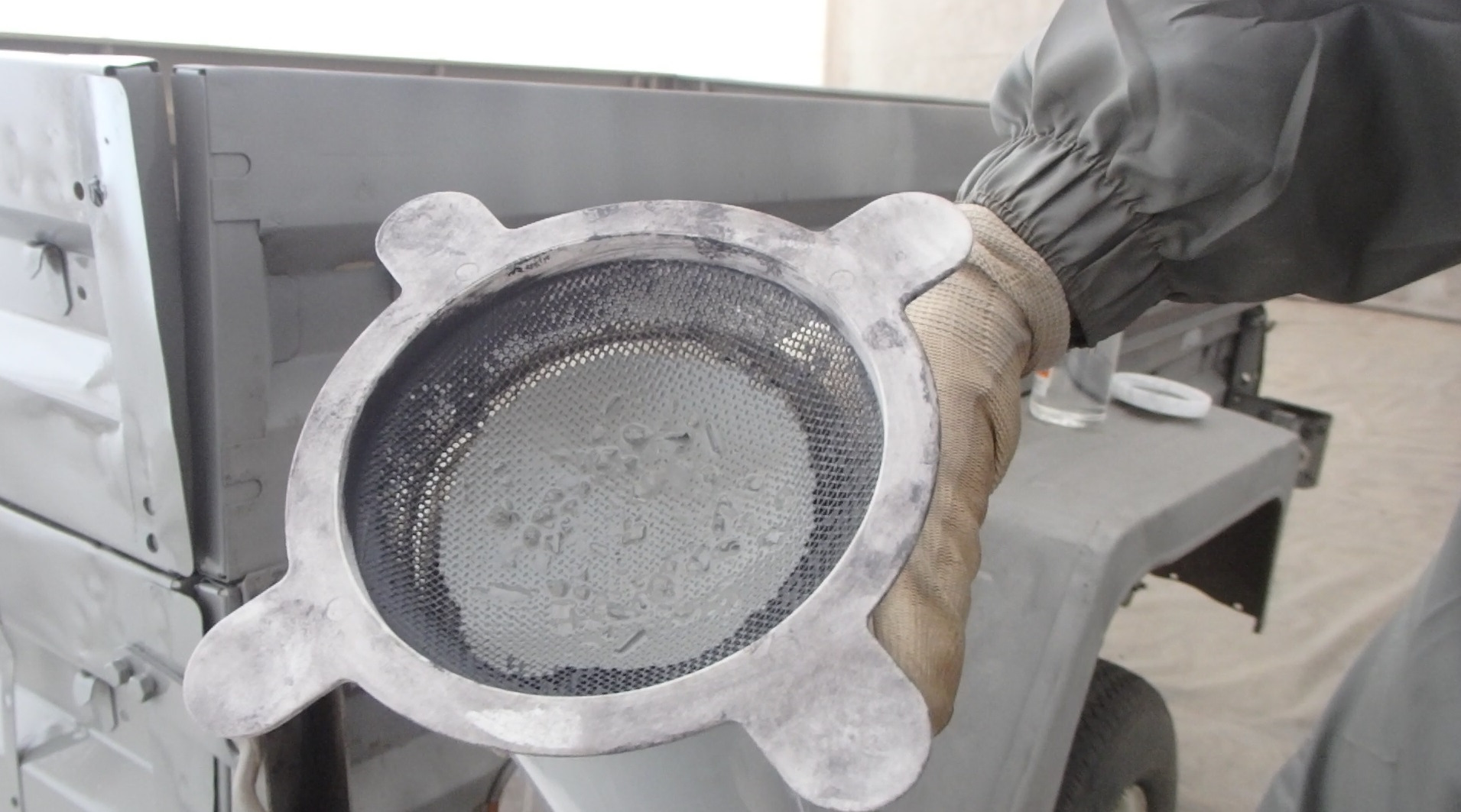

1. Сито! оно идет 125 и 190 микрон, для твоей краски по ржавчине вполне подойдет 190 микрон…это обязательно, не спорь.
2. краска густая как мне показалось…
3. наверное должен быть п1. и главный, где маска КАРЛ?! если хочешь дальше познавать это дело, обязательно купи полумаску, 3м или джета., вполне годно будет и предфильтров побольше.
4. отпесочено так себе
5. надо было использовать первичный грунт перед эмалью
6.могу долго продолжать, но если хочешь научиться этому делу, стукнись в личку, добавлю тебя в группу ватсап, где уютная атмосфера и много хороших специалистов, которые онлайн тебя подготовят к покраске и помогут советом бесплатно, 4 года я там состою, и скажу тебе очень рад, что познакомился с парнями там)))
Спасибо за советы)) Маску я потом всё-таки надел, когда внутрь прицепа залез. На видео можно разглядеть, какую использовал. Песочил тоже первый раз, купершлак заканчивался, поэтому долго на одной точке не задерживался. Дам знать, если решу к вам в ватсапе присоединиться)
а вы не думали что пистолет мог тупо плеваться потому что вы СИТОМ для муки краску фильтровали? а не нормальными фильтрами-ситечками для малярки)
Не думал, потому как это малярное сито)
серьезно?))) малярно ШТУКАРНОЕ скорее…сударь.не позорьтесь в век технологий…если нет возможности за 5 р купить ситечко…то возьмите у жены порванные колготы, и то будешь лучше.чем ЭТО. И сравните со своим ведром.размер ячейки у стандартного мадярного ситечка на 190 микрон (а есть и меньше размер для лучшей фильтрации))
А что мне позориться, оно шло в комплекте с Бошевским электрическим краскопультом)
аа.ну тогда понятно).А чего им не попробовали?))
У Бошевского бешенная производительность, он для отделки покупался. Ту литровую банку, что для прицепа покупалась, он бы за пару минут выдул на борт и покраска на этом закончилась бы

Плюёт от того, возможно, что подача воздуха прекращается раньше чем подача краски. Надо резче отпускать курок. Ты какой то зажатый. Представь что пишешь матерное послание соседу на заборе и он может выйти вот — вот. Еще всегда перпендикуляр, потомушто. Должен быть. К плоскости поверхности. Уголок внизу вообще снизу не прокрашен, ребра жесткости тоже. Зацепки для веревки тоже. Торцы бортов. Подача больше, краска жиже, махай быстрее. Больше времени на перекуры останется.
Как при отпускании курка подача воздуха может прекратиться раньше подачи краски?) А как крючки и внутрянку П-образных элементов прокрасить — я вообще не представляю пока)
Ни как. Я про подачу
Вот и я думаю, что никак
Вот тут есть. bit.ly/37iq6bl
Bagaul13
очень просто ) воздух является движущей силой краске.и подается ДО бачка.) а краска идет по сути самотеком, дальше думаю сам догадаешься…а то что плевалось.не в каком курке тут не дело.ни в отпускании оного или еще что.плюется потому что материал не отфильтрован раз, и то что недостаточный объем подаваемого воздуха.два, значит или компрессор дерьмо, или вы давление выставили неправильно.выставляется оно на нажатом курке…и не должно падать .а если падает то естественно.объем тупо уменьшается потому что ему неоткуда браться.компрессор не выдает
Насчёт неотфильтрованного материала — возможно. Во второй заход фильтровал и плевков не было. Давление 3 Атм выставлял на нажатом курке, это хорошо заметно на видео. С компрессором проблем точно нет. Ресивер 500 литров, 1100 литров на выходе, новый.

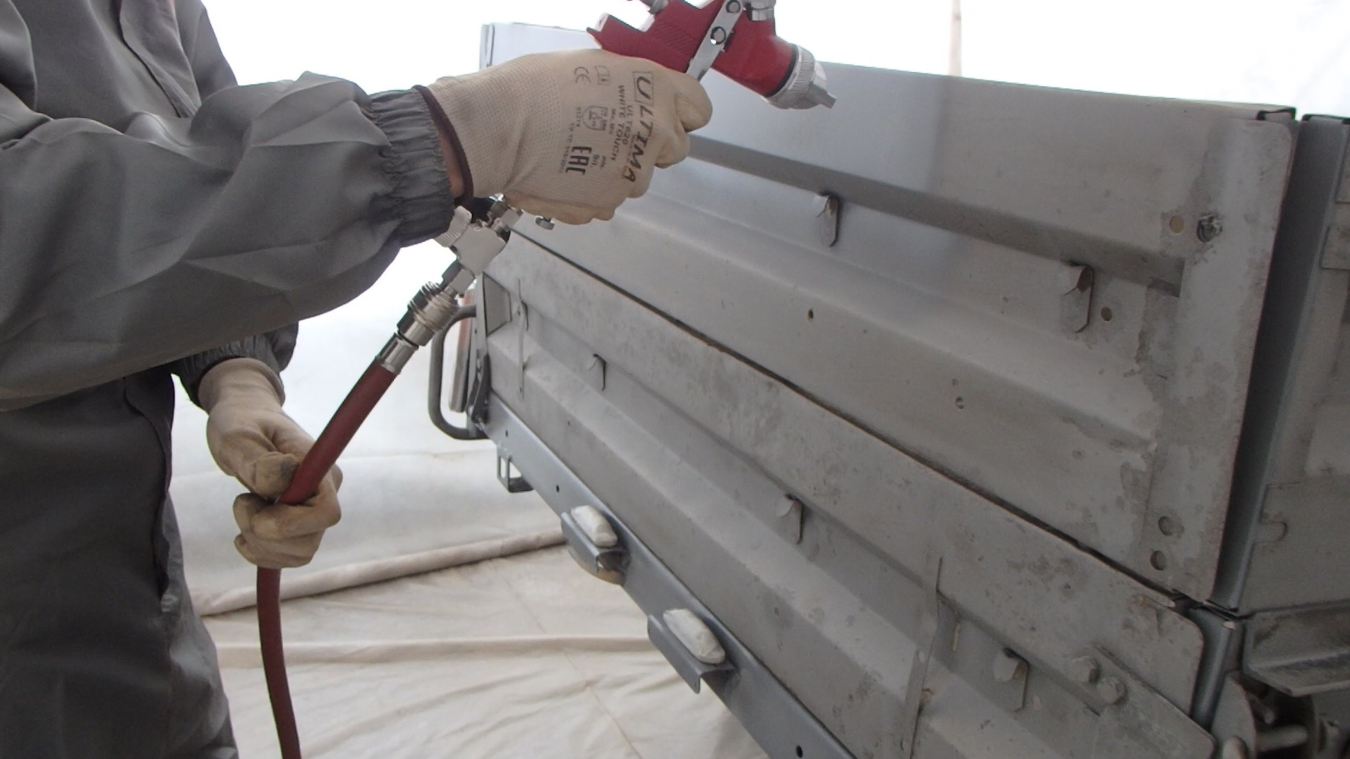

регулировка внизу как раз для таких случаев; манометр в топку — винтом ставишь расход так как по ощущению считаешь более правильным. Это имхо не спутать ни с чем — если мало — он плюет или слабо брызгает с каплями. Если много — то все летит вокруг, на тебя, куда угодно только не на деталь
А что ж тогда спецы с манометрами красят? А в некоторых топ-пистолетах они и вовсе в комплекте идут
на то они и спецы — там надо помнить какая эмаль и как себя ведет в разных пистолях при разных температурах и т.п. натягивается-ненатягивается, песочит не песочит. А прицеп порасить тут думать особо ненадо — материал идет, не течет, — и норм значит

Грунтуют без манометра, с манометром удобнее раскладывать правильную шагрень на лаке или раскладывать сложную базу без облаков… Но это уже слишком профессионально, а так все давление по факелу выставляют.
Я выставлял на манометре давление, рекомендованное по инструкции к краскопульту, вещи о которых вы говорите, пока слишком сложны для меня)

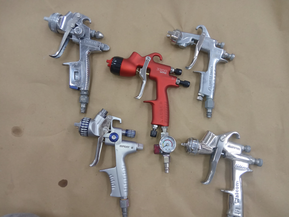

Красавцы! Sagola — вообще что-то! Сложно представить более красивый инструмент) Если есть люди, которые купили такой и не занимаются покраской, то их можно понять)
красивый ВОТ…а то…а то ремейки себе же подобных))
Красивый. Но те, что выше, хуже от этого не стали)
не стали) но все таки все они таки разные и больше зависит от рук маляра, какие то промахи инструмент вытянет и сам)
Ничто не сравнится с Валерой))
валера сам полнейший клон древнейшей саты) Но 827 все таки будет намного лучше того.подарка к электропульверизатору бош))

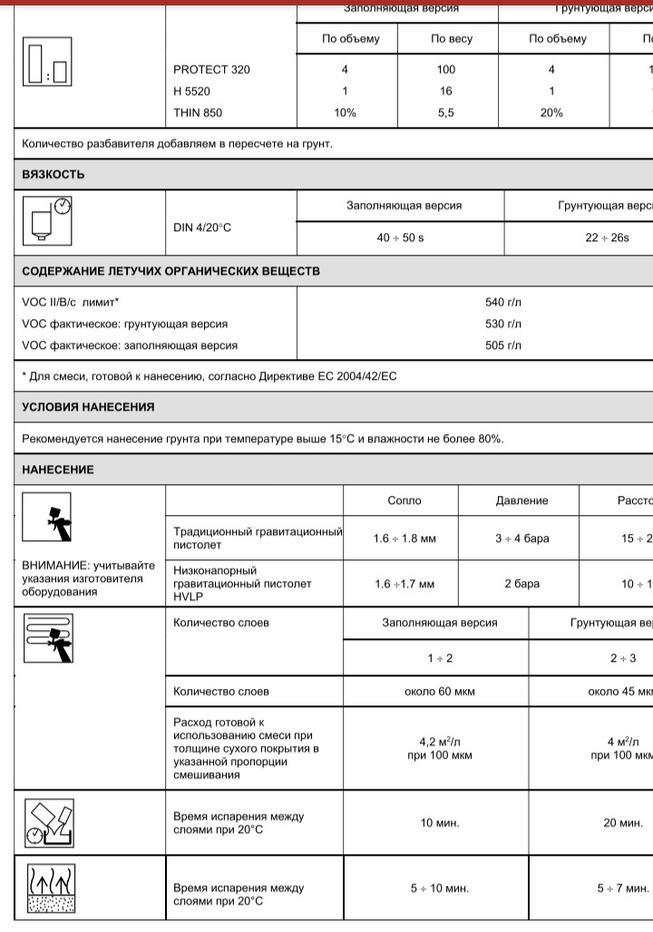

Купи вискозиметр. он недорого стоит. и устанавливай вязкость путем разбавления так:Грунт-20-22 сек. база-16-18сек. лак или акриловая краска-18-20 сек. Грунт лучше дюзой 1,7 для этого докупи комплект 1,7 на этот пистолет. По сути это тот же Вольет 827. С правильной вязкостью краскопульт будет работать как надо.
Благодарю за совет)
На банках с краской написан рекомендуемый размер дюзы, количество слоев и время межслойной сушки при
обычной температуре. Грунт 1,7-1,8.
Как-то так
В следующий раз присмотрюсь. Спасибо)

Ааа. Извини. У тебя перед пульвиком манометр. Повесь еще влагоотделитель небольшой и будет счастье.
Понял, спасибо!
Первое что нужно предпринять это не пользовоться этим дешманским растворителем и им подобным. Краску разбавлять по жиже и все нормально пойдет.
Уайт-спирит уайт-спириту рознь? Какой использовать?
Лучше пользоваться нитро красками и растворитель 646 нафтан если по дешману. А маслянными красками и уайт спиритом только деревянные заборы красчят.
Это и была нитро-эмаль по металлу. Время высыхания 2 часа указано. 646 тоже в инструкции прописан, я внимания не обратил.
Так ты ее уайт спиритом развел?
Да, уайт-спиритом. На этикетке указаны уайт-спирит и 646.
Понятно))) но больше им не разводи. И увидешь совсем другой рещультат. Растекаться будет красиво и ложиться без перехода и опыла.
Попробую 646, сравню)

Влагоотделитель справлялся. Конденсат со шланга шёл. Компрессор в теплом гараже. Шланг на улице. Ставь небольшой фильтр влагоотделитель перед компрессором. И ещё учти потерю давления на шланге когда выставляешь давление на выходе с компрессора. Так же фильтр влагоотделитель даёт потерю.
Была мысль, что конденсат в шланге образуется. Попробую ради эксперимента весь шланг в гараж занести, с продувочного пистолета подуть на бумагу. А на выходе из компрессора выставляю больше, чем на манометре пистолета
Может не помочь. Либо делать влагоотделитель с силикагелем. Но мне в лень и я обычно использую фильтр влагоотделитель на шланг. Как раз за него и шланг придерживаю. На него два ершика на хомуты в шланг.
Ставить такой до манометра краскопульта или после?
Без разницы. Я бы до поставил. Просто на шлангу повесил.

Какая потеря давления в кислородом шланга 9 мм на 10 метров?
На давлении 3-0.38 на давлении4-0.55. на давлении5-0,63.
Т. Е образно говоря. При давлении 3 на пекале будет 2.62?
Точно так, а на витом шланге 6мм вообще 1,2 падение на 10 метров. Поэтому не рекомендую его применять, если только колеса накачивать.
У меня манометр перед шлангом сразу стоит на пневмолинии. Всегда при 2-2.2 крашу лачу. Надо значит немного по более ставить
Ну лучше манометр с краником на краскопульт, а на компрессоре 4 установить.
У меня на компрессоре 8. А манометр с краником перед шлангом.
На компрессоре два манометра-один давление в рессивере. вторым выставляем давление на выходе с редуктора. Вот там 4 надо поставить.
