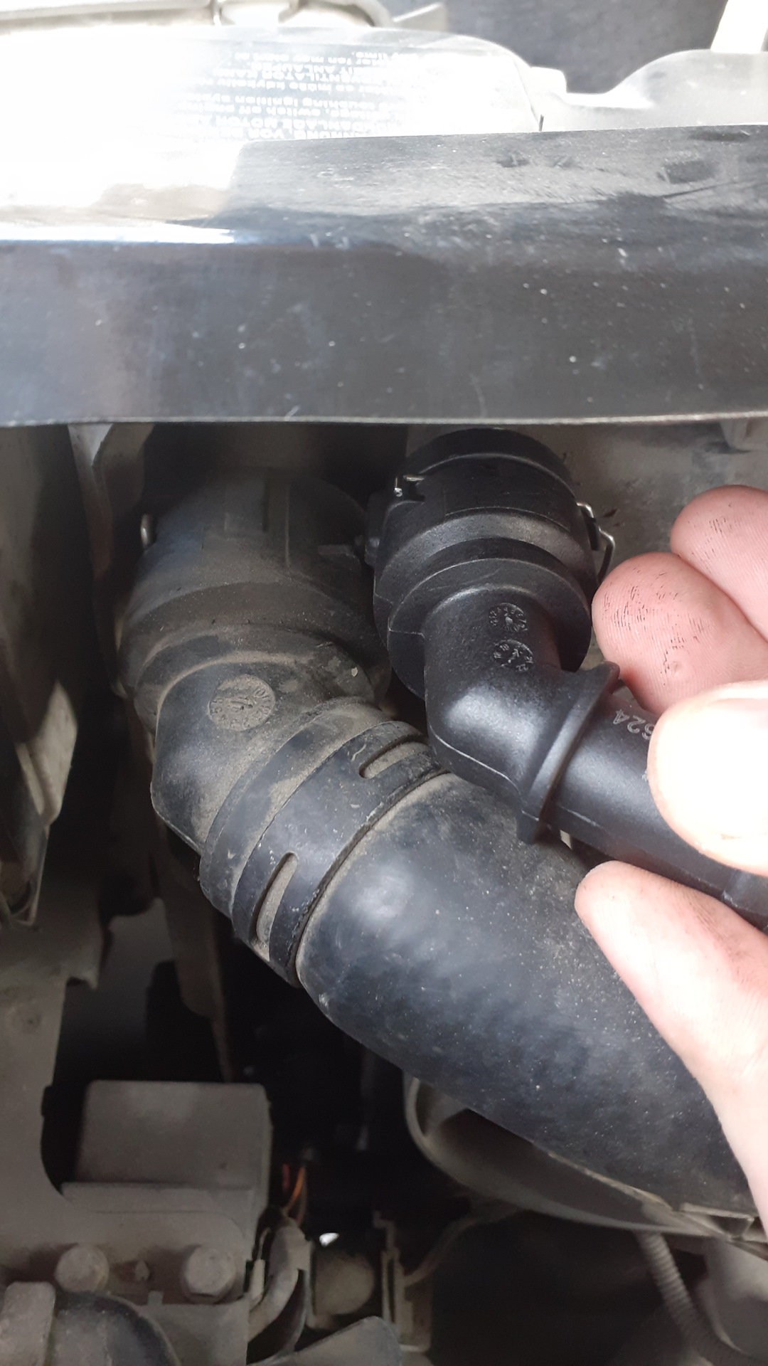

День добрый, потек флянец, владею шкодой недавно, поэтому еще мало что знаю про тонкости.Подскажите менять фланец или может там стоит какое-нибудь уплотнительное кольцо.и 2 вопрос если покупать вланец кольцо идет в комплекте?и можно ли его поменять не сливая ож?
P.S. течет только на холодную

У меня 1.4 mpi, нижний тройник радиатора слегка намокал. Поставил новое уплотнительное колечко, оригинал, стало только хуже. В итоге всё разобрал, обезжирил, посадил на виктор рейнц и пока всё отлично. С фланцем на радиатор печки сделал то же самое, т. к. такое колечко в магазинах найти не смогли. Как-то так.
Как говорится скупой платит дважды, это про меня эта поговорка, поэтому не пытаюсь больше экономить, фланец значит фланец
VAG 1J0 122 291, но я взял topran 111233 так как быстрее доставка
Спасибо, я нашёл номер на свою, уже заказал
В номер можно, а то я второй заказал, так для успокоения сверить

Менять, конечно же

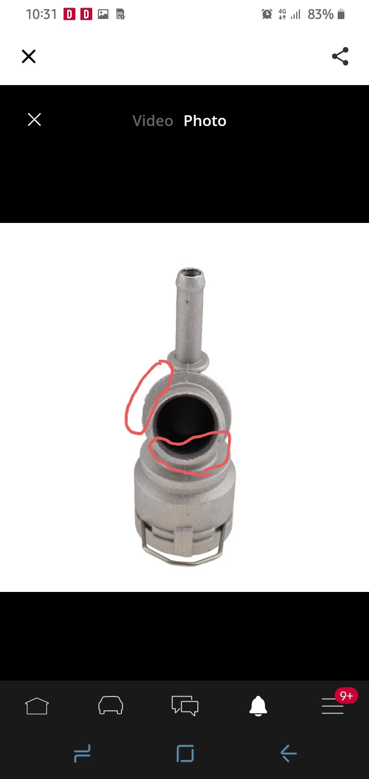

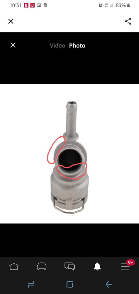

Фланец заодно поставить из нержавейки или алюминия ( говорят на Али есть весь комплект)
Бли, уже заказал обычный
Edward17771
a.aliexpress.com/_mPOFPDx качество не очень располагает к покупке,
Чего? С виду неплохо
Покупать фланец
менять на холодную!
Спасибо, а там резинка внутри?
да кольцо

Резиновое кольцо. у меня с новым радиатором шло.
А смазать его можно от рассыхания?
Оно антифризом смазывается.

НИкакой смазки. Любая смазка портит резину. Муфту берите оригинал. Заодно замените и нижний. Я про запас муфты на печку купил и кинул в машину. Они часто бывает ломаются во время движения.
