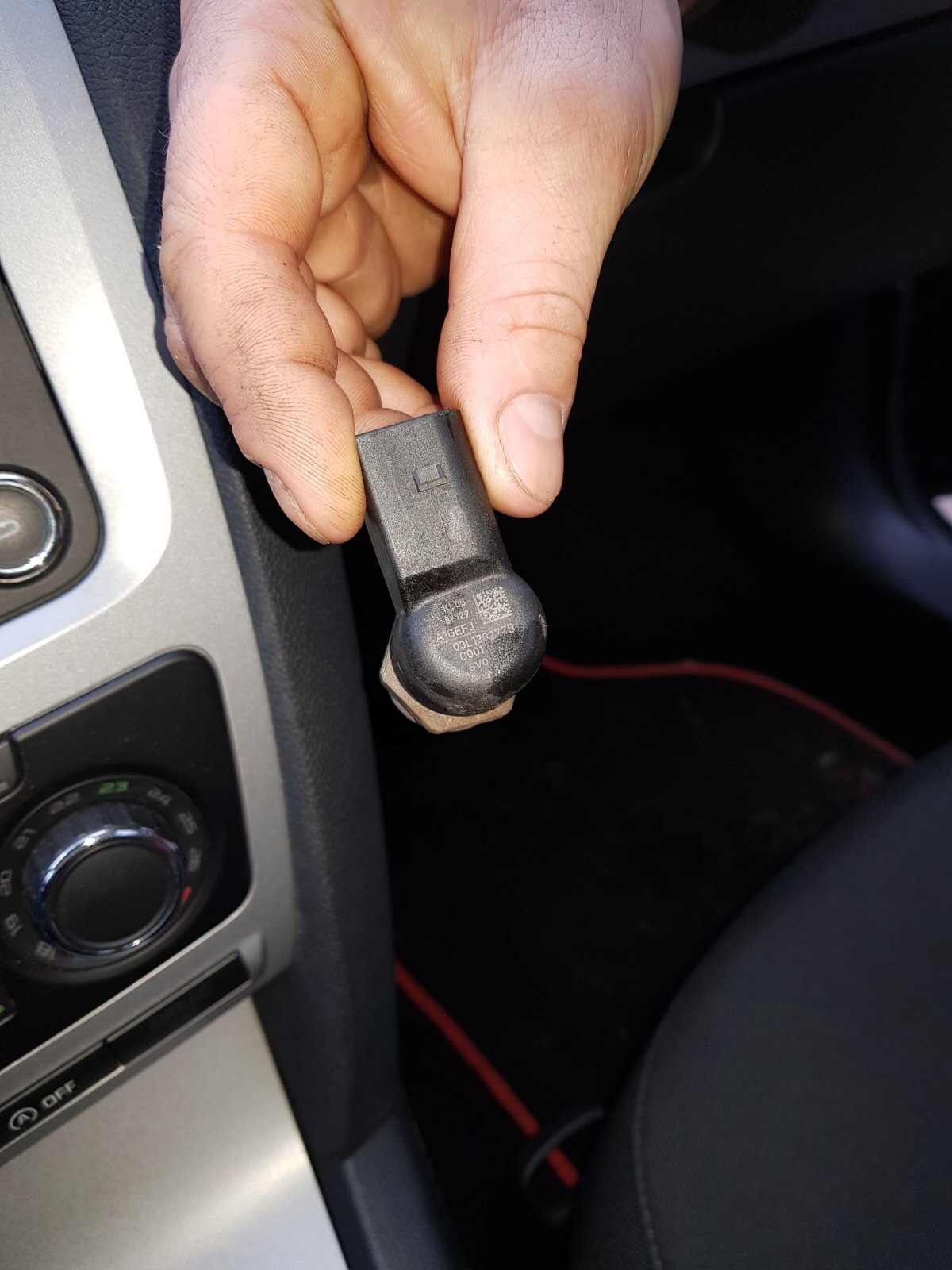

Октавия 1.6 tdi 2012
Ехал все было отлично, загорелась спиралька и двигатель потерял мощность.
Остановился- троит, диагностика показала ошибку p0204.
Перед этим на дороге был небольшой шов на асфальте, я на нем чуть подскочил и было топлива на 120 км.
У меня первый ваг, но я не могу поверить что эти форсунки 1.6 tdi siemens с пьезоелементом могут так резко бессимптомно ломаться.

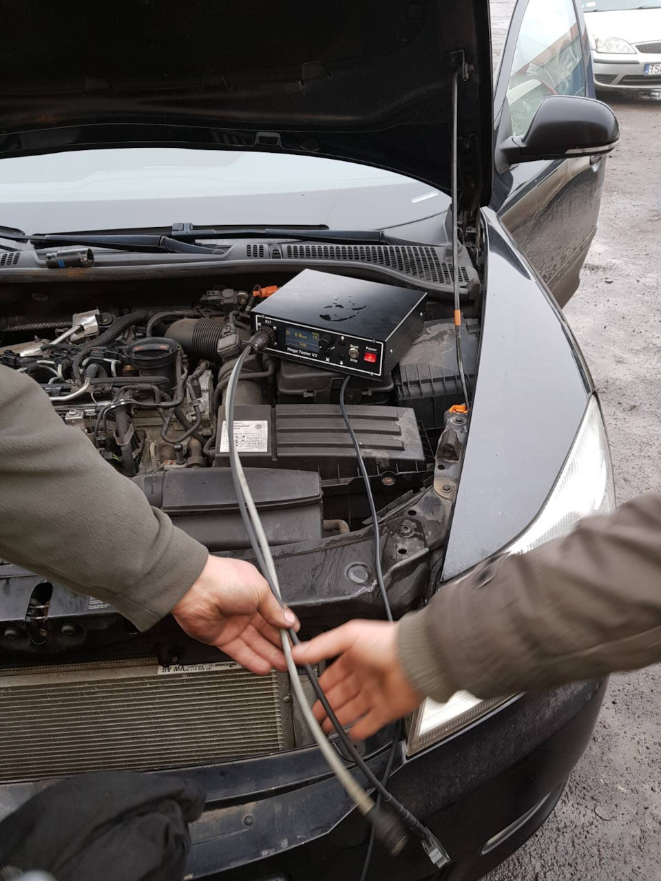

С помощьюприбора на фото- специально для Настройки пьезофорсунок заменили пьезоэлемент на 4-у форсунке и проверились все форсы, подробностей не знаю, еду за машиной.
UPD2
Забрал машину, проехал 500 км.
После замены мастер сказал, что все ёмкости в пределах допуска- ездь и радуйся.
По цене решение такой проблемы ~100$.

У меня 1.6 tdi .была похожая ситуация. Это умер пьезо. Верхняя часть форсунки.
Или менять форсунку или електро часть. Если что у меня осталось после покупки новых форсунок.пиши в личку.
Главное чтобы сервис на бабки не киданул!
Просто все пытаются ремонтировать ети форсунки, а ремонтировать нет смысла, проще б.у или новую. Потому что електро часть остаётся старой.
Мой совет, кинь на стенд форсунку, если все нормально, меняй електро часть и горя не знай )

Я менял електро часть в сборе, она просто снимается. Это пластиковая часть куда вставляется фишка. На ней код указан.
не понял, а как снимал, откручивал гайку?
Да, отпустил слегка, и потом верхнюю часть открутить
это с новых форсунок или б.у? а почему не поменял полностью форсунки?
Я 3 новых форсунки за пол цены выцепил, а старую котора накрылась решили сделать, так как показатели на стенде не хуже новых.
А менял потому что горе мастер заклинил мне 4 форсунки и доказивает что прошивка слитела )
разобрал форсунку, генерируется новый код (тот что на ней), стендов таких в украине не слышал у кого есть, настроить правильно может только производитель, потому и новые продают с обменом на старую

Тоже внезапно умерла форсунка(Р0401). Заменил на восстановленную. Где то читал, что перед"смертью" изменяется параметр емкости пьезофорсунки. Теперь периодически контролирую ВАСЕЙ емкости форсунок.

Могут очень даже резко. Тем более я сомневаюсь что ты их снимал и проверял слив в обратку. Они все могут работать вне допусках и по работе двигателя особо не поймёшь. Нужно на стенд везти. Советую все 4 проверить
Для начала проверь на разрыв в цепи питания.(жгут, фишка на форсе, сопротивление, ну и т.д.) потом уже форса сама на дефектовку.
