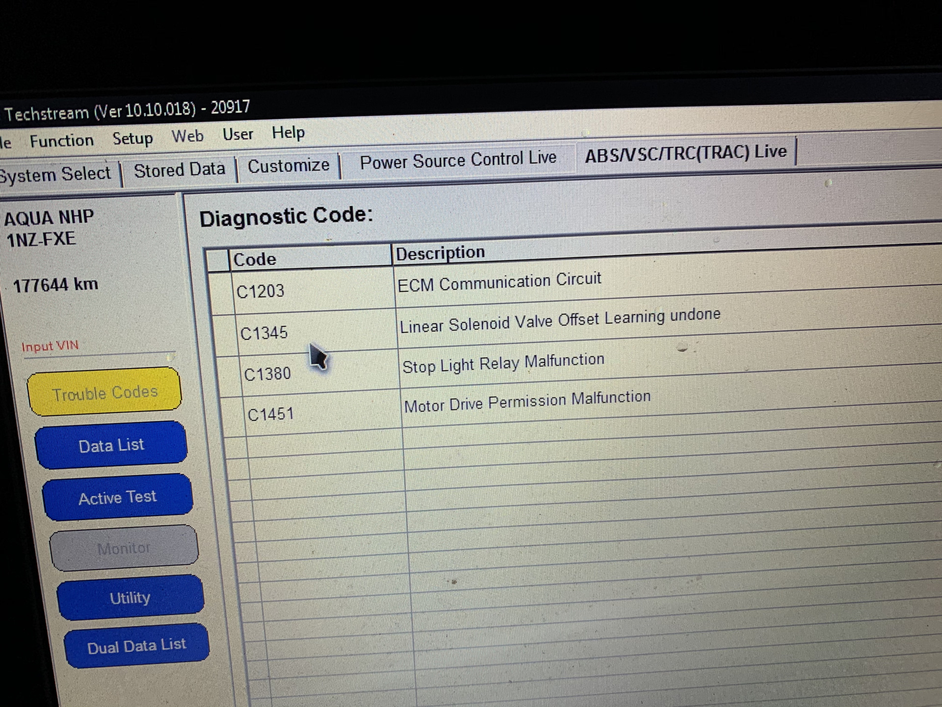

Купил авто, Тойота аква, на щитке приборов вырваны диоды трк абс и восклицательный знак, сейчас все это восстанавливаю подскажите куда копать и где искать, помогите пожалуйста
Сто касается ошибок c1203 и c1345 Сбита калибровка линейного клапана АБС. Его скорее всего меняли, вместо того, что бы калибровать сканером, прокачать тормоза воздух удалить процедурой air blending. Код c1380 неисправность реле управления стоп-сигналами лечить и калибровать. Если неисправность c1451 не удаляется, неисправность самого линейного бустера
Сначала прокачай тормоза, потом обнули ecu. Проведи заново инициализацию. Если не поможет, или процедуру не удасться выполнить, то смотри: 1. реле, 2. фишку буспера на предмет повреждений и наличия воды, 3. проверяй проводку.
