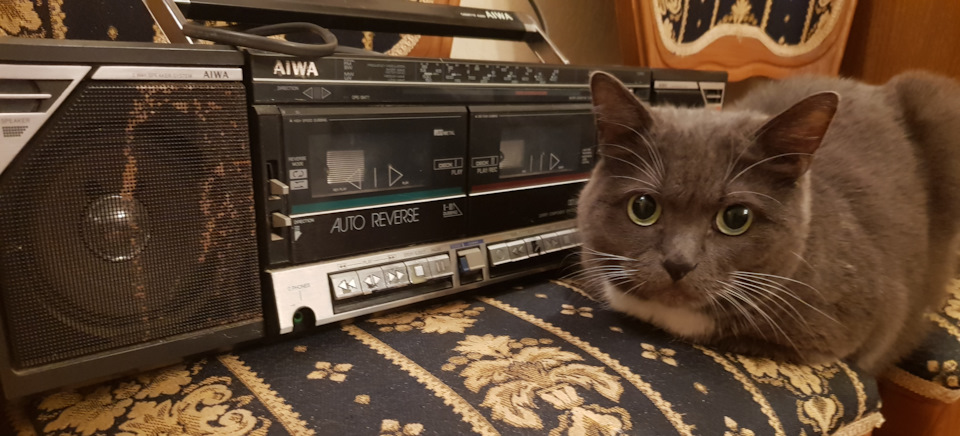

В прошлые выходные у меня был приступ прощания с прошлым в лице Вильмы-214С. Аппарат, надо сказать, был без проблем, кроме отсутствия возможности воспроизведения (паяльник я научился держать раньше, чем думать) и посредственного качества записи ввиду отсутствия возможности точной регулировки тока подмагничивания.
И вот прошлое снова ненадолго вернулось: после Вильмы вспомнилось про еще один кассетник, теперь переносной, AIWA CA-W40. Достал его с полки истории, послушал и снова положил туда же. А чтобы через год мне опять не захотелось взять и включить его, ну или кому-то из вас купить что-то похожее, пишу этот пост. А чтобы было веселее, давайте звать айву балалайкой.
Начнем с красивой картинки. Вот так она выглядела в каталоге Айвы 1985 года.
Любители звука сразу найдут странность в этом описании. Здесь нет никаких технических характеристик, как-то уровня искажений или частотного диапазона. В табличке в конце каталога их тоже нет. Если включить аппарат, становится понятно почему: частотный диапазон здесь грустен до безобразия, а обозначенные двухполосными колонки определенно имеют всего по одному динамику. В общем, как и балалайка, эта айва умеет воспроизводить только средние частоты.
И ладно, если бы дело было только в колонках, так ведь нет, на выходе на наушники то же самое жесточайшее отсутствие частот 11.12 кГц и выше. Прибором, правда, звучали мои разбалованные уши, а тестовым источником старые, но хорошие кассеты. Эти же кассеты, вставленные в автомагнитолу Clarion, звучали прозрачней и с присутствием верхних частот. В общем, причина №1 оставить вашу айву пылиться и дальше, это банально посредственное качество воспроизводимого звука.
Причина №2 — качество лентопротяжного механизма. Ощущение "пластмассовости" не покидает ни на миг, как и боязнь что-то нажать и сломать. Ощущаешь, что за пластмассовой кнопкой скрывается тяга, ведущая куда-то, к другой пластмассовой детальке. Недостаточно осторожно вставил кассету в правый кассетоприемник, закрыл, и все — она не дошла до нужного положения, головка то ли выехала, то ли недоехала, в общем все заблокировалось напрочь. Чудом с помощью отвертки раскрыл его, достал кассету, смотрю — прижимной валик стал как-то боком. Вернул его на место, вставил, опять все заработало. Фууух япона-мать! И да, дверца левого кассетоприемника держится на одной петле, другую сломали тоже непонятно каким образом в далекие давние времена. Возможно ли это в Вильме-214? Пожалуй, нет.
Причина №3. Внутри балалайка не экранирована. Поставил ее рядом с 4-портовой USB зарядкой, включил кабель, чтобы послушать, как работает ее линейный вход — фонит. Кабель-то не самый плохой, я знаю. Убрал на метр в бок, фонить перестало. Убрал кабель — тоже не фонит. Вернул опять рядом с зарядкой, просто включил воспроизведение — фонит опять, явственно!
Причина №4. Она очень плохо записывает. Так было изначально, это аппарат низкого качества записи. Сейчас же, по сравнению с тем, что было 20 лет назад, запись стала совсем глухая, один канал практически не слышно. Может, высохли конденсаторы? Но даже если там что-то перепаять, уверен, счастья от записанной на кассету пластинки вам не слыхать.
Причина №5. И №6. И 7, 8, 9, 10. И еще потом найдутся, и все они называются старость. От возраста растягиваются пасики (послушайте видео в конце, вам понравится!), в порошок превращается поролон, пластик трескается, железо ржавеет, конденсаторы высыхают, пайка веселеет, а кассеты, понятно, обзаводятся копир-эффектом. Ваш телефон сейчас играет на наушниках в 20 раз лучше, чем эта магнитола. И если уж очень хочется купить что-то кассетно-винтажное, купите деку начала 90-х годов, когда уже вовсю пошли микропроцессоры, Dolby HX-Pro, Dolby S, очень желательно со сквозным каналом и аморфными (это может на любителя, не стану спорить) головками. Но не балалайку :)

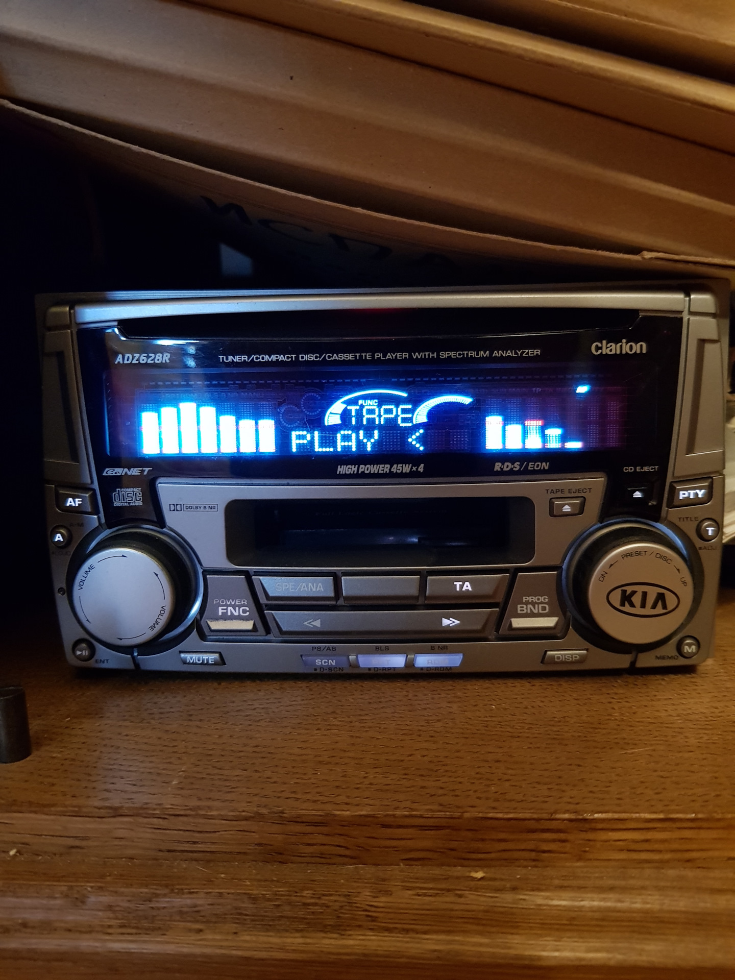

И на память видео :) Youtube вырезал самое интересное: сравнение звучания айвы и автомагнитолы 15-ю годами младше, на песне с авторскими правами, которой оказалось "Небо становится ближе" Аквариума. Ну не виноват я, что эталонной кассетой оказалась именно эта, записанная моей любимой студией Корона!

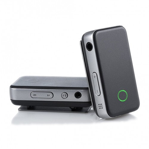

Был удивлен ( не аудиофил) звучанию вот этой китайской балалайки- подключал дома к усилителю середнячку советскому, разницы между воспроизведением с компа и с балалайки не заметил. Медведь на ухо не наступал, для 90% людей пойдет. Нескольким друзьям ставил в тачки. Одна даже FLAC читает)))

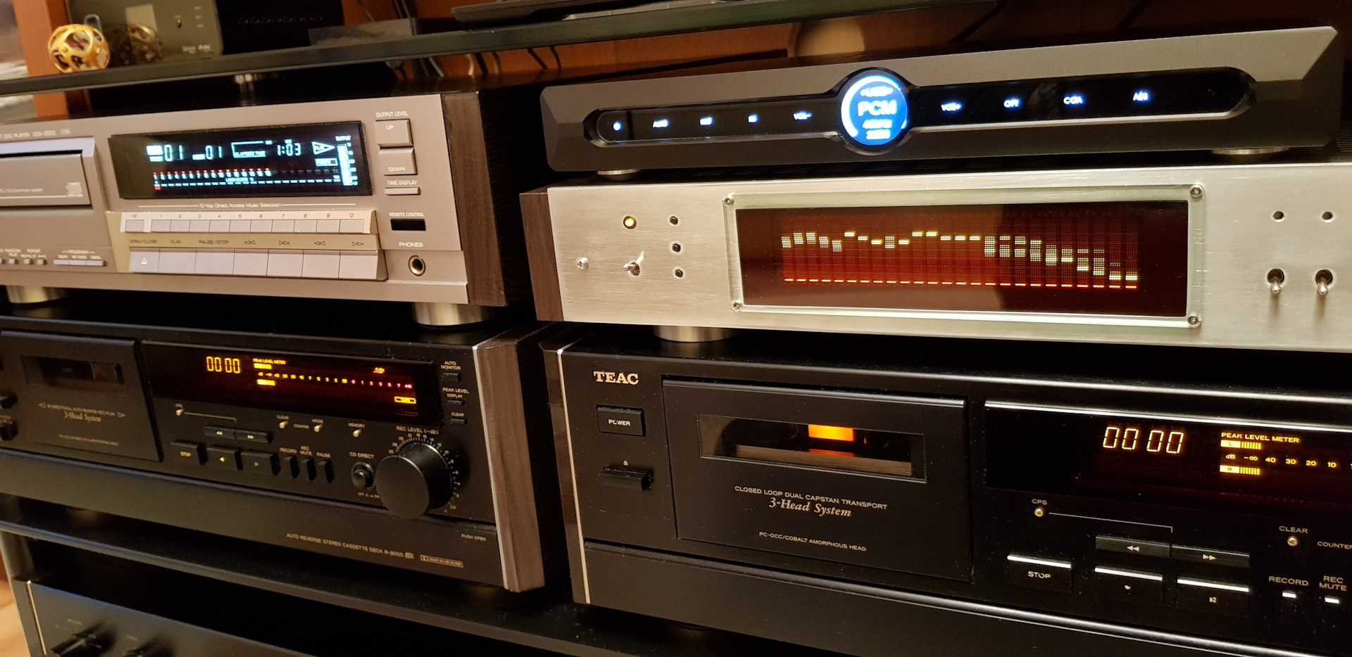

Мой сетап
Цифра:
DAC — Matrix X-Sabre PRO поток по USB с ПК через ASIO драйвер (без обработки).
CD — Yamaha CDX-2000
Аналог:
Деки — Teac V-9000 + Teac R-9000 + Viktor TD V-721
Катушечник — Олимп-004
Усь — Sansui AU D907X Decade
Акустика — Optonica CP-2525H
Вся аппаратура выведена в паспортные характеристики.
Достаточный ли у меня комплект, чтобы я мог адекватно сравнить звучание цифры и аналога?
И да — мой год рождения 1970.

по поводу вашей системы, в ней один элемент, который имеет ценность, это цап matrix, и то надо слушать, не факт, что цена соответствует звуку.
Остальное просто мебель.
Красивая, дорогая, но по моему мнению, просто мебель.
Поверьте, Teac V-9000 и даже Олимп-004 пишут с Матрикса просто изумительно!
Естественно, носители тоже играют свою роль. Новые Макселл XL-II и лента для катушечника пр-ва 2019г.
Да, это стоит денег, с этим нужно возиться… но в итоге ЗВУК, который не проигрывает (а в чем то и приятнее уху) чем цифра.

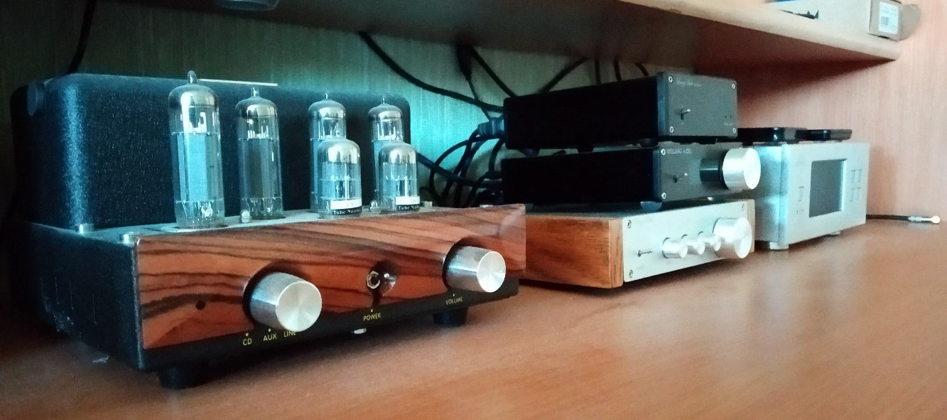

Стационар: сетевой плеер Shinrico d3,
Dac 2*pcm1792,
Ламповый усилитель Sansui fv-34c
Акустика кастомная, на базе Эстония-стерео, но сч, вч вынесены в щит.
Ну и много портатива, плееры, наушники и т.д.
P.s. 70 год моего рождения

К Sansui (великолепным японским усилителям) данный аппарат относится исключительно надписью на шильдике (к сожалению).
все с ним в порядке, и сборка и элементная база.
стоят отличные лампы Siemens. Подобранный комплект за 400$.

Правильно, я тоже против срача.
В плеере моем в принципе нет процессоров, это транспорт.
Цап отдельно, burr-brown 2*1792, тоже китайский,
в ламповике внутри вообще практически ничего нет, лампы, трансы, горсть резисторов и конденсаторов.
В принципе, то чего вы добиваетесь записывая с матрикса на пленку, я получаю с помощью цапа burr-brown и лампы. Так скажем, добавляю специй по вкусу.
Так значит наш подход разными путями приводит к одному и тому же результату.
Мы таки получаем звук достаточно высокого класса, но слегка лишенный цифровой "прямолинейности".
В моем случае проблема периодического контроля и замены расходников в источнике равна вашей проблеме контроля параметров и замене ламп в усилителе.
А коллекция flacа позволяет иметь в наличии не просто дискографии артистов и групп, и даже версии одного альбома выпущенные в разных странах и разными компаниями, с постмастерингом и без, первопрессы, и даже оцифрованные на разном оборудовании.

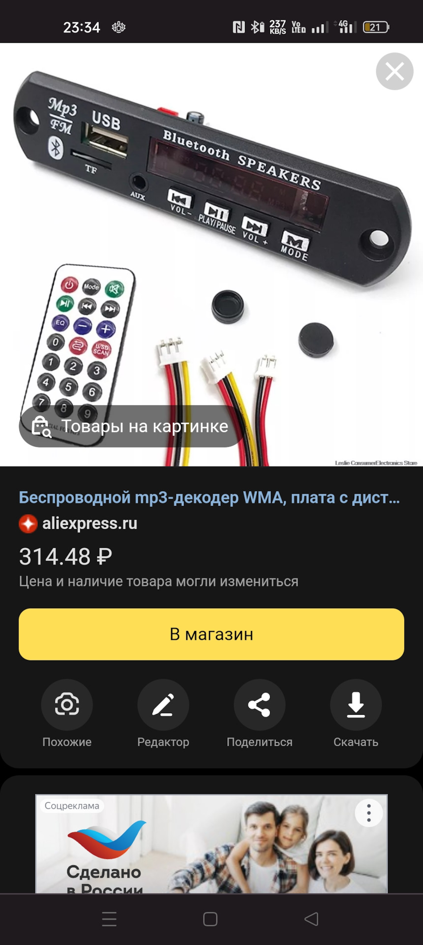

А кстати что именно вы встаиваете? Какой блютус модуль? И как?
Вот такой модуль
a.aliexpress.com/_9AKphX
Через вот такой преобразователь
a.aliexpress.com/_A9Ls57
Подключаю на вход АУХ.
А вот и причина, по которой олды цифровой звук считают мертвым.
Поставили блютуз модуль за доллар и конечно звук отстой.
Сам по себе блютуз это узкая полоса пропускания сигнала.
А система звучит так, как звучит самый слабый компонент.
Но, если в систему вживить настоящий, высококачественный блютуз-ресивер, поддерживающий высокое качество, aptX, LDAC, Вот тогда и винтаж зазвучит, и цифра окажется живой и настоящей.

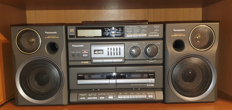

Вот пример небольшого размера прилично звучащей магнитолы- динамики 15 ватт. 40-14000 на железе. 33 ватта потребляемая мощность.
Аккурат в диапазоне частот, слышимых человеческим ухом.

Ну переносные магнитолы разные бывают. Вот эта играет лучше некоторых музыкальных центров. 94 года выпуска.
Ну так и музыкальные центры разные бывают.
А приведенный в качестве примера Panasonic лично я отнес бы к "условно переносным". Хотя есть и ещё более "условные"🙂. Но во то, что он звучит- этого не отнять.
Почему условно переносной? От батареек работает- значит переносной!
Исключительно из-за размеров.
yuriuk
Вы ещё Кобру вспомните))
yuriuk
Тоже пылится )))) только носить его …ну не очень, он килограмм 7-8 весит. Кстати, пишет он весьма неплохо.

Место моей переносной магнитолы там, где она будет радовать или мой слух, или мой глаз. А в кладовке пусть держат те, кто сам живет в кладовке. :)
Скорее глаз, чем слух :)
Это совершенно неважно. :)
Упс…🤔
