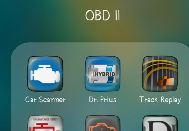

Перепробовал много всего, остановился на car scanner, читает и стирает ошибки на 30 приусе легко и быстро. Прога для андроид, иконка крайняя левая сверху

Если необходимо сделать диагностику приусу с помощью usb кабеля и ноутбука то лучше использовать Techstream. Программы которые устанавливаются на смартфон на Андроиде и подключаются к машине по блютузу челез Elm Hibrid Assistant Prius Doctor Motor Data Hybrid Car Scanner
Смотря что хочешь увидеть, если ошибки по двигателю и ввб то выше написали . Если нормальную диагностику с проверкой всех систем то нужен провод мини VCI и программа техстрим на ноутбуке
Prius Dr почему то не подключается а остальные работают да и почему то ЕЛМка не все ошибки читает

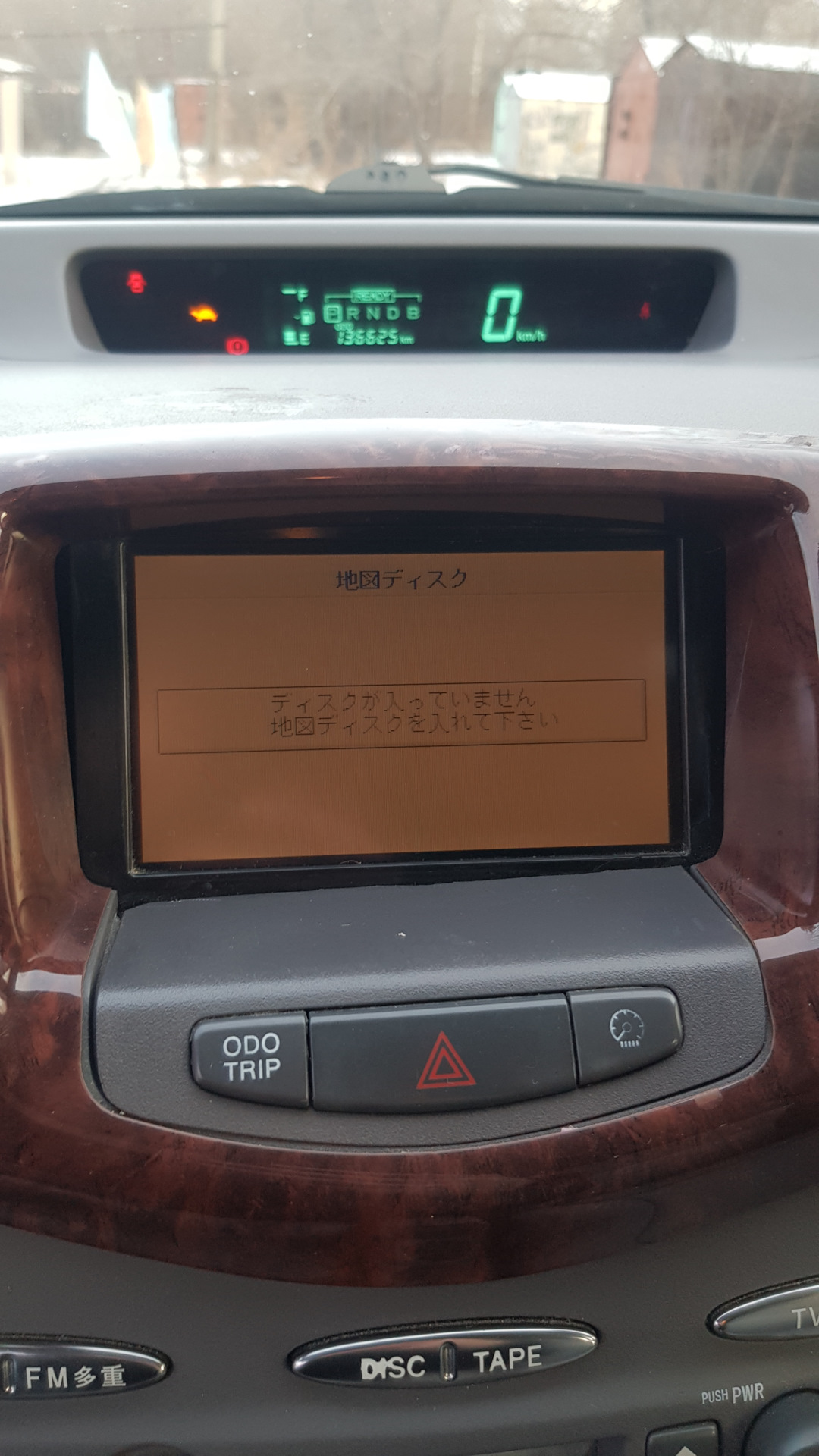

Всем привет. Столкнулся с такой проблеммой. Приус 11. Не исчезает эта надпись. Что она значит ? Кто знает японский ?)))
Друзья я 2 раза сфотал саму штуку те сканел но она не поместилась тут
Друзья вот данный агрегат))) на смартфон его не подключешь

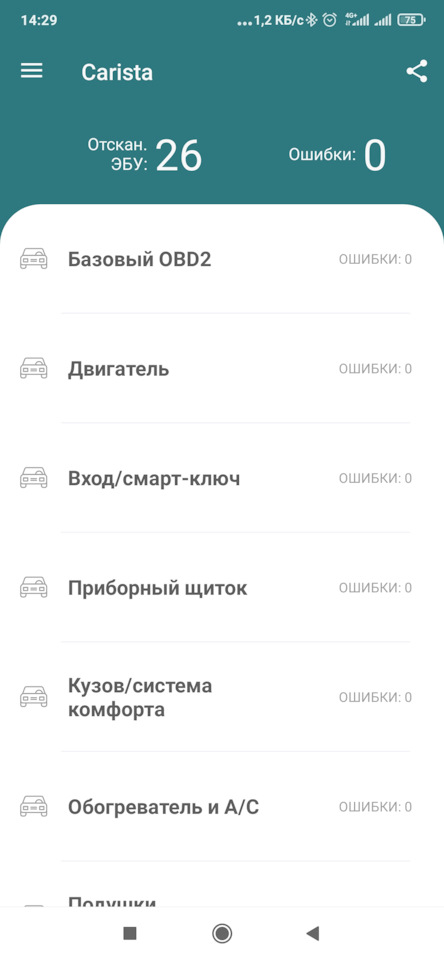

Попробуйте ещё программу для смартфона Carista.
Огромное спасибо, проверю и отпишусь
В описании к программе посмотри поддерживаемые автомобили.
Kamal757
Motor data hybrid попробуй и torque
Не подключается😏
