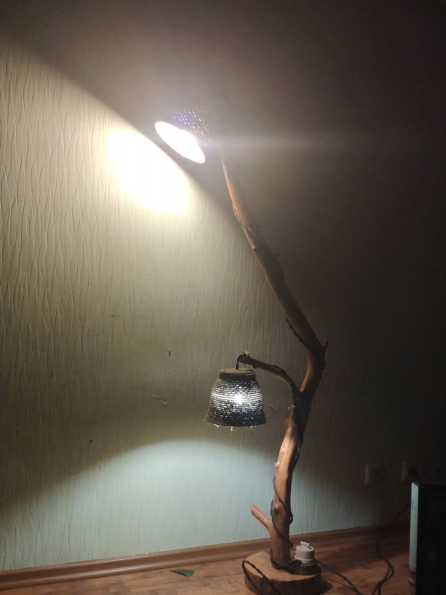

Необходимо было добавить освещения в гостиную. Освещение нужно было слабое, приглушенное, что-то по типу ночника. Для этой цели был выбран тип светильника «торшер напольный», как по мне идеально подходящий для решения задачи. После просмотра вариантов в ближайших торговых центрах и в интернет магазинах я понял, что ценник на данные изделия начинается плюс минус от 3000 рублей. И изделие за 3000 р по большому счету представляет собой металлическую палку, с не очень качественной окраской, проводом, вилкой, и цоколем с абажуром. Более-менее хорошие изделия, которые радовали глаз стоили на порядок дороже, от 4-5-6 тысяч и более. Тратить такие суммы я был не готов. Поэтому решил, что придется жить без торшера.
Но потом меня посетила мысль, что если изделие это по сути своей очень простое и как описано ранее состоит из простых компонентов: основания, цоколя и т.п., то почему бы не придумать как сделать что-нибудь колхозное лофтовое самостоятельно. После недолгого поиска вариантов и примеров в интернете, я решил, что самым простым и приятным глазу будет изготовление торшера из ствола дерева. Для этого в один из дней я закинул ножовку в автомобиль и поехал на работу. Проезжая по частному сектору, я приметил большую кучу спиленных деревьев, остановился и начал искать то, что мне нужно. И вот уже через 10-15 минут заготовка лежала в авто…
К сожалению, я не думал, что когда-либо буду делится процессом изготовления более подробно, поэтому фотографии заготовки и прочего процесса не делал. Но на самом деле суть должна быть понятна и без них, а конечный результат в полной мере визуализирует и процесс изготовления тоже.
Перечень необходимого:
Для изготовления торшера из ствола своими руками нам понадобится:
Ствол, который вы выберете сами на свой вкус и цвет (желательно без коры, почему напишу ниже)
Основание, на котором будет держаться ствол (тут можно придумать и что-либо металлическое, но я сделал из спила дерева, дабы не нарушать общий деревянный стиль)
Провод, выключатель, 1 или 2 патрона, вилка, 1 или 2 абажура, лак или любое другое покрытие для дерева которое вам нравится (масло, краска, пропитка и т.п.), шурупы по дереву. Веревка, ПВА, Горшок (для абажуров)
Инструменты: пила, бензопила, шуруповерт или отвертка, кисти, шетки, шкурки.
Cтвол:
Найденный мною кусок спиленного дерева был весь в коре. И тут начался самый сложный этап в изготовлении торшера- снятие коры. Она расслаивалась и никак не хотела отходить, а в местах где выходили ветки вообще держалась почти намертво. Может быть на это повлияло порода дерева- орех, или свежесть/сухость заготовки, но сказать точно не могу так как до этого не имел дела со снятием коры на разных типах древесины. Кое как, орудуя ножом, щеткой, шкурками и даже шлифовальной машинкой кора была побеждена. Ствол после снятия был влажный, я дал ему пару дней на высыхание. Затем я обработал его лаком с колером, колер подбирал под цвет ламината. Лак был нанесен в два слоя.
Основание:
Следующим этапом был поиск основания. Возле гаража был найден пенек, от которого бензопилой был сделан спил толщиной 50-70мм.
Уже готовый ствол был прикручен шурупами по дереву к основанию. Пенек-основание оказался уж очень легким и никак не держал наш ствол. Что-бы не искать новый тяжелый или более широкий спил я решил просто утяжелить имеющийся, для этого в основании пенька крупным сверлом было сделано несколько отверстий под углом (не насквозь!) в которые я позабивал свинцовые грузики конусообразной формы. Этого хватило для устойчивости всей конструкции.
Кабель:
Далее необходимо было выбрать провод. Можно использовать любой, но мне показалось, что очень хорошо впишется провод в тряпичной обмотке коричневого цвета. Куплен в Леруа по 95р за метр, называется «Кабель текстильный» есть в двух цветах, светлом или темном. Был выбран темный.
Выключатель:
Там же возле кабелей был отдел с выключателями, и сразу в глаза бросился выключать с поворотным механизмом под цвет дерева, он и был выбран для торшера. 2 положения под 2 цоколя.
Патроны:
Было решено использовать 2. Были куплены самые обычные дешевые пластмассовые патроны по ~50р.
Лак:
был куплен акриловый полуматовый Tikkurila Kiva 30 0.9 л., там же в магазине его заколлеровали. Лак дорогой, и большой объем, поэтому можно выбрать другой подешевле и поменьше, но мне необходимо было делать другие проекты, поэтому выбор пал на него.
Абажуры:
Было 2 варианта, купить готовые по типу
или сделать самому. Решил сделать сам использовал веревку из джута и ПВА клей
для формы абажура был выбран один из самых дешевых садовых горшков
Который потом можно использовать по прямому назначению.
Процесс изготовления абажуров прост, но в тоже время довольно кропотливый. На горшок предварительно наматываем пакет или пишевую пленку и начинаем накручивать снизу джут попутно промазывая клеем каждый круг. Клей немного разбавлял водой, для нанесения использовал обычную кисть. После высыхания аккуратно снимал абажур с горшка вместе с пленкой, а потом просто вынимал пленку из него.
Далее:
Вставляем и подключаем патроны в абажуры, расключаем переключатель (процесс связанный с электрикой описывать не буду, долго и не совсем относится к теме), крепим абажуры к стволу, под собственным весом и на натянутом проводе патроны держатся самостоятельно. Переключатель можно вынести на уровень руки, как я изначально и хотел, но в последний момент решил установить его на основание.
На провод крепим любую вилку (30-100 рублей) и вуаля, торшер вроде бы готов…
PS: я не мастер по изготовлению мебели или тем более торшеров, всё делал первый раз, максимально быстро и без углубления в процесс. Конечным результатом доволен. Подписывайтесь, может быть дальше выложу куда пошёл оставшийся дорогой лак Tikkurila 😉

Изначально планировал закрепить на один из сучков, было бы легче включать выключать не наклоняясь, но там он казался совсем чужеродным, поэтому перенес вниз, и сам торшер можно развернуть так что его и не видно.

Выбирал самое дешёвое и что было под рукой, вроде держится нормально, несколько раз цеплялся абажур при переноске, но всё держится, ничего не развалилось. Ещё один вариант хорошей фиксации это термо пистолет, там вообще эта веревка намертво клеится
